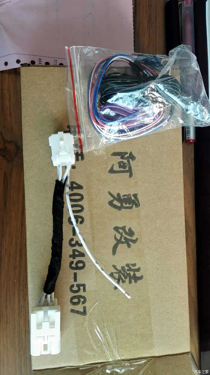

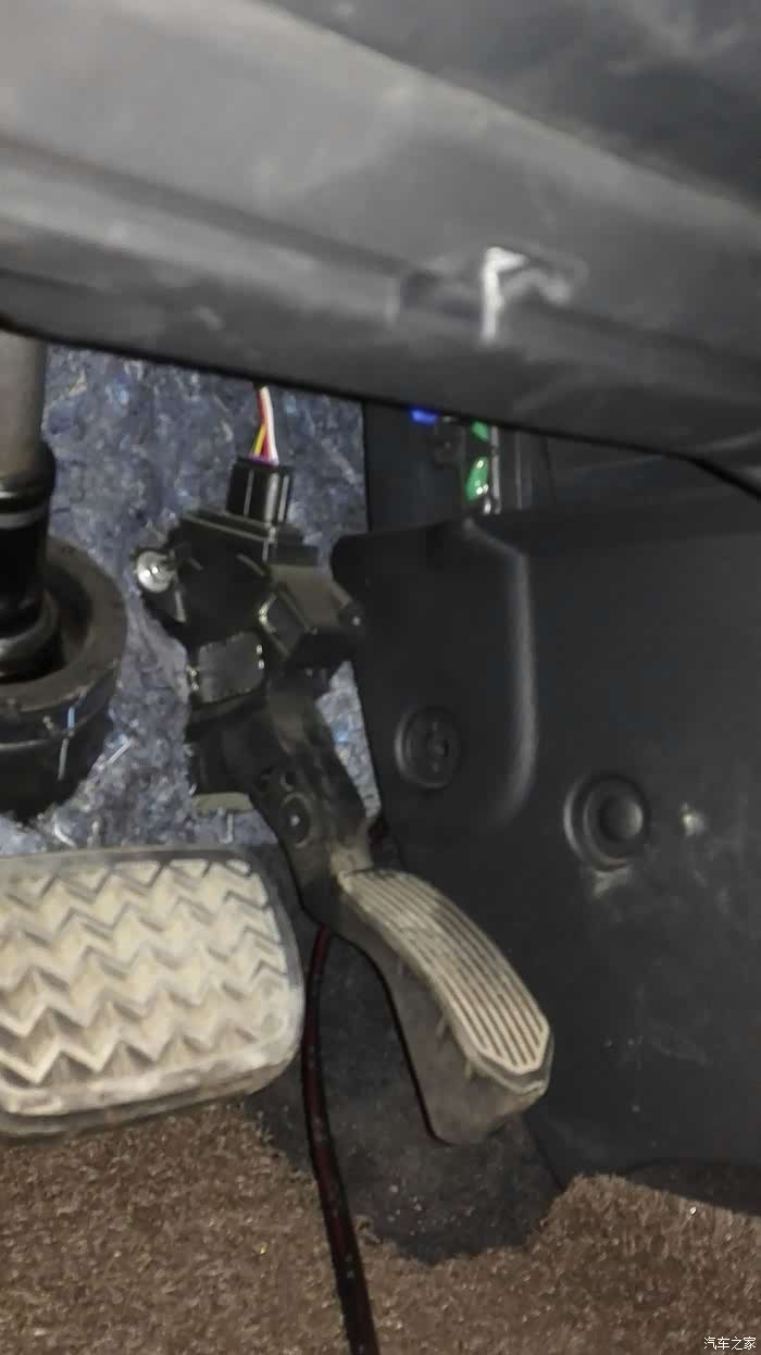

免破线插头

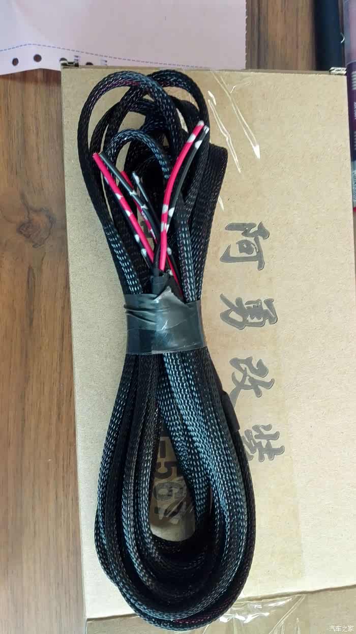

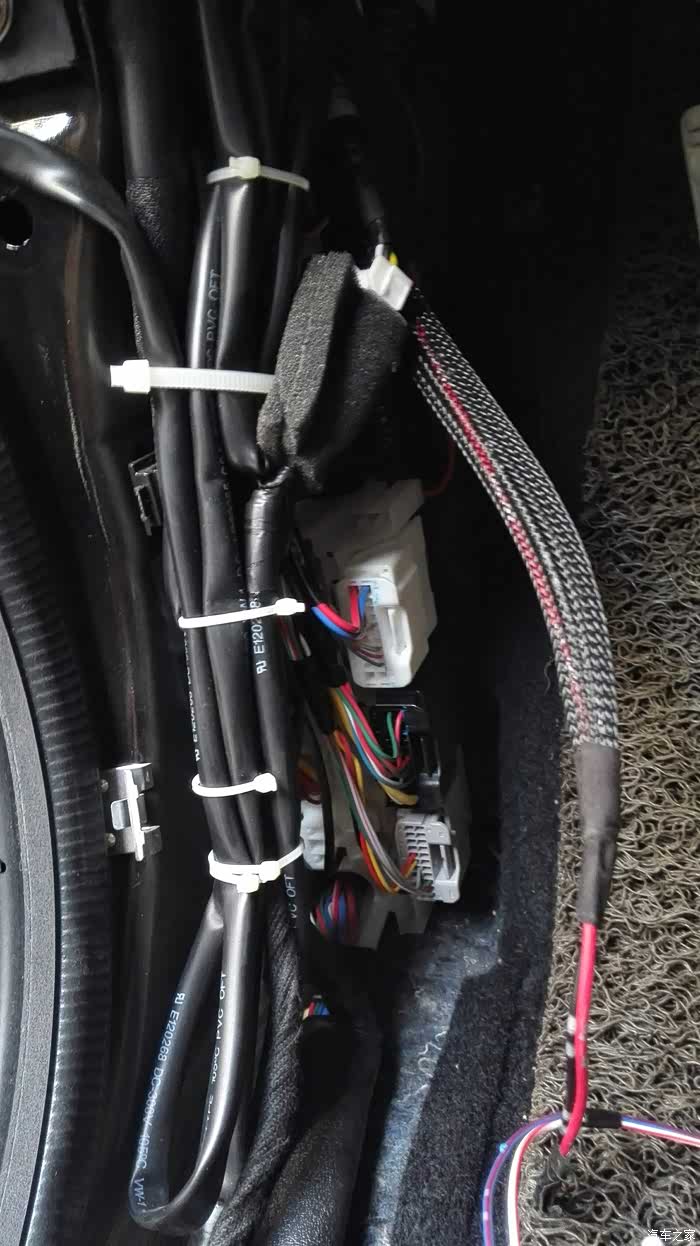

绝缘隔热的加热线束

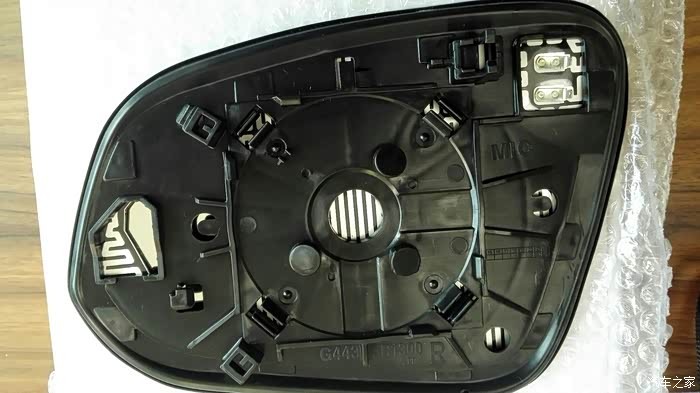

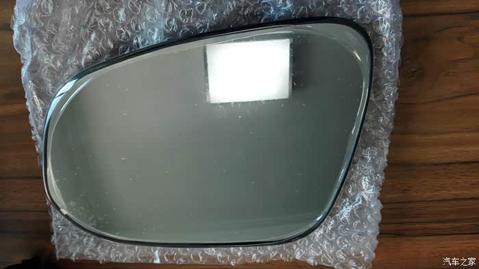

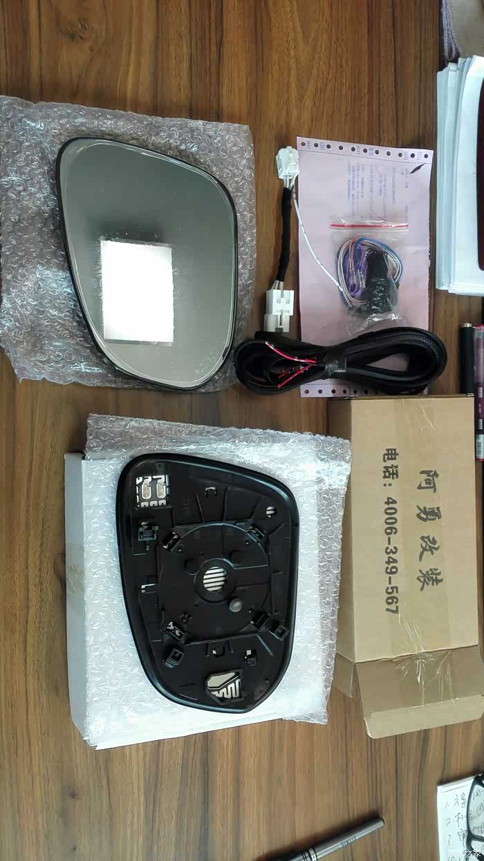

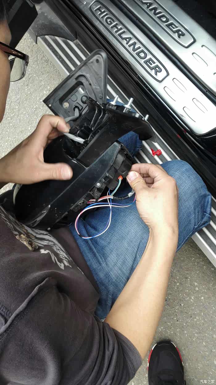

加热镜
正面
所有配件

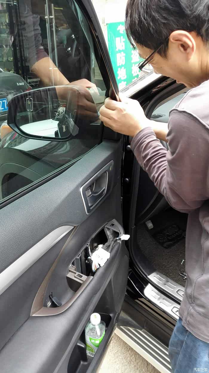

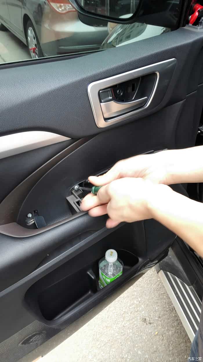

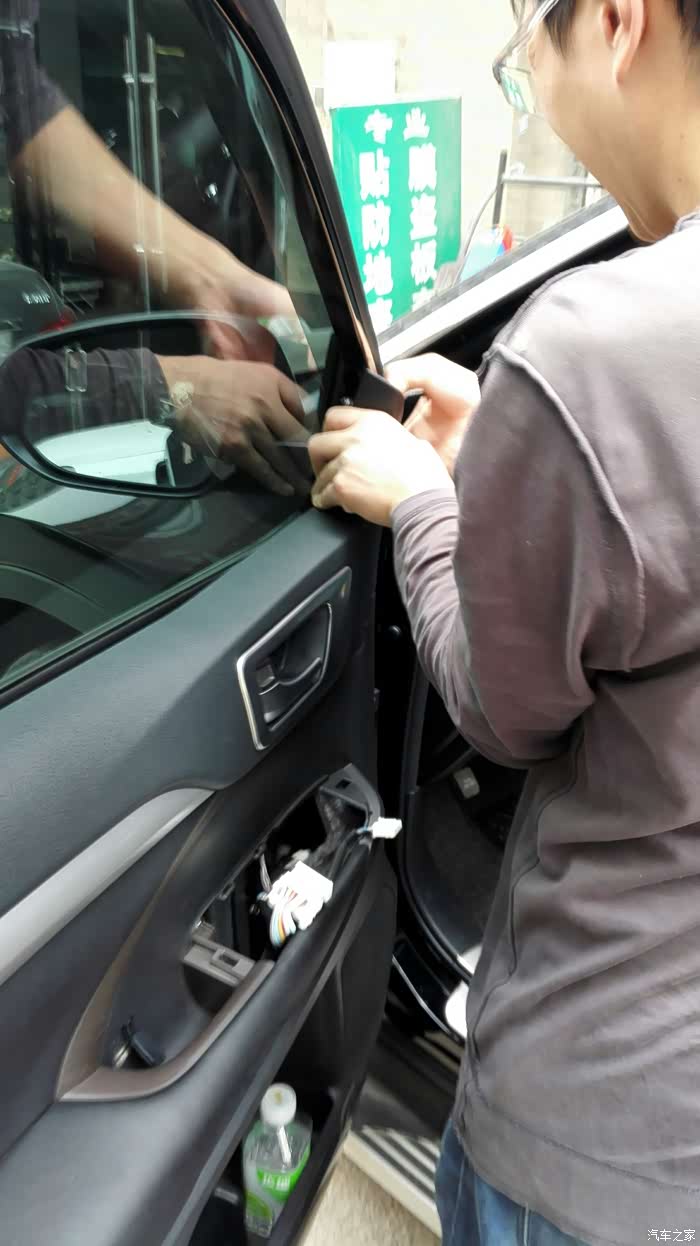

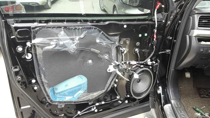

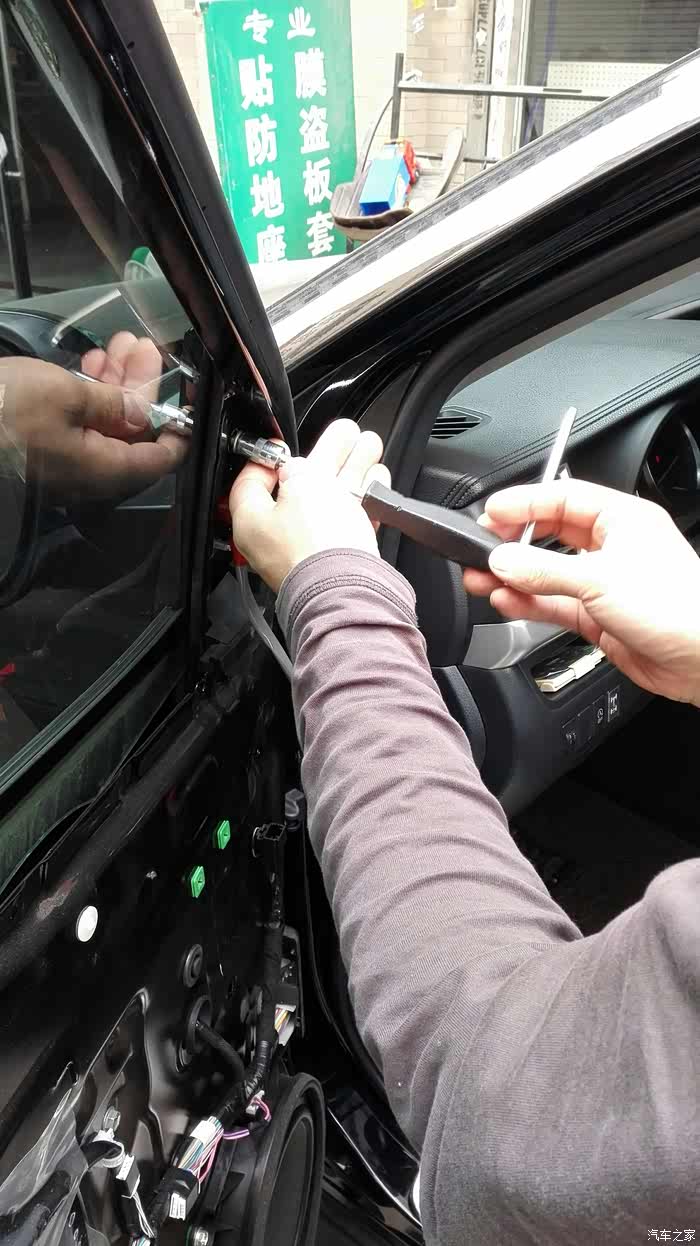

拆左侧门

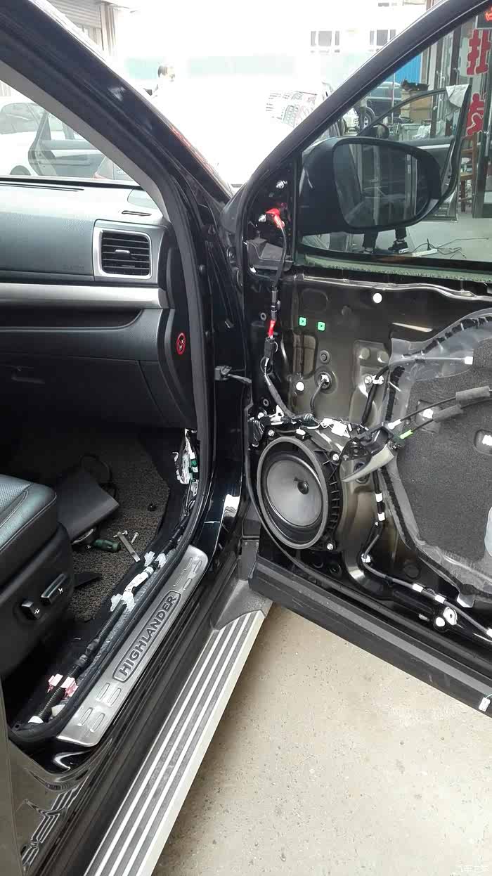

左门拆开

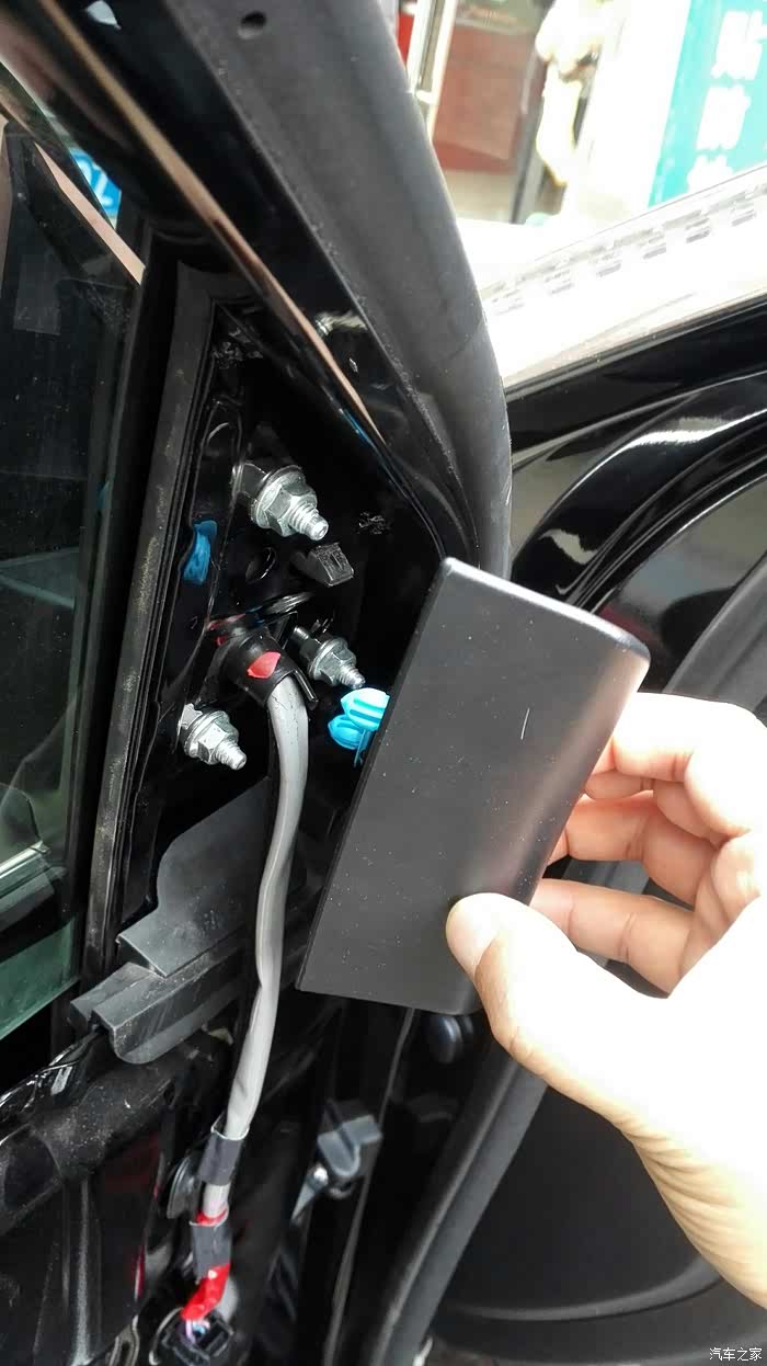

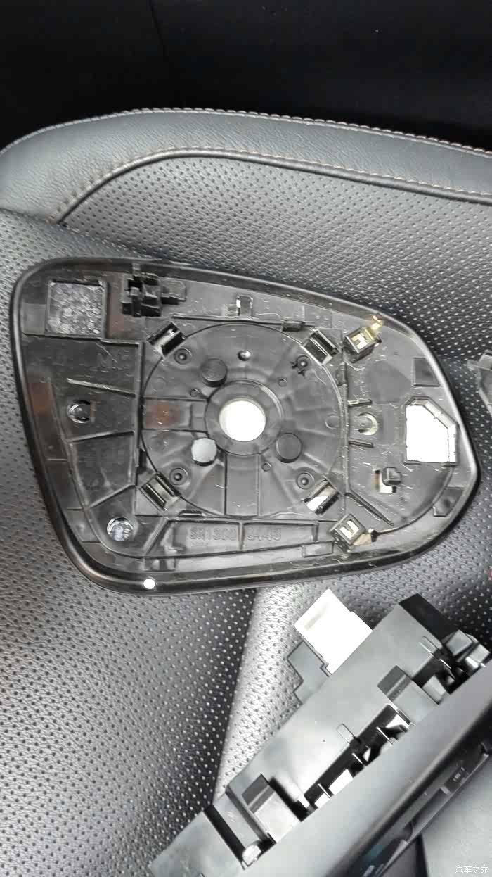

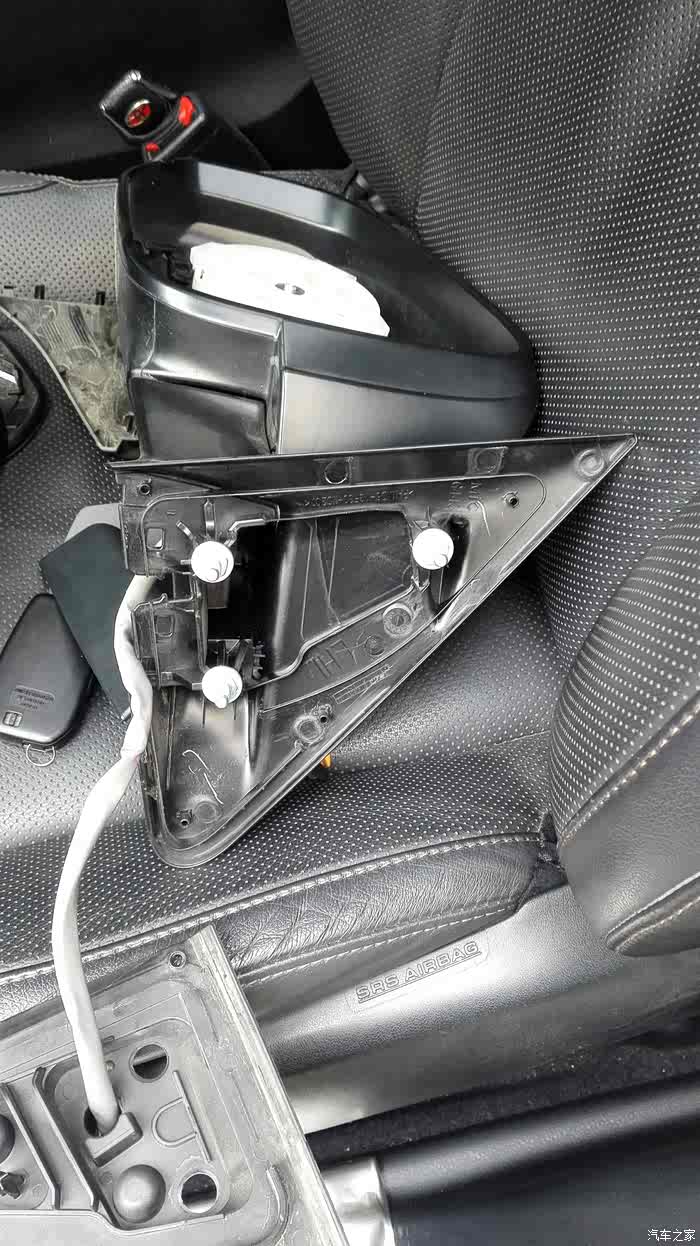

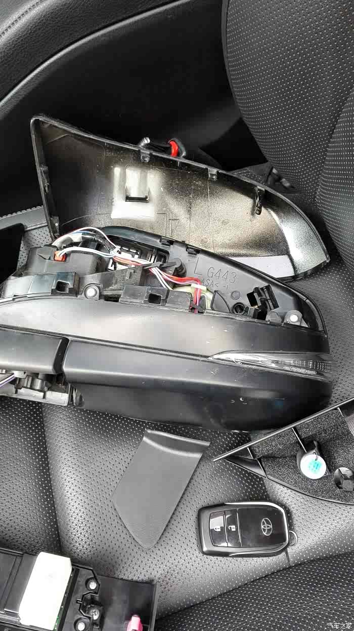

左侧后视镜内侧盖板

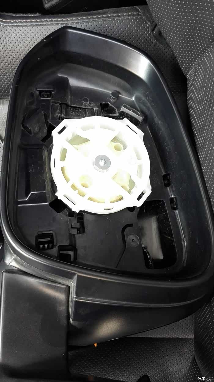

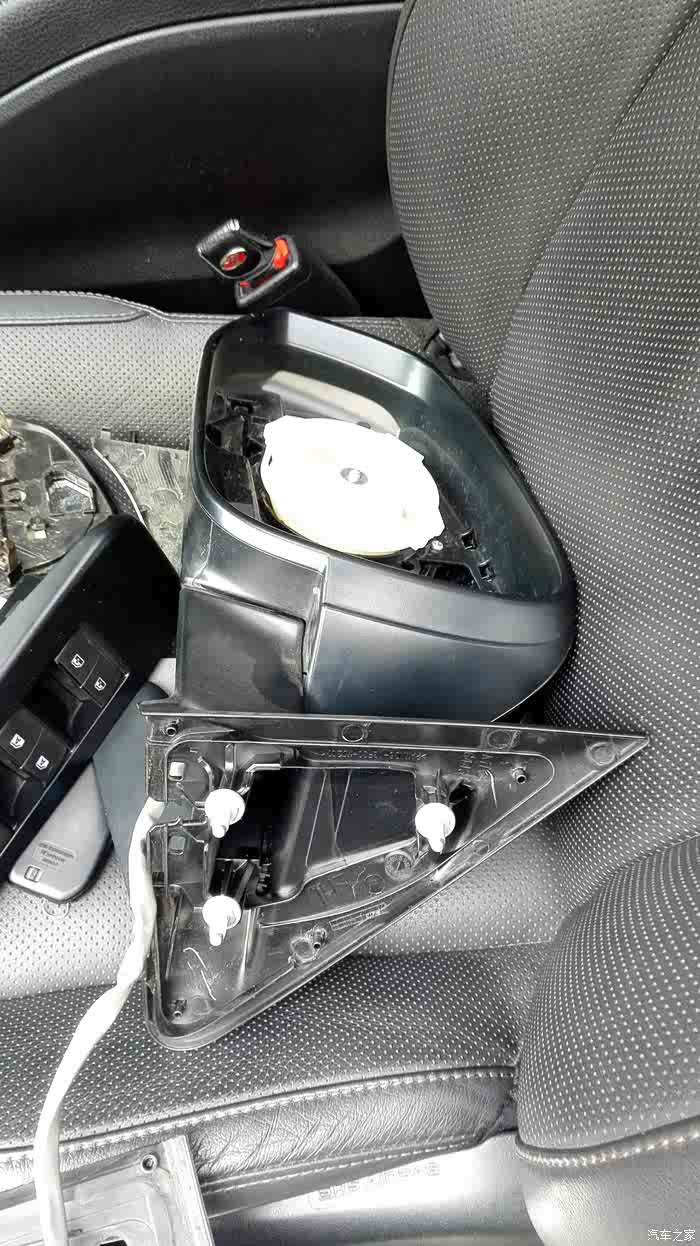

取下左侧后视镜

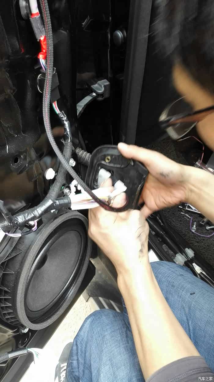

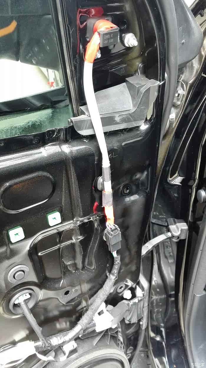

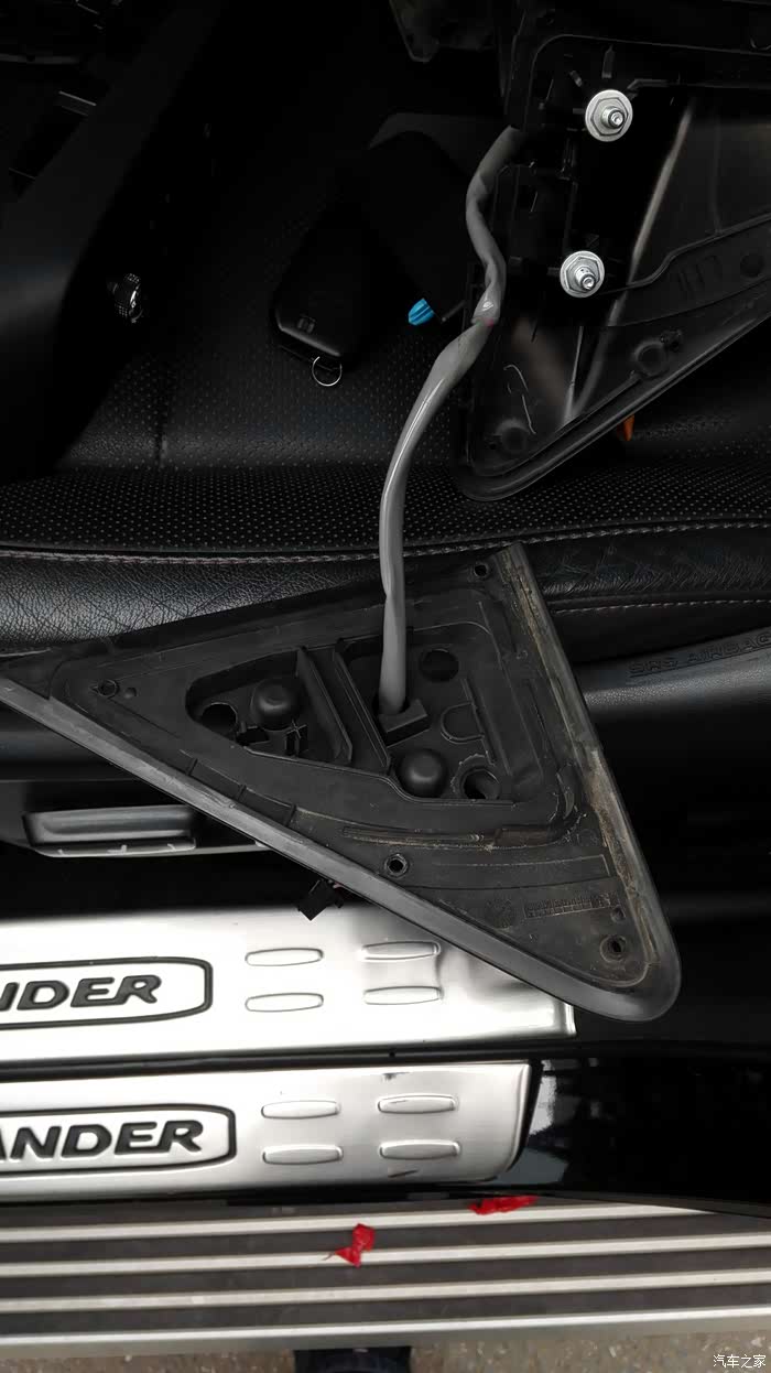

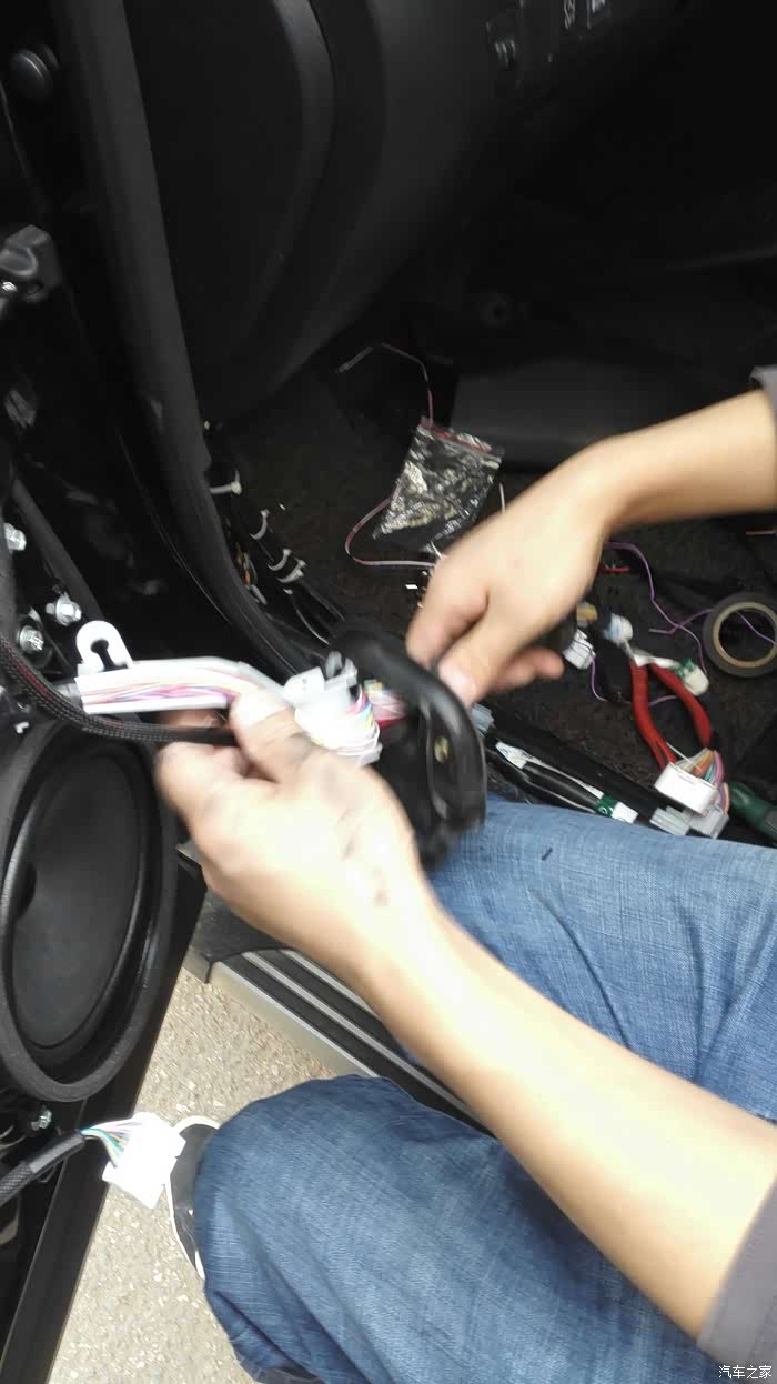

穿加热线

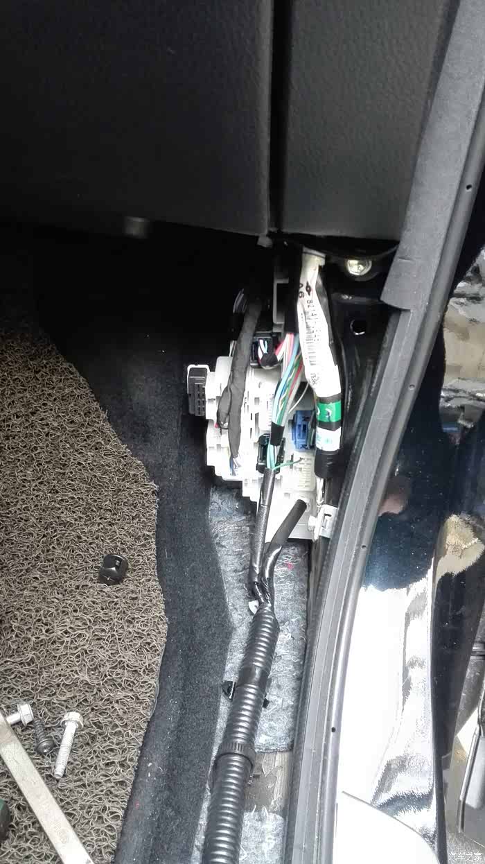

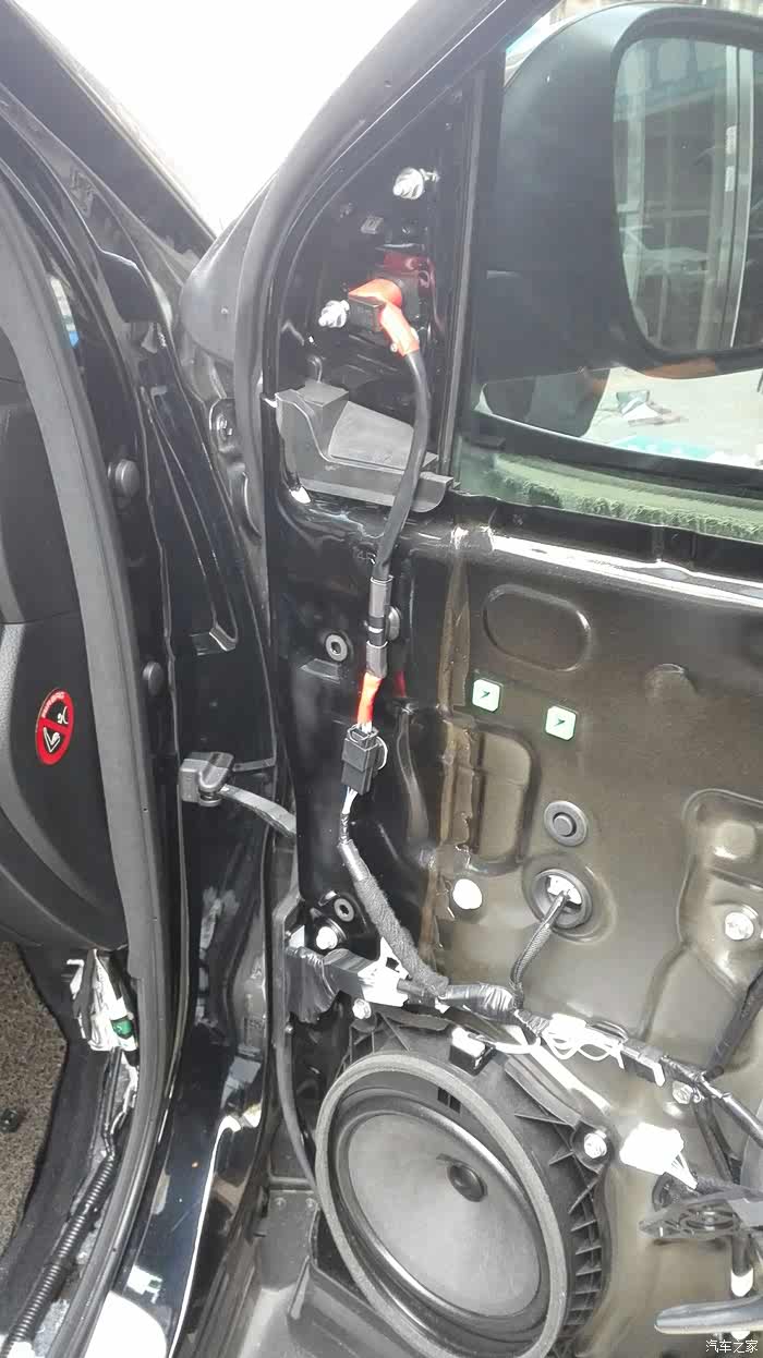

拆卸左侧门与车的连接胶套,里面是门上的所有线束

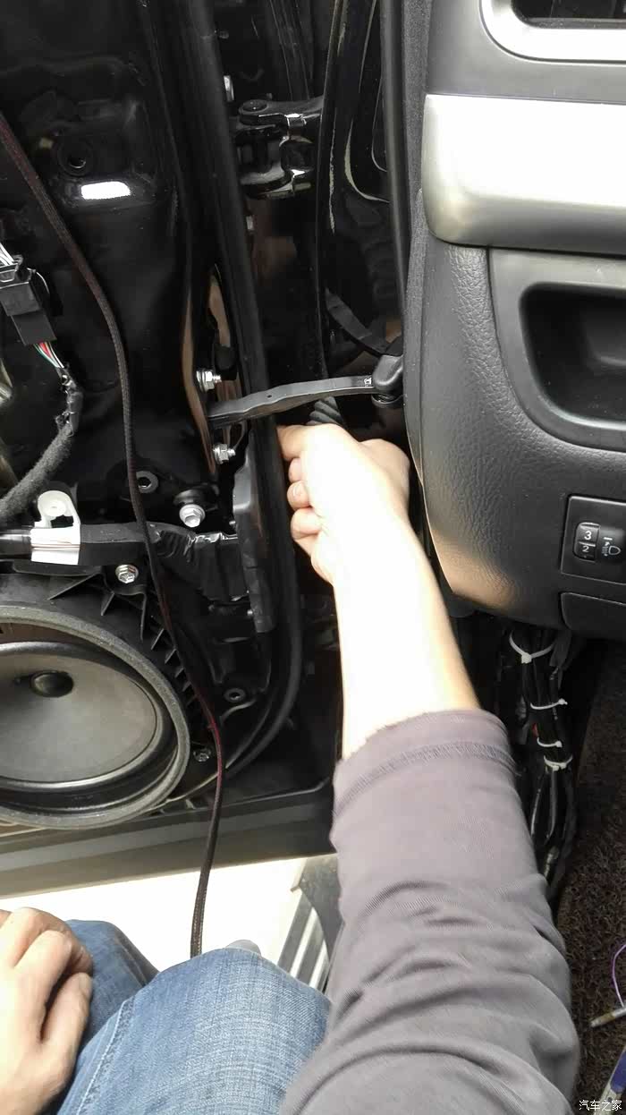

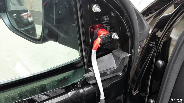

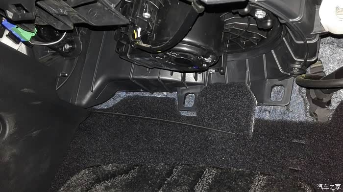

左侧加热线已经穿进驾驶室下面

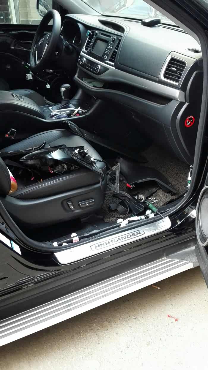

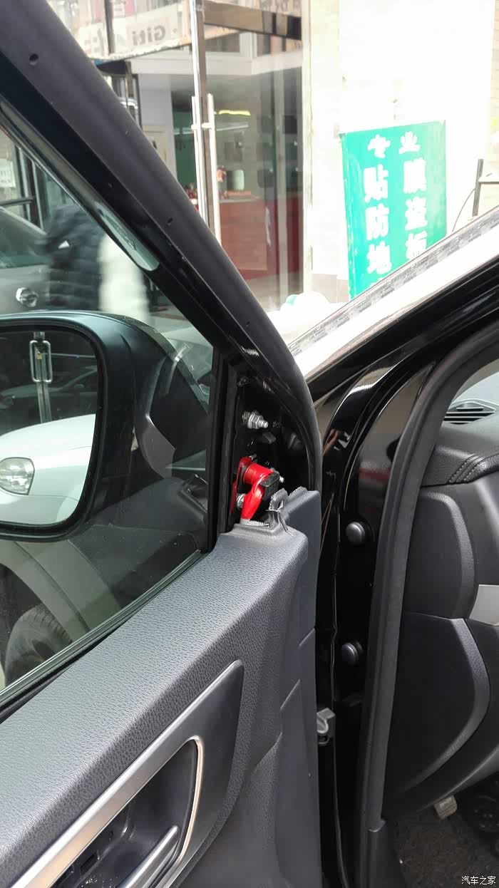

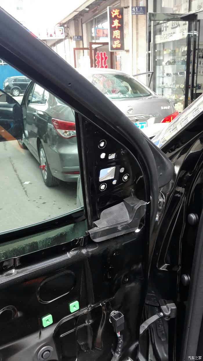

右侧开工
右门

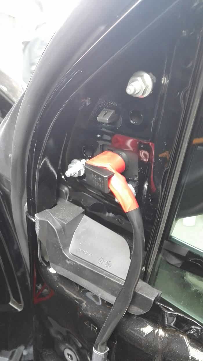

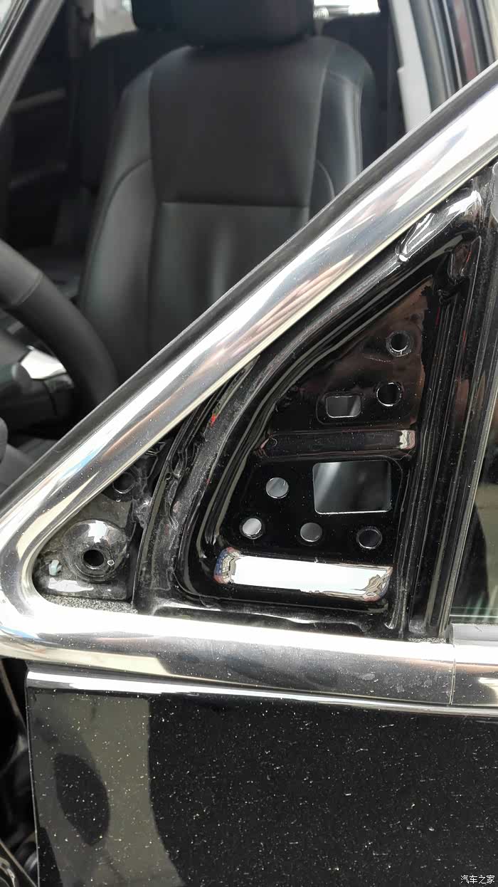

用一根硬线,从这个位置把右侧镜的加热线穿到左侧驾驶室下面,与左侧镜的加热线汇合。这个地方就是难者不会会者不难了。
线从这里穿出
