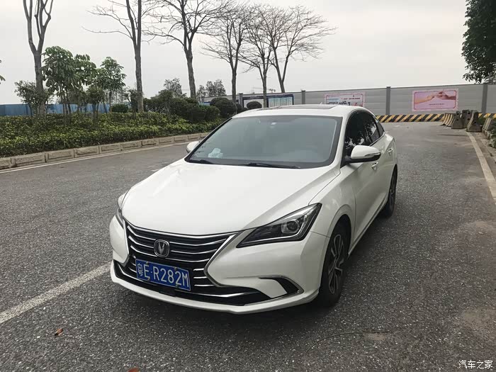

长安逸动拥有一张大气时尚的前脸,非常的耐看!

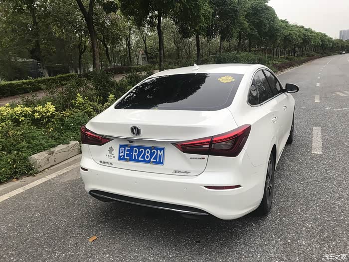

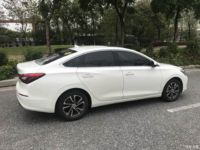

逸动车身长达4.7米,尤其白色的逸动看起来更大更长。
熏黑的尾灯加上溜背造型,运动范儿十足。

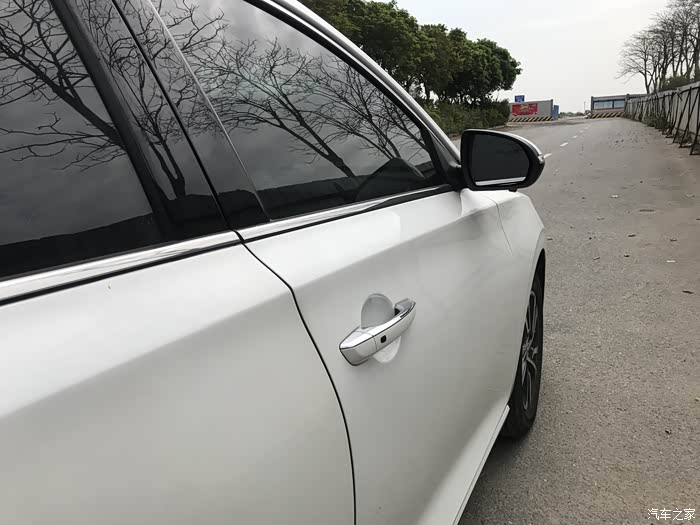

前排主副驾驶门都带无钥匙进入功能,非常的方便。

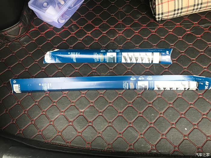

网购的雨刮器,一对分主副,长的为主,短的为副,千万不要装错呦。
外包装有详细的安装步骤,仔细阅读看下。

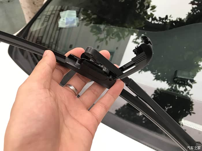

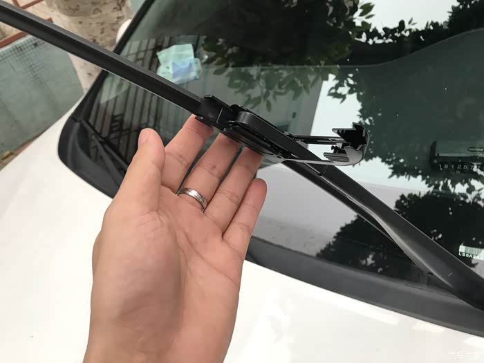

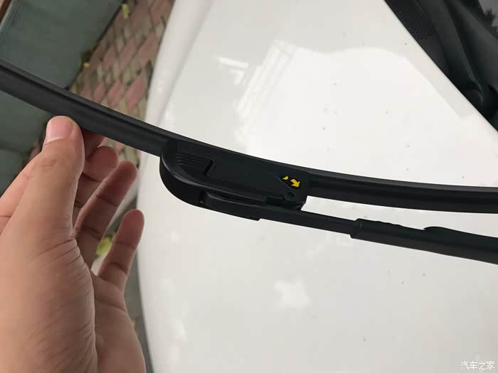

开始施工,拆掉旧雨刮,新雨刮是卡扣式的,把雨刮杆穿过雨刮卡扣,安装贴别简单。
穿过之后下压,然后往回拉一下就卡紧了。
盖上雨刮器的外壳卡扣就完成操作了。
副雨刮和主雨刮安装一样的方式,这种雨刮器如果要拆掉的话也非常简单,轻轻按下雨刮外壳卡扣就可以弹出来了。
