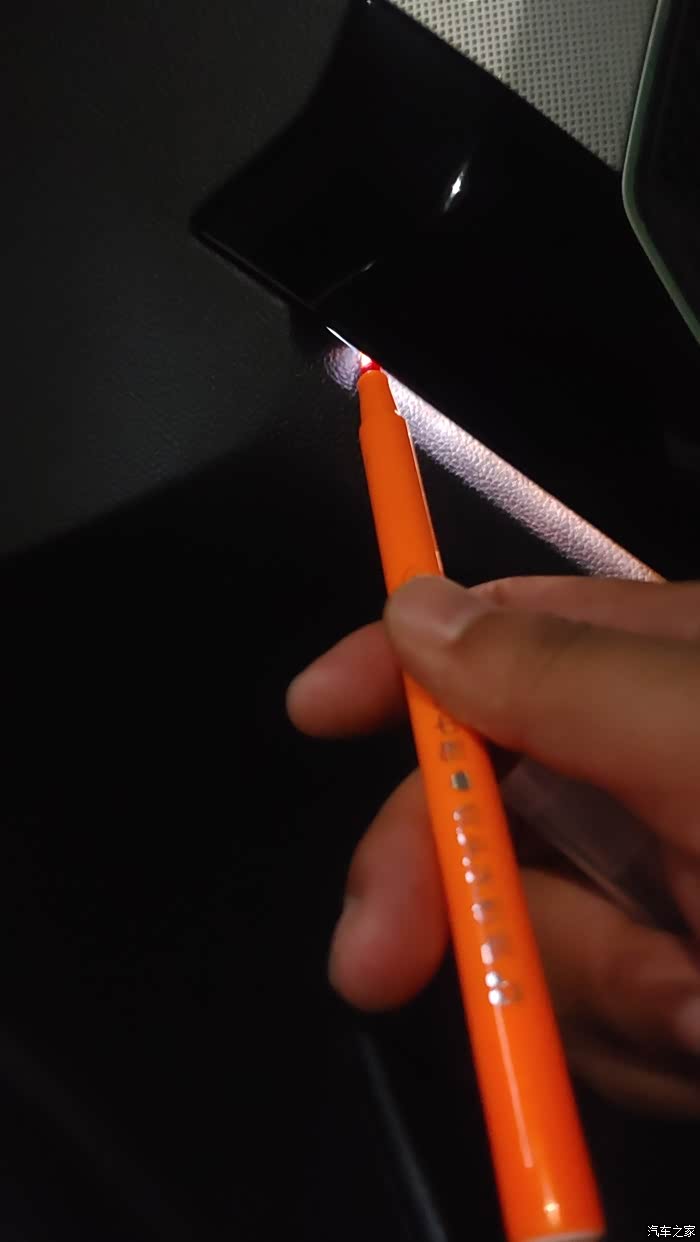

第四步,拿出笔来直接涂氛围灯缝隙下面灯带的透明面板,只用涂前面那一段就OK。

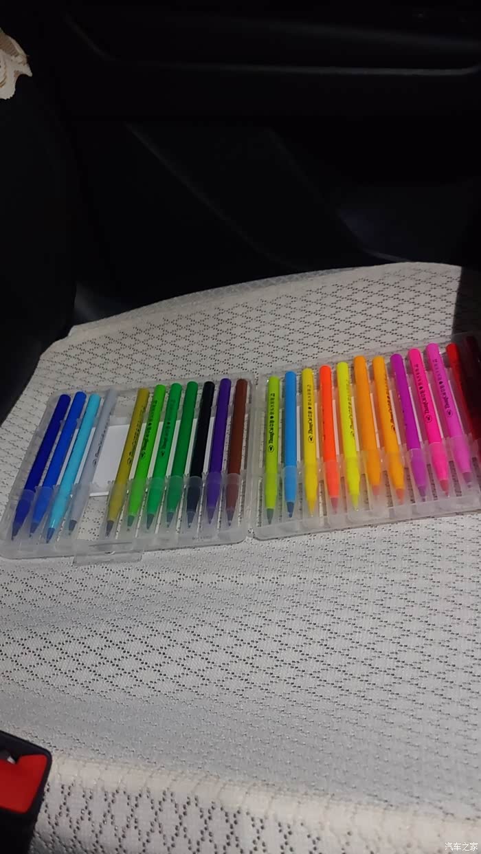

打开水彩笔24色,总有一种适合你。

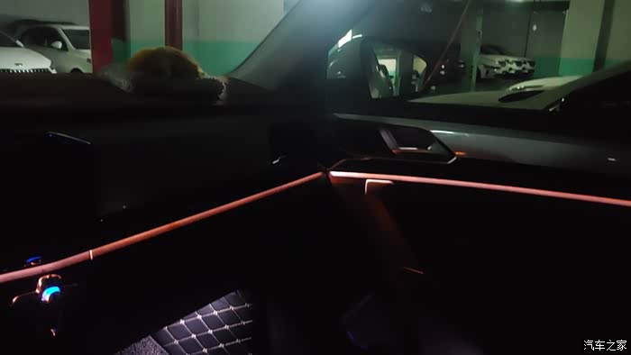

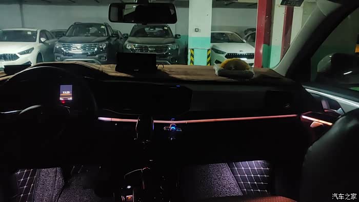

我先做个测试,选的暖色调橙色。
这是用水彩笔涂完色后的效果。由于灯头那里是发光源,水彩笔颜色涂上不够厚,估计再涂两次应该效果会好很多,但是要隔天涂一次。要求高的就不要玩这个了,毕竟和换上千的主机灯带没法比。

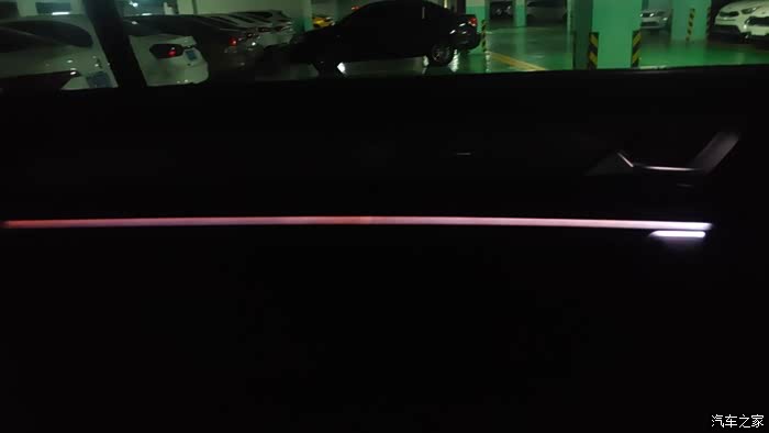

后门板。
副驾驶。感觉涂成蓝色效果会更好,毕竟白色的灯头发光源过渡到蓝色,本生就是冷色调反差应该没那么大。

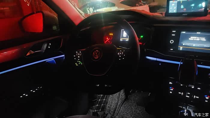

刚才回到家老婆说橙色不好看,那就继续换颜色,把女儿的蓝色马克笔拿了两只就到停车场去了。
先把橙色的水彩笔颜料用湿毛巾擦干净。擦回白色。

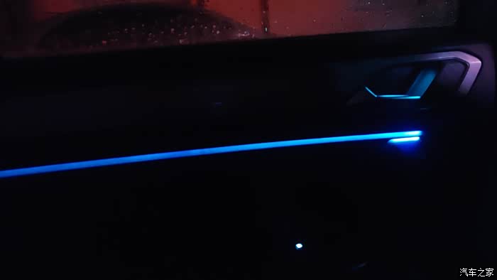

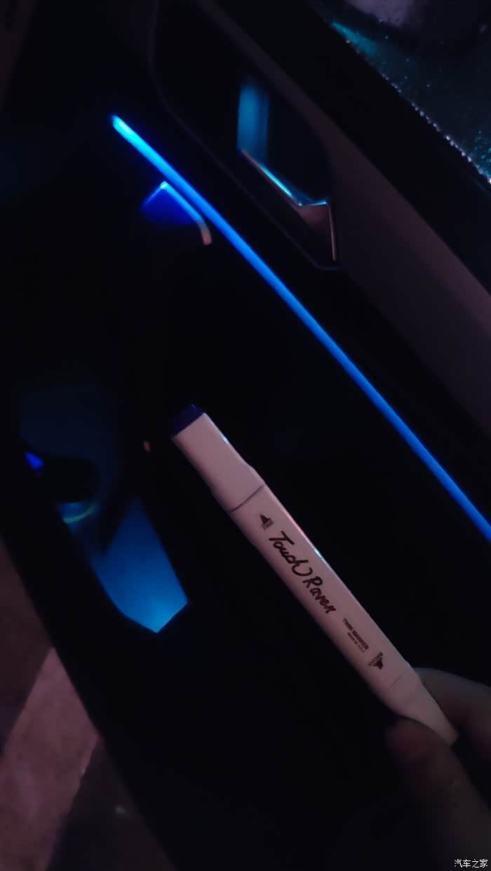

接着上蓝色马克笔。在这里忠告各位千万千万不要用马克笔,不要问我为什么,我估计是颜料的水性和油性的原理,油性的很难擦掉。导致缝隙的塑料板上涂了些蓝色,不知道用酒精擦不擦得去。先不管了,在下雨,随便弄弄。

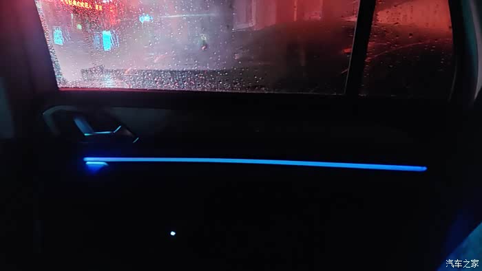

副驾驶和右前门的蓝色效果,感觉有点带紫,确实不能不和带主机灯头的比,不过咱这个不花钱,想怎么玩怎么玩。
驾驶位和左前门看起来确实比橙色要醒目一点。

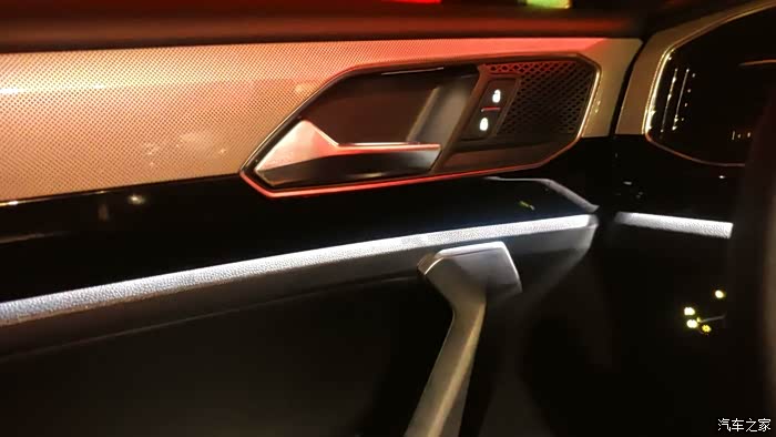

右后门,这道门涂得比较均匀,直接把笔芯抽出来涂的,马克笔笔头比水彩笔大,不好使,缝隙太小。
左后门随便涂了下,用段时间想换其他颜色了,买套好的水彩笔好好涂。
