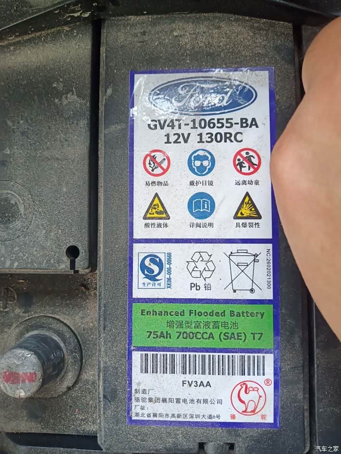

原车电瓶为定制版的,75AH,带启停功能。

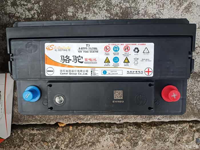

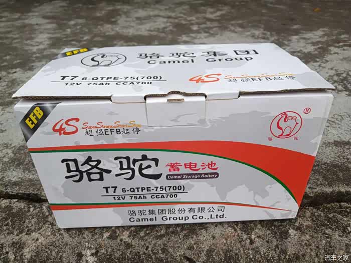

在市面上,定制版的没处买。咨询了汽修厂,帮忙买了带启停功能的,外形尺寸要一致,专车专用。
电瓶无外乎两个品牌市场占有率高些,骆驼和瓦尔塔。还是选与原车配置的同品牌好了。

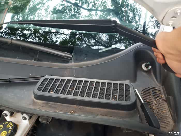

雨刮器要先拆了。

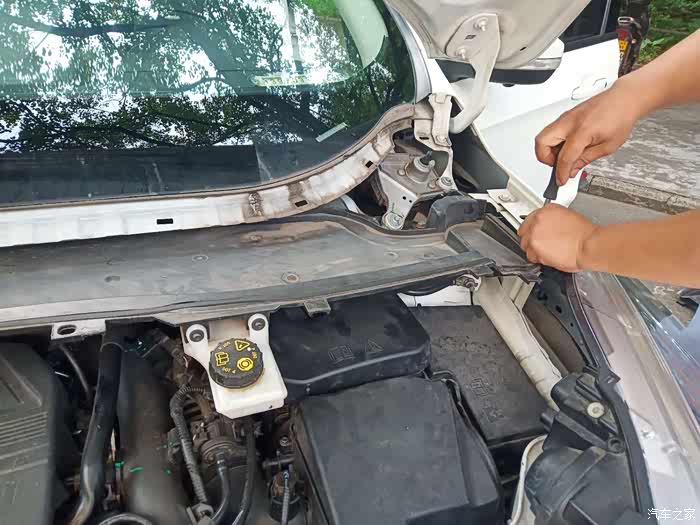

再拆接水盘。由于零件规格多,工具一定要准备齐全了。否则,拆了一半,拆也不是,装也不是的。

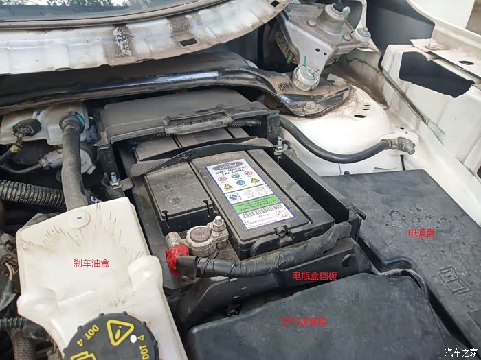

尽管雨刮器、接水盘拆了,但电瓶还是藏得严严实实。周围的刹车油盒、空气滤清盒、电瓶盒挡板、电源盒内的线路等影响空间的器件都得一一拆了。否则,电瓶拿不出来的。
看到这里,是不是得佩服翼虎的设计工程师们,空间利用,那叫一个绝!
