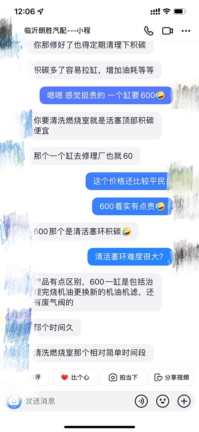

烧机油越来越严重后,我咨询过很多人怎么解决,基本上线下的修理厂让我直接大修发动机,线上的一些用干冰清洗燃烧室,费用都不算低。
其中的一个报价

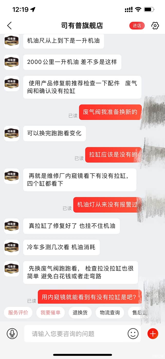

后来,继续在网上寻找解决方案,偶然看到一位车友的解决方法,免拆,在邮箱添加添加剂的方法,然而我也没立即采纳,而是先去咨询了客服,看看我这种情况能不能用。得到客服的答复,让我检查废气阀,和缸内燃烧室的情况。
咨询情况

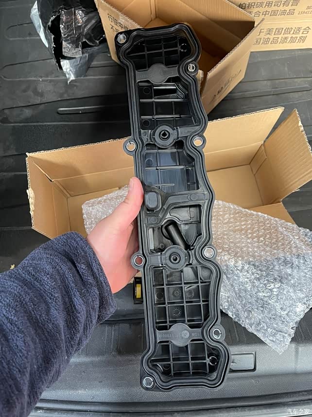

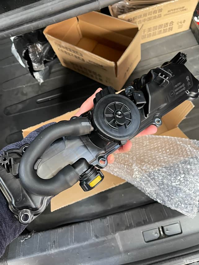

我直接换了废气阀,Tb买的,价格不贵,去修理厂安装的
废气阀
废气阀
安装新的废气阀
拆下来发现,旧件里有残留的机油,修车师傅说也该换了。这个忘了拍照。

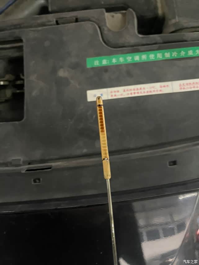

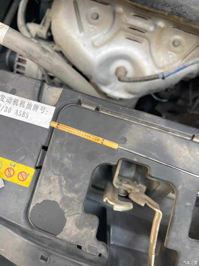

换了废气阀,换了新的机油机滤,机油加到正常位置
到上限

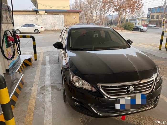

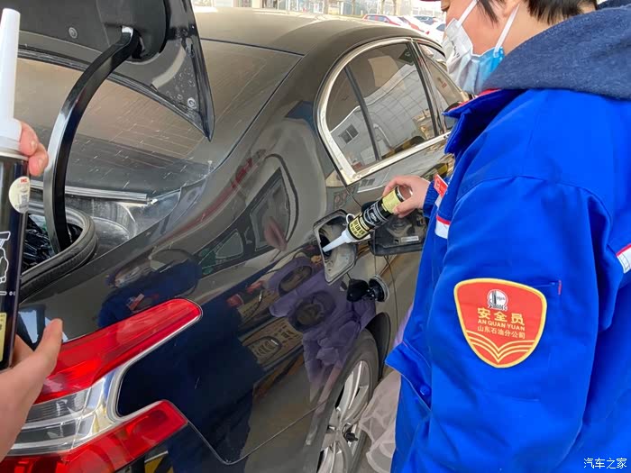

然后开到中石化加满油,当然主角也一起加上

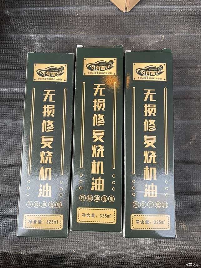

一次三瓶
加油员很热情,要帮我加
三瓶司有普,邮箱加满,期待修复效果

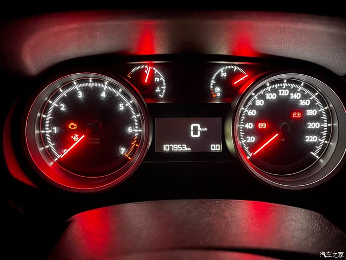

记录好里程

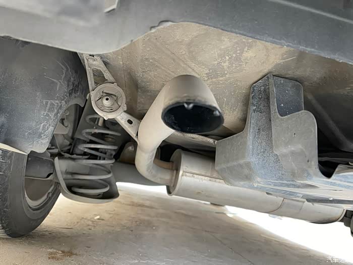

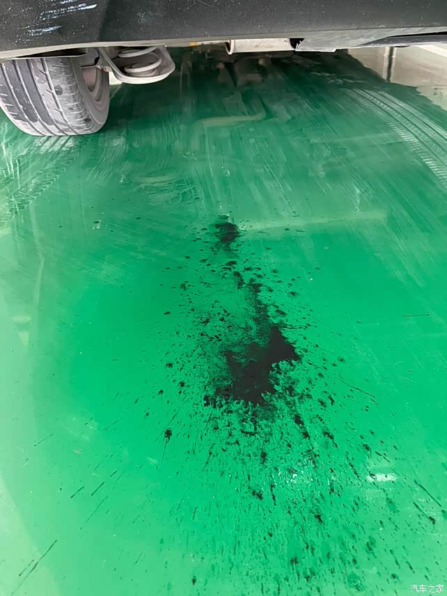

目前最直观的感受就是,动力变强了,这个比较明显,排气筒怠速时有水流出,跑起来后没有,我会一直关注。
怠速时有水流出。

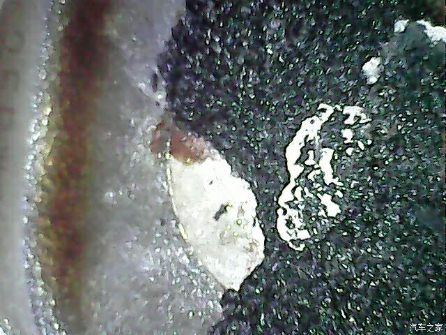

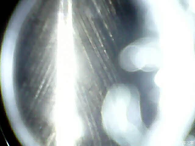

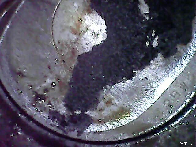

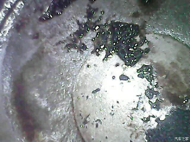

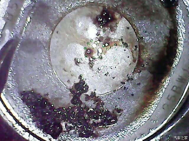

~~~~~~~~~~~~~~~~~~~~~~~~~~~~~~~~~~~~~~~更新下,现在跑了一箱多油了,网购了内窥镜,给火花塞套筒看了下燃烧室内的情况。
本来想去修理厂让他们给看看的,问了好几个,不是没有内窥镜,就是不给看,好不容易找到一个给看的,去了拆掉火花塞,拿出内窥镜准备看了,结果没电了,当时我要去买电池,那人说不用了,用手机的闪光灯从外面照着看了一下。求人实在太难了,一气之下我自己买了内窥镜,自己看的。侧镜效果不好。
用侧镜看的的缸壁,效果不好
用侧镜看的的缸壁,效果不好
这个消除的差不多了。
这个看着还比较厚
这个积碳剩余不多了
这个貌似机油有点多
每个燃烧室都有残留的机油,现在动力提升,油耗下降了。

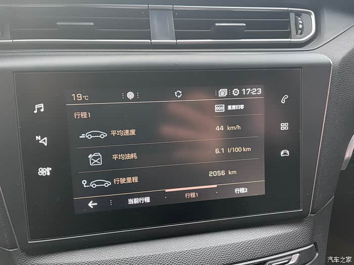

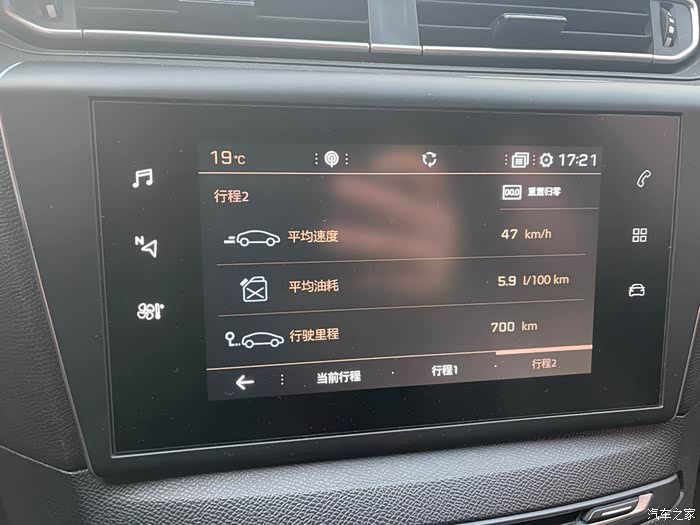

这是用第三组时的油耗,和一箱油跑的公里数,特别低是吧,感觉好几年没见这么低的油耗了
我上下班的路况比较好,一般跑80以上没问题

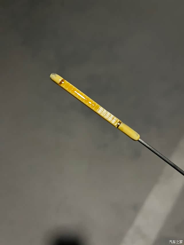

稳定后早晨的的机油量,颜色比较浅。
这是静止一下午量的,颜色深,2000公里,稳定在这了,要是以前2000公里都量不到了。
排气管排出的东西
三组,2000公里完成修复,有点意料之外,感谢司有普。
