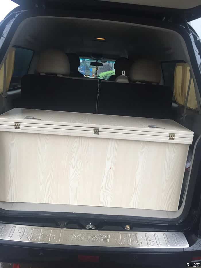

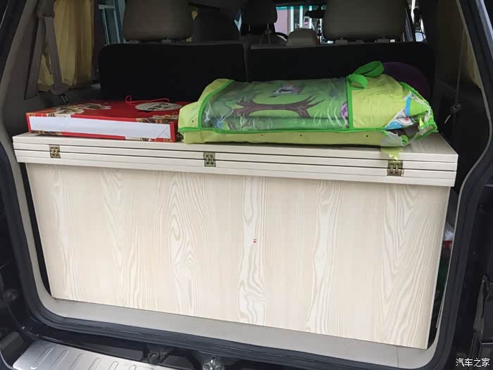

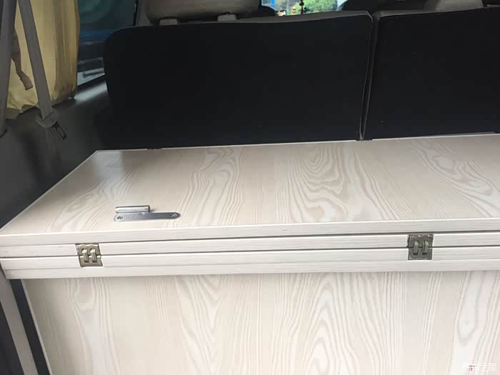

小床合起来就是一个柜子,放在后面,不影响美观,还可以装东西

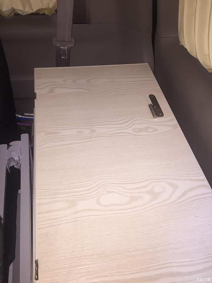

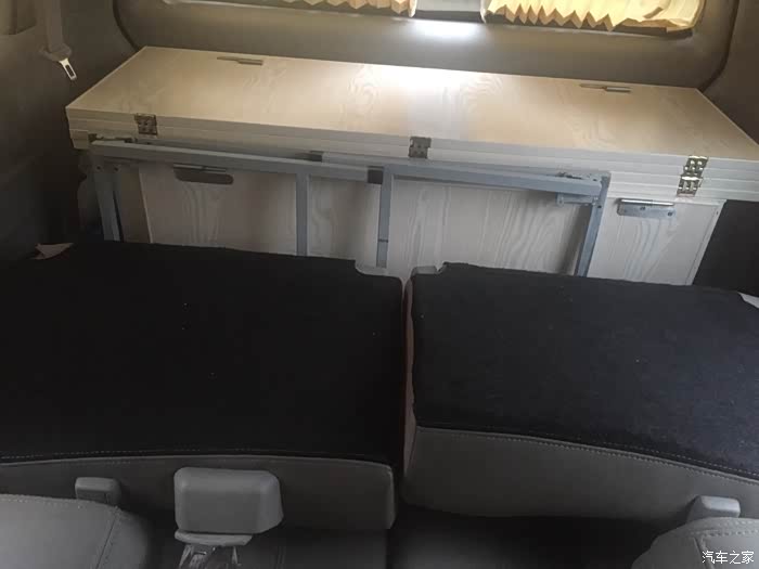

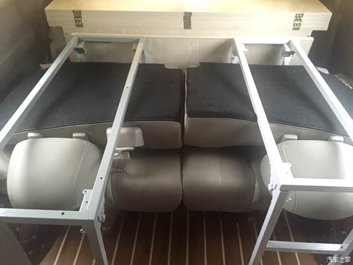

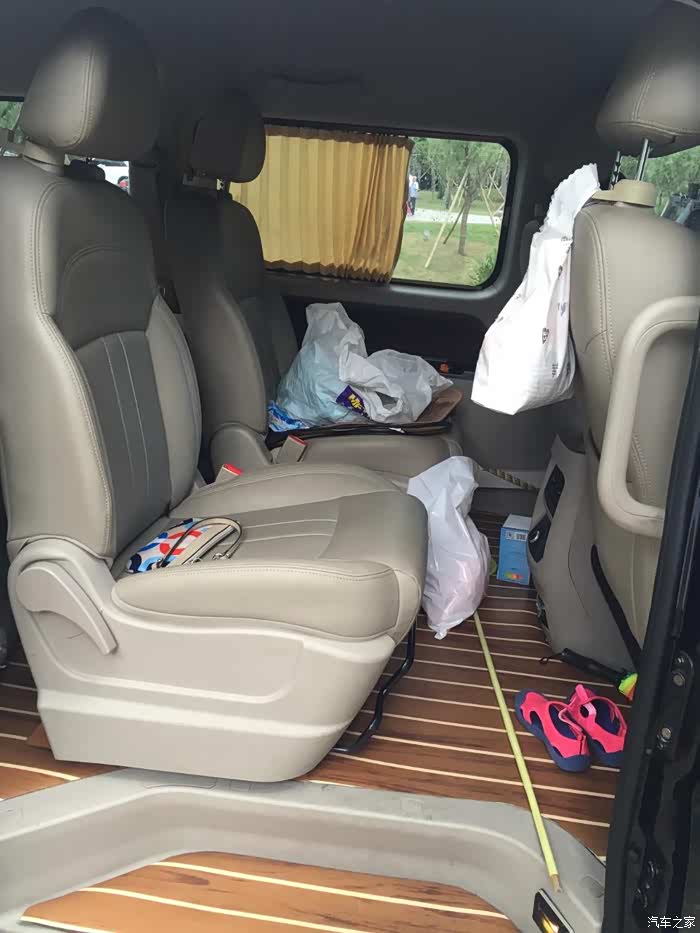

这是里面把第三排座位放到后,可以看到架子和桌板存放位置
细致一点,架子是上下叠放的,架子也是桌子架子

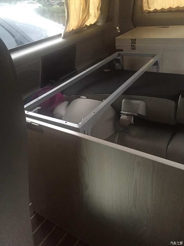

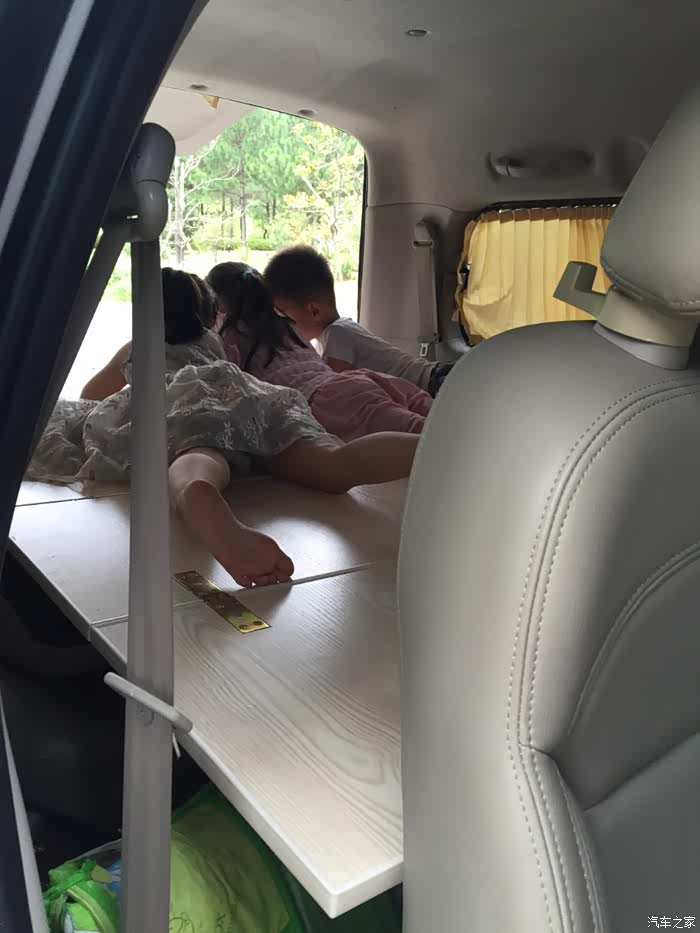

床板展开
着是架子展开后,支撑床板的位置
床板放平,桌面板是在前面做床腿用的

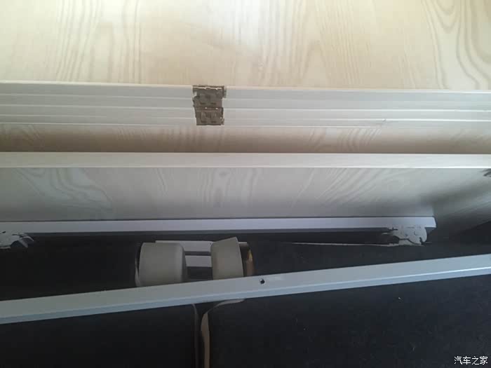

床板收起来的样子,架子展开的样子

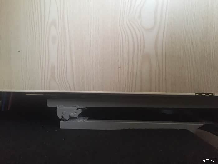

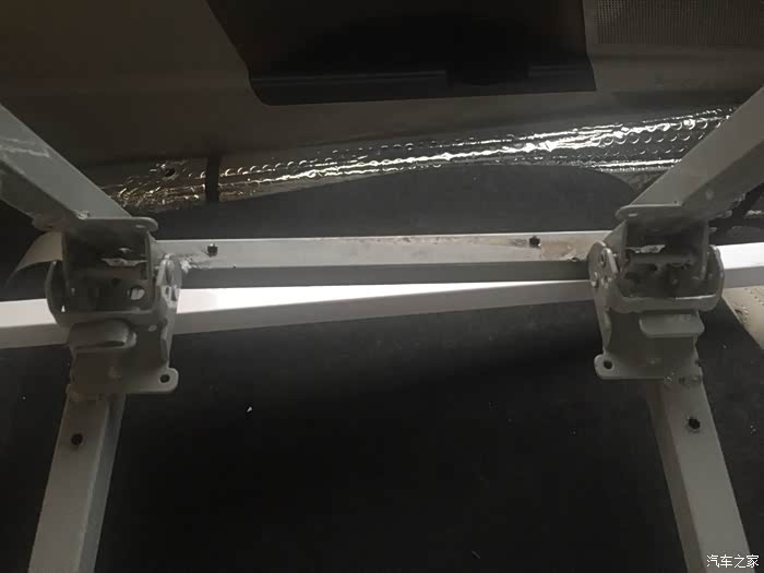

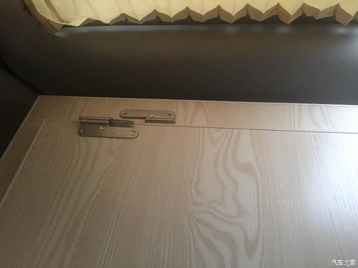

就是桌面板与床板链接时的铰链,在床板打开是,桌面板立在最前面做床腿,直接插进铰链
铰链特写

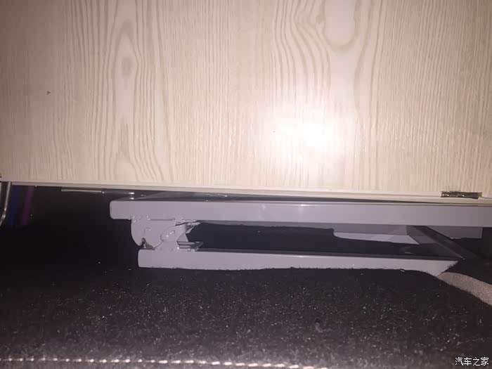

架子折叠过程,带自锁的铰链
储存在柜子与第三排中间
特写
特写
铰链特写

后面打开后备箱门的样子

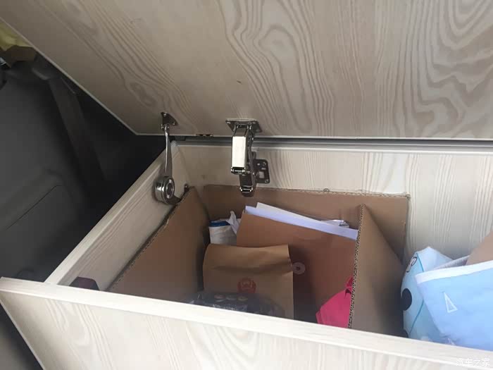

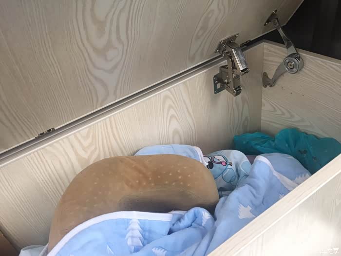

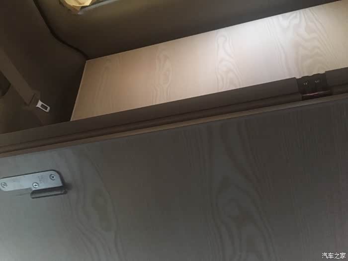

打开柜子上的床板盖
乱七八槽的都可以放在柜子里,车里也整洁了

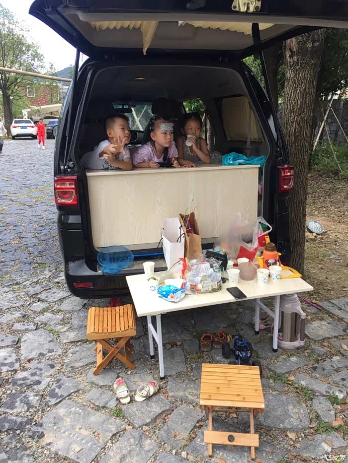

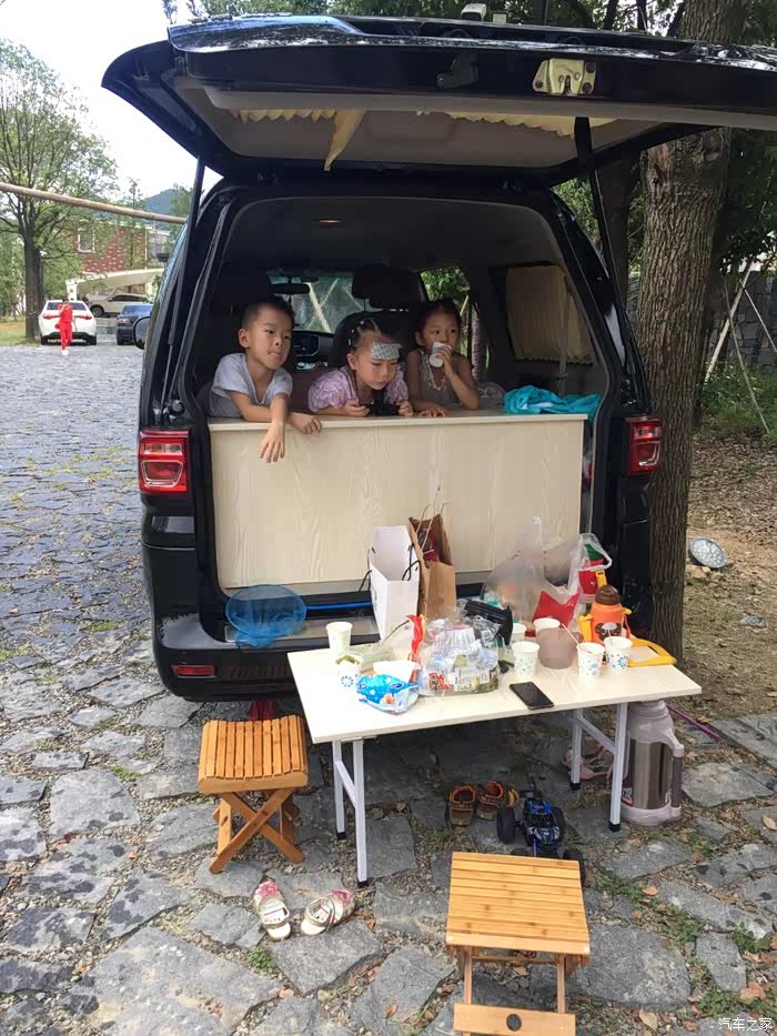

外面下了小雨,马上转移到了车里

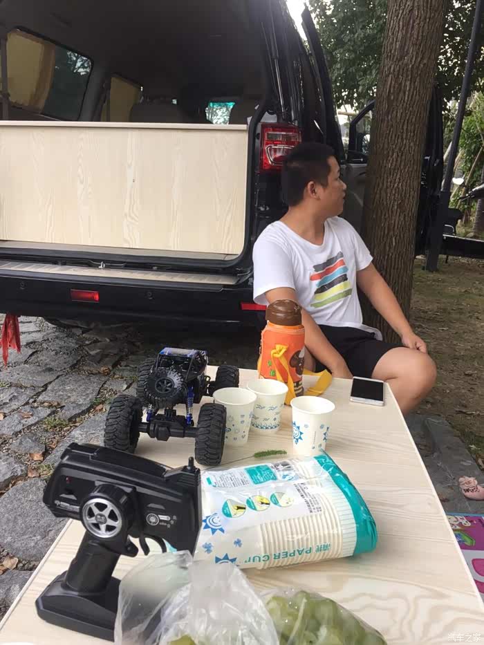

架子和桌面都是两用的

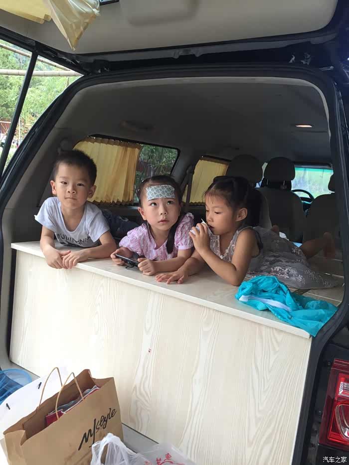

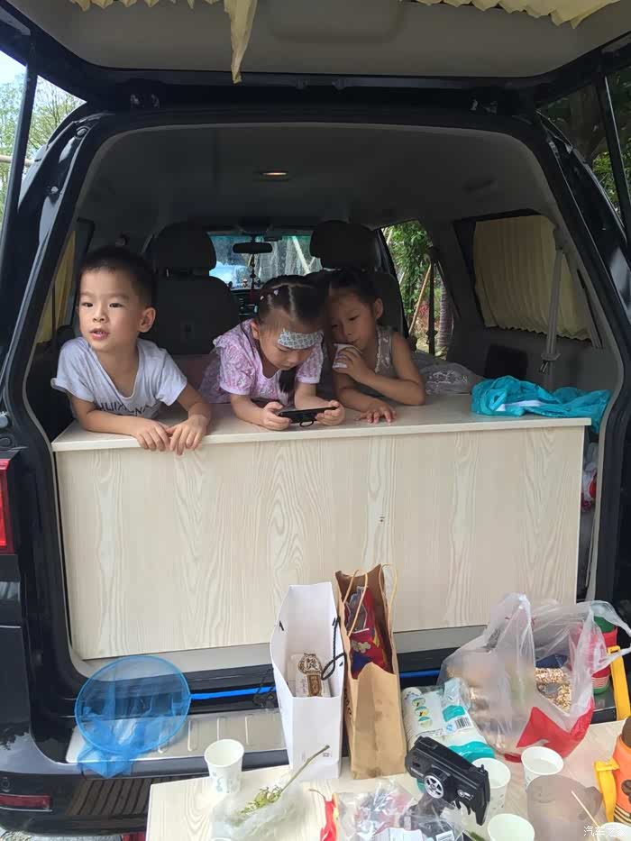

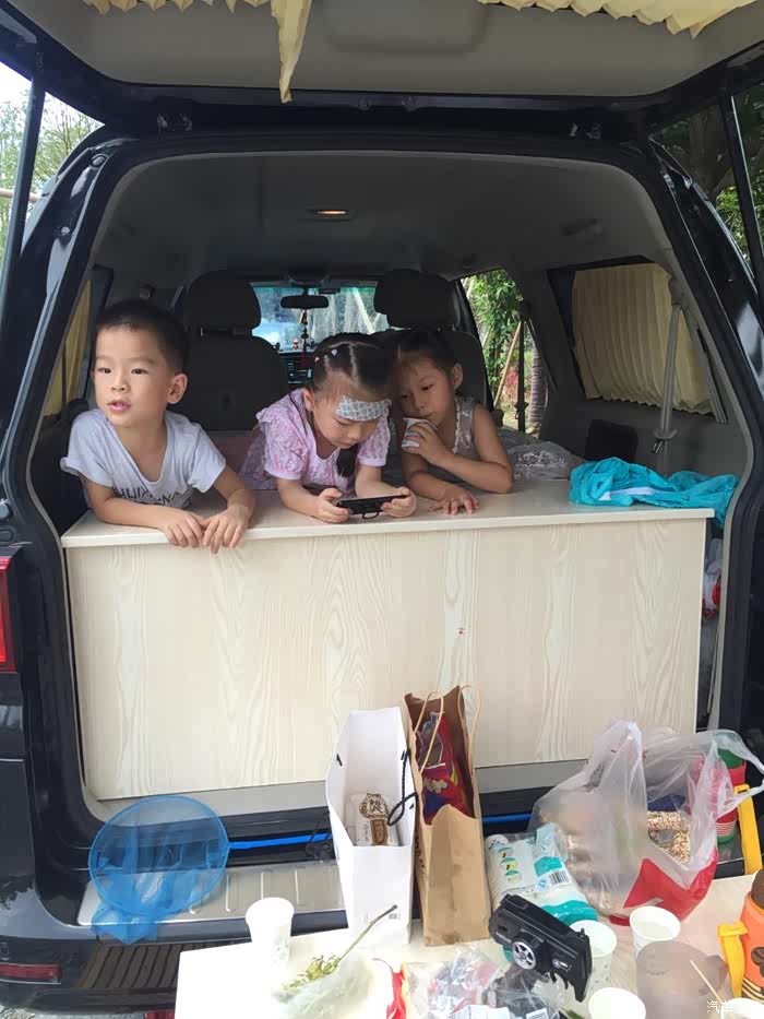

桌子高度刚好与车尾高度一致
三个小朋友很开心
全貌
床面打开时,第二排的样子,空间影响了点,但坐人一点没有问题
