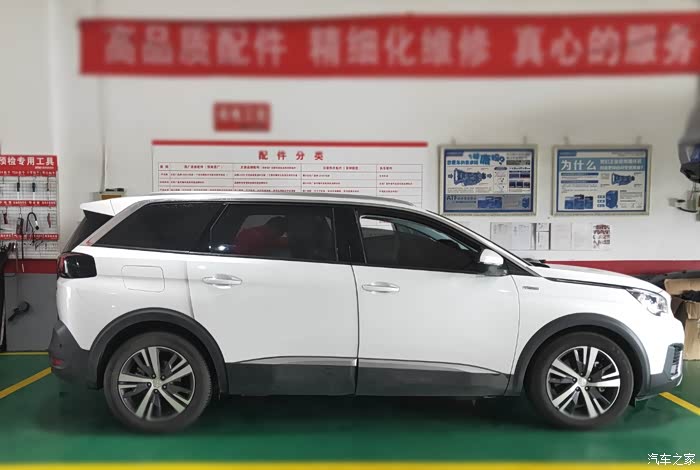

5008无损升级高音头喇叭,提高音质!
5008拆卸门板及仪表台开孔,无损加装中置喇叭及升级高音头喇叭,提高音质效果!

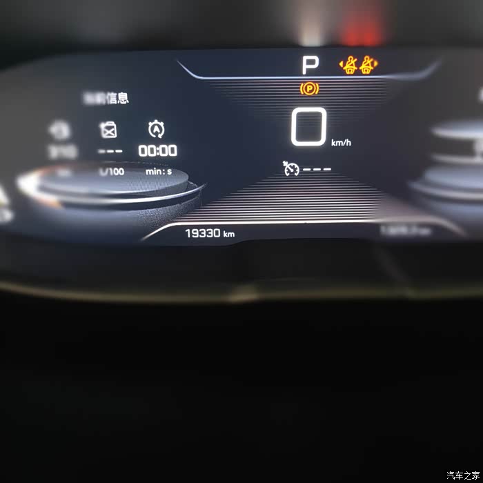

车型:5008
里程:19330KM
喇叭升级套装: 高音头喇叭2只、中置喇叭1只、升级线束。

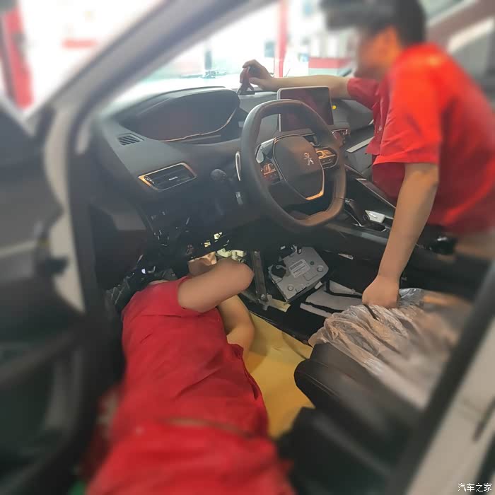

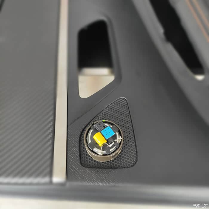

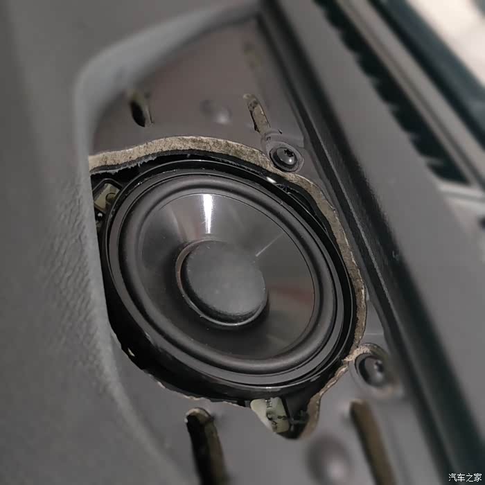

仪表开孔,安装中置喇叭。

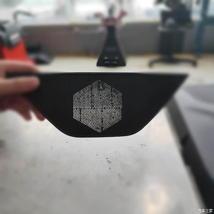

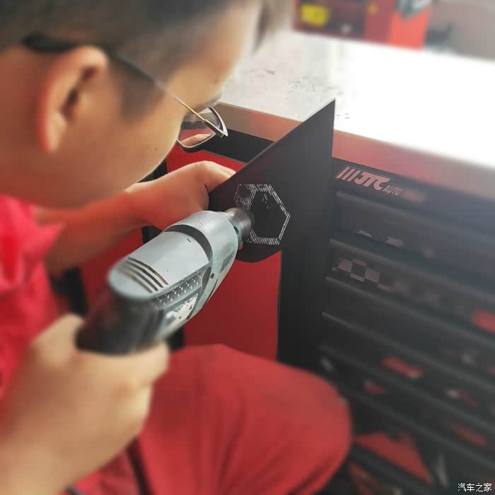

专用工具开孔(需要眼力好、快稳准、最主要的还是耐心)
开孔完成,不规则图形!
双人组配合布线!
使用热熔胶固定中置喇叭位置!

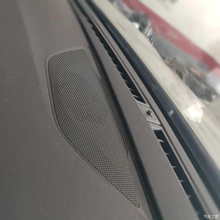

仪表台中置喇叭安装完成,如图!

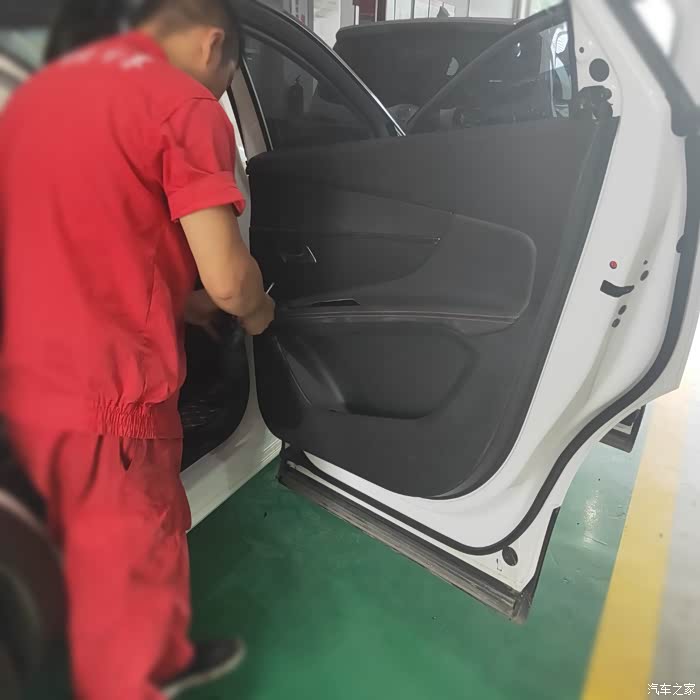

拆卸左右后门板,对应喇叭安装位置,开始开孔。

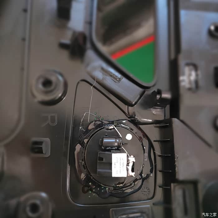

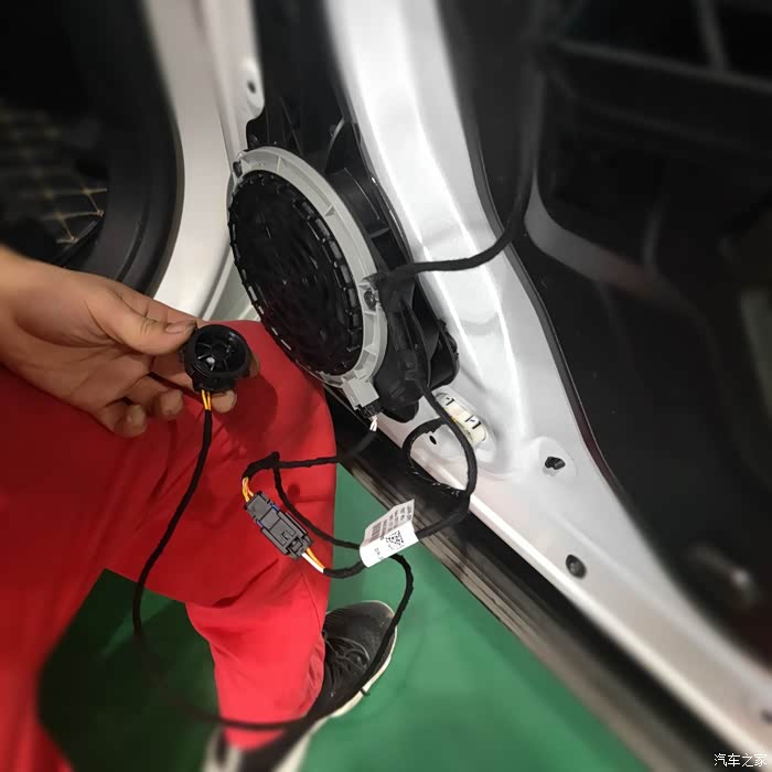

拆卸前门原车喇叭,然后安装升级型高音头喇叭,并用热熔胶固定。
替换后的前门升级型高音头喇叭。(待热熔胶凝固后,进行安装!)
无损安装喇叭(专用线束,直接插上即可使用,不破线!)
原车车门喇叭,调换至后车门,同时使用热熔胶固定。
