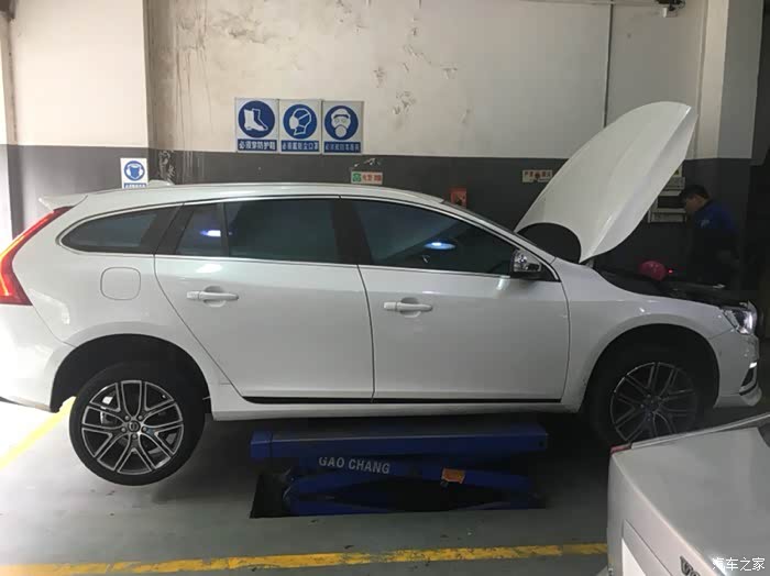

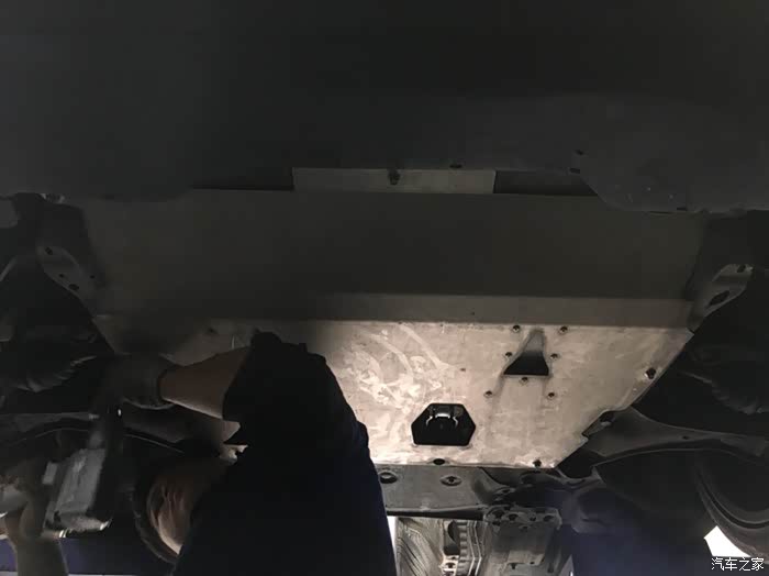

专不专业看工具

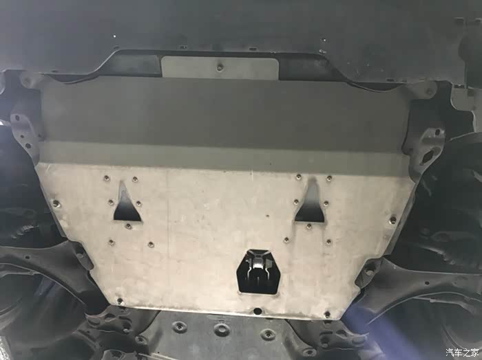

提车就添加的原厂护板 绝对好东西。金牌护盾

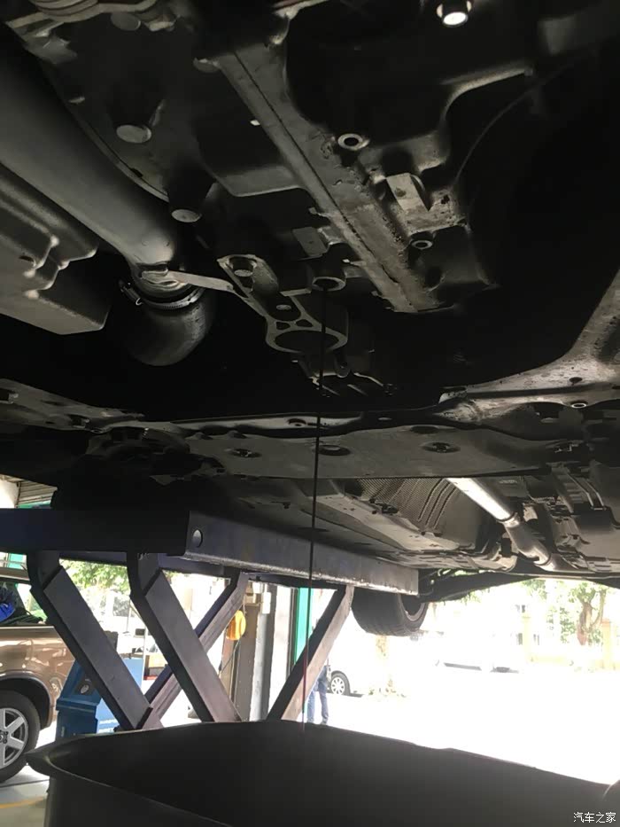

开始拆下来

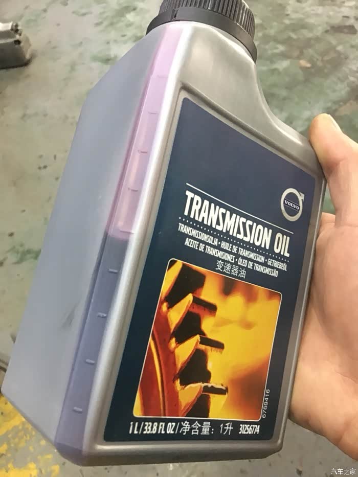

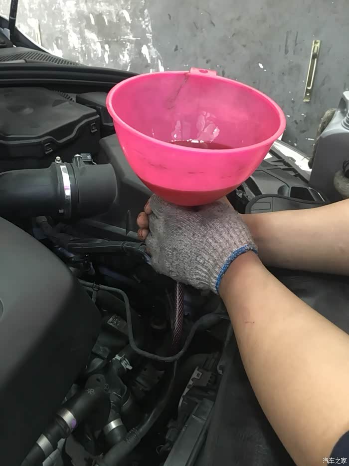

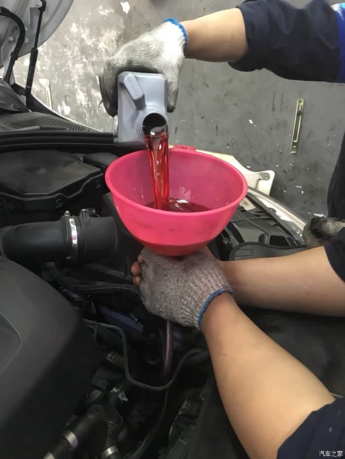

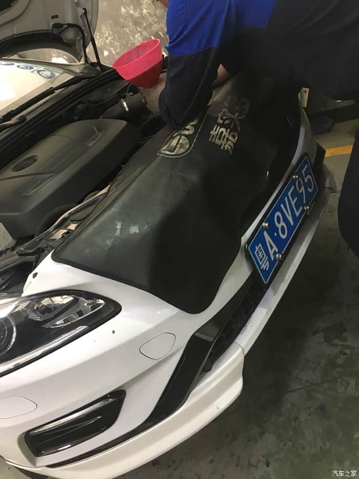

8升波箱油 清洗了两次 用点4升油 实际加只用3-4升 重点是清洗 不要舍不得油,不然换下来就没意义了。

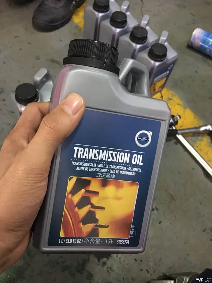

沃尔沃原厂纯正波箱油
4缸8速 新动力 原厂专用 红色的
说明书

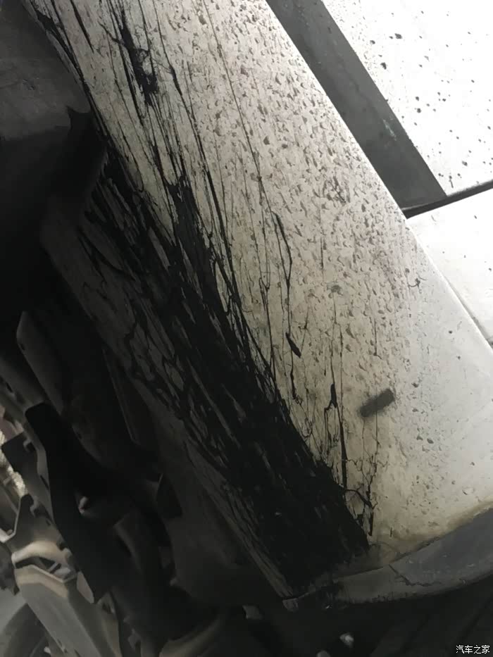

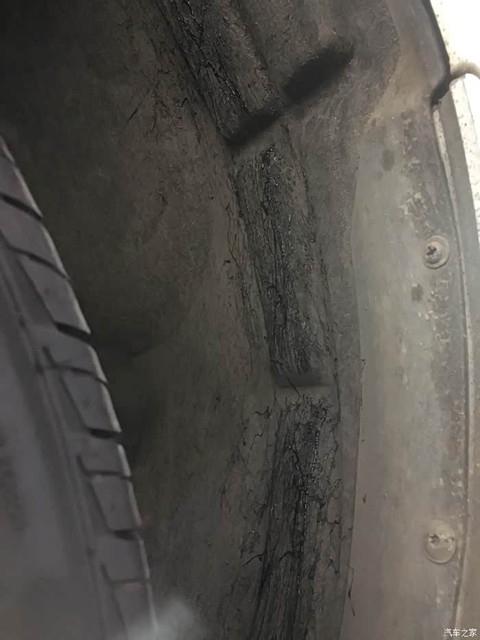

放油过程 都发黑了

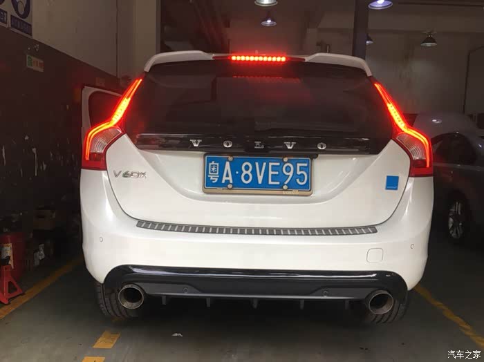

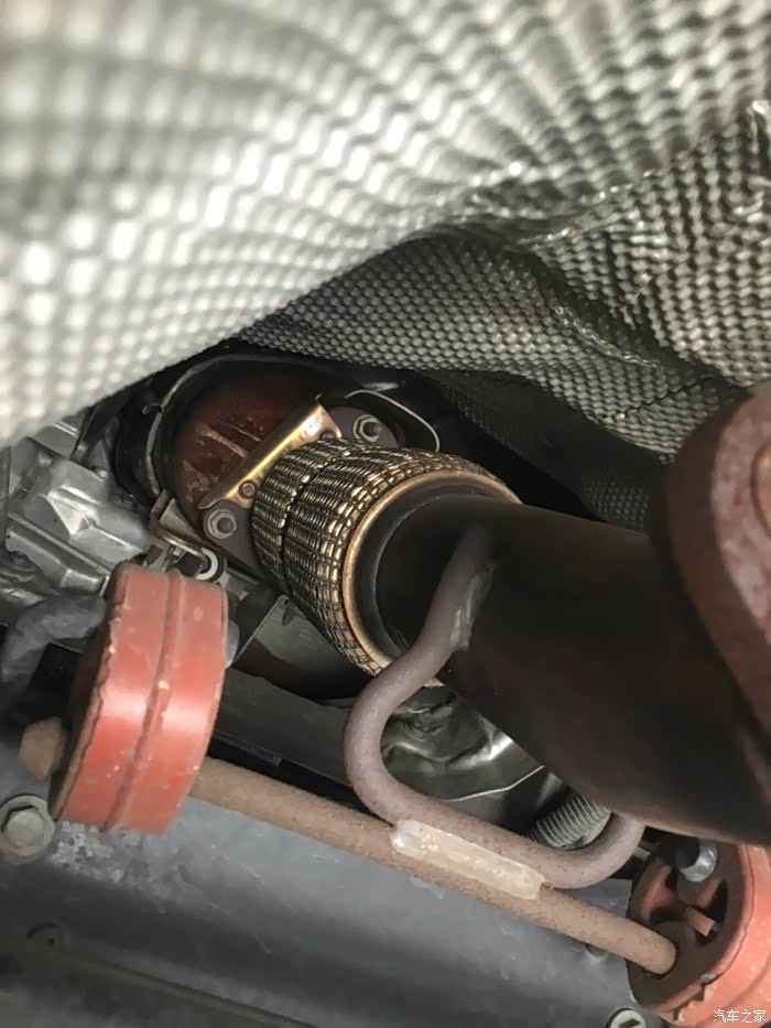

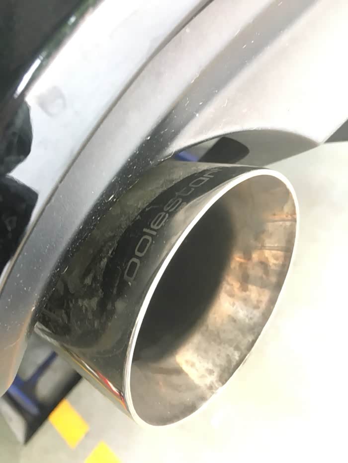

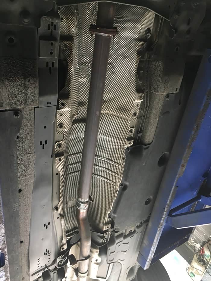

改装的北极星排气
北极星回压鼓
头段
中段直通

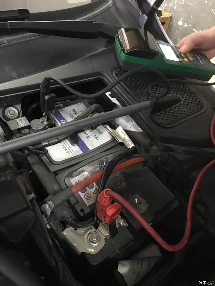

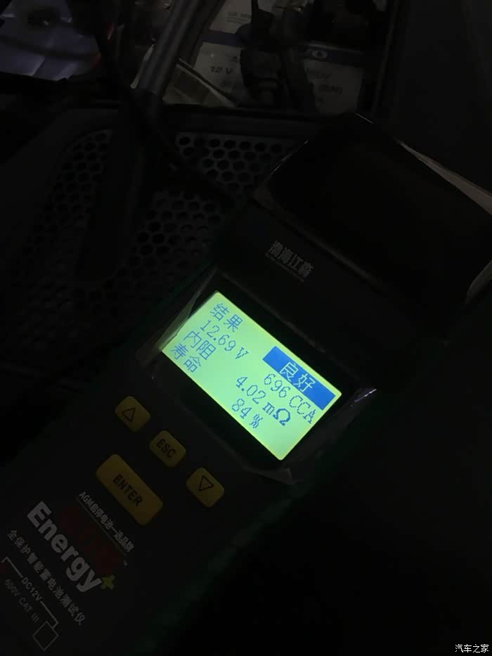

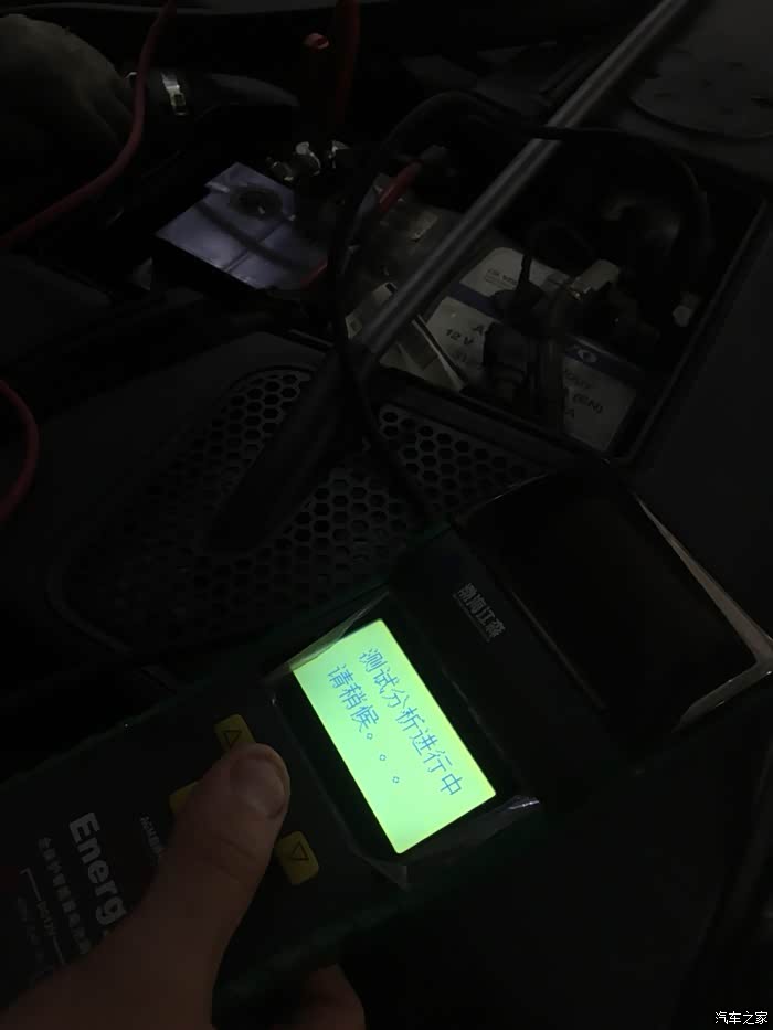

电瓶检测
电瓶还不错吧 1-2年了

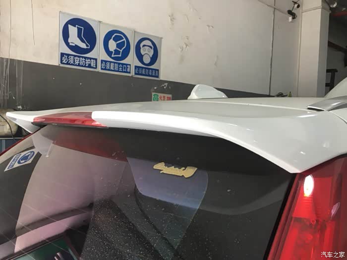

北极星尾翼 排气 后扰流
广州的路几乎全部重新铺 沥青好多
柏油太多了
骚骚的尾翼 花了重金可以说
