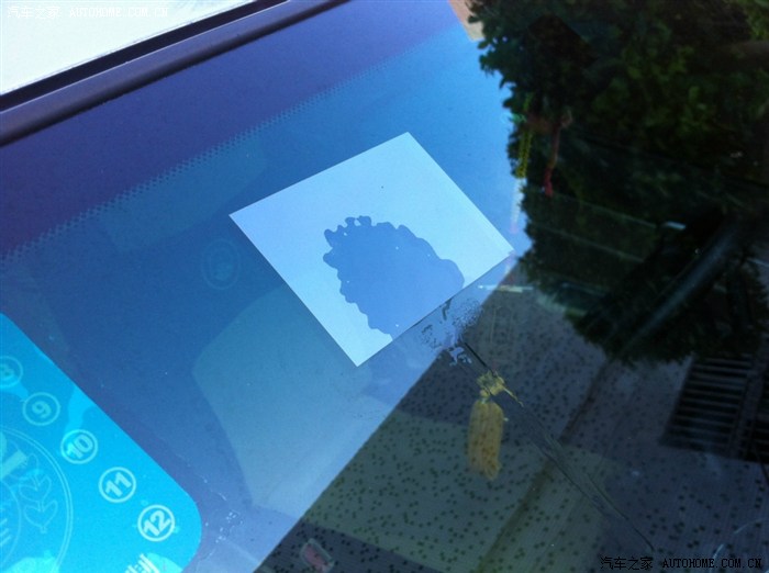

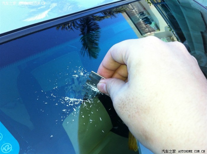

      首先把玻璃裂痕周围清理干净,注意只是周围,那个点先不要去动它,还有不能太用力免得伤口恶化。
清理后的外面:
    由于玻璃破裂那天下雨,所以清理完毕后把车子停到阳光下暴晒2-4个小时,尽量把里面的水逼出来,以免影响效果。

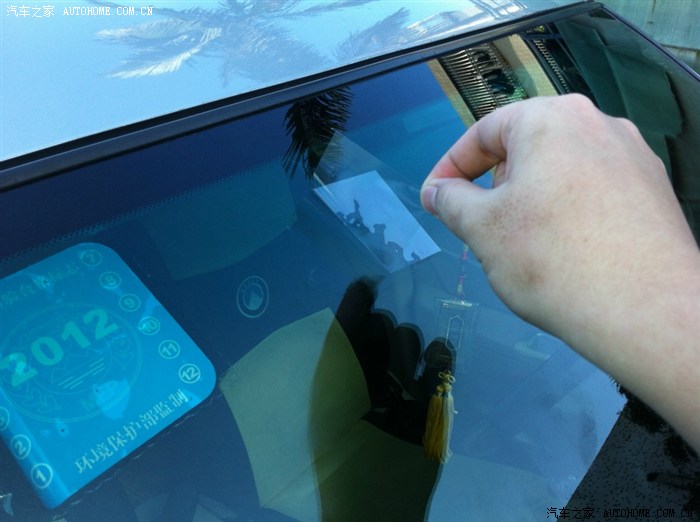

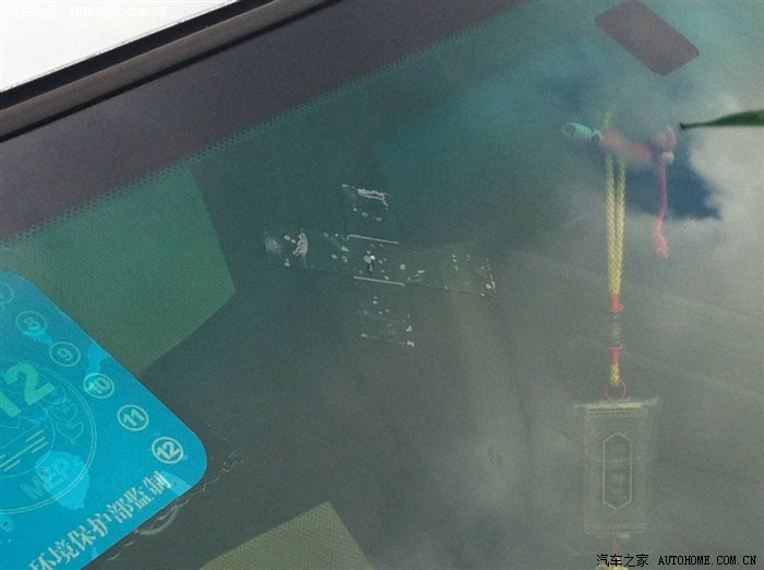

暴晒后,贴上胶布以免受到二次污染,当然如果你马上进行修复可以忽略这一步。

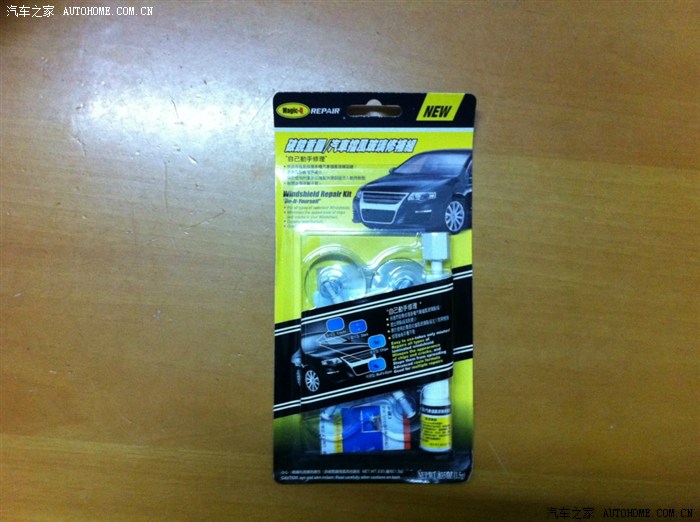

经过漫长的等待,下午2点钟修复剂终于来了:
拆开是这样滴,
一瓶树胶、10张治理胶片、一刮刀、一说明书、还有一固定支架和一压力桶,比想中要单薄好多,要价70大元。

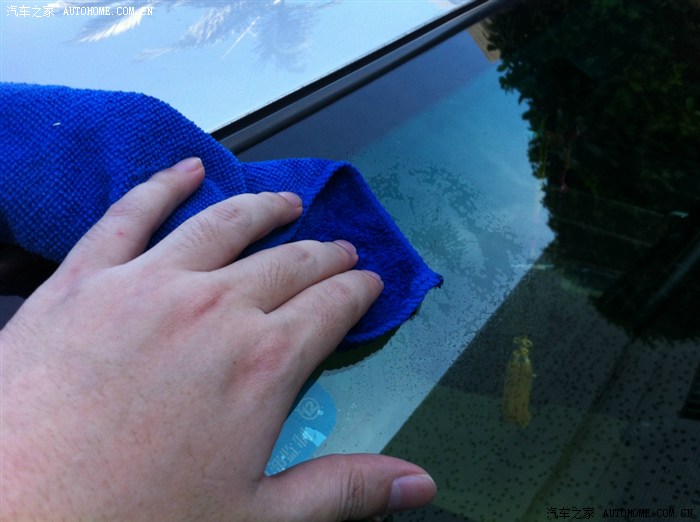

  把车子开到阴凉的地方,撕开胶带、清理周围的胶带留下的污物,要清理干净哦不然等下影响吸盘的牢固性。

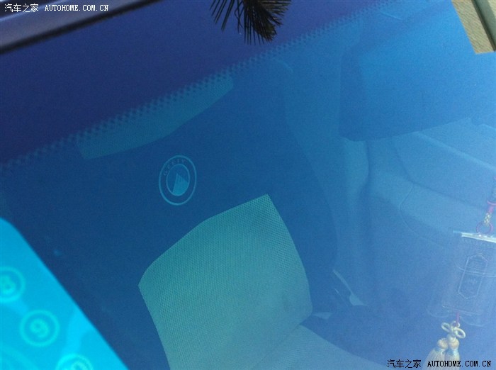

到室到驾驶室内看看干净了没

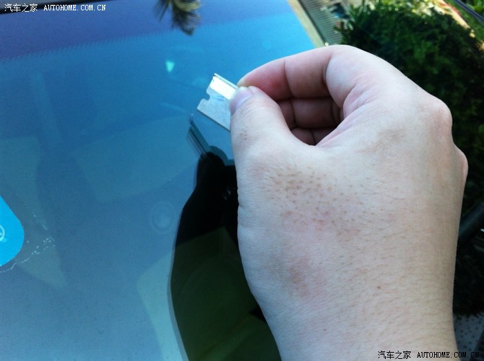

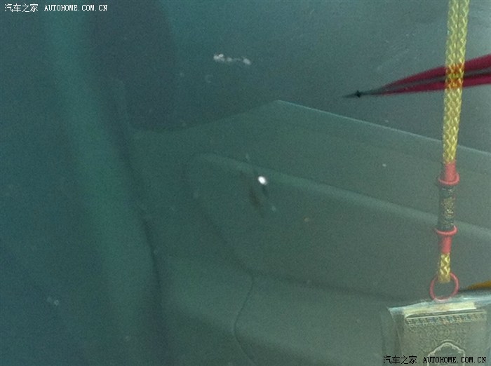

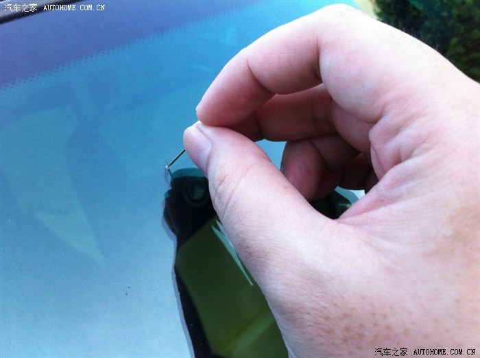

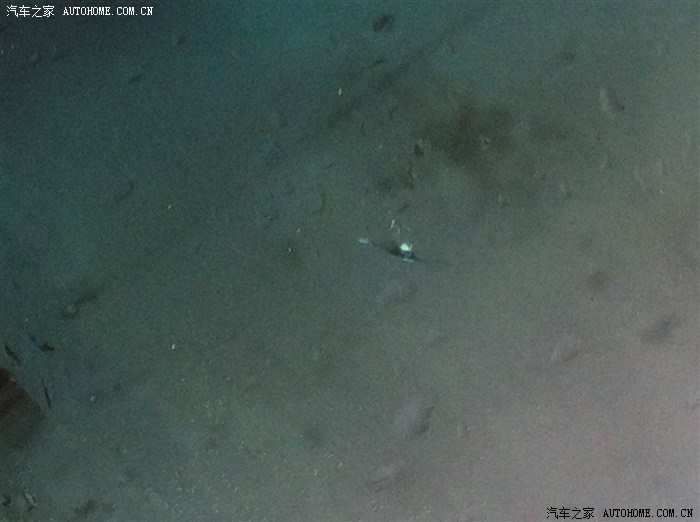

 清理破损处小孔里的玻璃渣,先用大头针挑再用刮刀刮,要耐而细心,不然修补树胶进不去也是白搭。

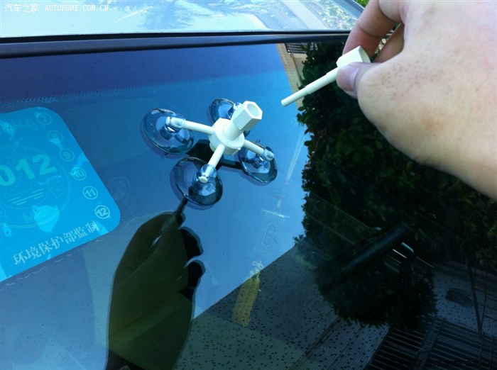

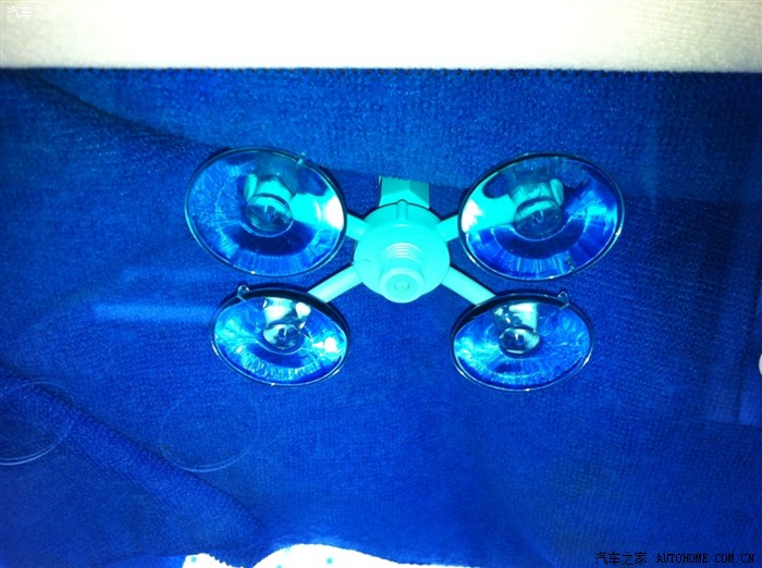

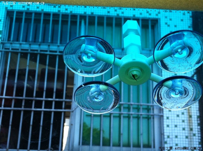

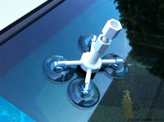

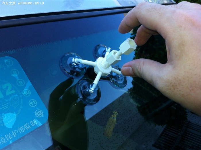

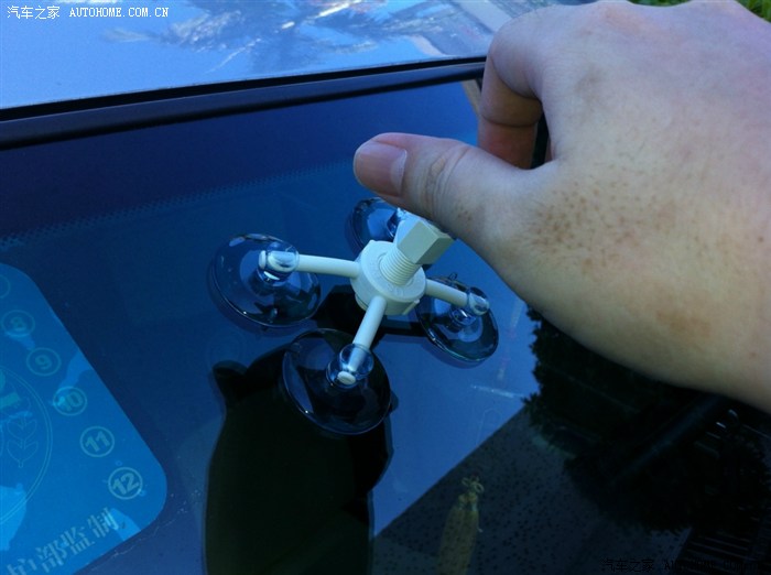

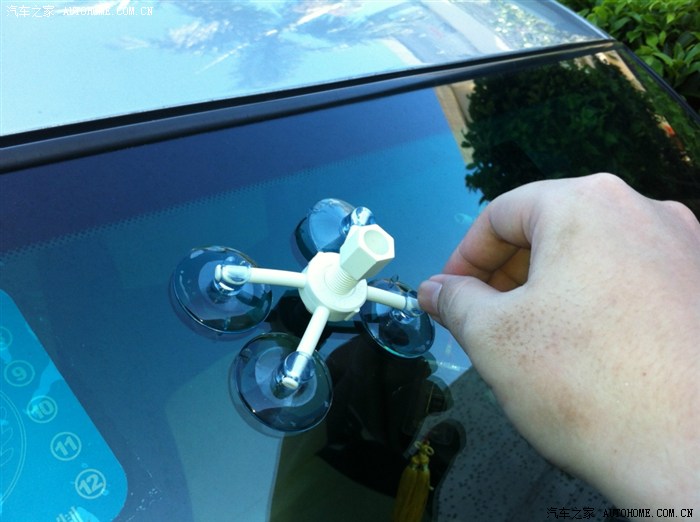

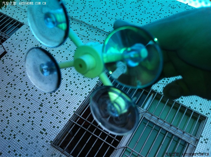

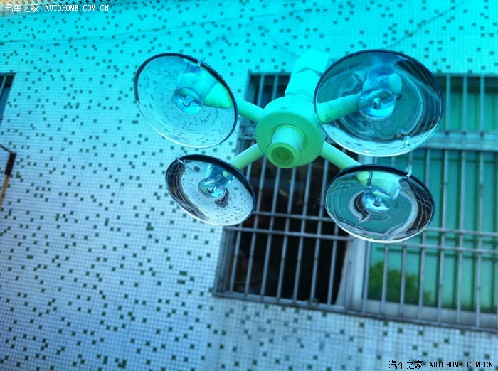

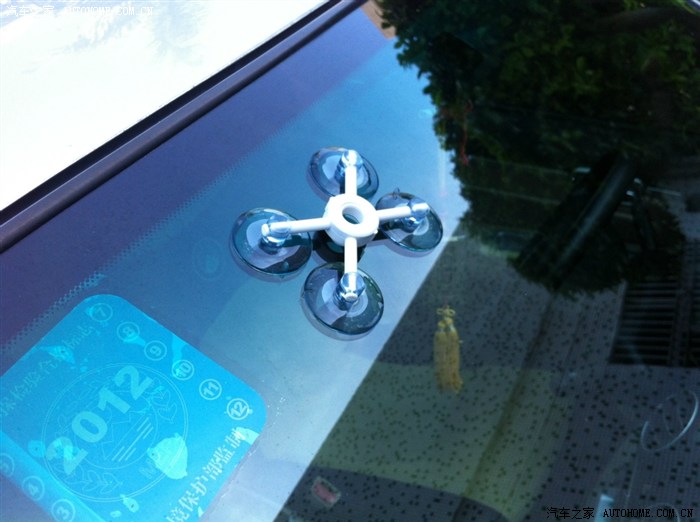

  到车里把固定架圆孔的中心点对准玻璃的撞击点,并压紧吸盘。

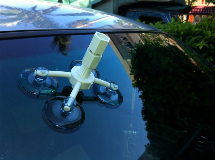

扭入压力筒,注射口对准。。。

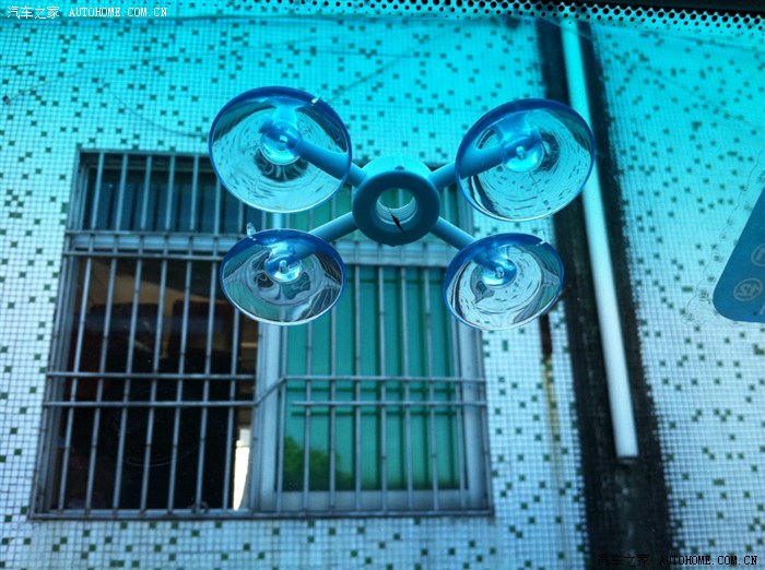

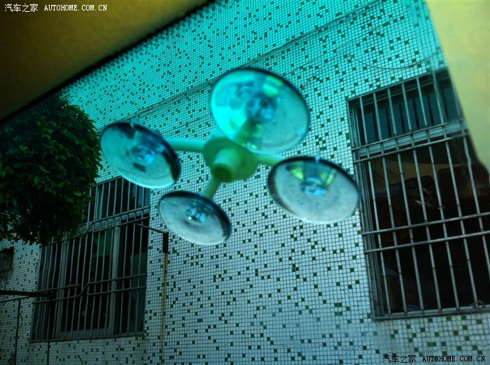

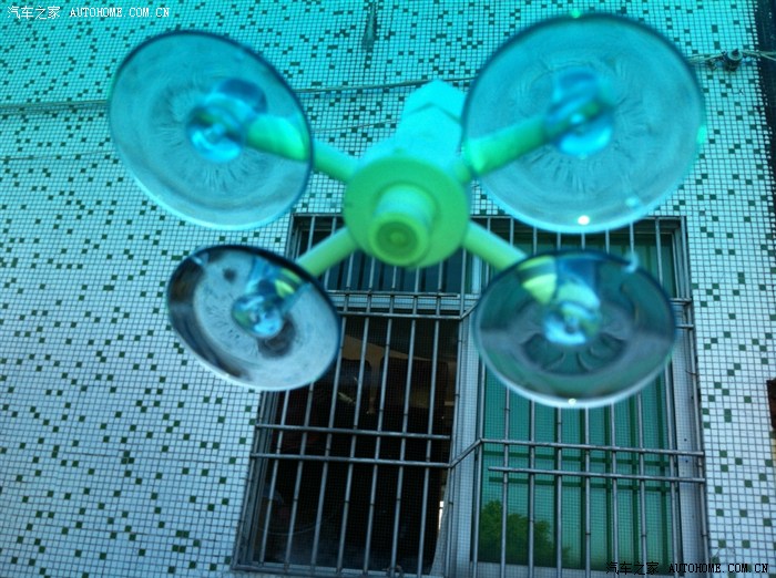

室内观察是否已对准。。。。凑啊凑
一边扭紧一边观察压力桶的底部的注射圆口是否贴紧玻璃表面,如图这样就OK了。

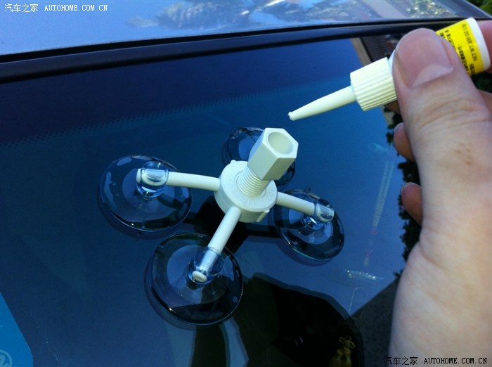

扭起压力柱,开始加注修复树胶,说明书上要求3-5滴,我加了8滴。。。

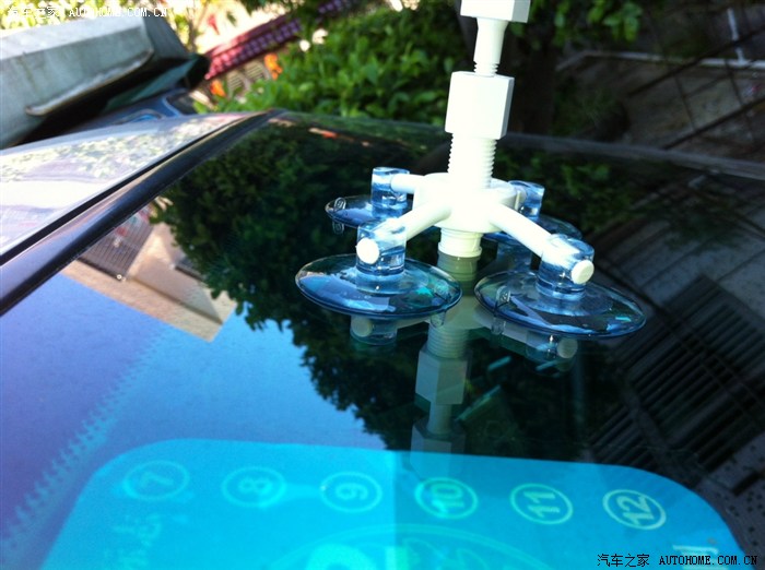

注胶后马上扭入压力柱
不要完全扭下去,保持一点间隙,如图:

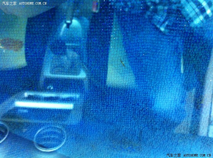

马上到驾驶室里观察修补树胶渗透情况:
可以看到开始渗透了,裂纹明显表浅了(这时候的注射口必须是张开的,如图所示,不然就是修补液不够需要补滴)
10秒左右开始加快渗入,本想拍过程,可渗透太快,手一抖就拍糊了,扑捉不到瞬间了,大家将就看吧。
再照一次效果也不怎么地好,已经剩下裂痕两边的一点点痕迹了,相机拍不大出来,大家仔细看看。

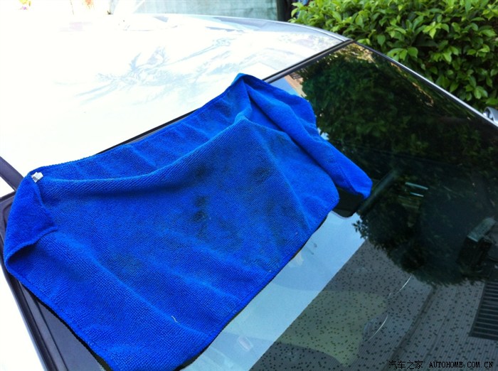

  现在照着说明书的说明,中场休息,可以去抽根烟什么的,但必须盖个布防止树胶见阳光硬化,典型的见光死。呵呵

2分钟后,打开布条,已经基本看不到伤痕了,不过肉眼还是可以看到滴,相机就拍不出来了。

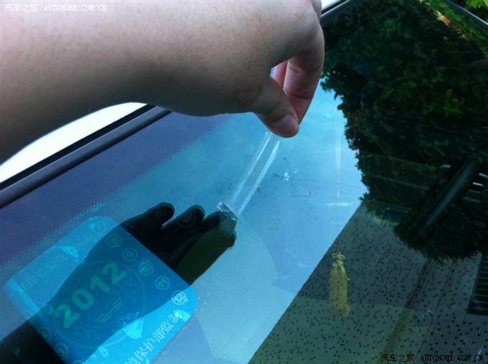

抽完扭下压力柱拔出,拆下固定支架,贴上治理胶片。
治理胶片贴的时候别忘了在上面淋点树胶覆盖撞击点。

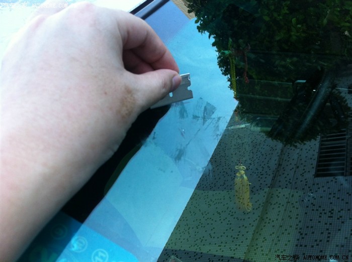

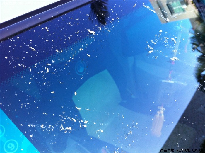

最后,撕掉治理胶片,刀片直立90度刮除多余修复树脂。
去除树胶后的玻璃,怎样?各位看不见裂痕了吧?

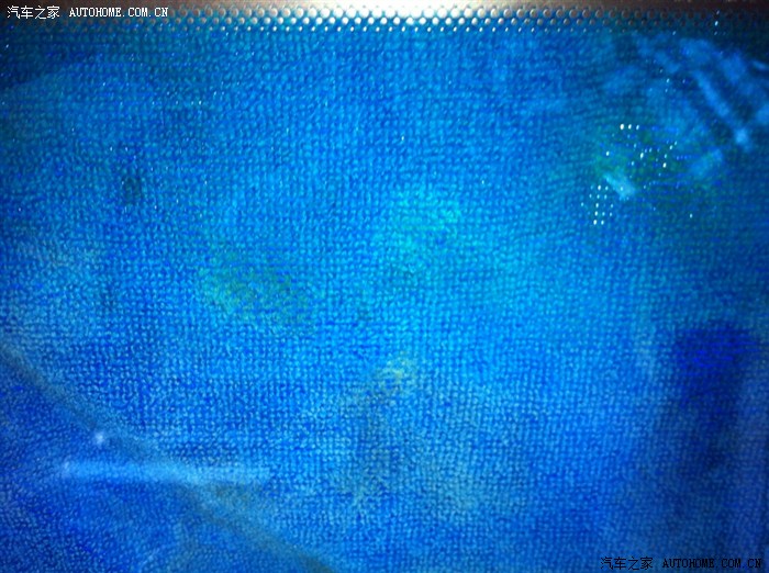

盖上布室内观察也是完美,虽然布有点脏。。。(这个是凑图
室内新旧对比,盖上布比较容易看到。
