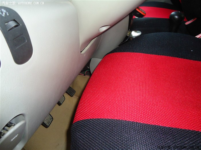

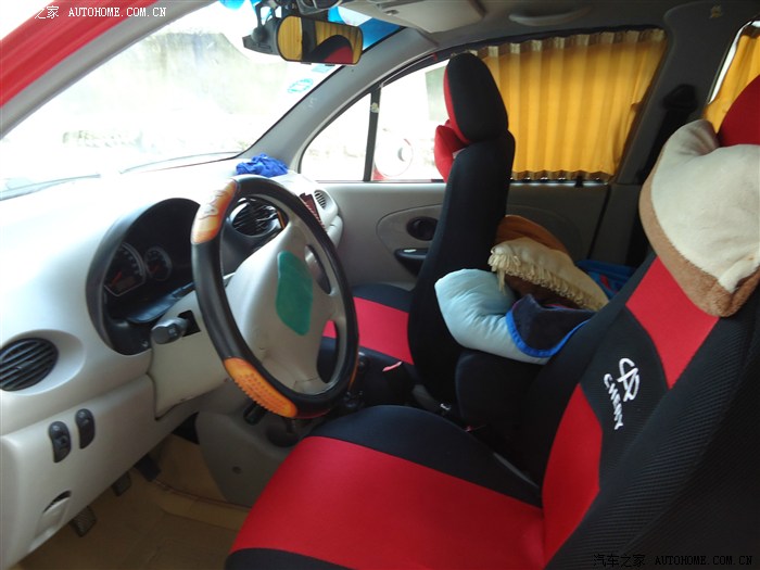

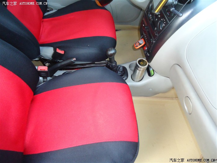

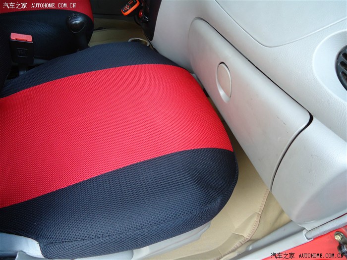

由于附近开了一家面包车店,没事去转了下。结果拐了,中毒了,看上了那巨大的空间。坐位放平加几块板子,出门都可以下面放物上面睡人。可看下干巴巴的钱包,5年才跑了两万多又还没毛病的QQ我忍。可心里总是不爽。从有车时都想搞成床车。可始终不满意。这次狠心了,破坏性的改下面向大家一一解说。这就是改造后副坐滑到最后和我正常开车的位置。

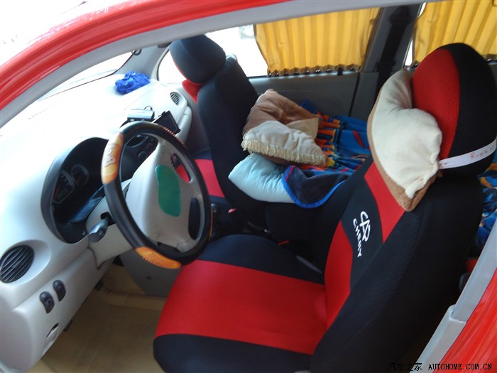

这就是副坐改的前脚
这是改后坐上的效果,还有一拳多余地。不会影响正常使用。
这是滑到最前效果。开始设计的是抵死。结果正常坐有影响。

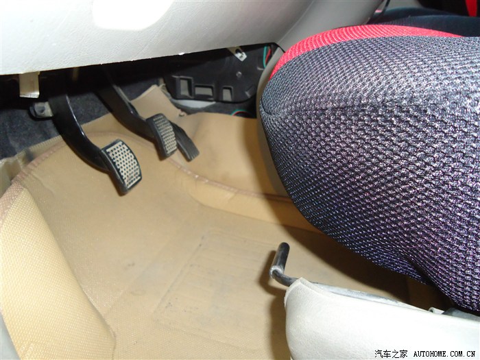

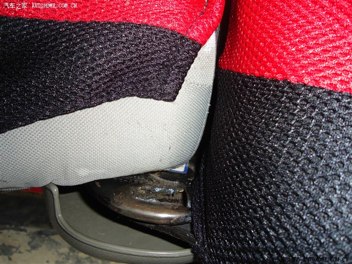

这里几年前都改了,好处是靠背可以向前倾斜很多。
这就是效果。

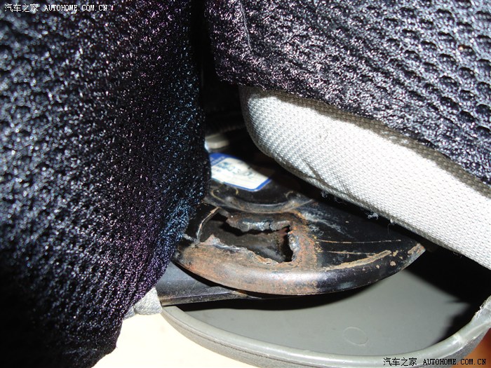

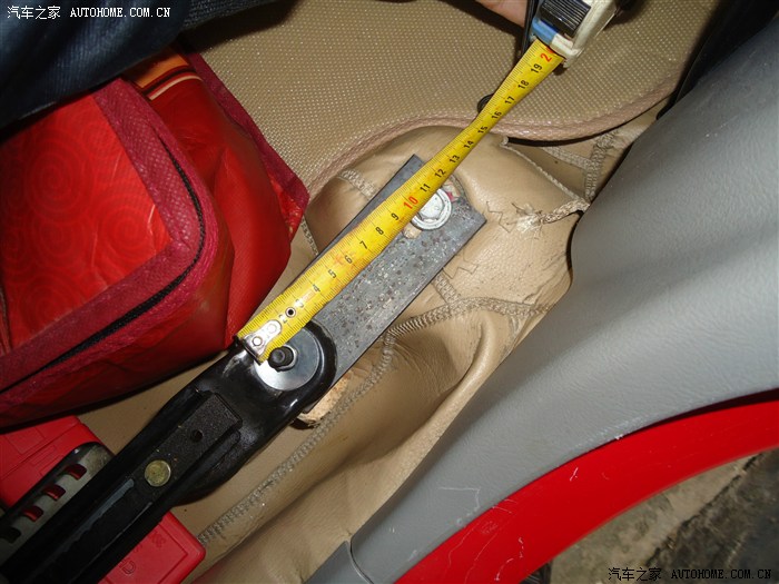

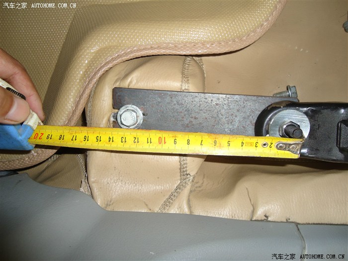

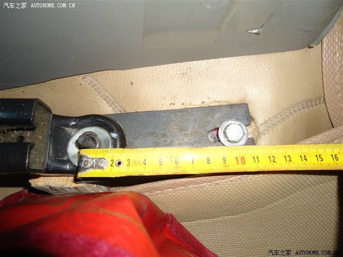

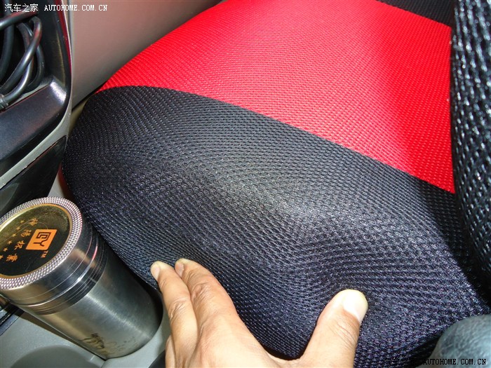

主要就是把坐位改成能滑向最前面。本来想破坏滑轨结果不行。只能加铁板整体移动。
由于试验只能弄成活口,后面改的朋友全打固定眼更安全。
这里坐位泡沫让我扯了一些。现在副坐在任意位置都不影响挂档了。

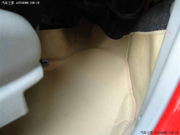

驾驶位滑到最后位置。还有一拳多余地。
这是我正常开车位置。
这是滑到最前面效果。

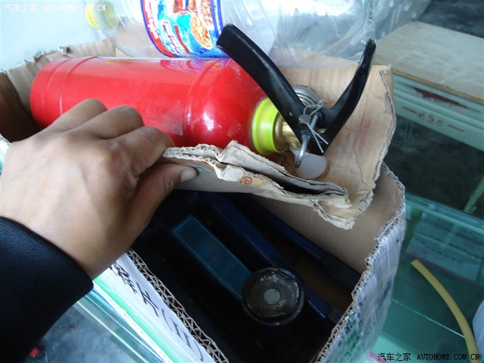

这装的是一个卧千和灭火器

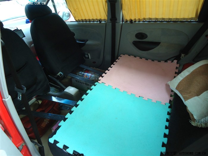

放这正合适,这里可放许多物品在下面。这用四根8O长扁铁架空,上面放后排坐垫。

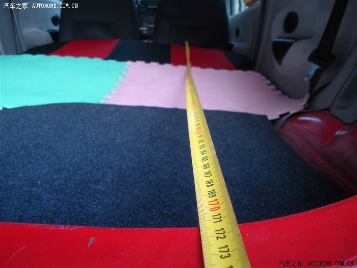

靠背放下,放张泡沫垫,免得铁板冰人。
用卷尺说话,实际还能再长点,因为靠背是软的。高个子朋友别担心,对角 睡一米八没问题。
整体效果

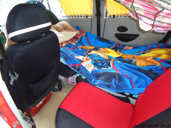

这样后背箱空间被占了,少了置物空间。用弹力带和小毯子绑拉手上。上面又可以放许多轻便物品。还让车里多了一些色彩
这里也能临时放点东西
一个床的效果

这样最大限度利用了空间,好处是铺床方便,缺点是座位向后只能调到正常坐的位置了。今后行李最好小包化。使用起来方便。当然,车顶还没用哈!我副坐改的十二厘米,驾驶位1O厘米(好多点调节余地)买铁片,螺丝66元,加工费60元,共花126人民币。希望对想改床车的朋友有参考作用。钱花了,心也终于平静了.......
