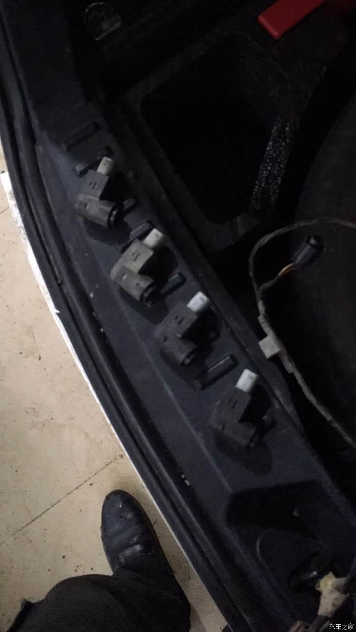

倒车雷达主机在后尾箱右边饰板里面!电笔测量,有主电源,也有倒车电源,问题出现在后雷达探头,或者主机信号输出系统有问题!没有专用仪器,只有拆雷达探头看看
拆下后保险杠,检查线束没有破损,一个个探头拿出来,
四个探头做好记号!一个试试,还是嘀一声没反应。没办法订一个主机控制器回来,
换上新的主机控制器,把雷达探头一个一个试,插上第一个,滴一下没反应,心里想坏了,还有其它问题,拿出再试第二个,一插上滴滴滴直报警,原来探头对着我。心里一个狂喜。拿出试了第三,四个,都正常滴滴报警。
这下完美解决了。除了第一探头坏了,其它三个正常。解剖第一探头发现,可能进水了,长时间造成线路故障,主机信号输出也不正常。
