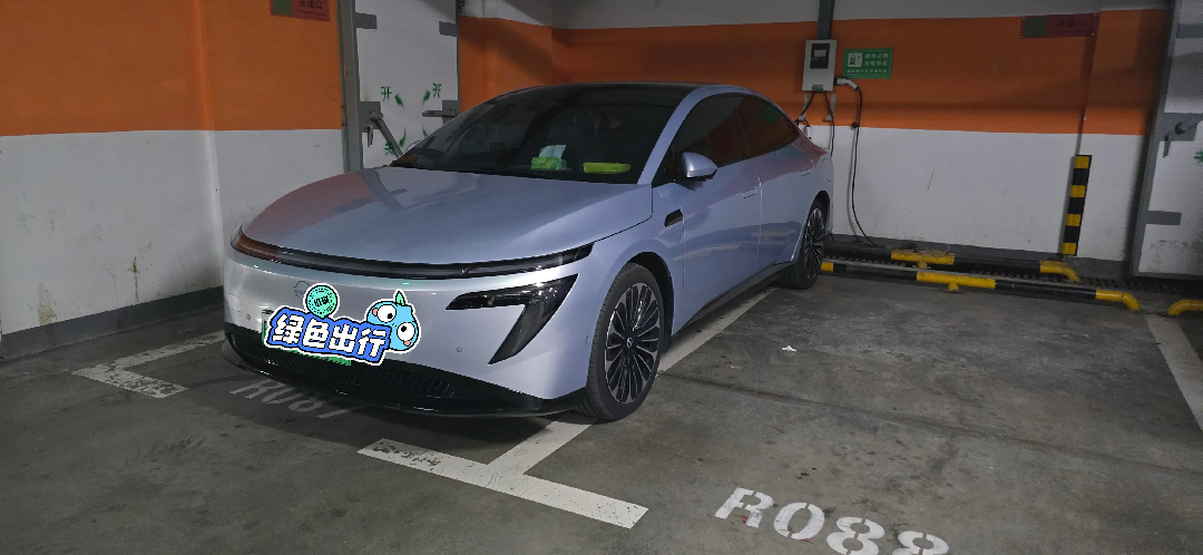

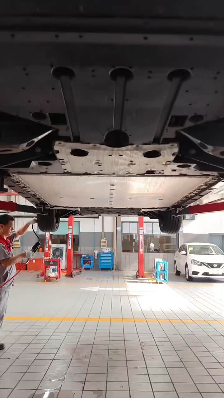

首先重中之重就是电池养护,毕竟电池是电车的核心,冬天能不能正常用车、续航够不够用,全看电池养护得好不好。师傅反复强调,平时用车千万别等电量掉到20%以下再充电,低温环境下电池活性本身就低,亏电状态下充电会加重电池负担,而且要尽量避免低温小电流充电,对电池损耗比较大。如果遇到零下10℃以下的极寒天气,尽量减少在户外快充,优先选择室内充电站或者有遮蔽的充电区域,户外低温快充不仅充电效率低,还容易损伤电池电芯。
还有一个很容易被忽略的细节,雨雪天过后,充电口可能会结冰,这时候千万别硬拽充电枪,一定要先做好预热,等冰块融化之后再拔枪,强行拉扯很容易损坏充电口接口,后续维修又费钱又麻烦。平时用车尽量把电池电量维持在20%-80%之间,这个区间是电池的最佳工作状态,避免长时间满电存放,也别亏电行驶,这两种情况都会加速电池老化。如果长时间不开车,比如过年回老家或者出差,记得每个月给车子充一次电,充到50%左右就行,防止电池亏电休眠,导致无法启动。

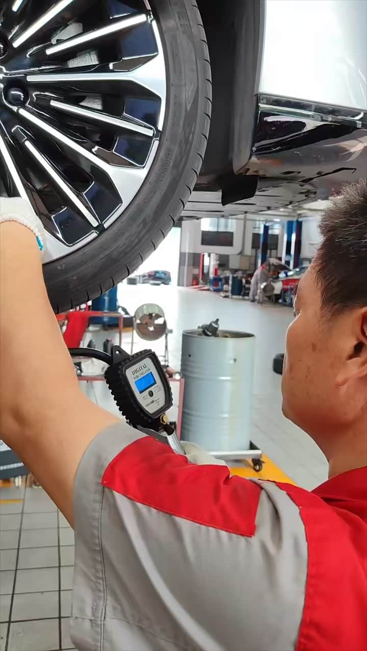

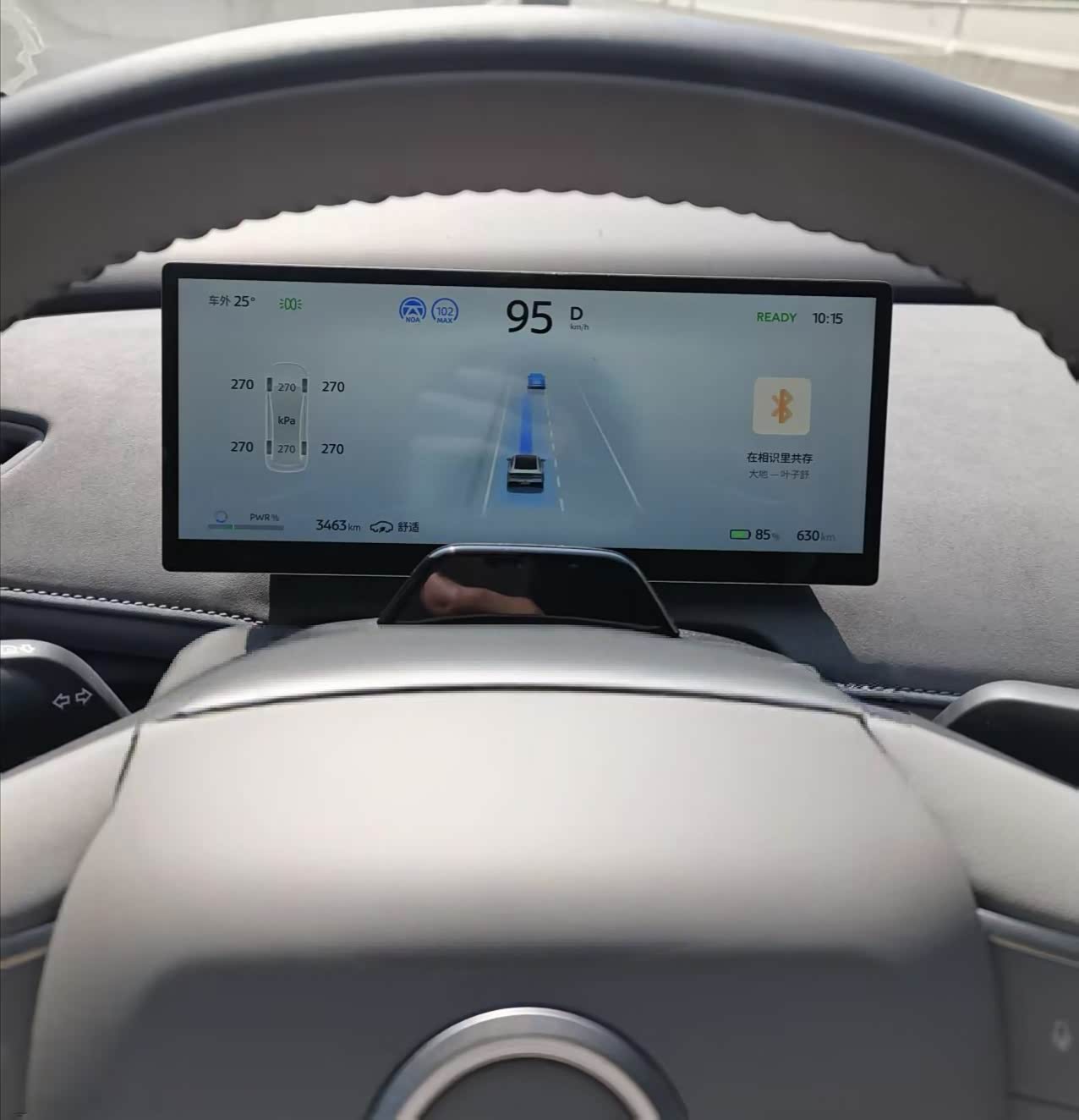

然后是冬季行车的安全底线,这两点一定要重点关注,分别是胎压检查和视线保障,关系到行车安全,半点不能马虎。冬天天气冷,热胀冷缩的原理大家都懂,轮胎胎压下降得特别明显,很多车友可能觉得胎压低一点没关系,其实不然,胎压不足不仅会增加车辆电耗,让续航进一步缩水,还会降低轮胎的抓地力,冬天路面本身就湿滑,冰雪路面更是危险,胎压不够很容易出现侧滑、甩尾的情况,风险特别高。我自己养成了每月手动检查一次胎压的习惯,冷胎状态下严格按照厂家推荐的标准,把胎压补足到2.7,这样既能保证行车安全,也能减少电耗损耗。另外玻璃水也必须及时更换,千万别为了省几块钱,继续用夏天的普通玻璃水,低温天气下很容易结冰,冻住之后喷不出来事小,要是冻裂玻璃水储液罐和管路,维修起来就得花不少钱,直接换成-25℃甚至更低温度的防冻型玻璃水,才能应对寒冷的冬天。
