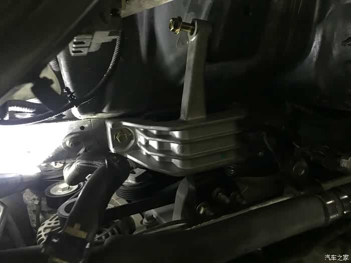

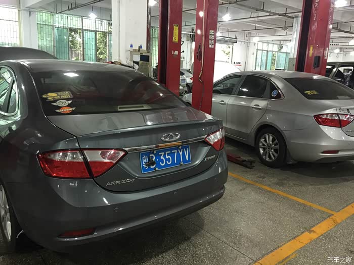

期待已久的JJ终于到货了,而且只有6套,非常有幸有我一套,迫不及待地和几个车友一起去4S更换,先上图

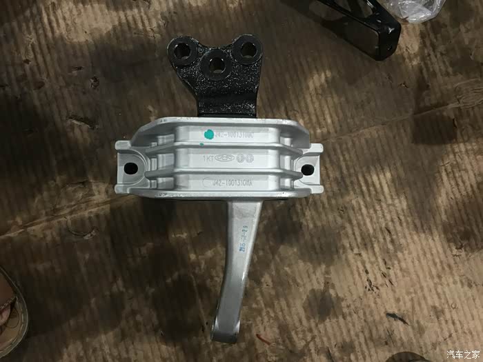

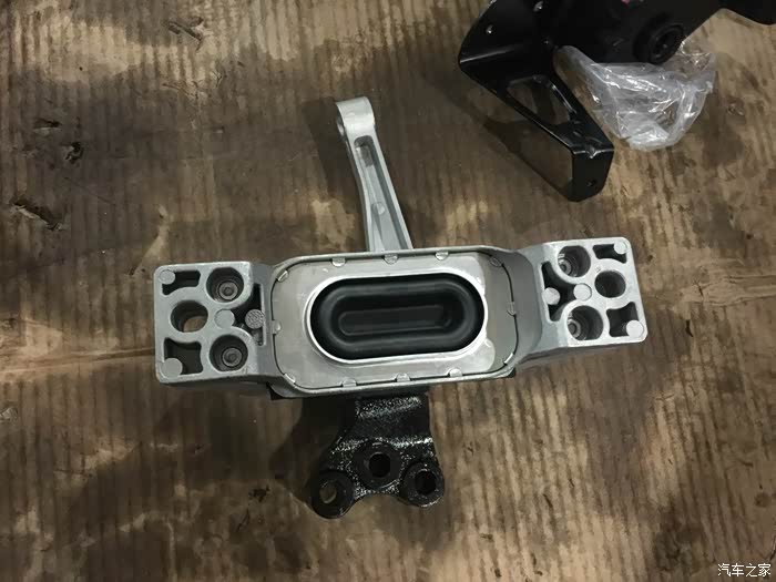

新JJ铝合金的哦

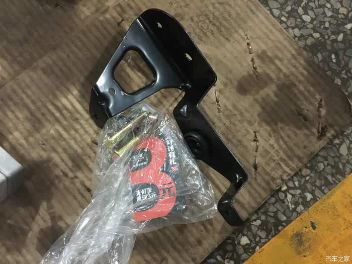

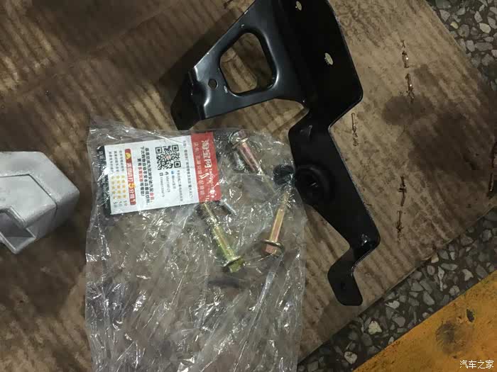

新JJ的固定支架和螺丝

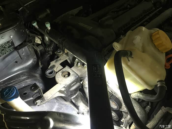

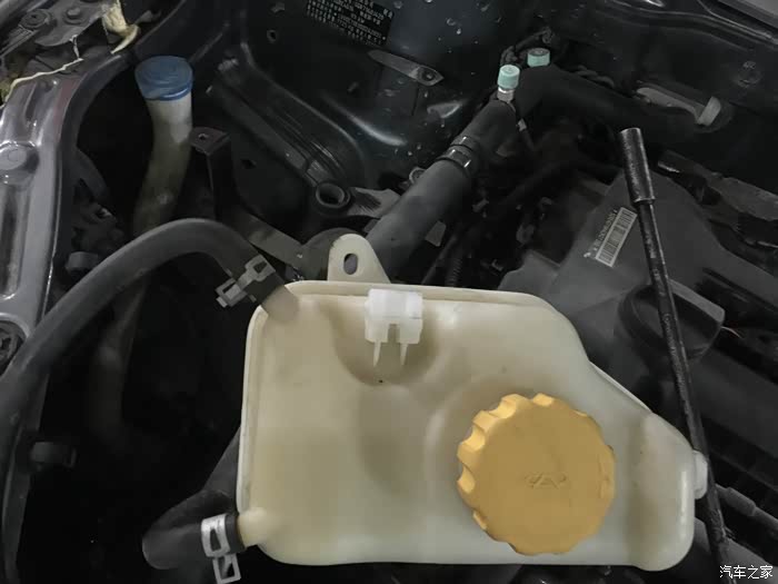

拆掉冷冻液的壶
干掉老JJ

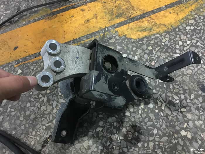

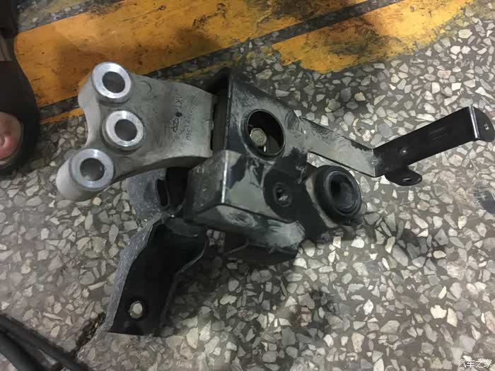

拆下来的老JJ,质量和新JJ没得比,用手轻轻按一下就会动,和没用JJ一个鸟样,真是坑货。。。这就是巨“犟”吗?好想骂人

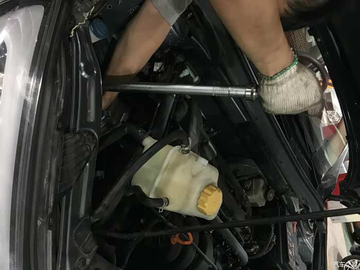

新JJ安装中
很专业的师傅

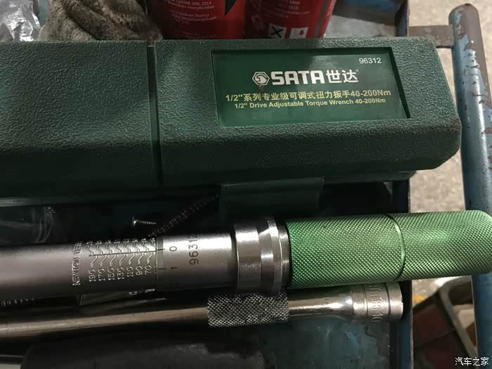

建议大家一定要去4S拆装,外面维修点40,4S店60,但是安装JJ不是那么简单的,要有扭力扳手,师傅说这一个扳手就要1200多,一般不会给配的

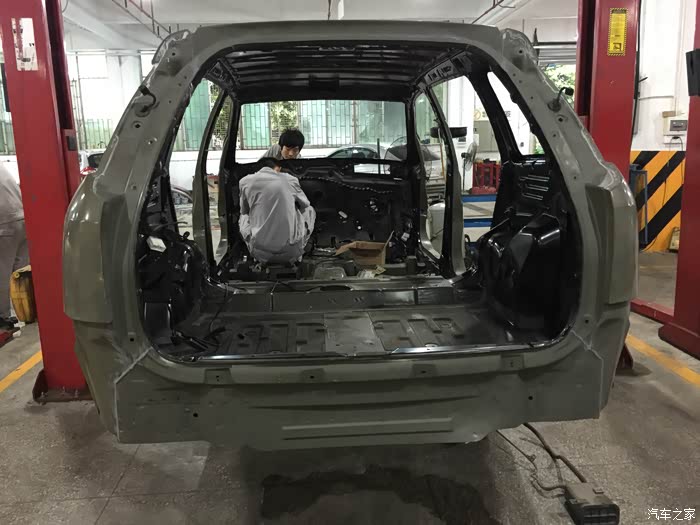

旁边一台车免费更换全车驾,据说老车架锈穿了。有时候觉得土鳖也挺可以了。。。。
