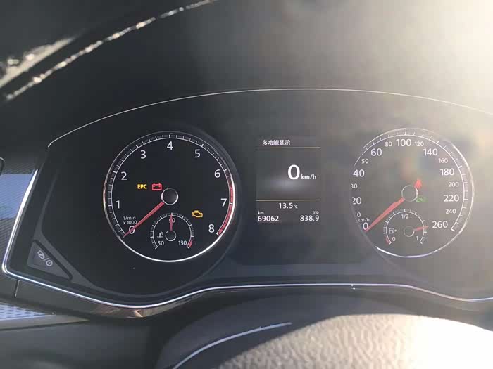

熄火了半天之后,仪表盘就是这样的状态,故障码一大堆,启动不了。
电瓶故障现象1:点火失败仪表盘都是故障码
现象2:这个石英表会狂转动一圈,然后又自动回到正确时间位置。
现象3:多媒体大屏会提示:12V电池即将耗尽。

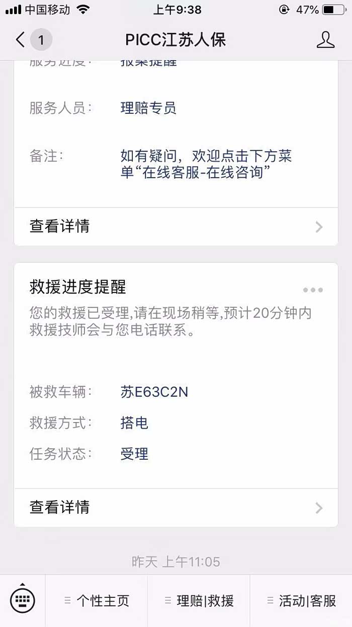

我是人保的车险,第一反应打电话,然而救援现在都是微信申请,电话没有这个服务了。关注公众号即可
点进公众号选择—理赔丨救援,选择微信救援即可
然后接待的师傅会和你确认地点的,你也可以从定位里面看师傅距离你有多远,很方便。
受理成功会有提示任务状态:受理
搭电服务需要行驶证确认一致性,保单倒是不需要的。
需要验证玻璃上的车辆验证码与行驶证是否一致,一致之后师傅才会进行搭电服务。
搭电完成之后会收到完工提示,并且提示您尽快安排检查或更换电瓶。

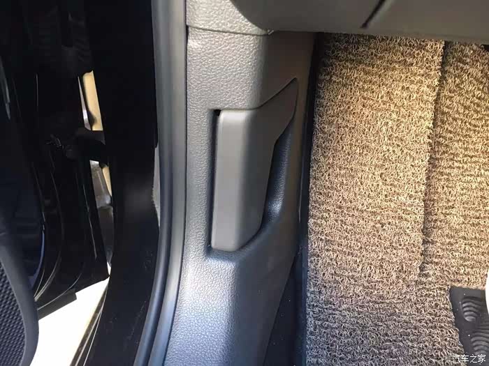

首先:打开主驾门会看到这个拉手,用力拉一下,听到引擎盖弹开解锁的声音。

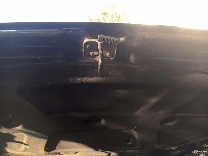

这时候引擎盖还没有完全解锁,还需要伸进去车头标志上方有个拉扣拉一下就完全打开引擎盖了。
内部拉扣就是这个样子的,除了保养时候会打开,平时车友打开检查机油、冷冻液、添加玻璃水都会用的,我有个同事买来2年的车都不知道怎么打开引擎盖,所以这个技巧还是需要掌握的。

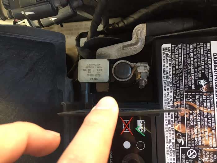

16款前的车子是在塑料盒子里面保护好的电瓶,16款就是这样的海绵保护了,不过想到16款后连这个海绵都没有了也就得到安慰了。
打开海绵盖子就露出电池本尊了,6R0915105B代码的电瓶是一块带启停功能的,4S店回收电池优惠下来连工时费是1040元一块。还是蛮贵的,没办法带启停功能的就是贵。

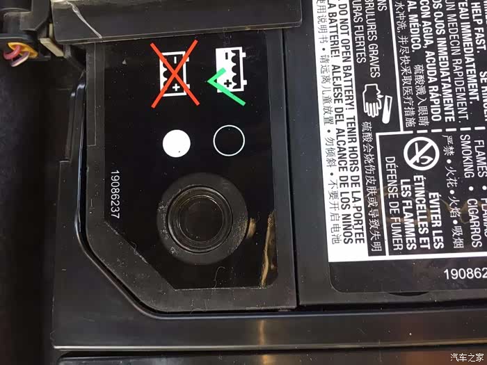

这个是电瓶观察孔,正常观察孔是黑色的,白色是不正常的电瓶,但是挂掉的电瓶还是黑色的,不知道什么状态才会是白色的。
电瓶负极有个保护盖子上面有正确的搭电操作示意图,一看就懂,只要工具齐活自己操作没问题。
正极电瓶直接夹上去就可以了,负极夹的时候需要按照操作说明进行操作。
