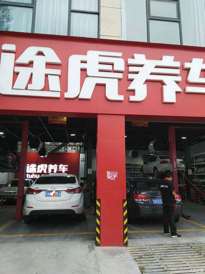

经过618一波活动,SU4在本地居然没有现货了,要预定,于是网上下单,外地调货,下单后第四天来短信通知到店,给工场店打电话,人不是很多,于是直接去。我去的这家工场店场地面积不大,稍显紧凑,当天周四,还是有不少车辆在做保养维修,工作人员接待,让扫码领号,领号后安排了一个师傅负责给我安装。师傅安装前检查了一下车辆四周有无剐蹭,然后开到工位上,把前面两个胎卸了,又找出我订的SU4,生产日期是19年第19周,换胎过程不说了,没啥亮点,中规中矩,说的是可以免费加氮气,但前提是要买途虎车贴贴在后档上。轮胎安装完后师傅问要不要做免费常规检查(下单时赠送的),因为上个月才在4S做完保养,就说不做了,师傅在手机上操作一番,我收到一个验证码是关于不做检查的,告诉师傅后就可以结单了。

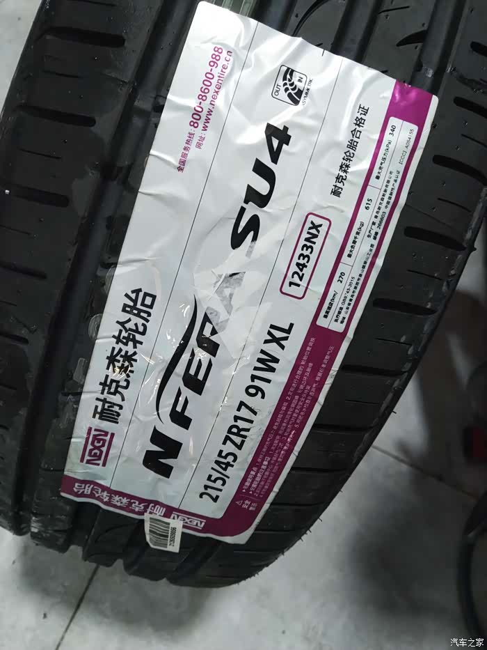

到店的新胎SU4 215 45R17,这个规格市场保有量较低,选择面少价格还贵一点,也考虑过换50R,怕年审不过。
ZR表示高性能子午线轮胎,XL代表加强(不晓得加强了啥?)。原配CP672是87H(最大载荷545KG/最高速度210),SU4是91W(最大载荷615KG/最高速度270),从指标上看SU4等级要高一些。

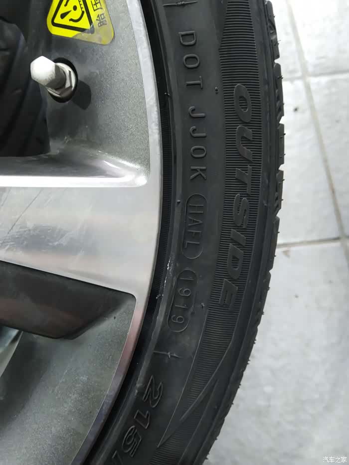

生产日期:2019年第19周,5月份的胎,比较新,第一次换的两条和后面换的两条都是这个日期。
店内部环境有点窄,但休息室还是比较大,整体紧凑有序。

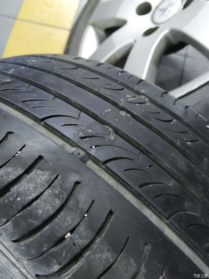

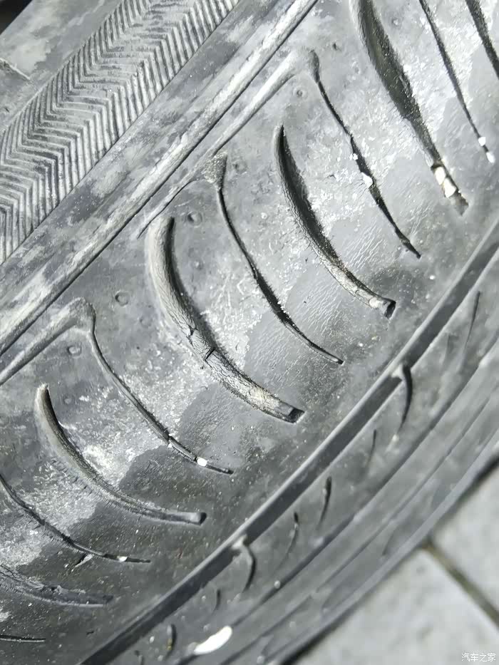

4年7W8原胎磨损情况,两侧快接近磨损标志,中间肋条花纹没有了
原胎老化裂纹明显
原胎老化情况

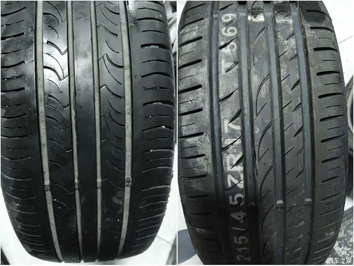

CP672和SU4胎面花纹对比,SU4是非对称花纹,排水槽要比CP672宽一点。

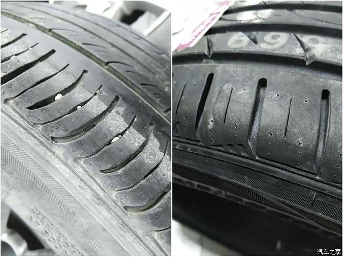

两侧花纹对比,SU4花纹较粗犷,更宽,CP672花纹较细,但很容易卡小石子。经过几天行驶,发现SU4不怎么卡小石子。

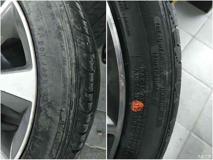

3T对比如下
CP672 SU4
磨损指数 480 320
牵引力等级 A A
温度等级 A A
磨损指数是两者间的一个主要不同,SU4只有320,耐磨性不如CP672,不耐磨意味着胎软一些,舒适性会高点。

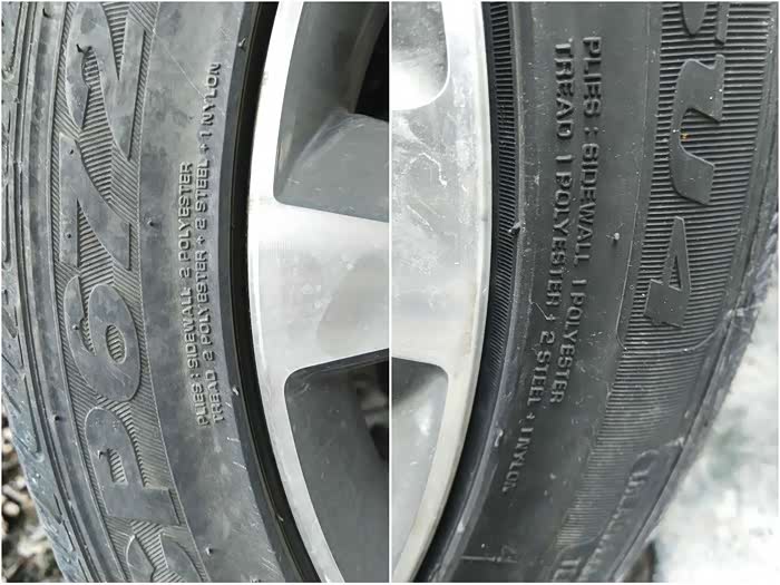

层数对比,CP672是5+2(胎面:2层聚酯+2层钢丝+1层尼龙,胎壁:2层聚酯),SU4是4+1(胎面:1层聚酯+2层钢丝+1层尼龙,胎壁:1层聚酯),5+2应该在轮胎防护性上比4+1更好吗?没有这方面的评测,心理上应该是吧,毕竟两层的强度更高一些。这也是两款轮胎的一个主要差别。

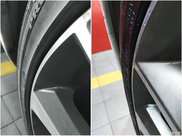

CP672靠轮毂的边缘部分要高一些,对轮毂有一定保护作用,而SU4基本与轮毂齐平。

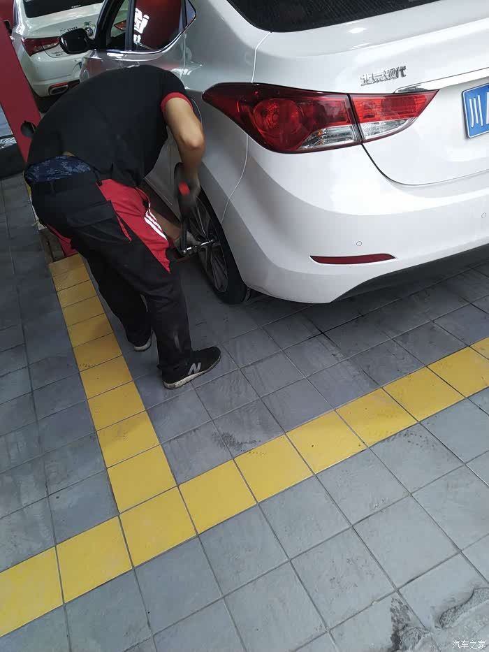

师傅采用专用十字扭力批安装,实行双人重复检查,轮胎安装容不得半点马虎,TUHU的做法值得点赞。

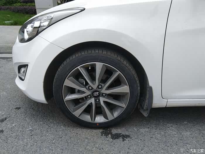

安装后的前轮

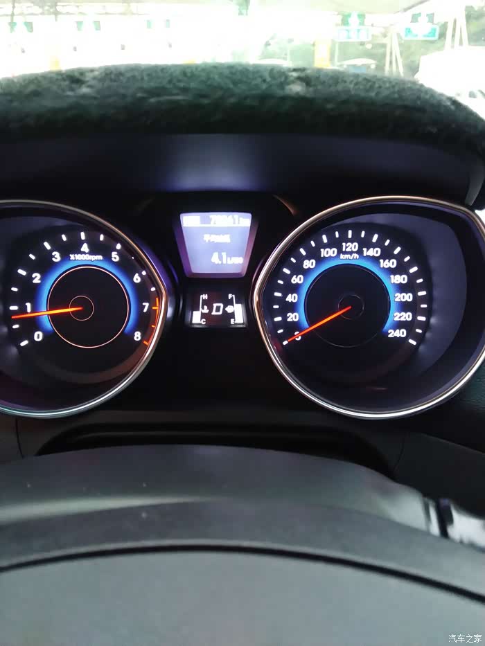

早上从绕城文家场收费站到绕城双流站出口,12公里高速,油耗4.1,还是很满意的。
