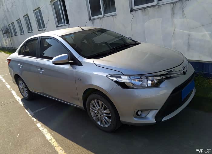

大家好, 我的车是14款威驰1.5AT,配置大家都知道,真的比较低,现在已经属于老款了,很多改装配件都慢慢变少了。在改装的路上,我也走了很多弯路,但也得出好多经验,现在给大家分享一下心得,我的改装基本都是涉及安全为主的,以不影响年审为前提,外观尽量不改动的原则。其他老威驰车主看了我的帖子有改装方面的疑问也可以私聊我,不做广告,知无不言,无任欢迎。

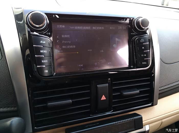

导航是自己装的,正品先锋品牌,WINCE系统,音质非常好,音质比安卓导航提升不少一声半点,安装非常简单,一个十字螺丝刀,一个起子解决。全部线都是对装的,不会装的可以私聊我哈

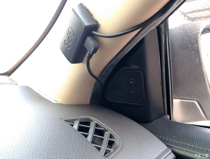

原车是6.5寸全频喇叭,只有门板上有,所以听起来发声很低,好像从脚边出来一样,后加装了漫步者高音头,某宝的倒模,原车喇叭已经改为6.5寸的老皇冠拆车的中低音喇叭(带电感的那款)现在效果非常好,用先锋机头直推没问题,低音短促有力,高音清亮。声场也不在脚底了。成本不高,效果提升真的很大很大。

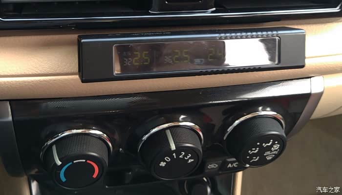

胎压监控,这个不能自己装了,某东买的,内置款,必须到指定维修点装的,非常有用,这三年发生过3次扎钉,立刻就“滴滴滴滴”报警了

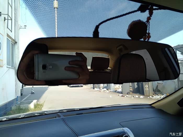

这个行车记录仪是我用得最满意的一款了,3年来前前后后用了4/5款,都不太好用,要不晚上效果一塌糊涂,要不就是经常重启之类的,于是咬咬牙买个好的,带GPS,安霸70芯片,带偏光镜头,当时买全套800+的样子。一分价钱一分货,硬道理

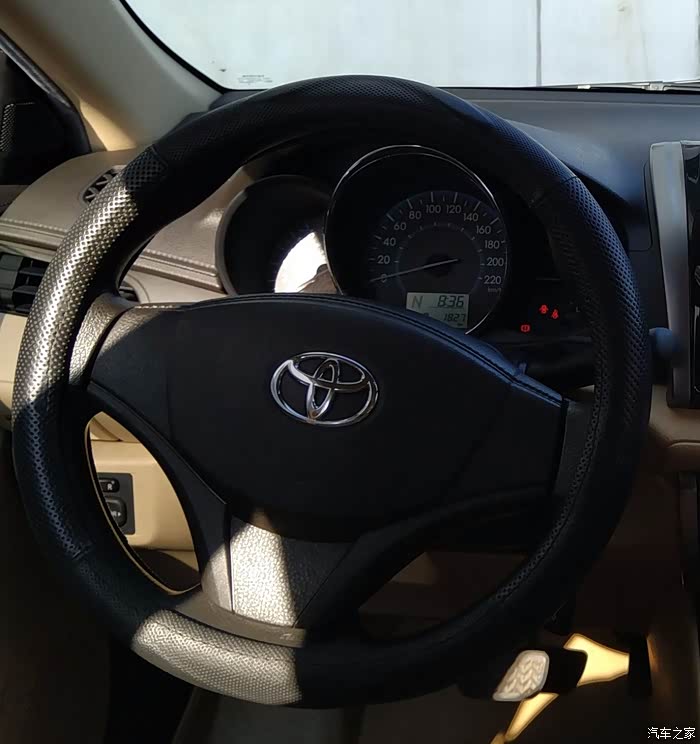

方向盘套,全牛皮的,我喜欢宽大一点的,这个刚好合适。主要是不用慢慢缝线

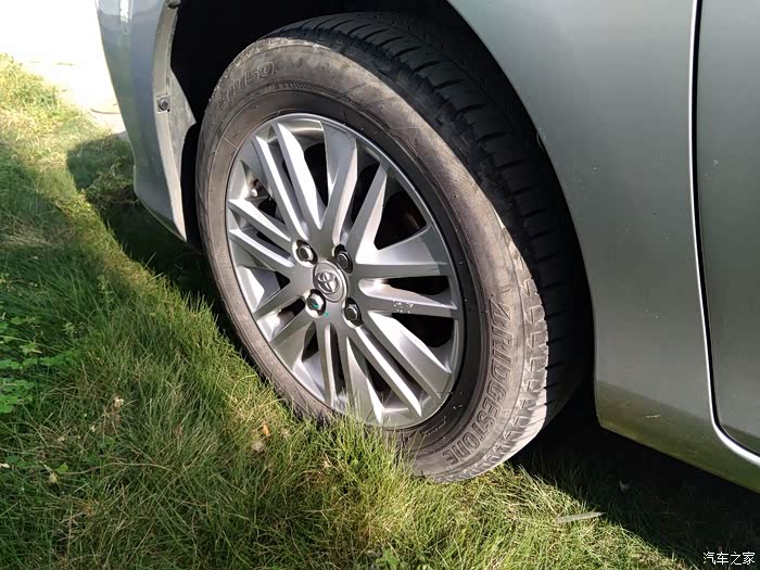

加装的原厂的15寸铝合金轮毂。为什么要买原厂?因为安全啊!反正2000以下的铝合金轮毂我的不太敢用的,安全问题不能省钱。2000+可以买到不错的大品牌副厂,但是造型太张扬,还是原厂的搭配比较顺眼。加上安装费动平衡一起3000多吧

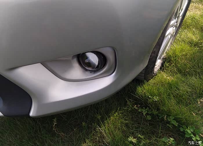

雾灯改装成了透镜雾灯+多路通35W氙气灯,6000k,切线分明,亮度惊人,也不会晃到对面,很满意的一个改装。透镜+安定+灯泡+线束一共800左右,自己安装非常简单。

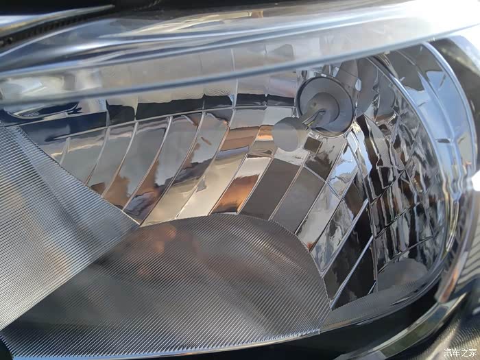

H4 led 灯泡。之前改灯的前提都是不开灯孔不影响年审,所以都是换灯泡来提高亮度,刚刚开始用飞利浦的夜劲光,没了用,再试过氙气收缩灯,散光,拆!再之后LED,这款飞利浦灯珠,20W功率,自带挡光板的,切线分明,是亮度均衡,切线标准,不是模糊一片的那些垃圾货。最最最重要的是,可以打远光狗!结合6000K白光色温,秒启的效率。一打一个准

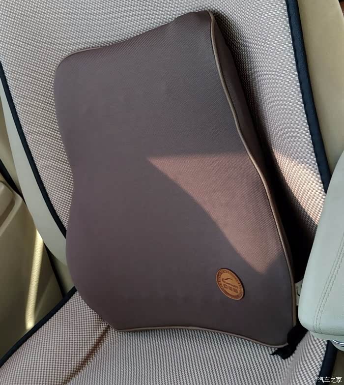

给老婆的“皇帝位放的腰托”,材质很好,也很舒服,150+
