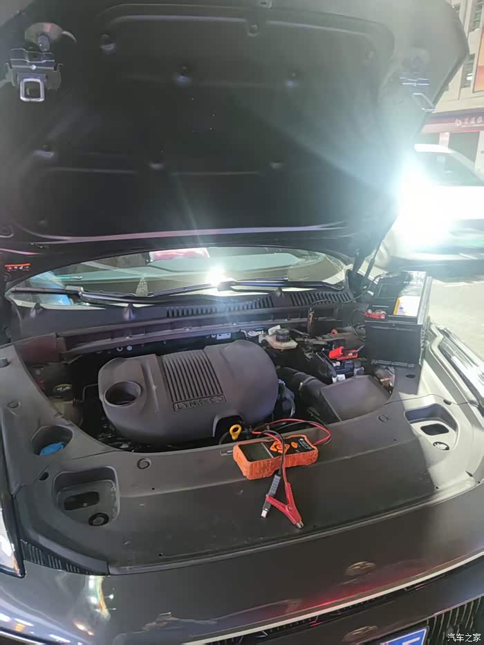

用车两年半,我的领克03终于迎来了它的第一个“电池大限”。第一次遇到无法启动的情况,心里确实有点懵。随后我联系了保险公司提供的道路救援服务,师傅很快赶到现场,进行了简单的检测和搭电操作,并明确告诉我:蓄电池的寿命已耗尽,建议尽快更换,以免再次搁浅。
第一次搁浅

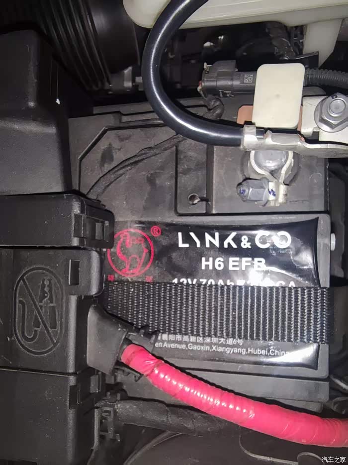

事后我特意做了一些功课,发现领克03原厂配套的是骆驼H6 EFB蓄电池。不过综合考虑之后,我最终选择在京东养车下单了瓦尔塔70AH EFB型号——毕竟4S店价格偏高,而京东提供上门安装,性价比更优。
原厂电池

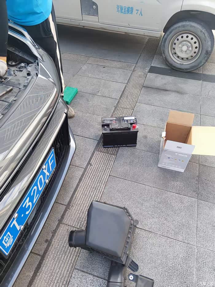

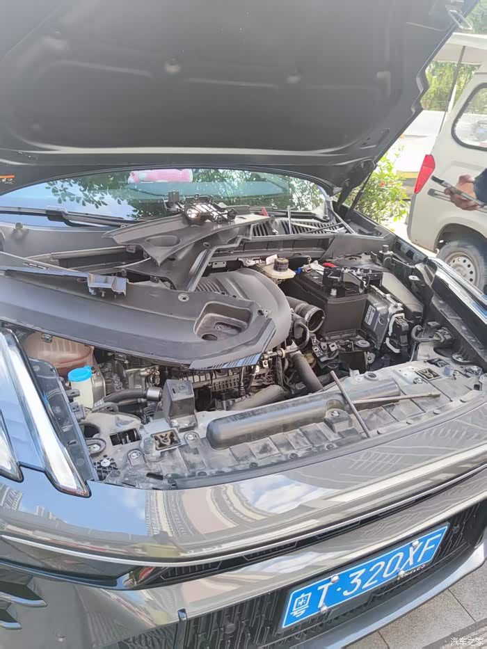

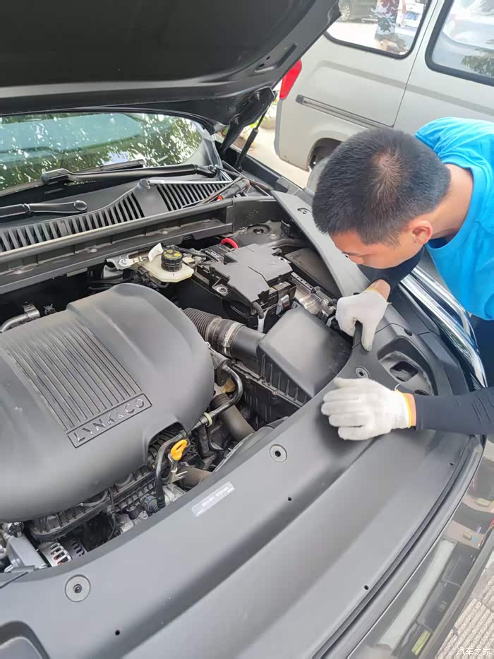

师傅响应非常迅速,带着新电池准时上门。更换过程也十分熟练,短短十几分钟就全部搞定。他还建议我说,像我不太频繁用车的情况下,其实选用AGM蓄电池会更耐用一些,使用寿命也更长。这次经历也算涨知识了,以后用电习惯也得更留意一些才行。
师傅现场拆电池
满血复活
