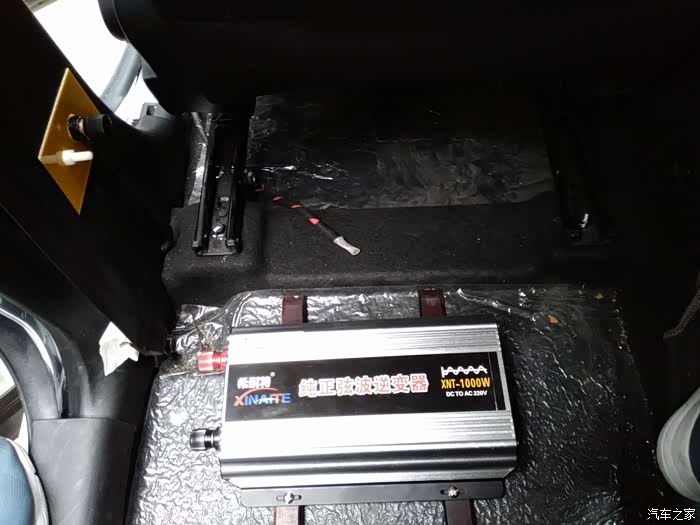

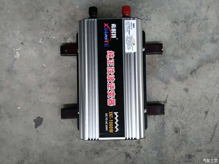

我希望能带900W电饭锅,而5X发电机的功率=110Ax14.2V=1.5KW,
支架适合固定在驾驶座下;
功率取决于要使用的电器,和发电机的功率;
支架适合固定在驾驶座下;

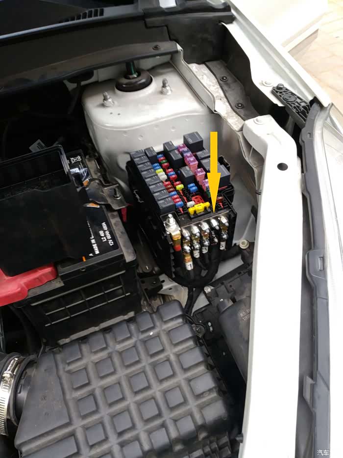

正极接线:
保险盒常电端还有1个空位,配备了80A保险丝,简直就是原厂为此而预留!
查阅说明,这是电动助力的保险,本车是时尚低配版 液压助力;

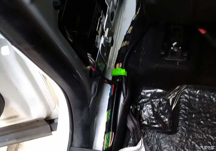

走线直接简便,机舱内加套保护管;
防火墙穿线 跟随主线束,皮碗有足够空余位置;
驾驶仓内走线,也跟随原有线束;
跟随原厂做工,缠绕胶布 不需套管;
跟随原厂做工,缠绕胶布 不需套管;

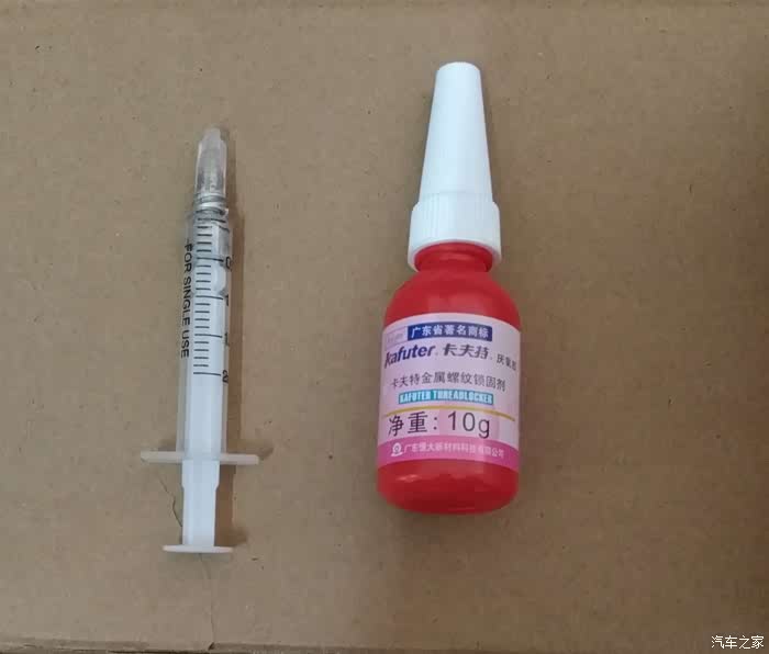

负极就近接地,选择在B柱安全带下锚点
这里花费了不少功夫:
砂纸打磨漆面,导电银漆增强,螺纹胶保证固定
特地购买的 银浆,螺纹胶

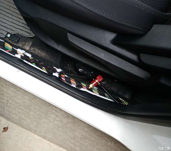

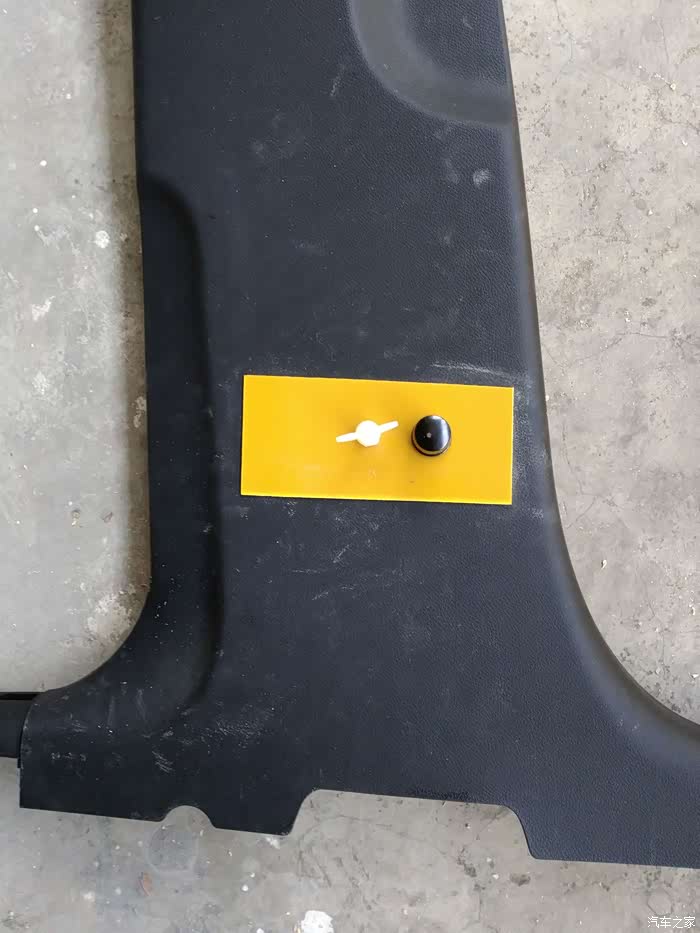

B柱饰板上增加的接线柱;
为增加强度,内外都加一层垫板;
为增加强度,内外都加一层垫板;
背面的隔音棉切开,做完粘回
简易可靠的正极帽;
这里,正极线可能常带电,要做好绝缘防护;

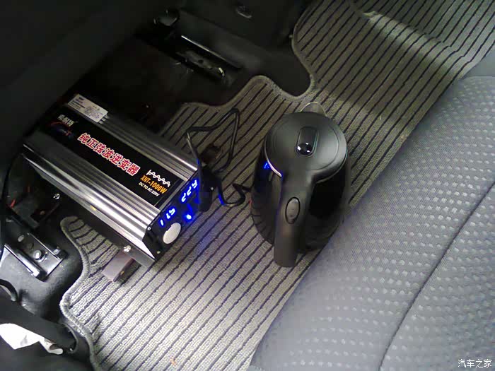

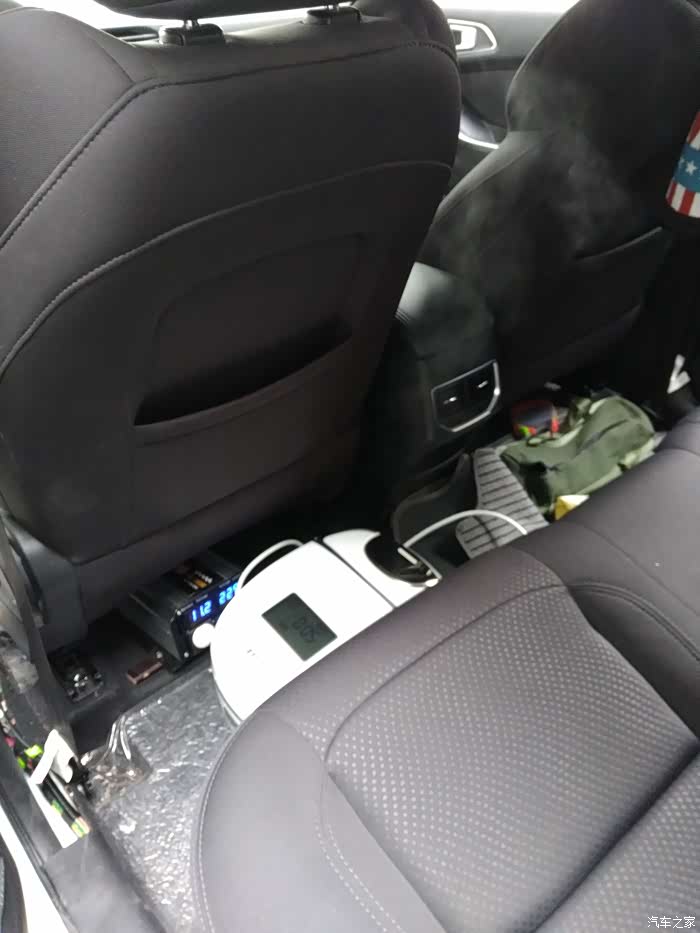

测试时的临时连接
启动发动机,
200W 小电饭锅,毫无压力,逆变器风扇都不转
把厨房里的900W格力大松电饭锅端过来;30分钟连续加热程序,
逆变器风扇不久就启动,呼呼的转;
发动机声音也低沉了;
线束只是温热,连接点高一点,接地点没温度,保险丝盒/电池正极柱都很烫-有保险丝 不担心;
逆变器风扇不久就启动,呼呼的转;
发动机声音也低沉了;
600W电热水壶测试,
显示电压=11.5V,则计算此时电流=53A
用时11分钟,烧开1.2升水
发动机怠速声音低沉,逆变器风扇偶尔关闭,大部分时间是工作的;
各处电缆,接头,包括900W测试时发烫的保险丝盒/电瓶正极桩头,都是微微有温度而已;
看来这是比较合适的 常使用的 功率
用时11分钟,烧开1.2升水
看来这是比较合适的 常使用的 功率
