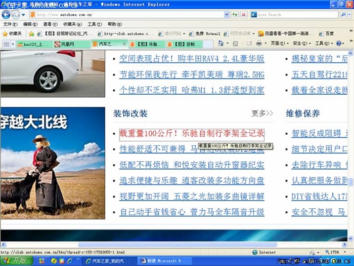

         没想到上首页了,意外呵呵

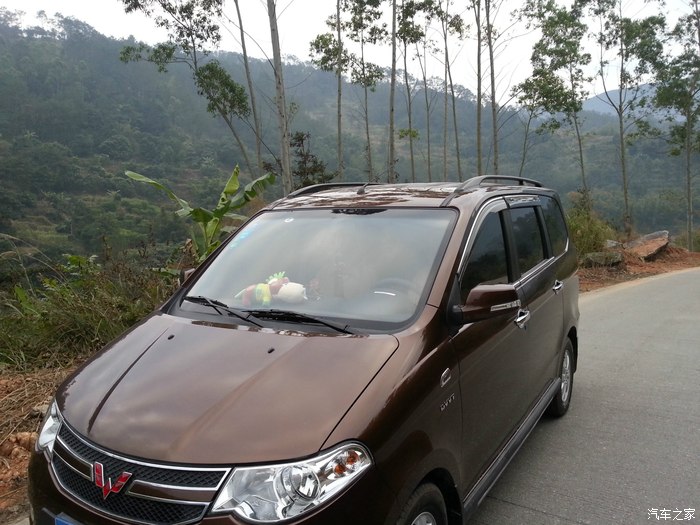

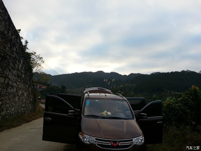

         国庆出行额济纳,自制的不锈钢行李架驮着我的露营装备跑了4000多公里,(8000里)使用效果不错,Z版和其他几位K友要求我把行李架的制作方法及固定方法法个帖子。下面就给大家把行李架的PP给大家发出来,希望能起到抛砖引玉的作用,对K友们制作出更加漂亮行李架有帮助作用。

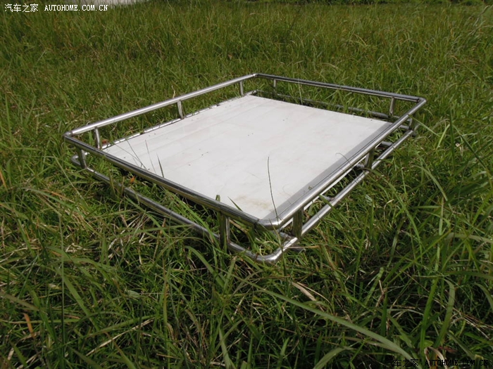

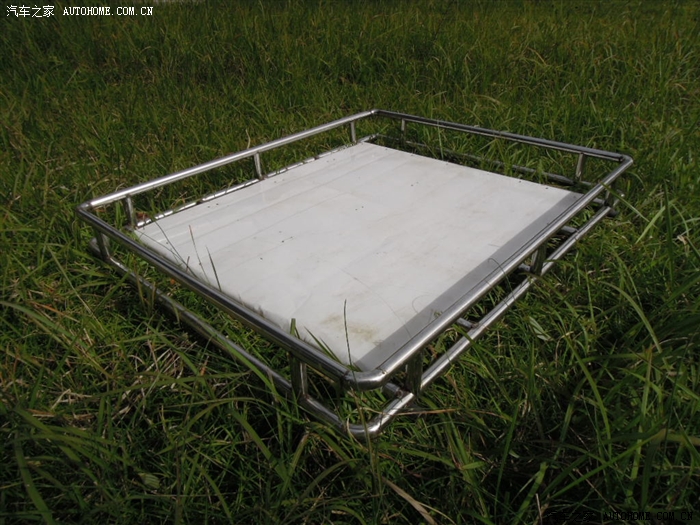

行李架的整体图,支架全部用1MM的不锈钢管用氩弧焊,焊接起来。下底面是不锈钢管+0.25的喷塑薄铁皮,支撑效果不错,承重能力也不错,我各人感觉放个200斤左右的行李应该问题不大。

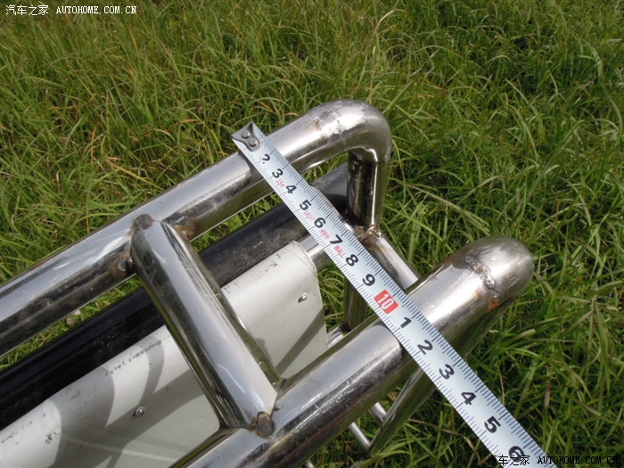

高度120

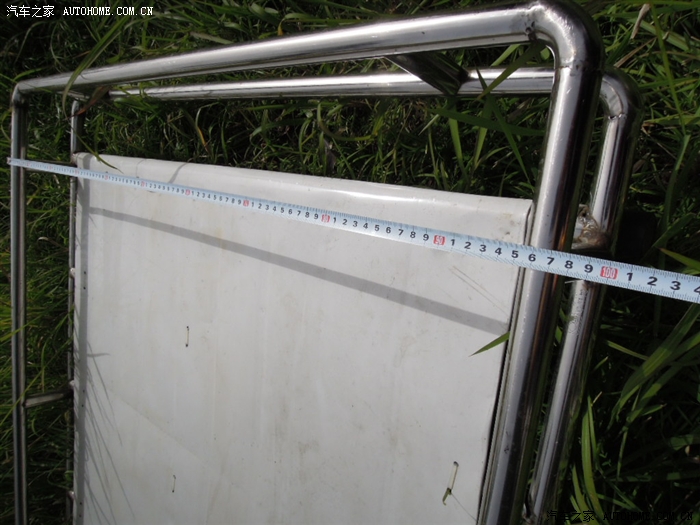

宽度960,其实大家可以做的再大一点也没关系

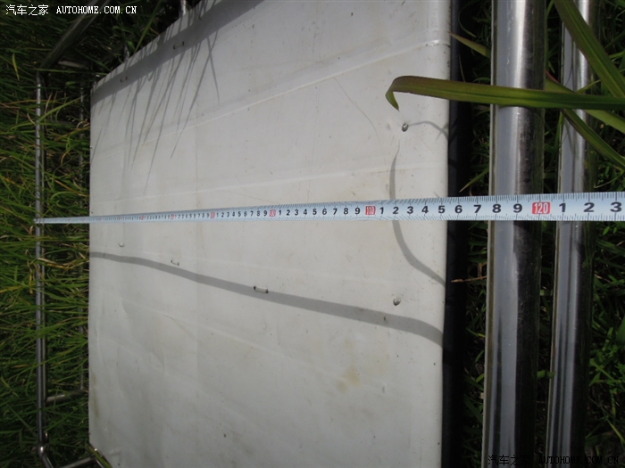

长度1190

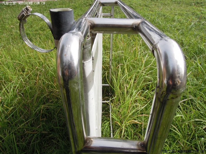

 固定用的管箍,大家应该都见过
