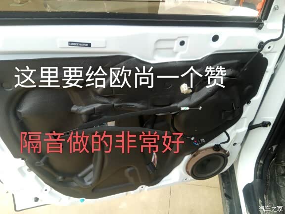

本人文采不好,写不出好的***,一直想要个汽车之家的车标,看来是没戏了,你们也就将就看看,今天主要是和大家分享一下,拆门板过程,这里特别鸣谢一下车友(凤凰传奇),是他指导我开拆的,由于喇叭还在路上,今天就没有安装喇叭的过程,后续会补上,说一下为什么要换喇叭,主要是副驾驶有个高音喇叭有撕拉撕拉的感觉,听歌不怎么舒服,所以决定整套换,只是换喇叭,不想有多大的改动!下面上图

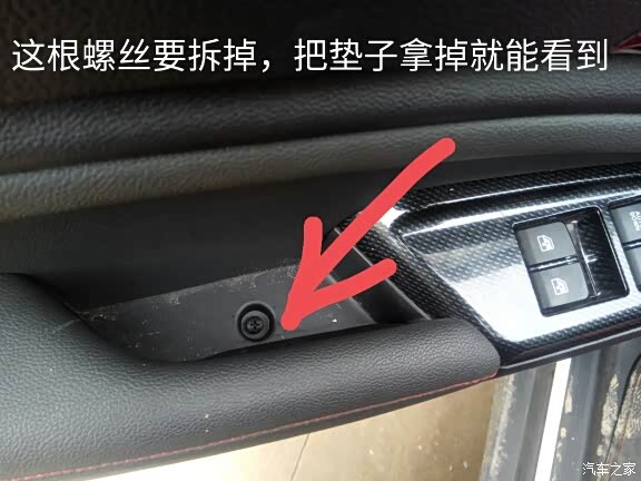

这里有根螺丝在垫子下面,拿了就能拆了

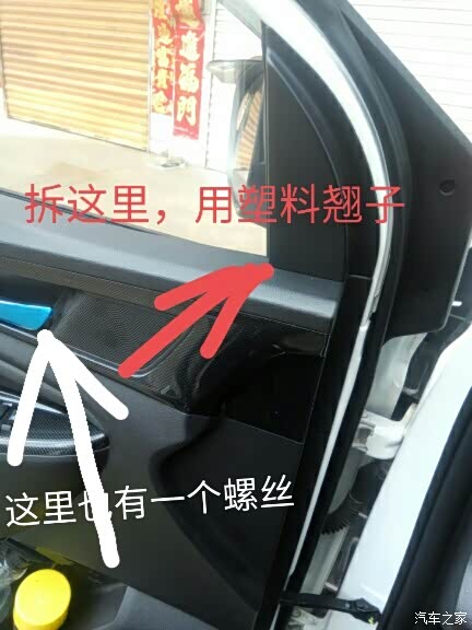

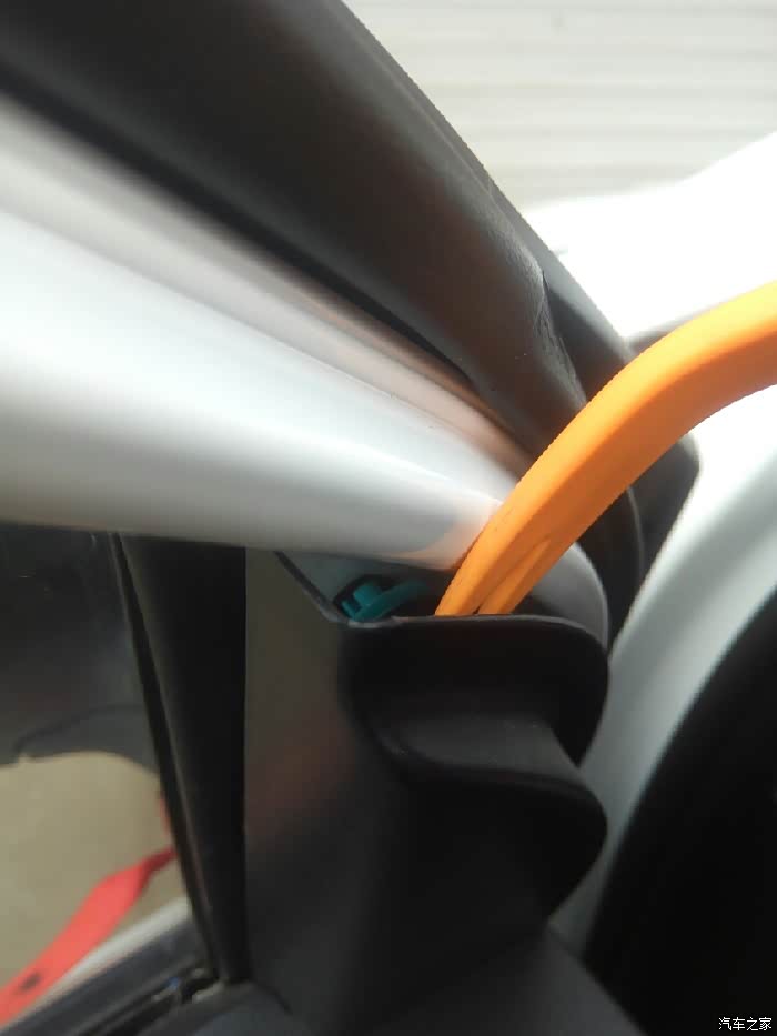

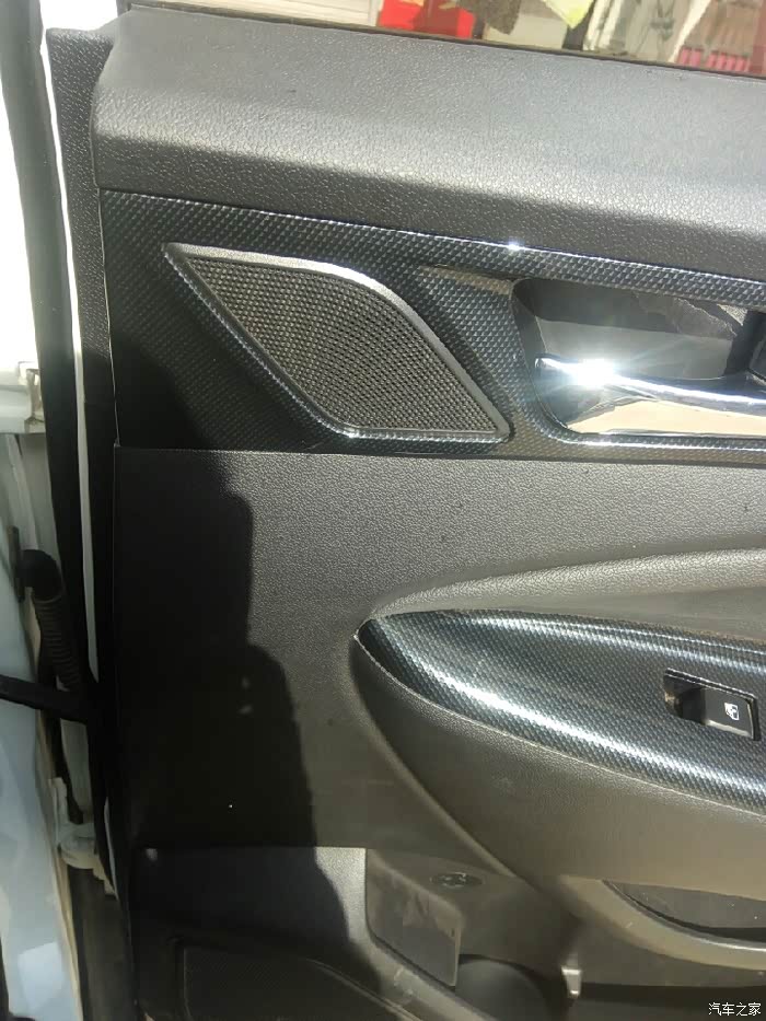

把手这里也有根螺丝,注意的是拆盖子的时候注意别翘坏了,盖子是卡爪式的

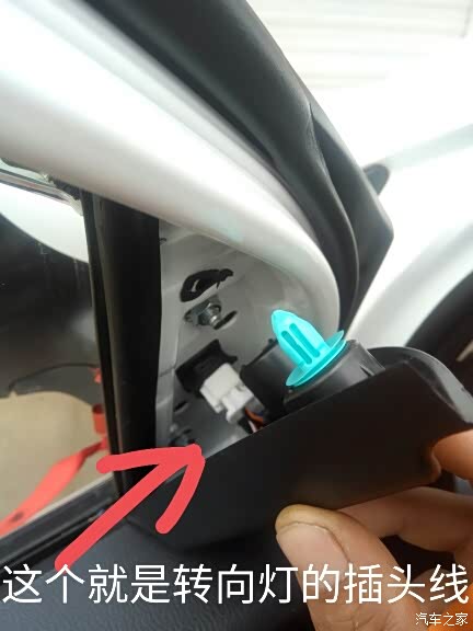

我认为这个接头线不需要拿掉,只是拆开这个盖子就可以了

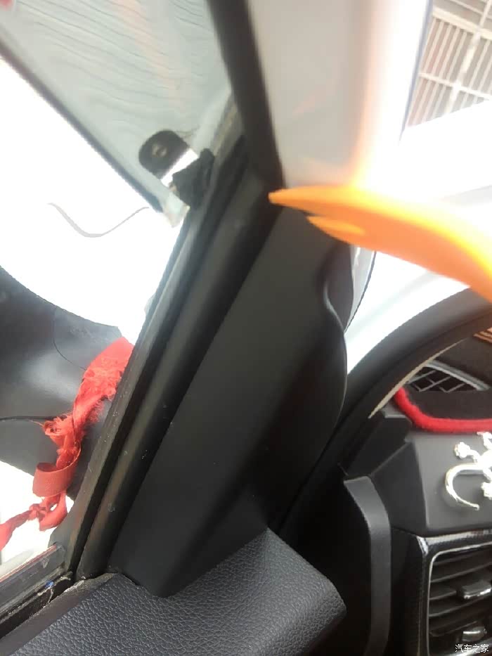

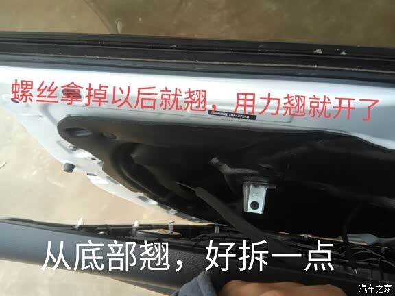

图片有说明,翘这个费了点劲,主要还是拍那里会翘坏了,其实没事,都是门板扣

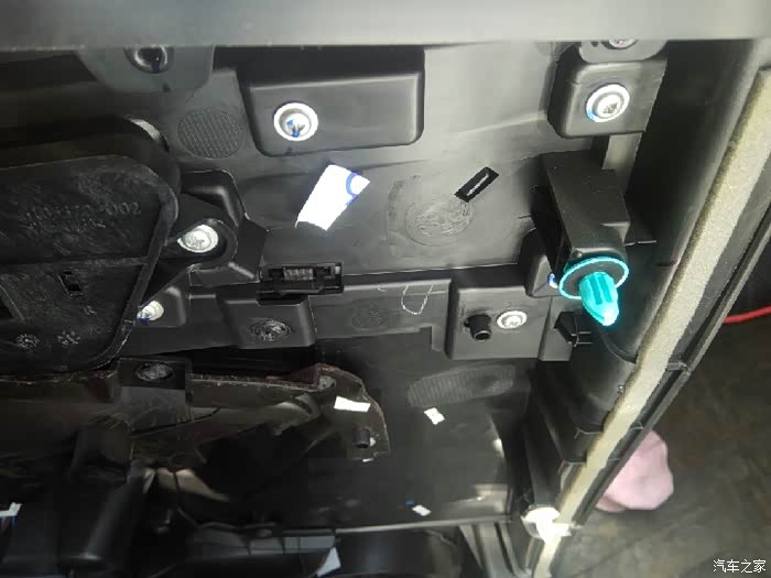

工工整整的,还算可以

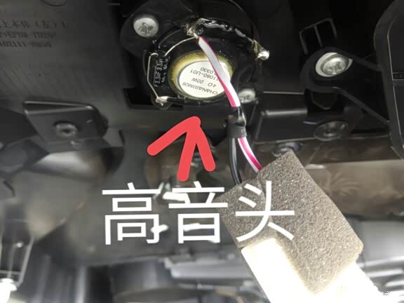

高音头好像是1.5的不过有人说这个1-2.5寸的都能装上去

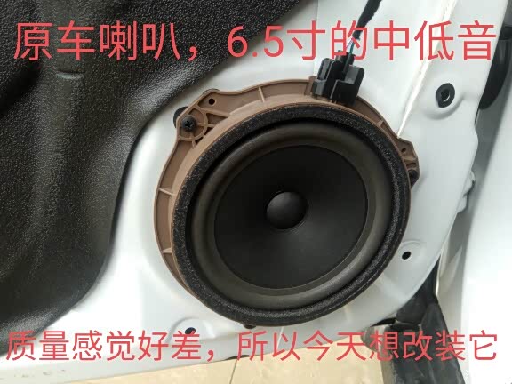

中低音喇叭,看上去不怎么样,纸质感太强,但是音质还是不错的的

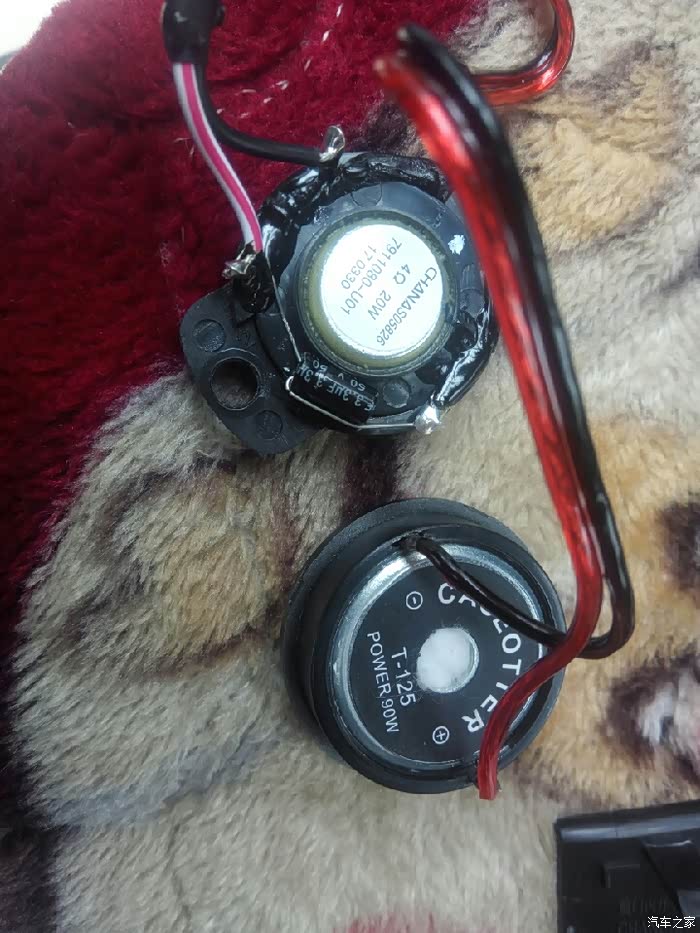

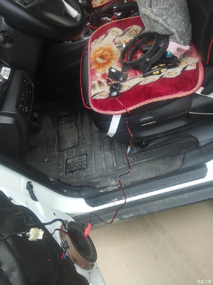

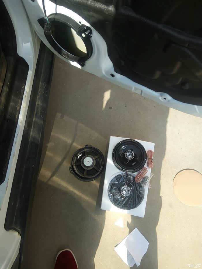

原车高音头拿下来,把买的接线试听一下,感觉还可以!
功率对比

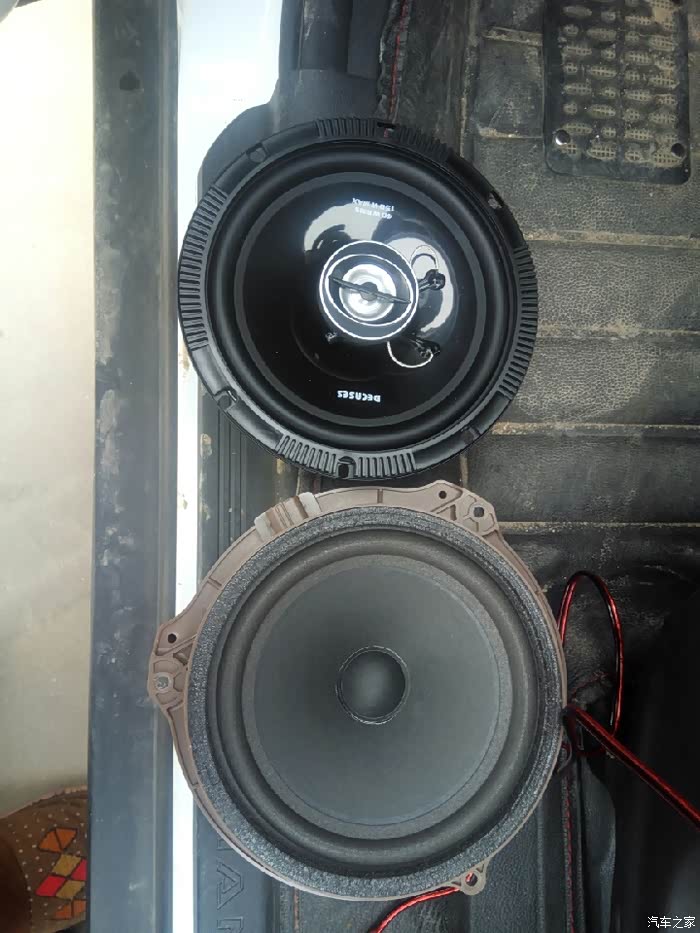

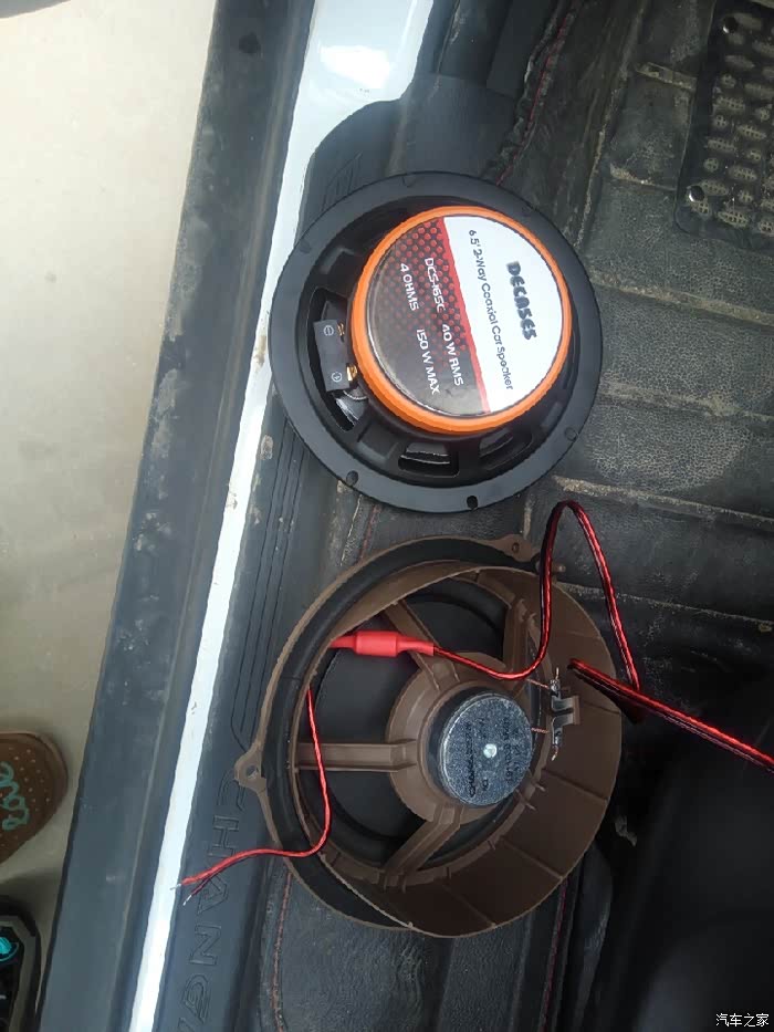

原车喇叭,对比新买得中低音同轴

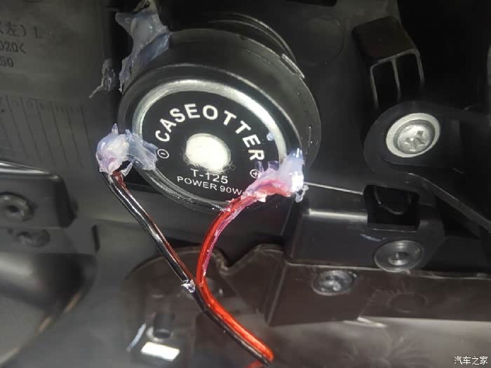

原车高音头和买的套装高音头对比一下,感觉一寸的有点大了
功率对比一下,原车4欧20W我买的90W的也能推动

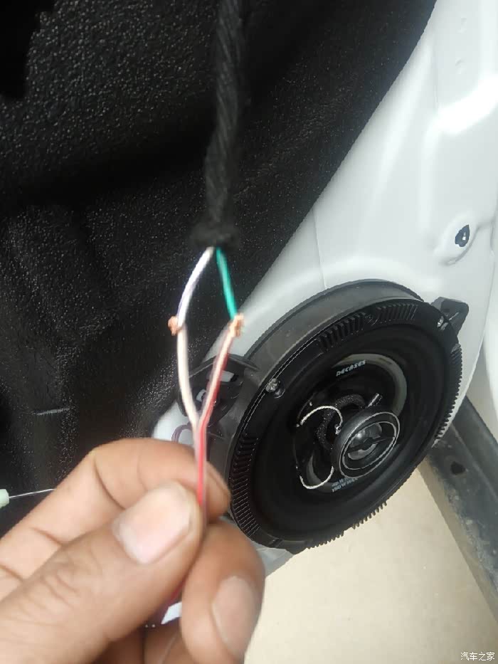

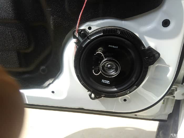

剪断接线,正负看好了接

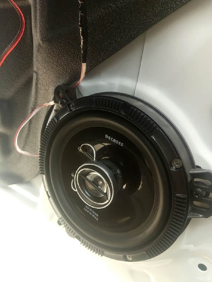

高音头由于买大了点,所以就用热熔胶粘上,效果一样的
中低音同轴装好,试听音质不错,比原车好一大截

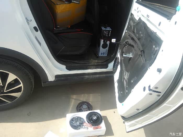

前两天下雨,今天天气不错,就想着继续把后门喇叭装上,具体就来一边上图一边分享吧

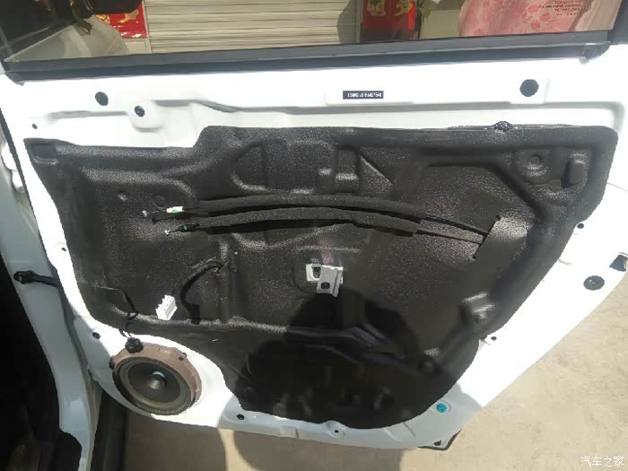

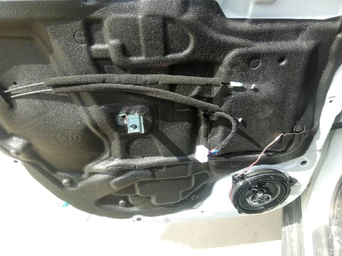

后门也有个高音预留位置,但是不能直接装,要打孔
后面高音这里没孔位,唉!但是个人感觉后面不装高音装了同轴一样能出高音效果?
拆螺丝和前门一样两根螺丝,同位置,然后拿下门板,看到原装喇叭
自己动手开装
接线装喇叭,注意的是正接和负接,能看出,喇叭插头里处注意看有标识,据说卖音响的说正负极就接对,这样出来效果好!
感觉说的挺对的,完成了,装上门板,大功告成

这里有根螺丝在垫子下面,拿了就能拆了
工工整整的,还算可以

原车喇叭,对比新买得中低音同轴
剪断接线,正负看好了接
中低音同轴装好,试听音质不错,比原车好一大截前两天下雨,今天天气不错,就想着继续把后门喇叭装上,具体就来一边上图一边分享吧
