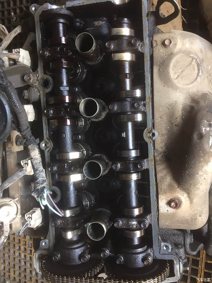

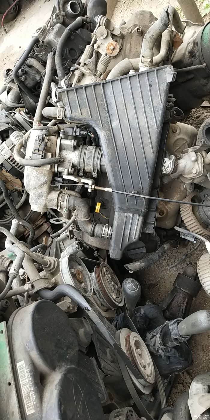

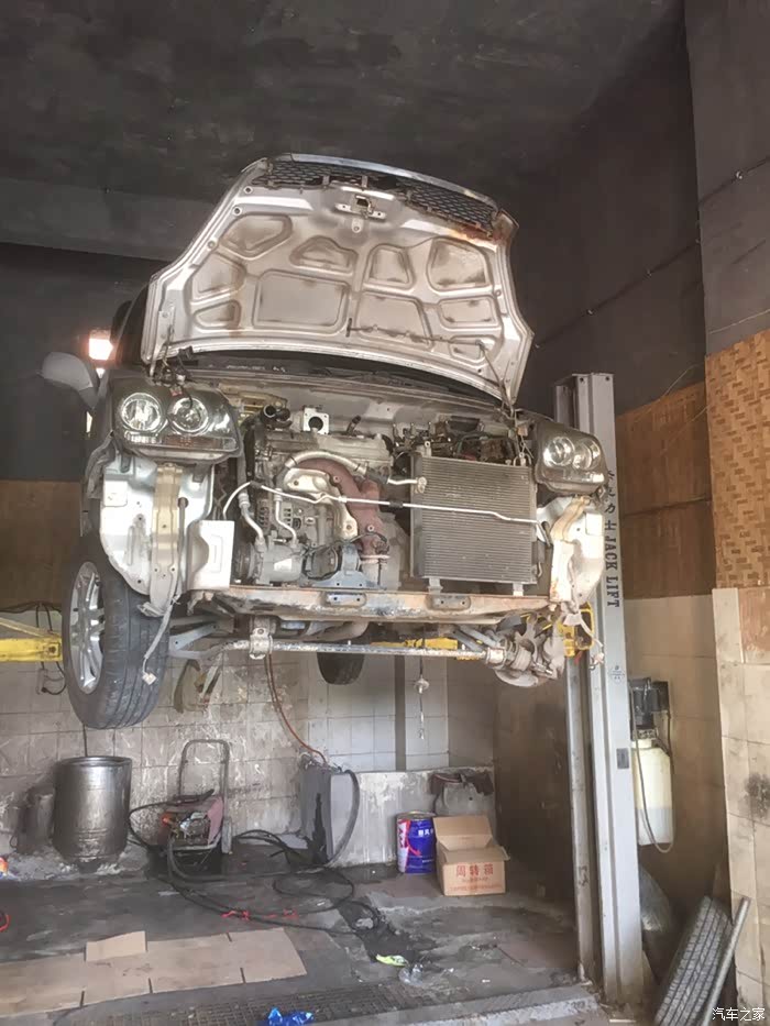

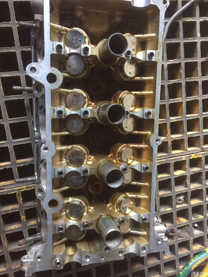

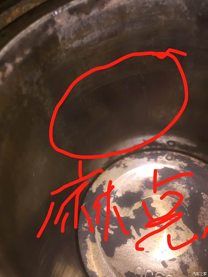

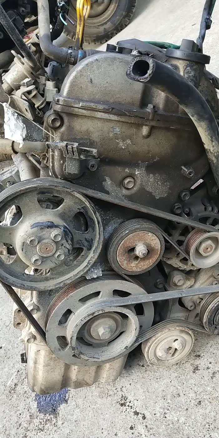

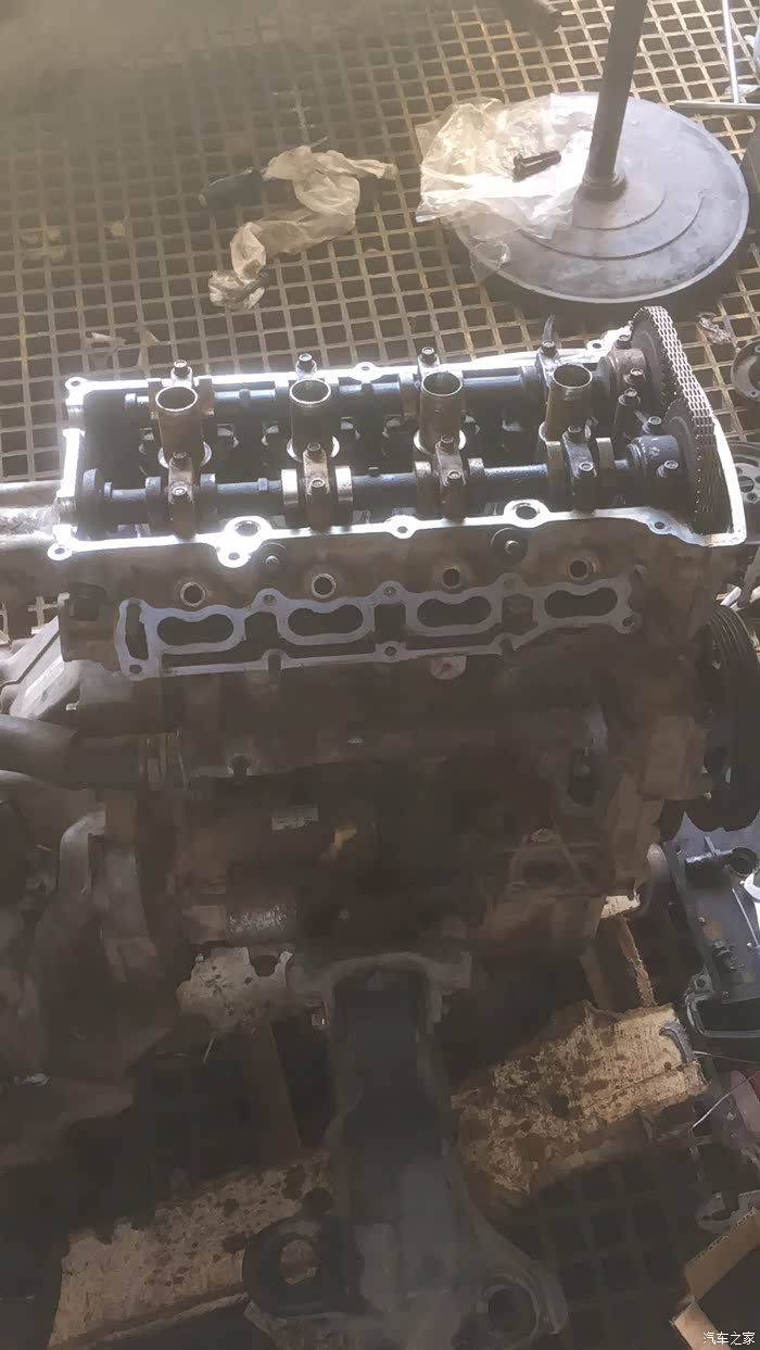

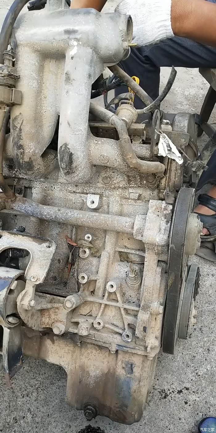

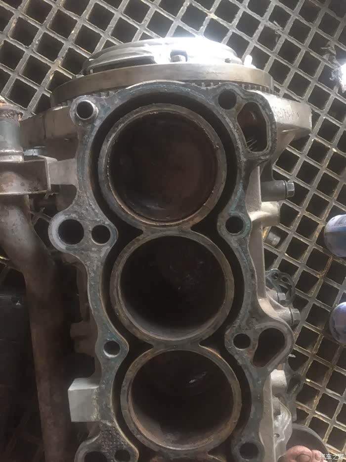

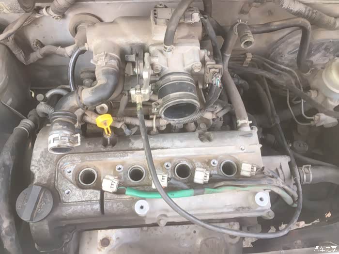

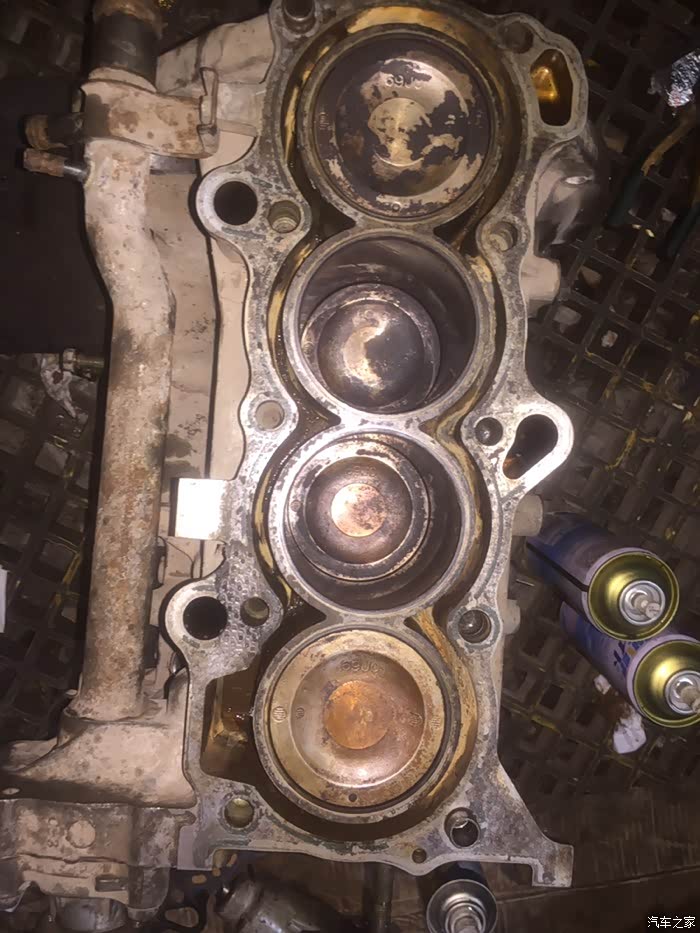

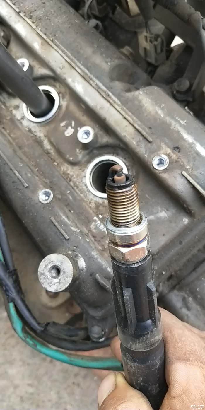

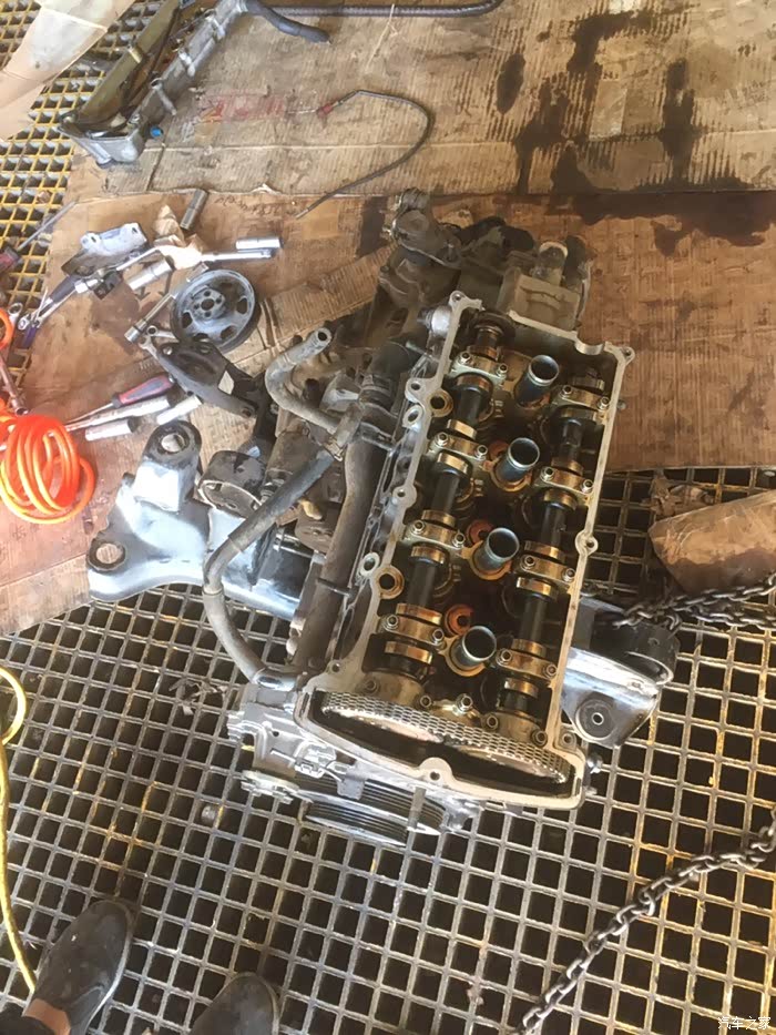

18年八月在闲鱼上看到一个拉缸的北斗星e+、车主要价4000、给我打了八折、3200接手、车主是个新疆的回民朋友、车内干净、油漆崭新、非常利索、用拖车拖到修理厂、等了几天、才上架拆解、本以为是简单的冲了缸垫、结果打开发动机、车维修过、缸头变形、缸体变形、2缸失圆、千分尺差了20个数、于是从江苏桃林买了一个发动机、朋友帮忙找的、加变速箱、2100、运费加箱子450、安能物流三天到货、发动机装了两天、打火、怠速5000转、开始是近期支管漏气、换了直管、还是5000转、后来发现喷油嘴皮垫没按、撞上着车、发动机平稳、安静、第二天着车一上午、状态正常、下午试车的时候、发现高温、115度、停车检查、发动机开锅了、边停边走开回修理厂、过了一晚、拆了节温器清洗、检查风扇、水温感应器、水循环都是好的、再试车、还是高温、水箱冒泡、感觉可能是高温把缸垫冲了、明天抬缸头看看、注:k14b发动机更换缸垫很麻烦、需落下发动机方便干活、
