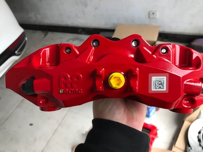

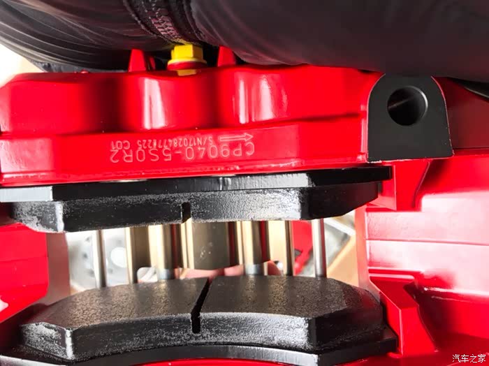

卡钳背面的喷码,据说只有真的有
卡钳侧面的LOGO和验证二维码
细节很到位,本来想改色,但是后来怕改的颜色不如原装的耐用就没动了

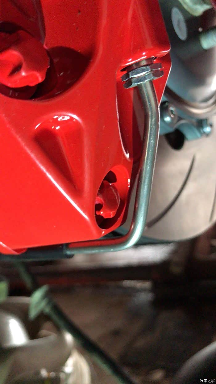

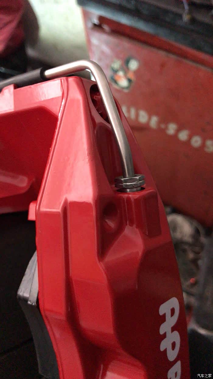

这油管也是分新款和老款的,老款会碰到刹车卡钳,新款做出了改进预留了空间,螺丝造型也变了,如下图

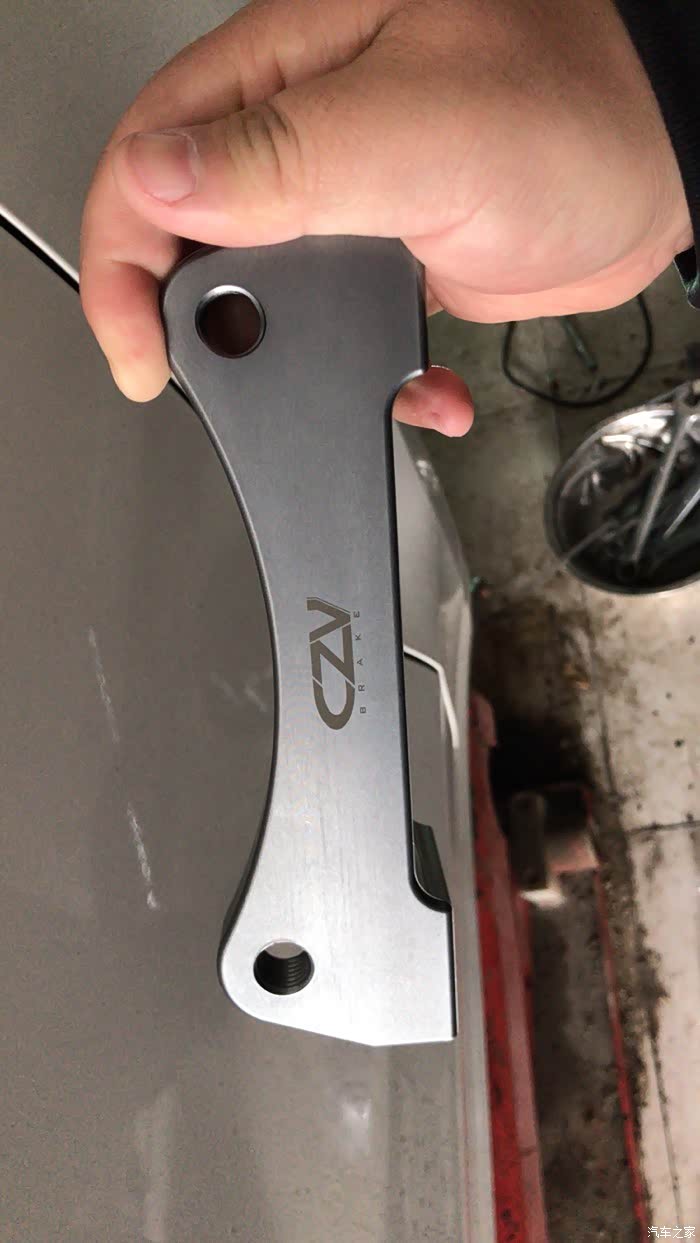

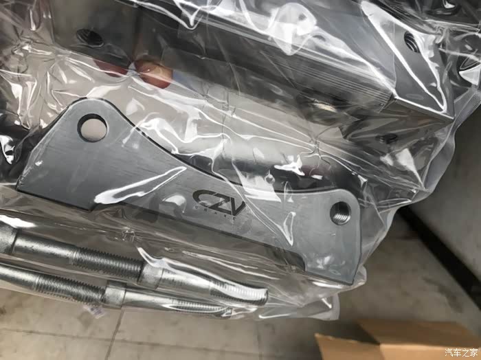

CZV7075航空铝合金合桥头,质感一流,不要拿6061来比,不然你会很难受的
CZV的LOGO,假不了

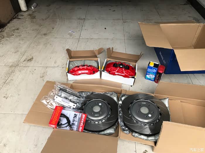

包装一如既往的好

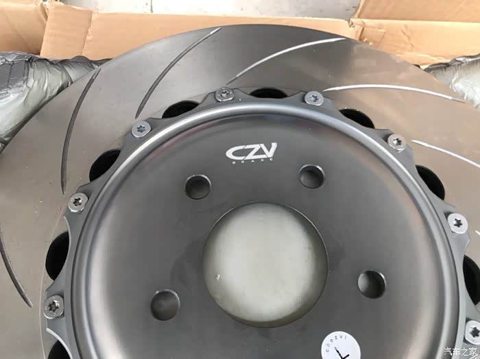

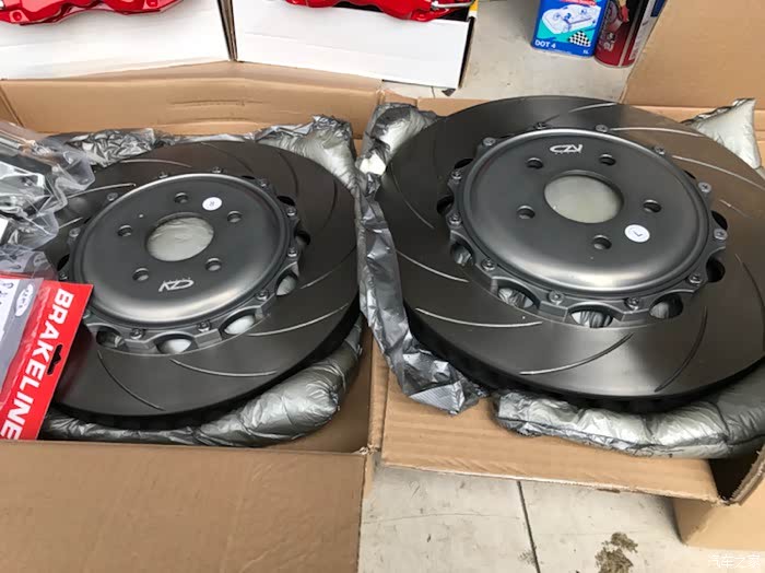

CZV的355划线分体碟

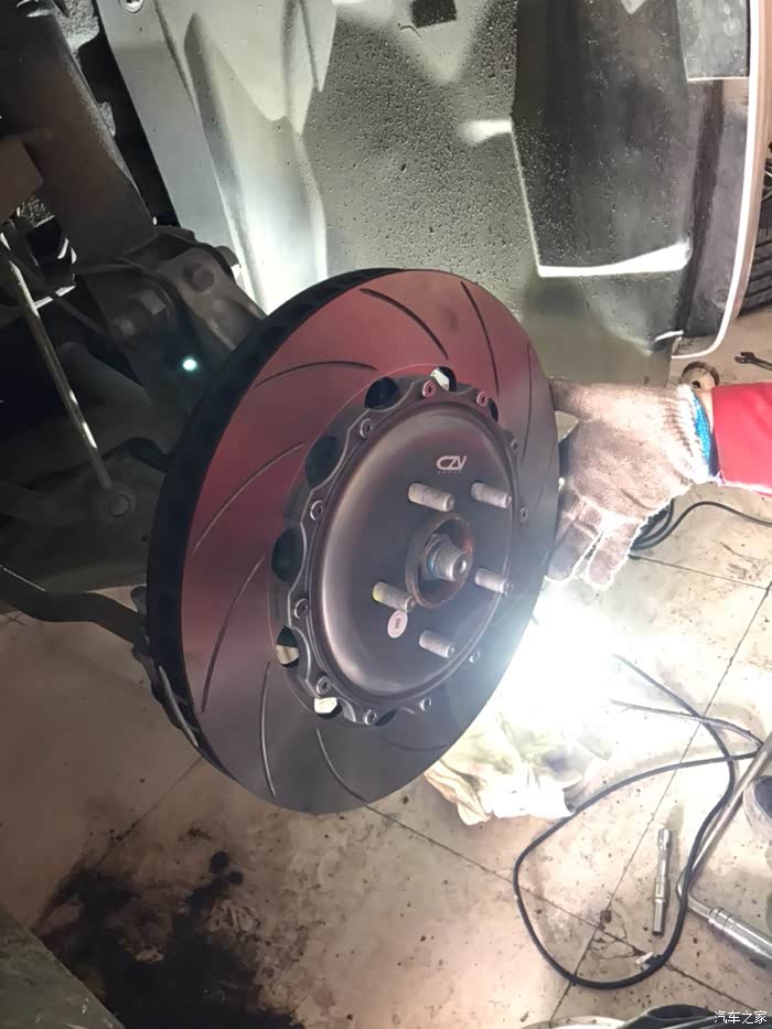

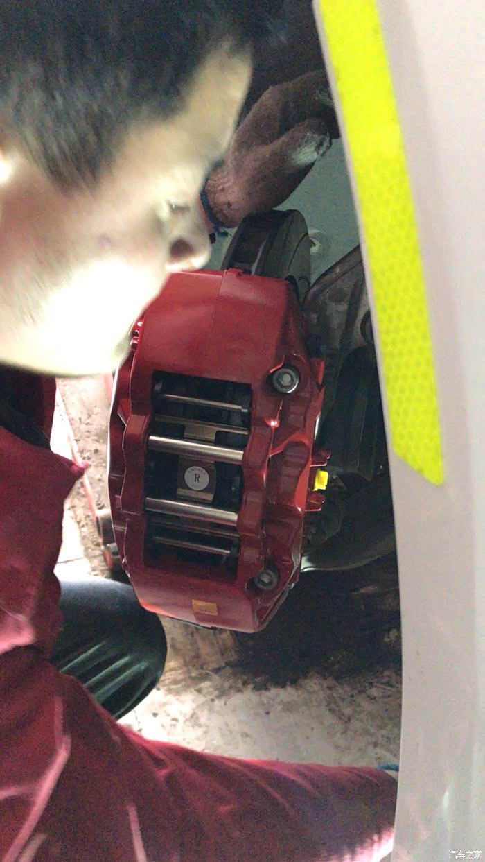

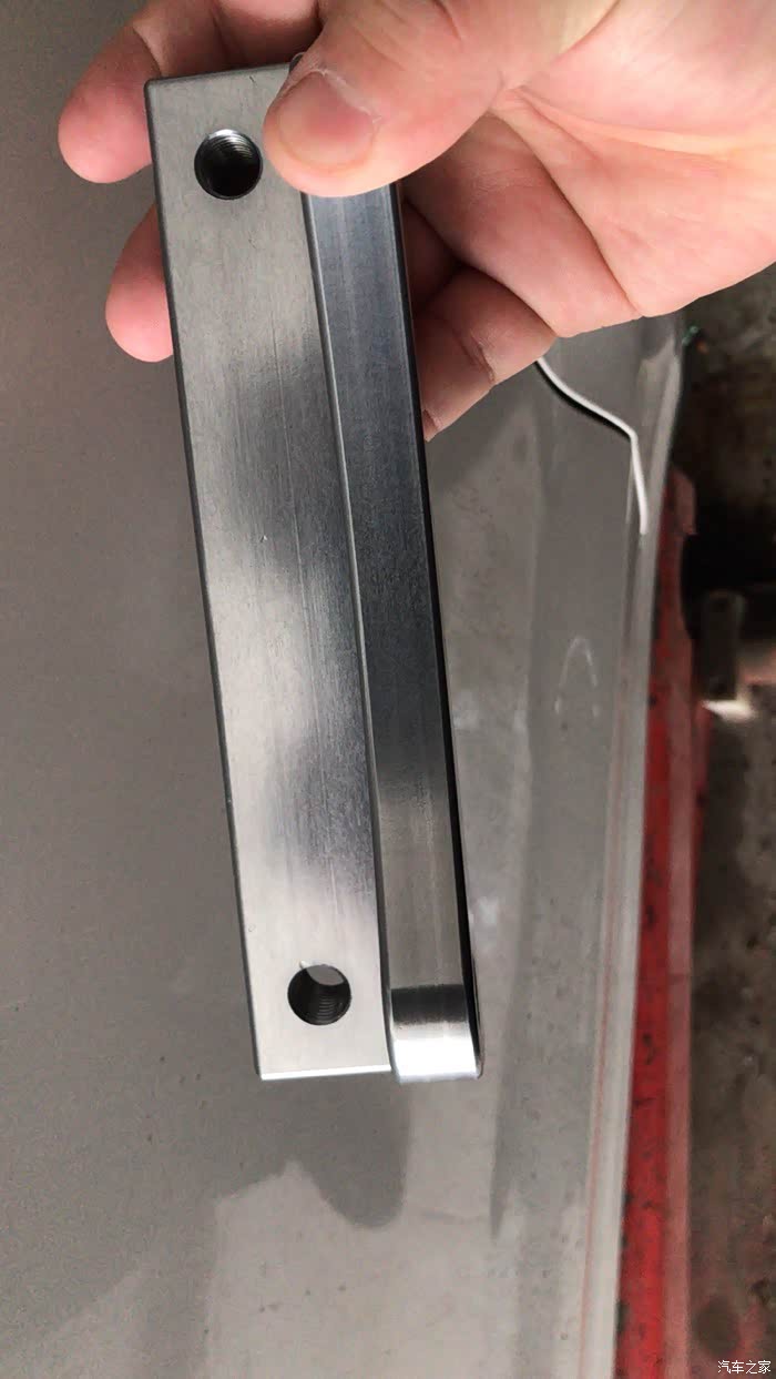

开始安装,把原车的拆下。打磨轴头上的锈迹,好让合桥头紧密的结合。不要忽略这个细节,几毫米的偏差都会让刹车出问题。
是刹车盘搞定就轮到卡钳上车了

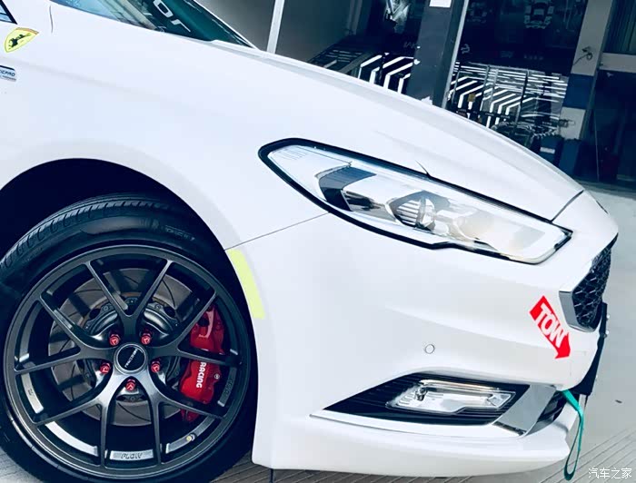

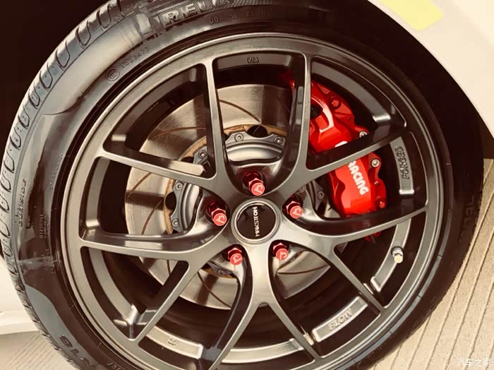

效果立刻显现饱满大气,刹车片是使用的hawk5.0的刹车片。可以极大的避免刹车异响。

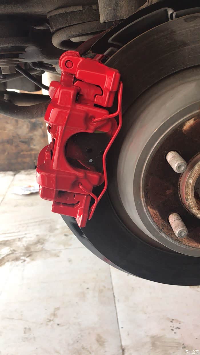

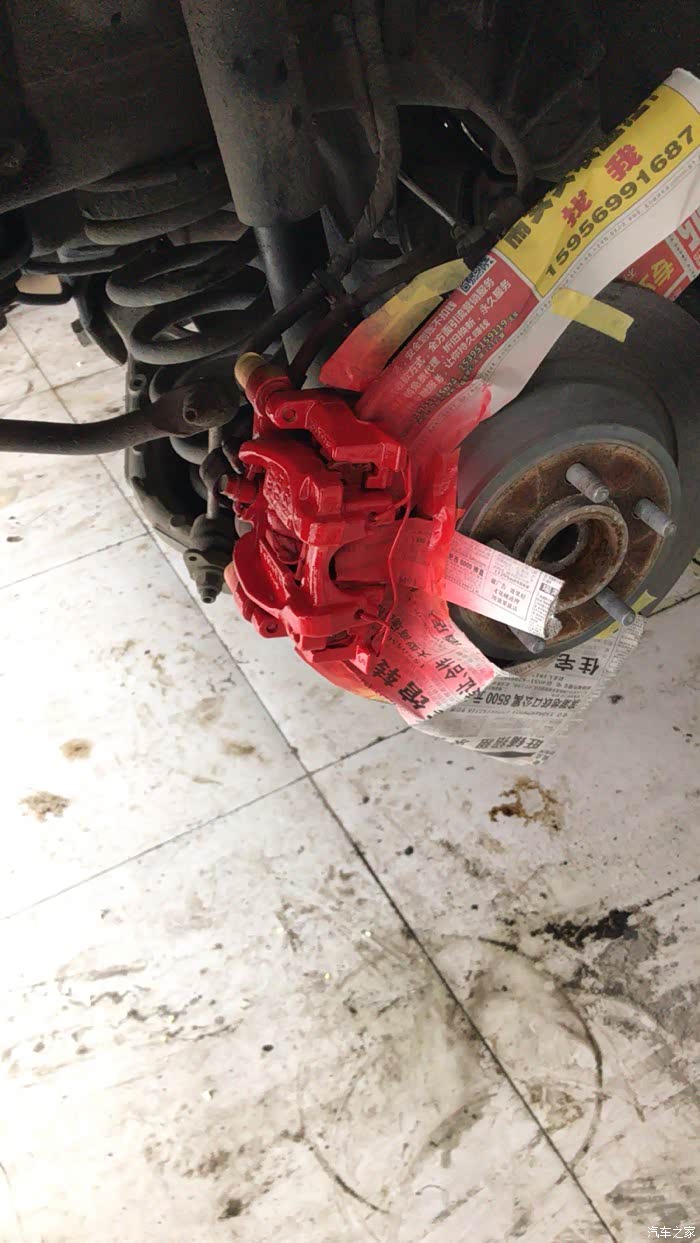

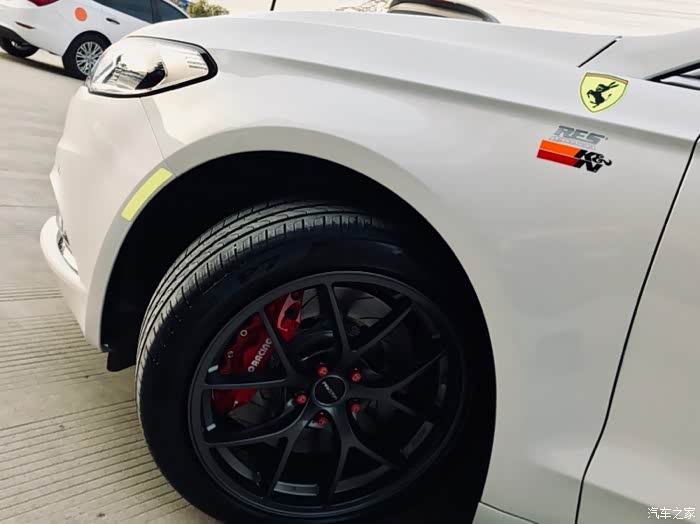

未免前后卡钳颜色不搭,购买了保赐利的高温卡钳漆,一瓶四十五大元,真心疼
一共来来回回喷了十五遍。终于达到了满意的效果。

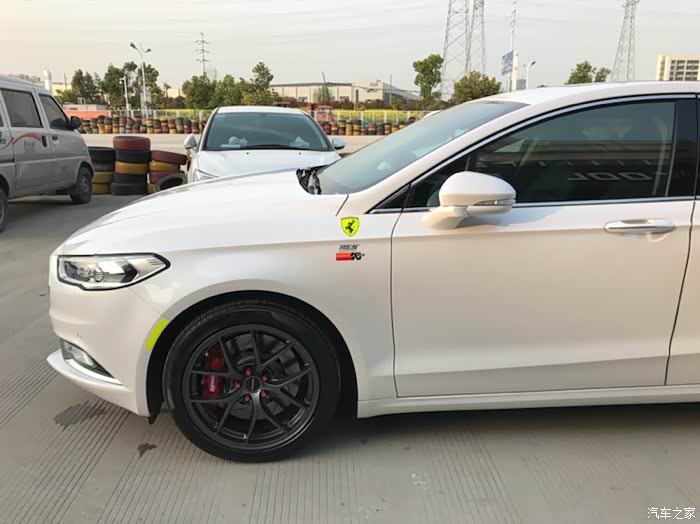

请看效果图吧

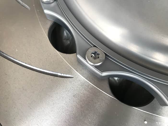

刹车碟的螺丝都有LOGO质保哈哈
满满的幸福
