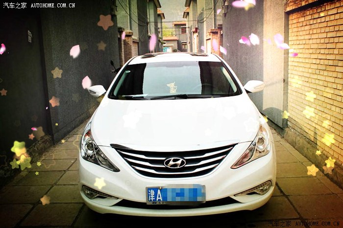

接下来就秀一下我的大索!!!!嘎嘎,他终于回家了,变成北京户口了!!!难啊!!!

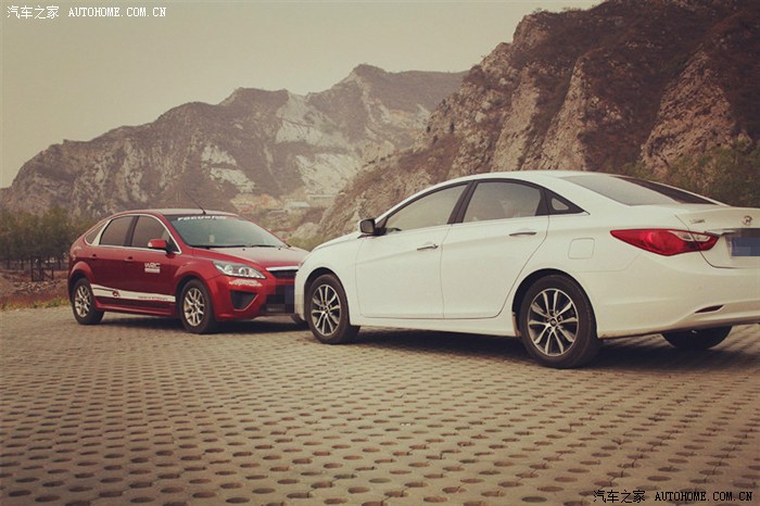

这个地方是不是看着眼熟呢!!!!震哥做测试的时候经常来着~~离我家不远呵呵!!

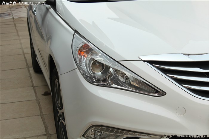

跟了我快一年了 ,遍体鳞伤啊~

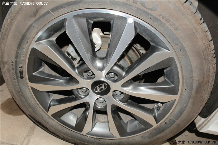

索八除了外观吸引我意外,这个轮毂我是更加喜欢了~很酷!也是我最终选择索纳塔没有买K5的理由之一!
