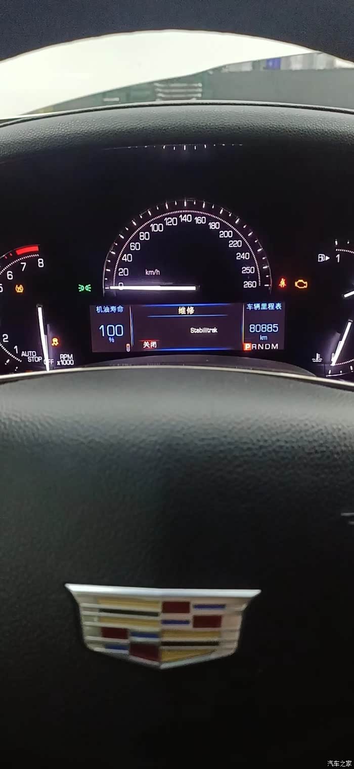

18年的凯迪拉克ATS,行驶了8W公里
更换过两次变速箱油
更换过刹车油
更换过一次火花塞
清洗过一次积炭
更换过两次变速箱油
更换过刹车油
更换过一次火花塞
清洗过一次积炭
公里数80885

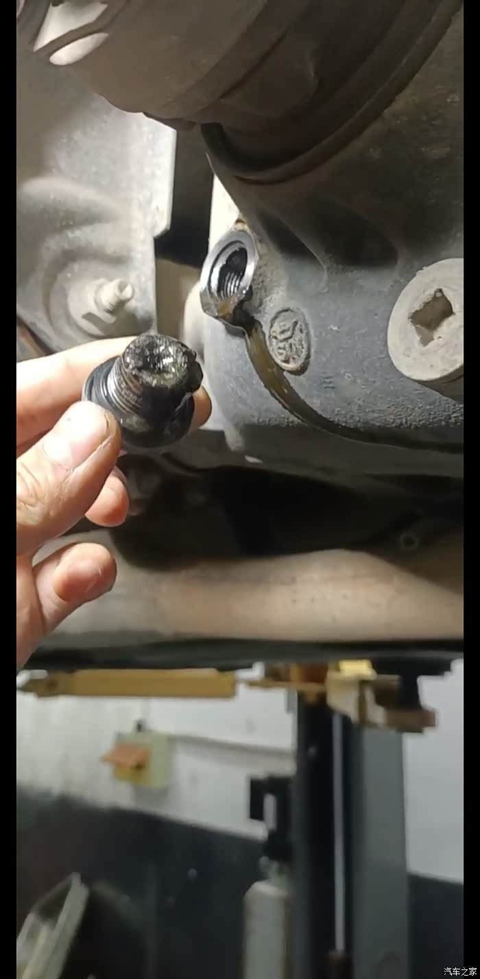

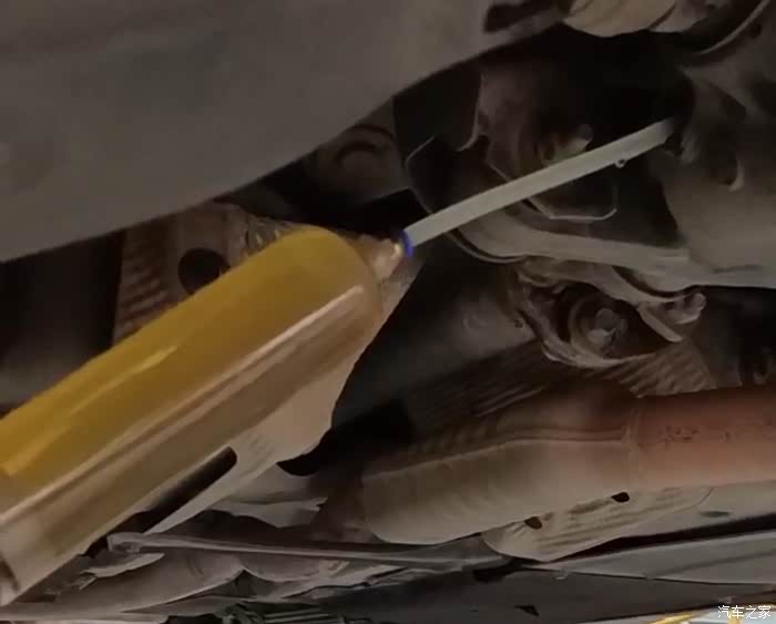

把加油螺丝拆卸下来就可以看到螺丝上有很多铁屑,残渣。
这些铁屑残渣是差速器内部磨损导致,有少量是正常的,如果铁屑过多说明差速器内部磨损了。

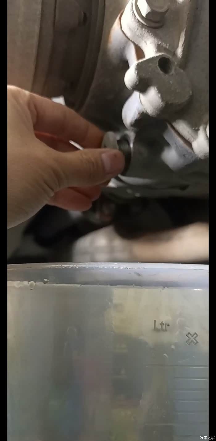

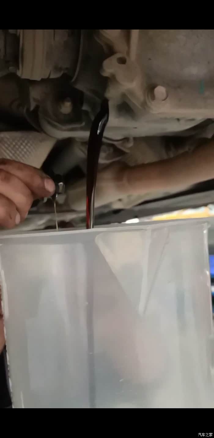

开始放油吧,拧开放油螺丝

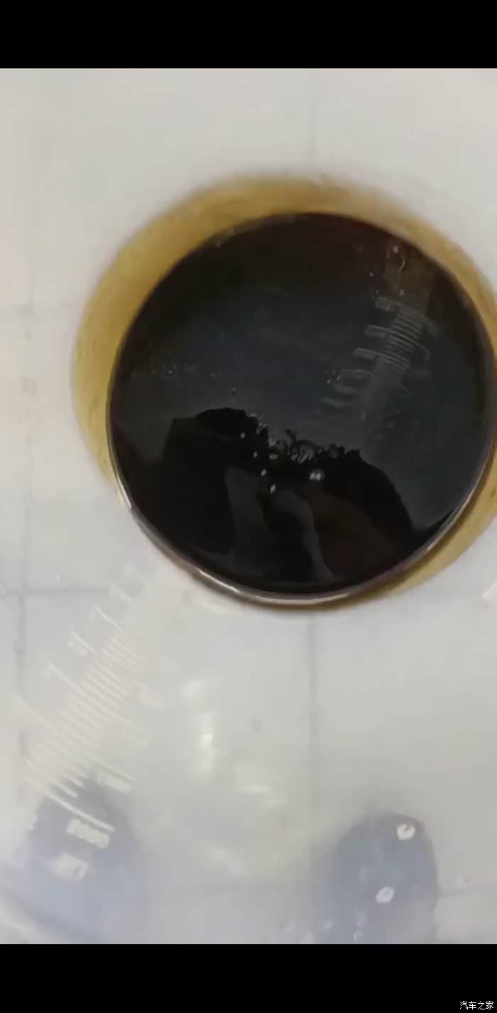

放出的差速器油很脏,很臭。

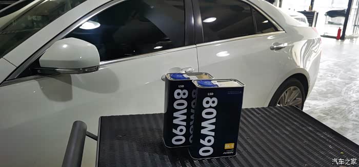

更换爱信差速器油,LSD
加注
差速器油建议每4W公里更换一次,可以延长差速器的寿命,你们的后差速器油更换了吗?不防拆掉加油口检查一下。
