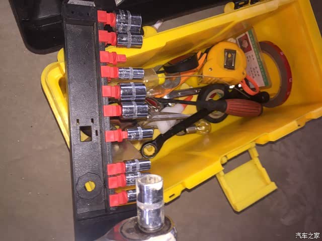

首先声明动手能力差的还是去车行安装,准备工具

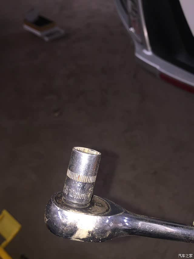

长短螺丝刀,十个的套筒

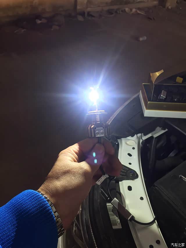

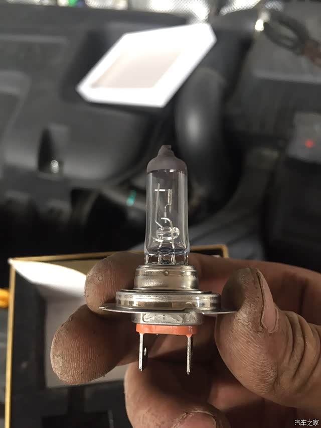

远光灯比较好安装直接吧灯泡拿出来就可以了

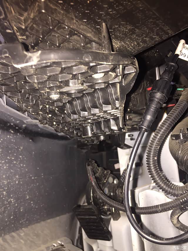

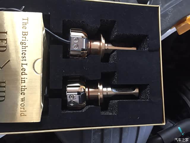

把原车灯泡拿出来灯泡是H7的。打开灯罩,远灯灯罩里就一个卡座很容易拆下来。取出灯泡后把LED灯的卡座取出先卡好底座
卡座安装好后LED线往下旋转45度就卡好了

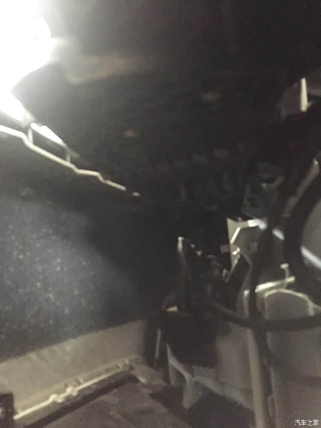

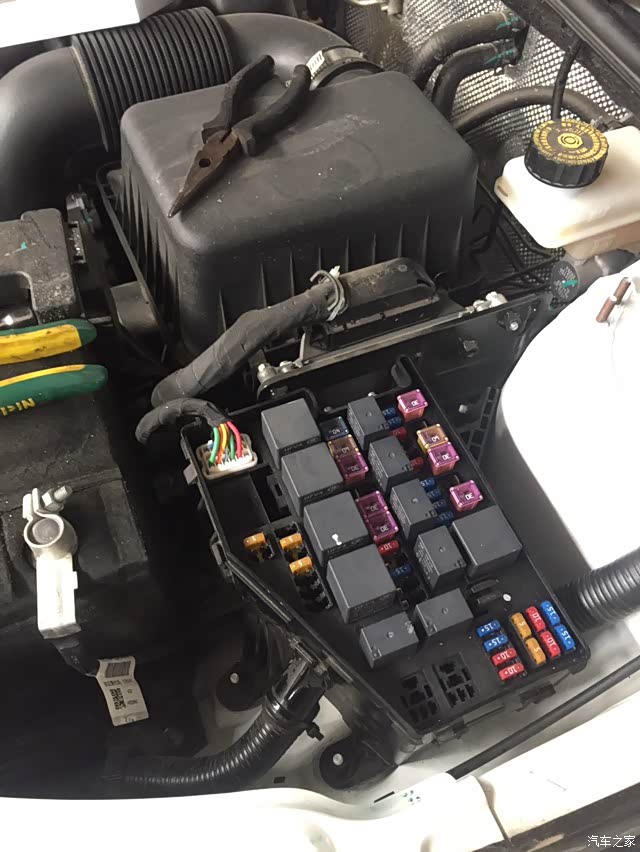

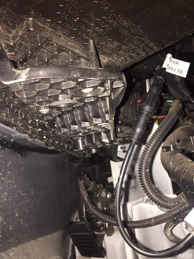

远光灯是最好安装的。我在安装近光时花了我一个多小时,开始一心想不拆大灯安装,折腾那么久才发现不拆除大灯无法安装
这个档到了手无法伸进去拆卡口,近光是两边卡的有一个拆不来只有拆灯了
在这里再次声明工具不够动手能力差就直接去店里安装。

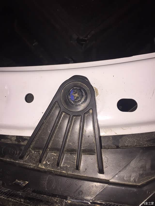

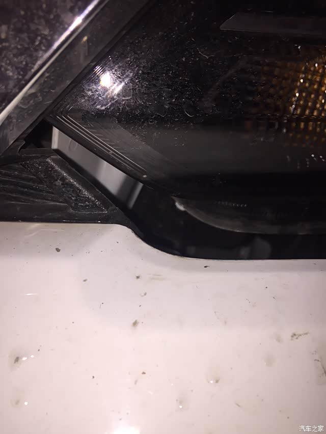

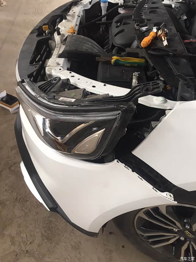

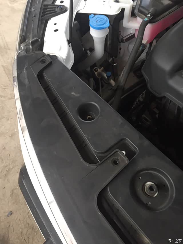

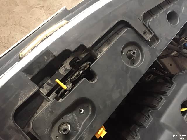

大灯有四个螺丝,表面两个很简单

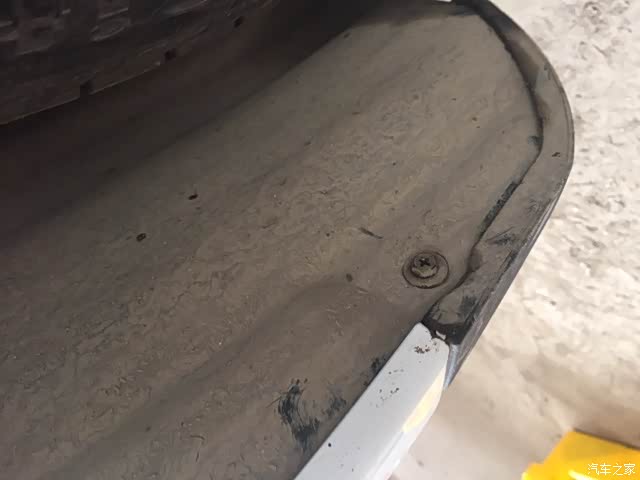

从前轮开始拆除

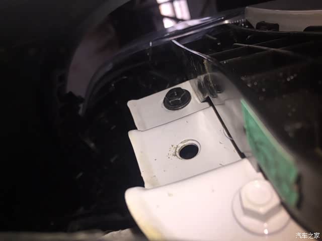

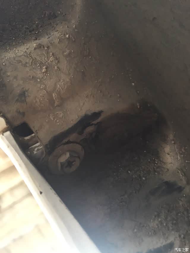

里面有个螺丝拆除

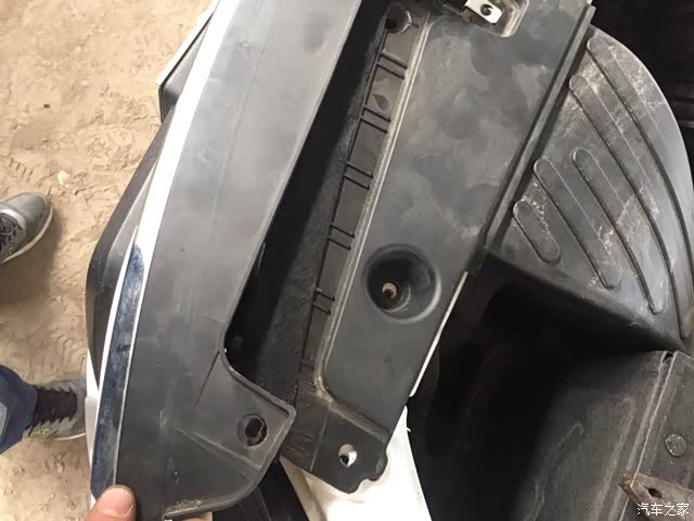

最里面有六个螺丝拆除

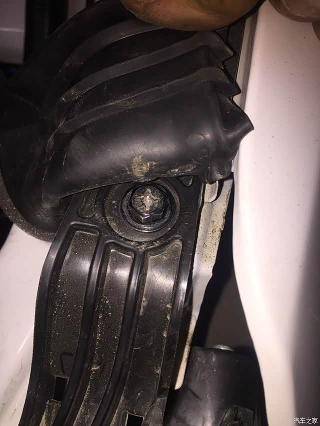

前杠这里有个螺丝,拆了这个就可以把灯拿出来了

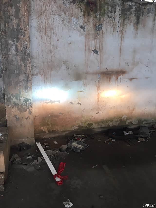

书都的少不会组织语言,如果有谁需要帮助就直接联系最后上下效果
秒起是必须的很亮,没有延迟。谢谢大家看完有需要帮助一定会回复的
