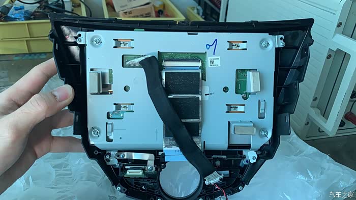

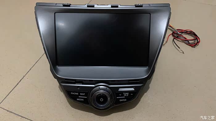

原产索赔的18款插卡导航

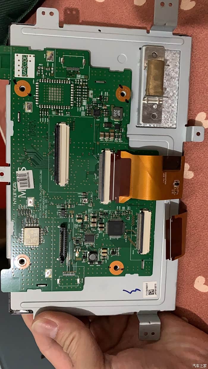

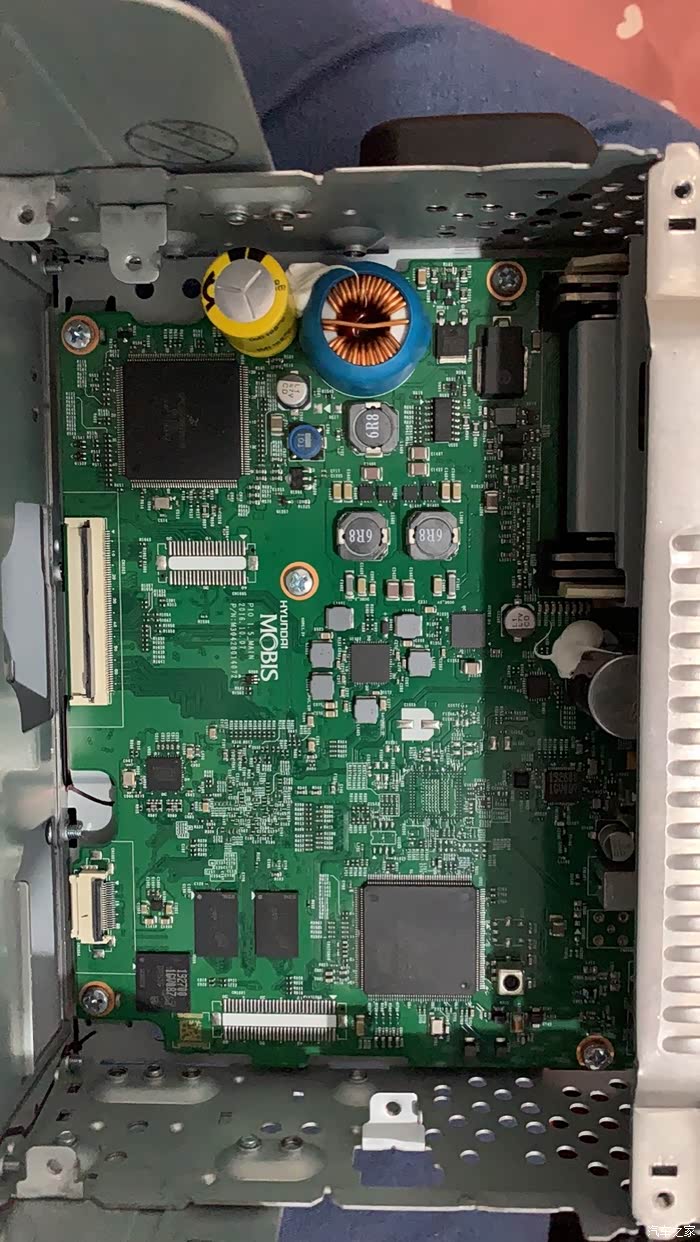

某鱼上买的途胜DA屏,互联功能
拆掉原厂主机盖
拆掉按键黑色罩
拆掉原车屏幕,为啥要拆掉这个屏幕,因为这个屏幕和途胜主机不匹配,屏幕不会亮,所以要拆掉

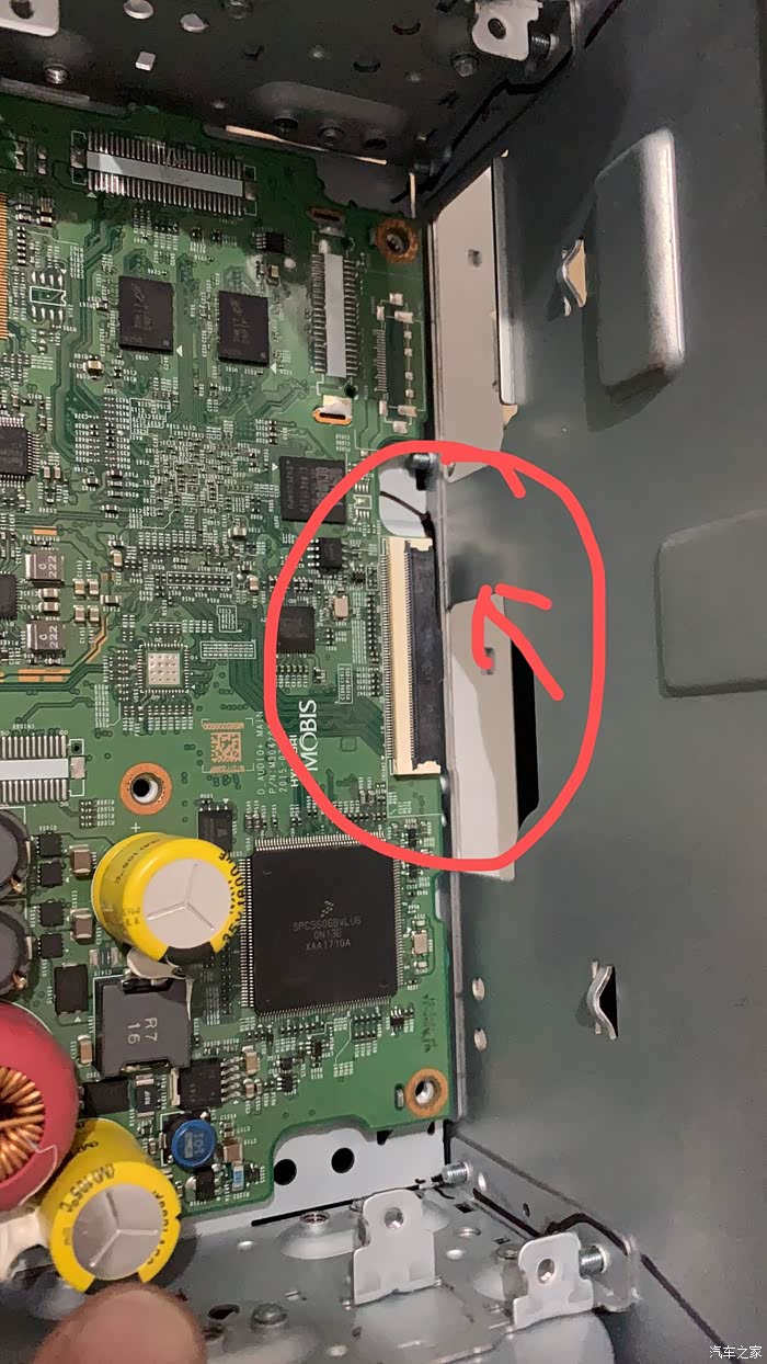

把途胜的主板安装到原车机框内,注意红色区域需要切掉,因为原车主板排线座和途胜主板排线座位置不太一样
把途胜屏幕装入原车面框内,注意:屏幕背后固定的铁片需要加工,上面两颗螺丝锁住,下面用螺丝加块块压住,够紧的了

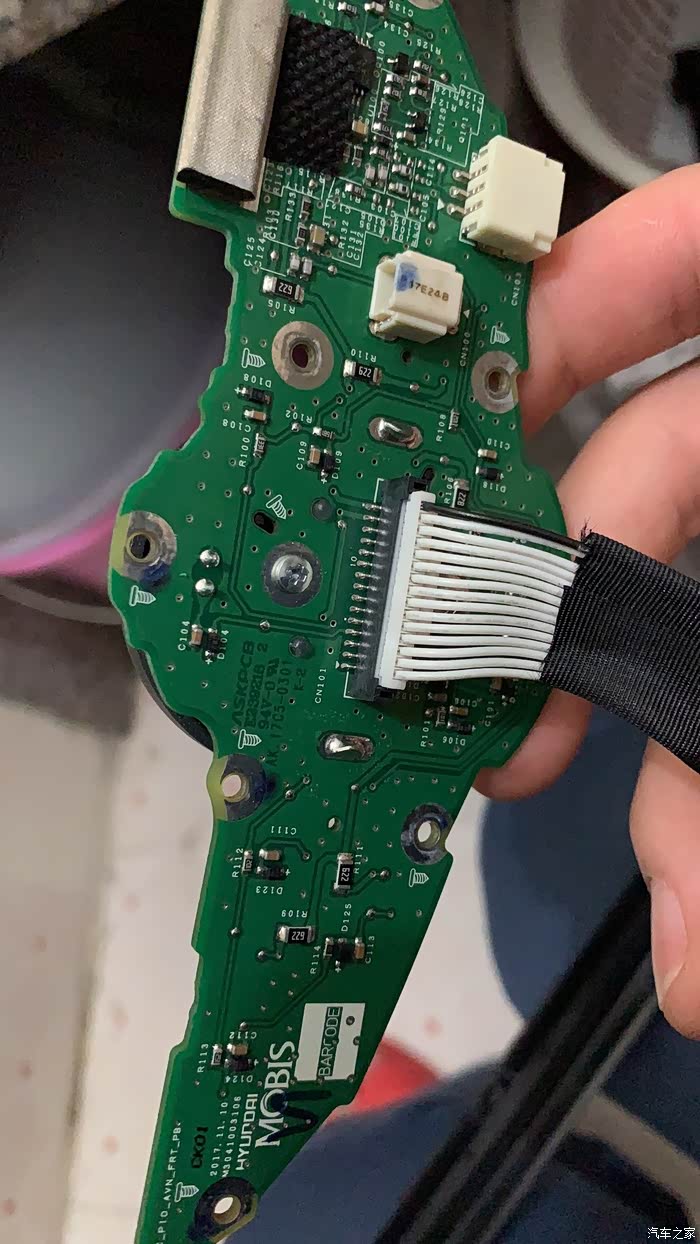

大家最关心的是这个按键了,其实索赔的按键排线和途胜按键排线一模一样,直接对插,基本都可以用,就是有个别会错位,中间音量旋钮用不了,反正我用方向盘控制音量,其他都可以用

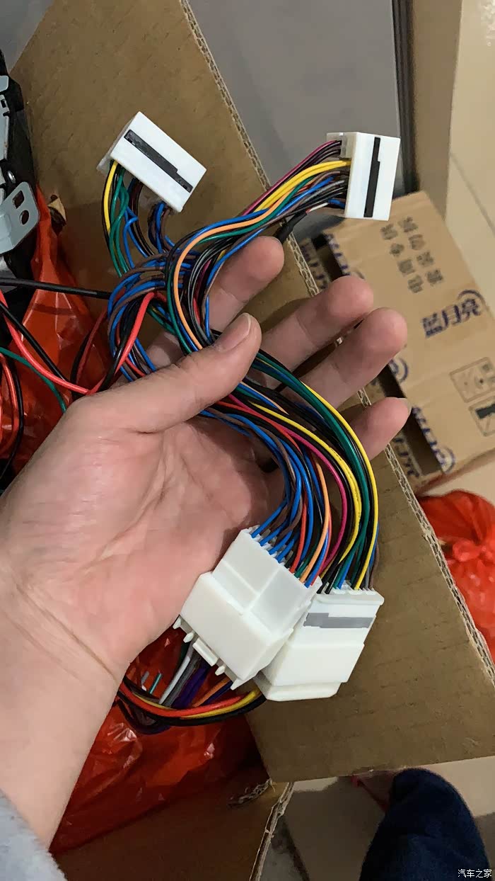

索赔的导航应该有送这个尾插转接线,直接对插

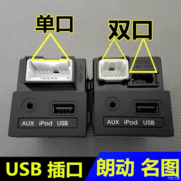

我原车的USB模块是单口的,可以直接用,不需要去买,低配车需要转接

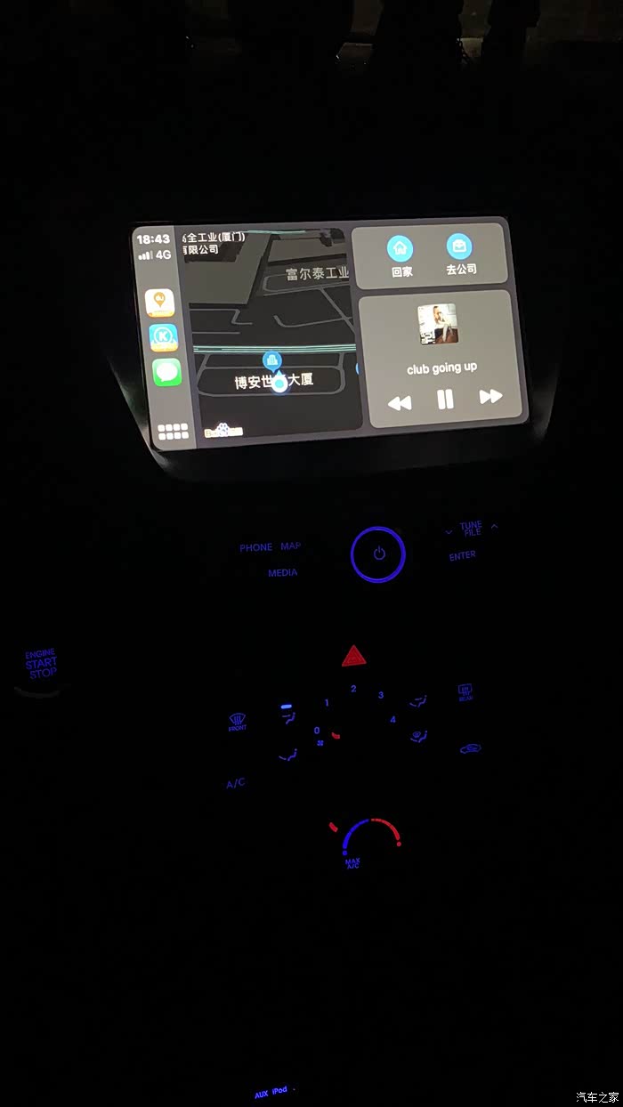

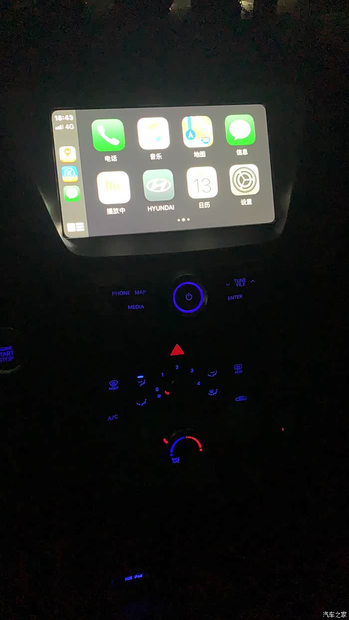

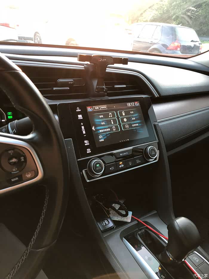

最后上车试机,一切都很美好,打微信电话对方听得很清楚,声音也大,反应速度很快
开小灯,按键的小灯也亮起,屏幕不会变暗,可以加个继电器实现,我懒得弄,差不多就行
整个移植过程很简单吧,基本是对插,不需要任何飞线,如果追求完美的人,需要麻烦点飞线了,最后去耍了几圈,互联的感觉真爽,音质效果非常棒,第一次发帖,请多多包含哈
