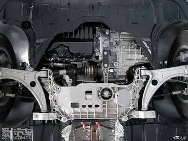

地盘:我们先来看夏朗的地盘

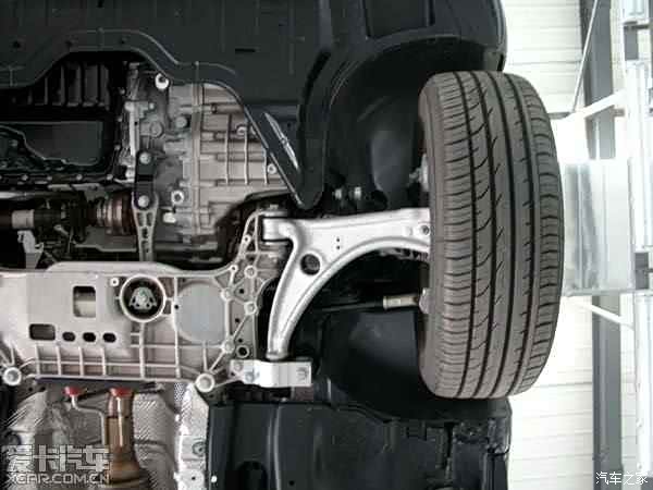

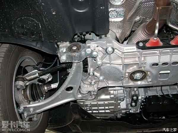

铝制A臂

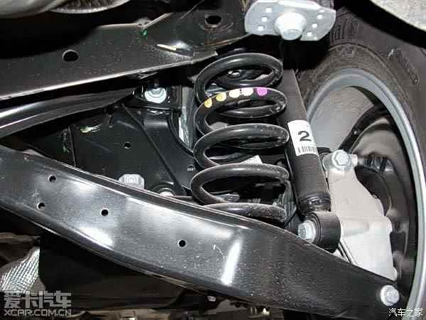

后避震弹簧是给力的5个点
前桥,铝合金的副车架和A臂。更轻更硬

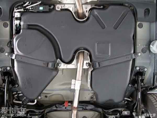

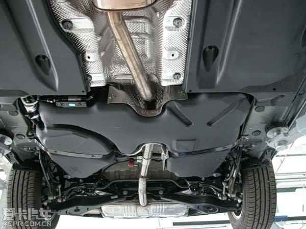

塑料油箱
A臂轴承套也是铝制
多连杆后独立
那么大的消音

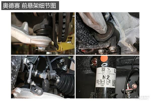

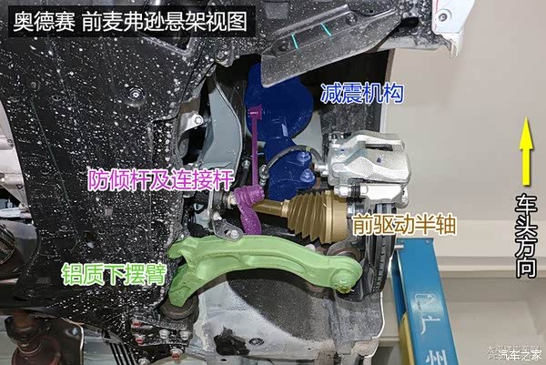

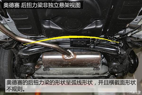

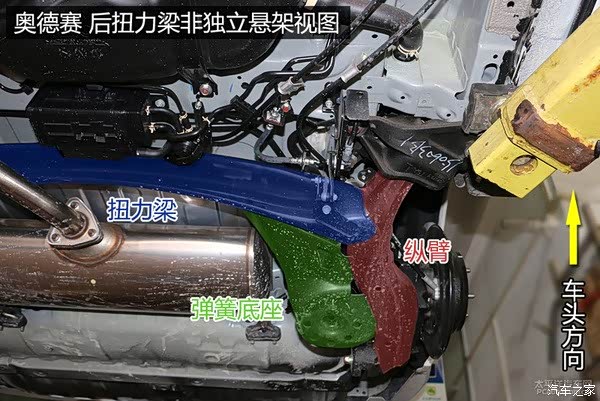

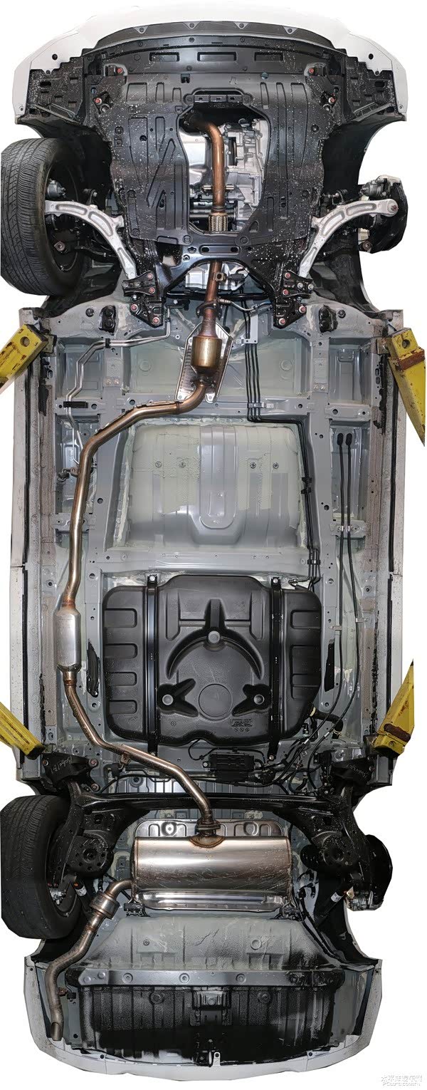

下面是奥德赛的地盘

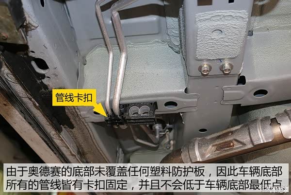

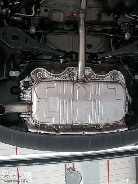

总的来说奥德赛的底盘用料中规中矩,略显失望。前悬下摆臂使用铝质下摆臂,而后悬由于采用非独立悬架,因此使用钢质材料的抗扭转特性较好。需要特别指出的是奥德赛的底盘除了发动机舱有防护板外,其余部位缺少防护,平整度较低。前后轮拱都有相应的覆盖物进行保护和隔音。备胎、油箱、排气管的布置也较为独特,这样做的原因就是尽可能地增大车内的空间,可以说是无所不用其极。
夏朗:车内的空间和底盘的优化设计比较完美,虽然采用多连杆的后悬但是车内空间依旧有保证。前后副车架也都大大提升了整车底盘的刚度。整车的底盘最让人印象深刻的就是平整性,无论是发动机舱还是乘员舱,底部也都覆盖了护板来提升平整性,让流经车辆底部的气流迅速通过减少风阻。排气管路径也都全面覆盖了铝质的隔热护板,用料十足。为了合理利用底部空间,油箱采用了树脂油箱

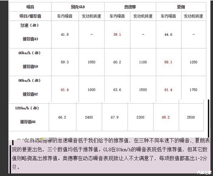

可以看到车在各个速度成绩
分贝声压级单位记为dB用于表示声音量度单位(声音)
那么到底1分贝有声音
小弟研究来表明1分贝对各个年龄段人影响不同,听觉会随年龄变化而变化
就总体而言,大部分人感受1分贝人类耳朵刚刚能听到声音。
而6分贝1分贝声音压力翻倍
以夏朗120km/h噪音为65.2,奥德赛67.9对比来推算
差值2.6分贝相当于奥德赛在这个速度夏朗音压力增加43%
这个值听觉感受什么完全看个人听力感受。我自己的感受结果我试那么多次车,例如课件休息学生打闹,你在自习室收到的声音冲击,夏朗相当于自习室关着门学生在外面闹,奥德赛相当于开着门的区别。
那么到底1分贝有声音
而6分贝1分贝声音压力翻倍
