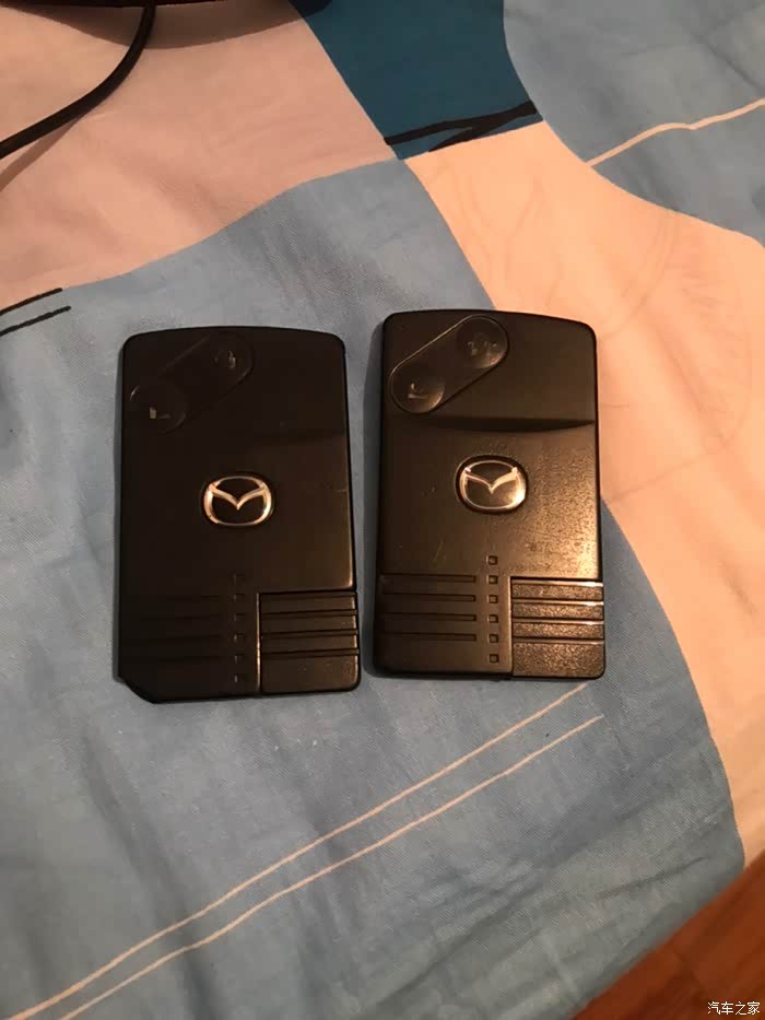

关于二手卡片钥匙匹配问题.从车友手里淘了一把二手卡片钥匙。今天钥匙到了. 回来发现按下按钮灯不亮. 就又从另一个车友手里买了另一把卡片钥匙(此时此刻改在快递的路上).然后从淘宝上找了个北京当地的修钥匙的.  到地方一检查。应该是电池没电了。更换电池后灯亮了. 问了问能不能匹配二手卡片钥匙. 得到店长回复是不能. 说是只能用新的卡片钥匙匹配。匹配过的卡片钥匙已经被锁了 就不能再次匹配. 我让店长试一试。成功了就付钱。不行就算了. 店长突然想起来有个马自达4儿子的朋友. 于是立即打电话询问二手卡片匹配问题. 4儿子给的回答是可以匹配.于是带着设备上车. 不到两分钟就匹配好了. 超级简单. 所以现在可以很负责任的告诉广大车友. 如果二手卡片钥匙没问题. 车子也没问题. 肯定可以匹配的. 有想匹配的车友可以放心匹配了. 另外出售二手卡片钥匙一枚.  还在运输的路上. 预计四月一号 二号到我手里. 想要的可以联系我. 原价出售不赚差价.如果是北京的车友。可以告诉我匹配成功的店铺. 到地方几分钟搞定.
