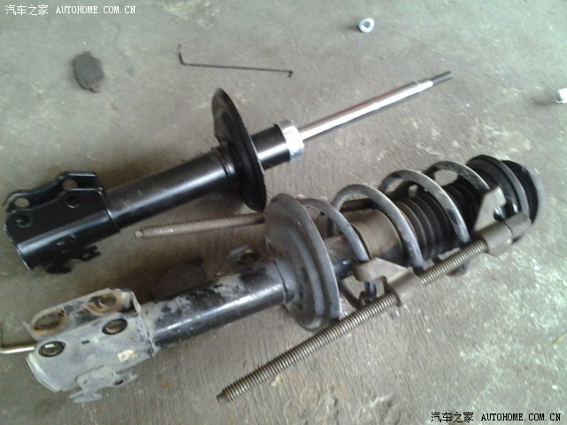

换装过程:见图 未经公司授权,暂不透露公司名,仅用A品牌代替。
拆前减震器,由于车厂螺母都是气枪打上的,所以拆原车减震器的时候可谓相当费力,榔头敲,加长扳手,各种办法。
新减震器装上车。

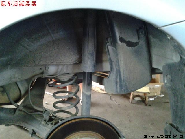

后减震器拆装非常麻烦,必须要放倒座椅,然后拆掉扣板才能找到上安装部位的螺母。费了九牛二虎之力拆下来后,才发现安装尺寸与新减震器不匹配。该处不表述后减安装过程。
使用感受:因只更换了前减,所以更直观的感受是,转向稳定性有增加,车轮抓地力更强,过减速带减震明显。但柏油路面和水泥路面减震跟原装比较,没有太明显变化。
技术分析:
因该次更换不是因为减震器问题更换减震,故该处不做优劣评判,以免有广告嫌疑。纯粹是为验证本公司产品质量而换(因为本公司产品全部返销欧洲,质保期三年以上,最长六年,所以纯粹为体验和验证)。阻尼比较:
比较分析,新减震器复原阻尼与原装减震器基本相同,压缩阻尼稍大于原装减震器。这也就是转向稳定性稍好的原因。另外在测试速度0.051m/s的阻尼,新减震器小于原装减震器,该部分阻尼要体现在高速行驶状态。待后续上高速体验后完善。
总结:本车行驶里程2万5千公里,原装减震器无漏油,噪音,一支产品有漏气。说明原装减震器质量还可以。但通常原装减震器会考虑不同地区的行驶路况,而取了一个中庸的阻尼匹配。所以,不同的车主可能反映使用体验不一样,有的觉得太硬,有的又可能觉得比较软,这根使用条件和个人感受有关。就像把C30拿去跑拉力赛,减震肯定偏软;但如果去跑场地,减震又太硬。之前看到有车友说希望换绞牙减震器的,以调整车身高度。所以,本人建议,减震器没有漏油,噪音的情况下,如果不是觉得软硬感受差太多,不能忍受,最好还是别去换减震器。因为我们都是听别的使用者说某品牌的减震器比原车的软或者硬,我们就跟风去换了。当你没见到具体的技术参数的时候,不同的使用者感受是不一样的,所以未必你花大价钱买了减震器后能达到你的期望。同时,减震器弹簧和减震器是成套设计的,涉及到车辆的安全系数等等,所以非专业人士或者在非专业的改车店不建议更换绞牙减震器。绞牙减震器是专业人士根据具体的使用条件而改的,它重新匹配了弹簧的刚性,刚度,及压并尺寸,同时匹配了阻尼。绞牙减震器不是一个万能的神器,并不是所有状况的适用。
