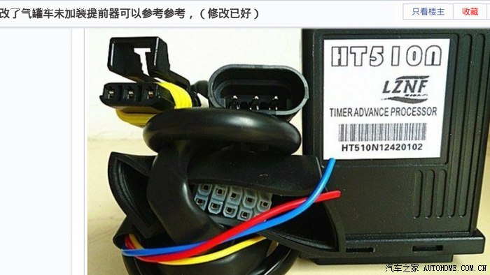

    很多改气朋友都在问提前器,我今天来推荐一个提前器T510.  适应的车型更加广泛,更加普遍。与原车的曲轴信号的兼容性更加稳定,性能超前。T510适合曲轴位置传感器为电磁感应的车型。

点火提前器控制器是由点火提前控制盒和线束部分组成的.每个车型的线束不同,而瑞风的线束是要金杯接口

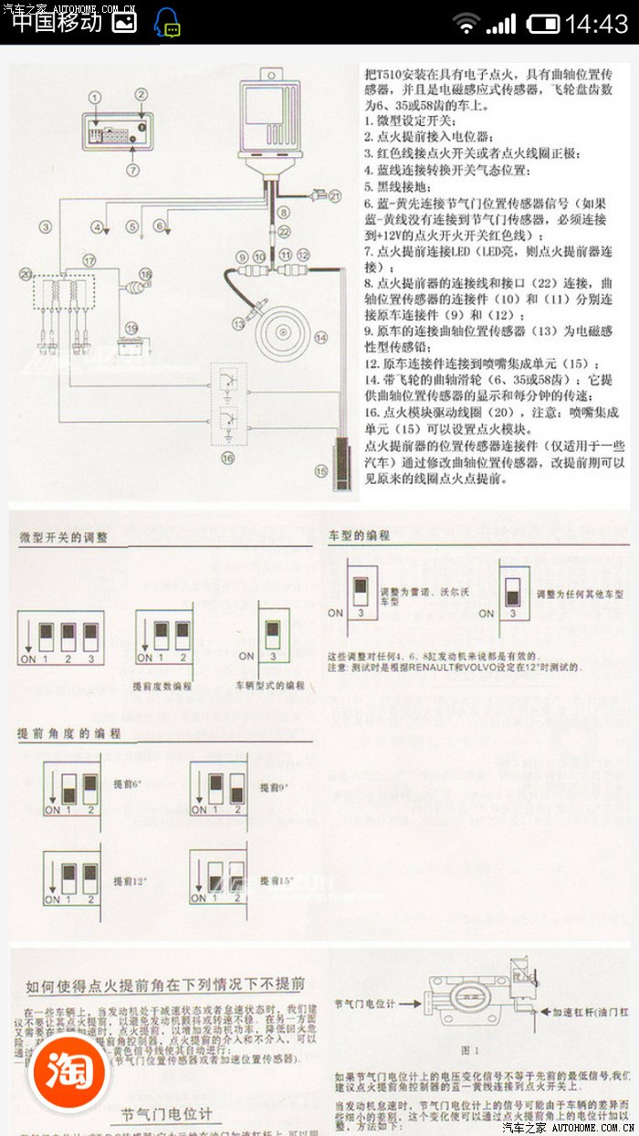

一.安装说明
 接线
1、. 带有一对接插头的线束,连接上曲轴位置传感器。
2、 不带接插件的线束中:
(1)红色线:12V电源;对应接电瓶正极,点火开关或者点火线圈正极。
(2)黑色线:电源地线,对应接搭铁。
(3)蓝色线:对应接燃气电磁阀火线,测试方法:电压12V。
(4)蓝黄色线:对应接节气门体信号线,测试方法:打着车踩油门0-5V正向变化的线。
3、不带插件的线束中的绿和绿黑色不接线
二,开关设定

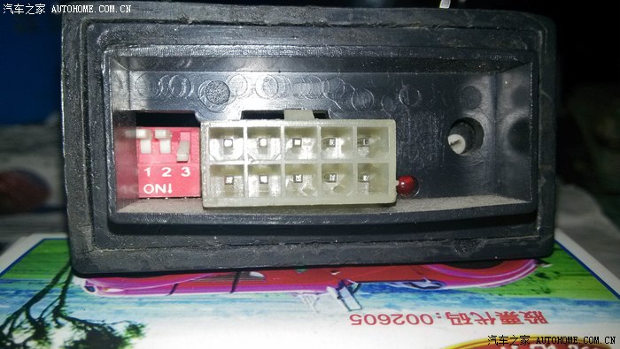

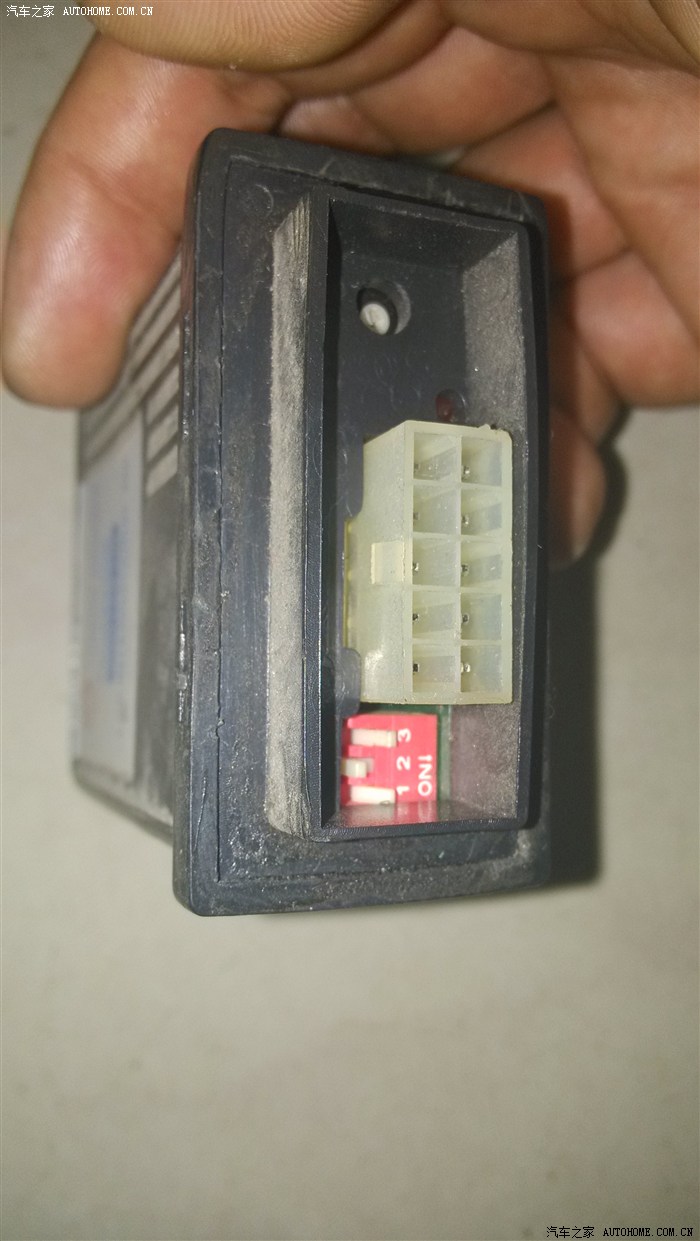

点火提前器上有一个红色的三位侧拨微动开关,每一个朝箭头方向(字符方向)拨动是相应位的开关接通(开关ON);反之为开关断开(开关OFF)。
1. 提前角设定:由开关1、2组成,详见下表,本人选择12度和其他车辆
三,技术说明:(特别注意事项)
 1.    在一些车辆上,当发动机处于减速状态或者怠速状态时,我们建议不要让其点火提前,以避免发动机颤抖或转速不稳。在另一方面又需要在车辆加速时,点火提前,以增加发动机功率,降低回火危险。对于T510点火提前角控制器,点火提前的介入和不介入,可以通过链接控制器上黄色信号线使其自动进行。
2.    为了正确连接点火提前角控制器,需要正确识别节气门位置传感器信号,是下列范围的哪一种:①怠速情况下0.5V,节气门全开时为4.5V。在这种情况下,这电压是根据节气门位置逐步增加的;②怠速情况下0.5V,节气门全开时为4.5V或12V。在这种情况下,如果节气门电位计上的电压变化信号不等于先前的最低信号,我们建议点火提前角控制器的蓝黄线(黄线)连接到点火开关上。
③当发动机怠速时,节气门电位计上的信号可能由于车辆差异而有些细小的差别,这个变化使可以通过点火提前角上的电位计加以调整,方法如下:
     ①发动机怠速时(空转,没有任何负荷)逆时针方向旋转,直到LED灯熄灭。(点火提前不介入);②LED灯亮=点火提前介入,经过这个调整后,当您加速时LED灯亮,表明点火提前。反之,当您不加速时,则LED灯灭。

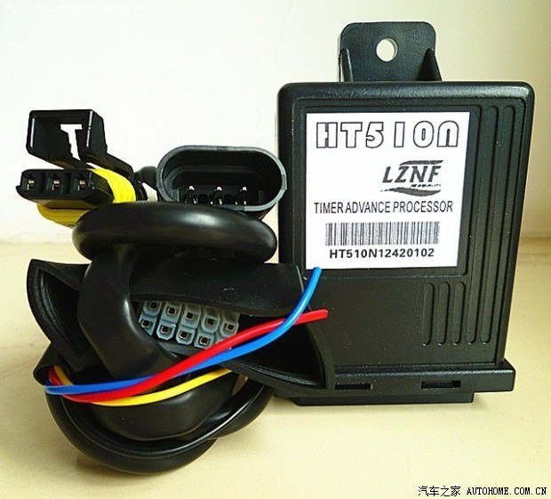

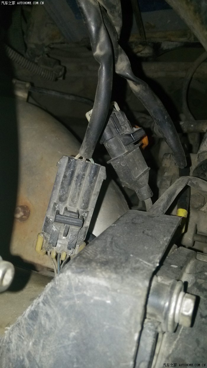

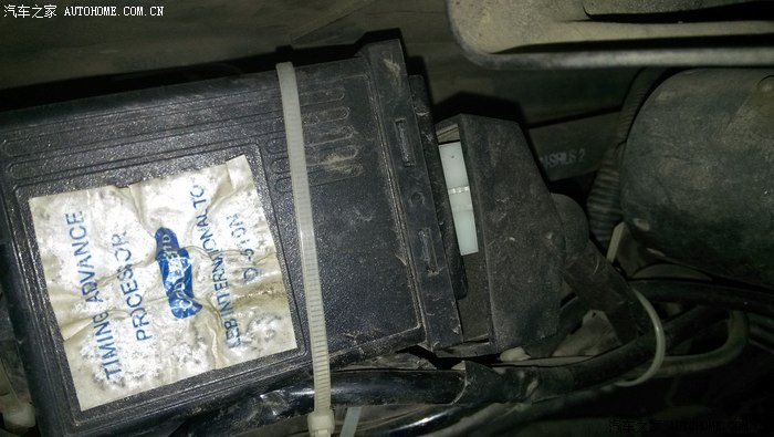

3.  红色电源线(应接受控电源,在打开钥匙后,必须保证红色电源线有电,而且不能掉电,具有3秒断电的电源不能用,如油泵电源),因必须先给点火提前器通电,点火信号才能通过,否则不能着车。                                 以上是转载x宝里的,我是安装了加强型510,当时我自己加装是忘记拍照,今天为了申精我去拍了照片在给大家介绍怎么安装,首先你们买提前角时要看你车的曲轴传感器是什么插头,一般瑞风2.0汽油车是这个插头见下图

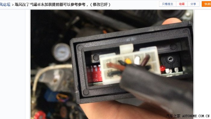

也就是商家说的金杯线束的插头,提前角买回来后把原车的曲轴传感器插头拔开在把线束的插头分别插入,线束见下图

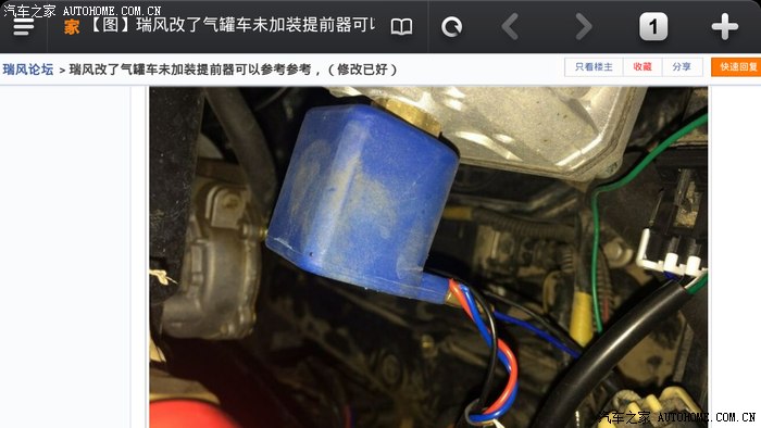

接好曲轴线束后在来接电源线,电源在减压阀的电磁阀上,电磁阀的电源只有2根线有正负之分的,若判断不了正负时用万用表吧,一般电磁阀那2根线有黑线,黑线就是负极,把买来的线束红线和蓝线并在一起接电磁阀的正极(我的电磁阀正极线是蓝线)黑线接电磁阀的负极(我的是棕色)
上图是车友的

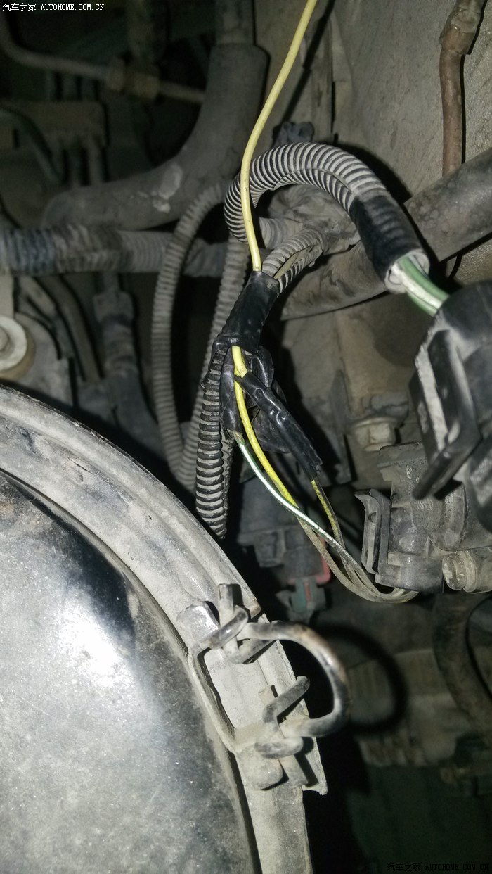

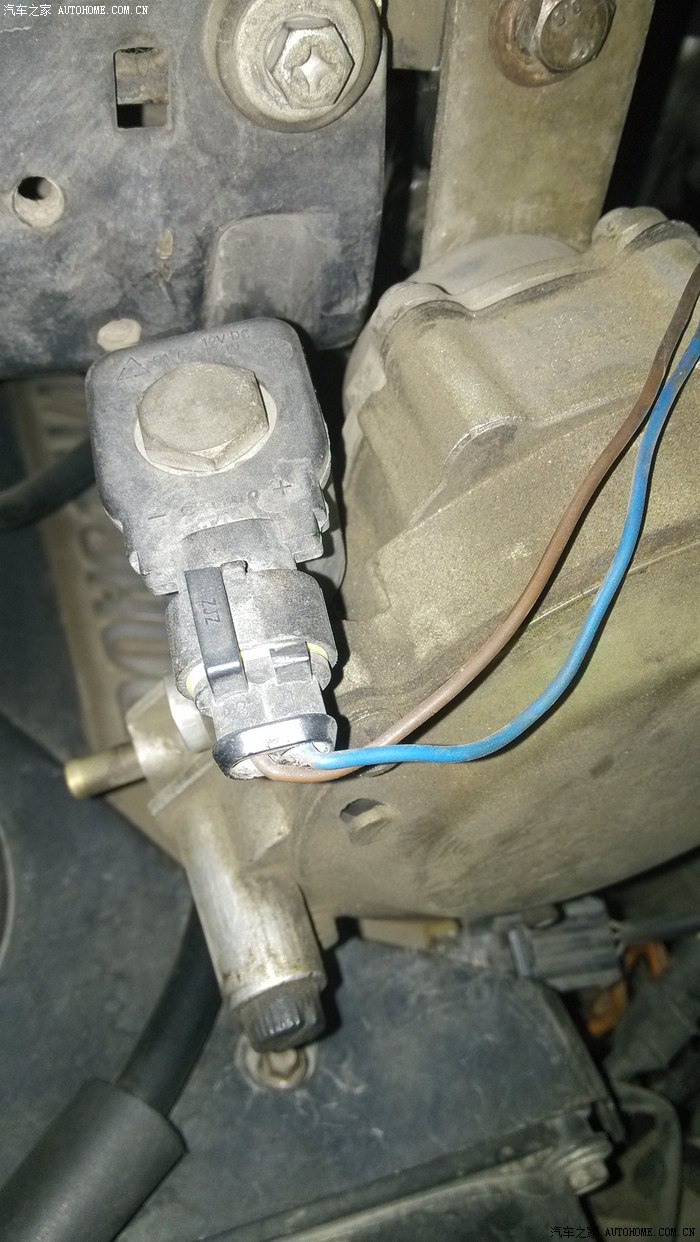

接好后用好点的胶布绝好缘。还有一根黄线你们可以不用,你们要用就把节气门传感器的黄黑线(信号输出)我找这根线用表3根都测试来的。
上图这插头是多余的,我们车用不上为空,

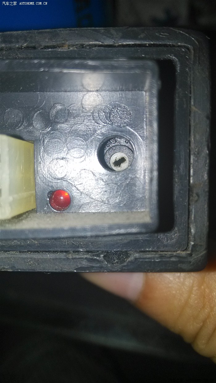

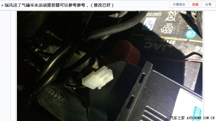

接好线束后先调试时间开关和车型开关也就是那1.2.3档,上面介绍的有,我设置是12度和任何车辆,把微调调到最小(反时针调),好了仔细检查线路接好接对没有在启动车打开烧气档就能见提前器的红灯是否亮,亮就工作中,没亮把微调慢慢的向顺时针调直到亮。。。。完毕你们试车吧包你爱车起步不肉了和烧油一样刚刚的,呵呵呵下图是我的提前器快1年了,不好意思才给你们分享,罪过罪过
