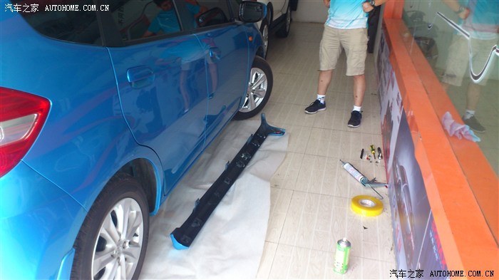

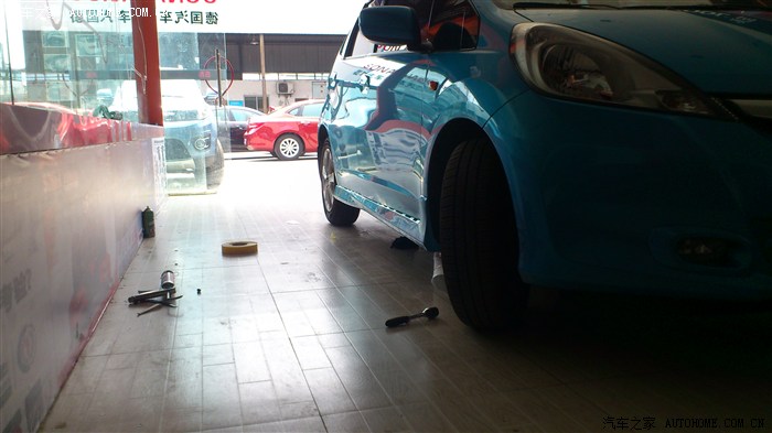

自己装的话,不打孔的方法需要的工具有:玻璃胶一支(玻璃胶枪)
                                                                 十字螺丝刀一把
                                                                 透明胶布一卷
如果要开孔需要另外添加:11号的钻头和手电钻一只
                                           黑色塑料车用卡扣若干,(修车厂和TB应该都有,搜索“汽车卡扣”)
其实就这么几样东西,可以再准备点卫生纸,搽多余的玻璃胶用

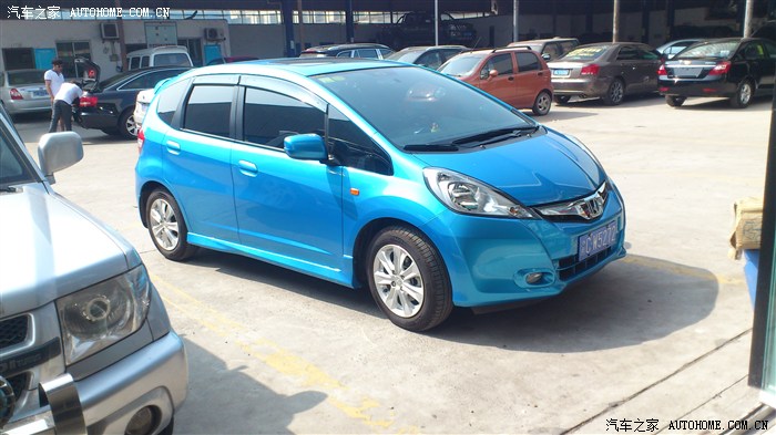

不知道是不是人品好,没有出现长度的问题,长度刚刚好,不是传说中的短1CM
这是跑到朋友的美容店借地盘,朋友PS:就你这爱好和坚持,我们得下岗了~

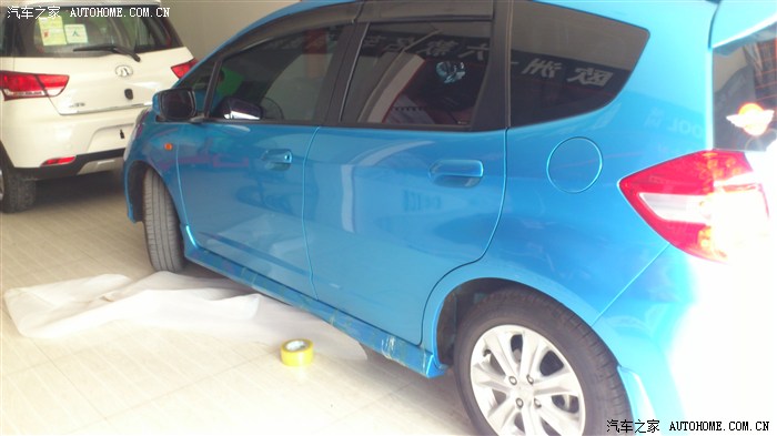

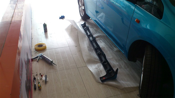

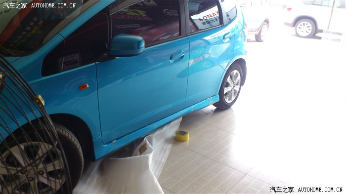

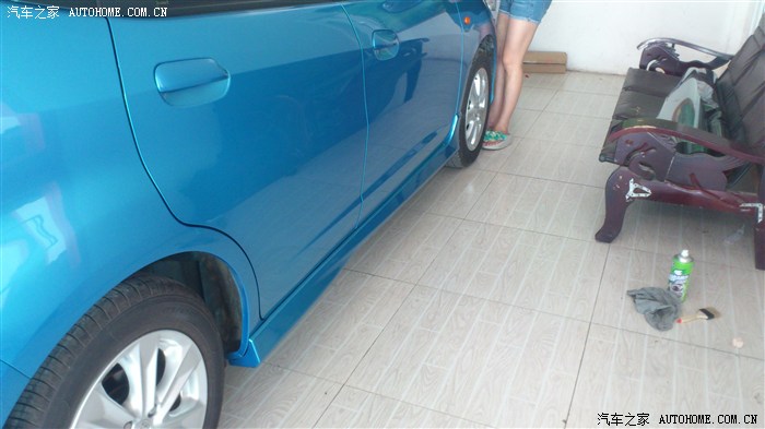

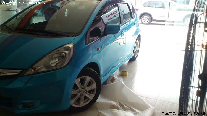

侧裙在两边地上放好,注意垫点胶纸或图上的泡沫纸,免得擦花漆。侧群内的8个突起,原本是卡扣,把卡扣丢掉,不用,然后每个凸起处都打上玻璃胶,重点是尽量多打点,打厚点,两个接触面都要充分接触~~我没用钣金胶的原因是以后拆掉不要的话,黑色玻璃胶能清理干净,粘性很好。两手考虑。

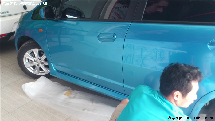

对了,必须两个人,至少两个人,记住了哦,别想一个人可以搞定,绝对不行的~~下面是我朋友,找来帮忙~比好位置

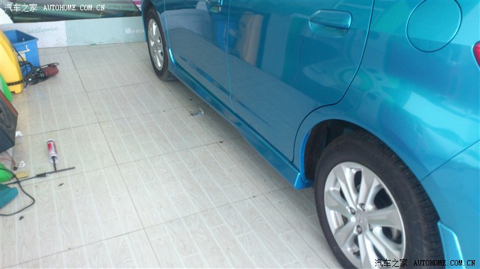

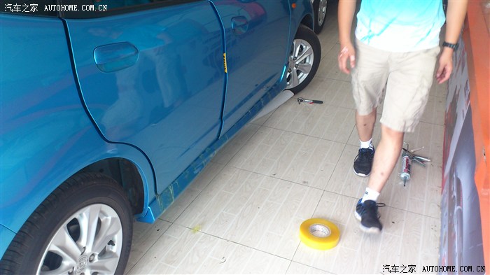

过程就没有拍了,只有两个人,施工时间又很短,所以没来的及拍照~~d打好玻璃胶后,辅助的人在后侧,施工的人在前面,前面的侧面两处螺丝孔先带上螺丝,别拎紧了,侧裙前面内侧的3M双面胶这时撕下后面的人和前面的人一起对好位置贴上侧裙,后面的人一只手稳住中间部分,一只手稳住后面,前面的人这个时候把前面位置调整好后拎紧两颗螺丝~

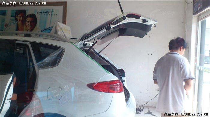

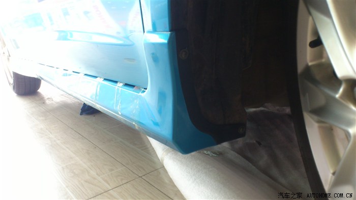

帮手继续稳住,施工者需要打开车门,用胶布,选择长度适中,一条一条,如图上固定,固定的距离和多少可以由你自己定,我为了保险,胶布用的比较多喝喝。一定要适当拉紧哦,不然缝隙会大固定好后就可以把车开到安全的地方停放,建议最好2天内不要开车,更不要碰侧裙。让玻璃胶完全凝固。至此简单的方法就完工了,经我测试让胶干透的情况下,完全不用担心侧裙会掉落。很紧,那为什么要打孔呢?是因为打孔后更加紧固,我很后悔打孔,实际我只打了两个孔就停了~~
隔壁的兄弟在给大7贴膜~~

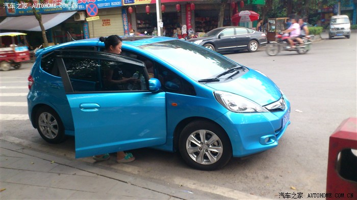

我安装的要比原厂车要高点,也就是离们缝隙小点,这样里面部分不会显出来,看着协调些,不过这个位置不好控制,如果没信心的兄弟可以装低点,免得开门刮到侧裙~

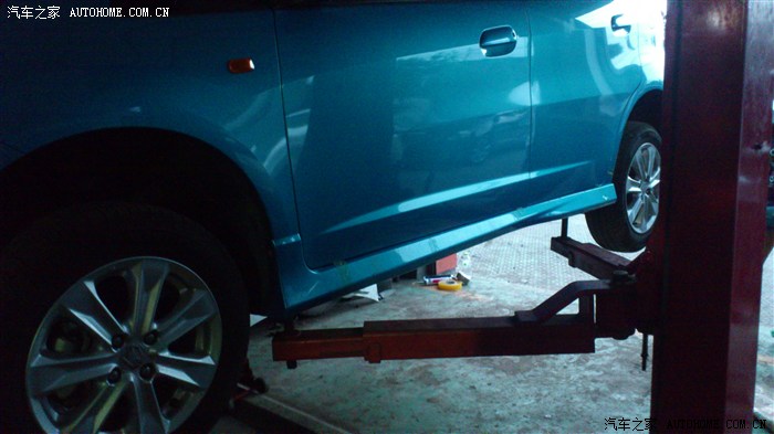

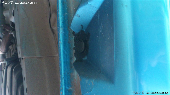

下面就是打孔了,首先是起车,真不建议打孔,我很放心玻璃胶的强度  玻璃胶VS侧裙

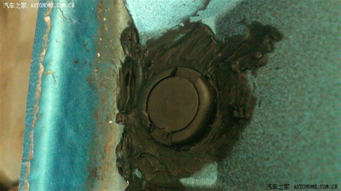

看我下面固定的方法,孔内侧用补漆笔修补后用玻璃胶走一圈,然后插入塑胶扣子,边上涂上玻璃胶密封,这种玻璃胶以后可以弄干净的,所以不用担心美观。卡扣也是塑料的免去了以后生锈的烦恼,更换也方便,用玻璃胶密封更不会漏水。如果你不知道这是哪种种塑胶扣子,可以在后轮的内衬部分到处看看,能看到这种一模一样的卡扣,照着买吧~~
就是这种卡扣,配合11的钻头,绝配,刚好卡住,比什么都紧~~~哇卡卡卡

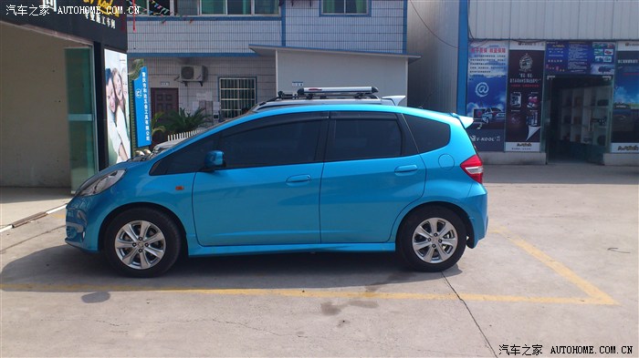

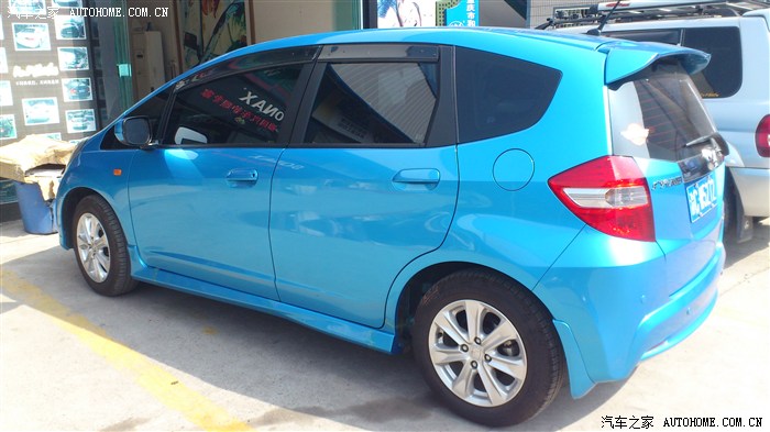

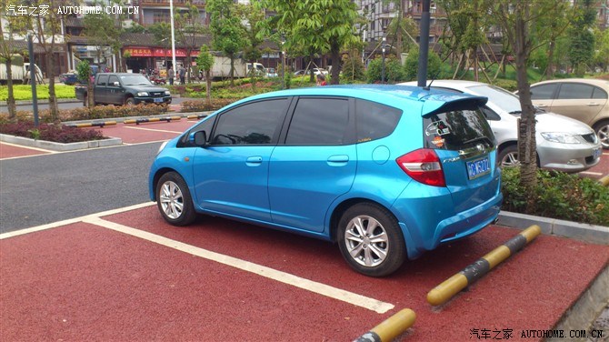

请忽略那堆垃圾~~~开到外面,明显感觉地盘变低了,车更趴了,更有攻击性了,当然更上档次了,不像以前那样两侧是往内收紧的,看着小气,我才明白侧裙就外观来说,效果不亚于尾翼~~~
有侧裙和尾翼才协调哈哈
大太阳,,快点干透吧,对了后面挡泥板我没拆,不影响,只是拆了看着车更运动点,不过跑泥泞路货下雨屁股就遭殃咯

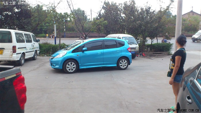

下面这张是没有装侧裙的照片,走个对比~~

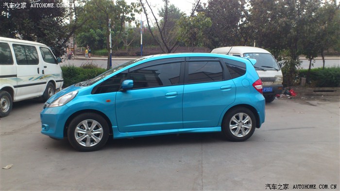

后侧效果,往外趴这,准备进攻
下面这张也是没侧裙的照片,对比下
侧面帅太多,我该怎么说呢,自己看图吧哈哈
前面这张张是没装侧裙的照片。仔细对比吧,实车效果比照片好,各位都明白这个道理吧

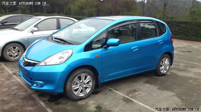

下面这张是才买新车时候的照片,和上面带尾翼侧裙的比较是不是区别很大啊,从可爱的圆鼠标变成锋利的子弹头了~~

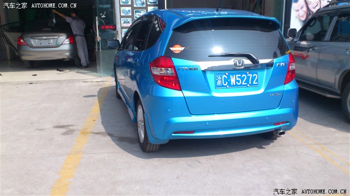

最后以这个BYD结尾是因为我的车牌是渝CW5272   而且这车就停在我店外不远的地方,缘分啊。我拍照留念了
