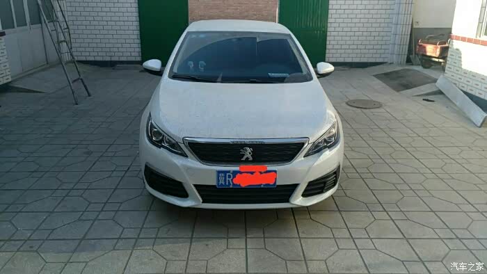

新308手动时尚~准完美加装雾灯~速度围观
本人屌丝一枚,没钱只能上低配,又是电子爱好者,怎么能不折腾,可是本人又懒得发帖,但想到好多朋友加雾灯都只是装饰,所以想了想还是分享一下,利用原车后雾灯开关,控制前雾灯,就是说前后雾灯一起开一起关。
只要胆大心细,基本都能成功,实在没动手能力,或没有电子知识的,建议慎重。

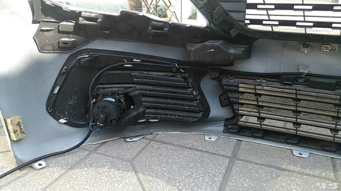

本人爱车,还没加雾灯,一会就拆前杠了

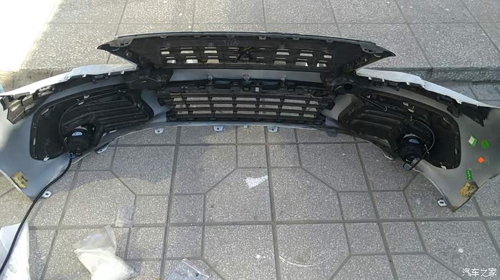

拆下来的前杠,由于全程都是我一人操作,所以都没顾上照照片,我尽量描述仔细,大家不清楚的可以问我
顶部有2个螺丝,6个卡扣,侧面个2个螺丝,底下8颗螺丝,螺丝都拆除后把两个侧面的挡泥皮掀着,里面有一个塑料件,连接着保险杠和翼子板,用手拉或推一下就解除锁定了,同样安装的时候向反方向推一下。

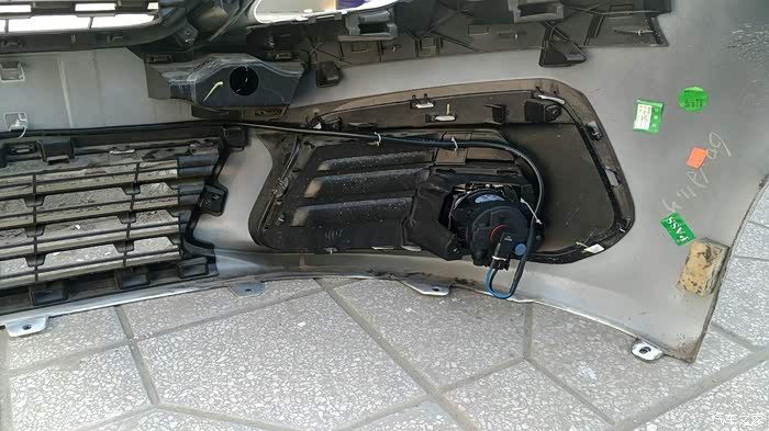

开始安装雾灯

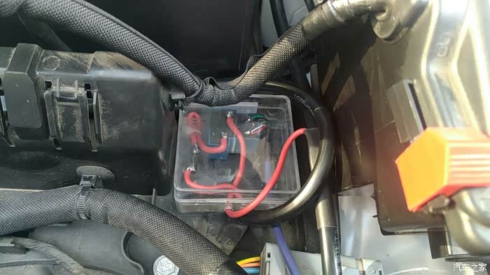

扎线接线,线不要太细,用粗的。
加装保险继电器,保险一定要加,一定要加,我加的10A的

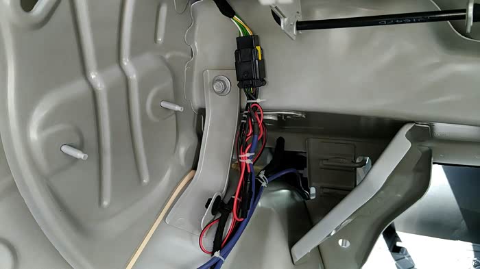

打开后备箱,拆开衬板,很简单,不用我教,如果这里都打不开,不建议自己改装,大家就不用拆后备箱盖上的衬板了,我已经找到线了,在这里接就可以,和后备箱盖上的线是通的。
万用表测量,连接好线束,这里还有之前加倒车影像的线,这个插头很惹人爱啊,倒车灯、雾灯、后备箱开关,都在这里,也就是说,如果你想在中控加装后备箱开关也是可以的,哈哈哈,不过我今天忙了半天,累的慌了,改天在弄,某宝408的原车后备箱开关要80大洋,黑啊,自己买开关几块撑死了,不过就是要打孔,暂时舍不得,以后再说吧,我没破原车线,我是把接出来的线插到里面了,测试挺稳定的。

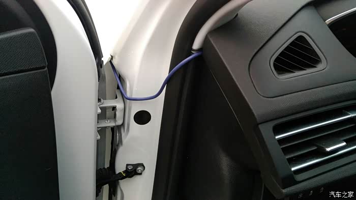

试了半天最后后雾灯线从这里穿到驾驶室的,露一根线,有点不美观,不过关门就看不到了。

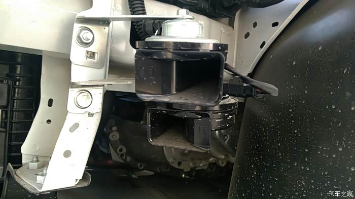

双音喇叭

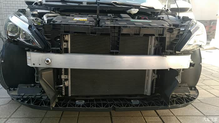

结实的防撞梁

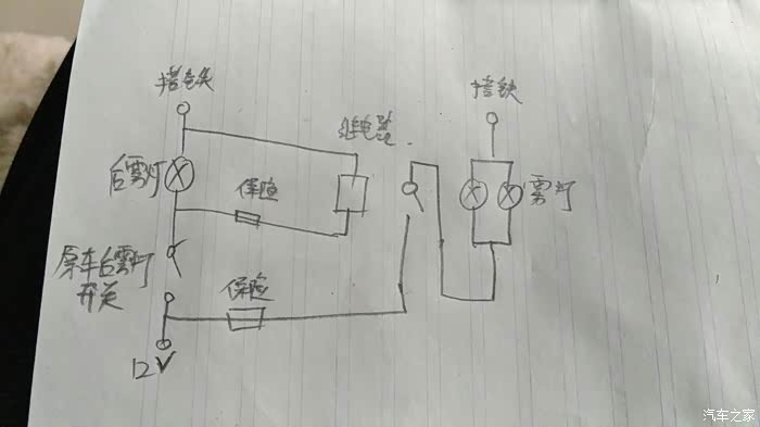

简单画了一个原理图,懂点的应该都能看懂吧,大家注意千万不要把后雾灯和前雾灯直接接到一起,一定要用继电器。
