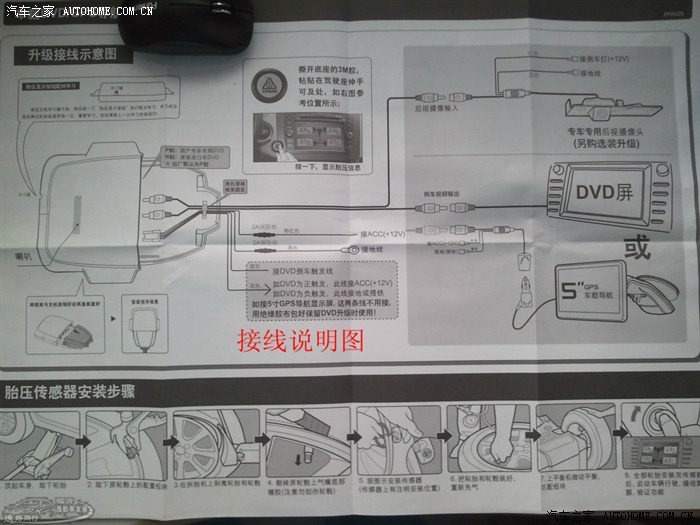

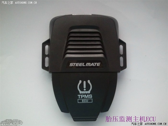

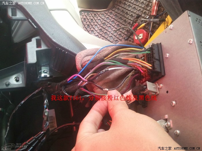

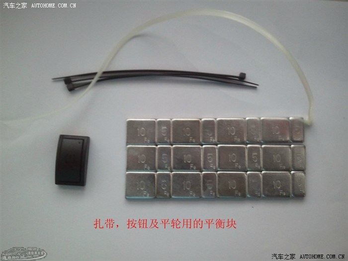

下面上逸动尊贵原厂导航加装胎压监测的作业,直接上图!

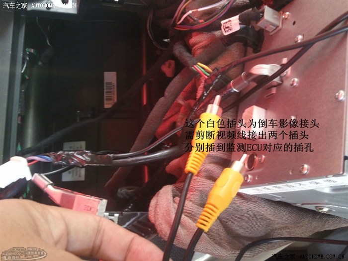

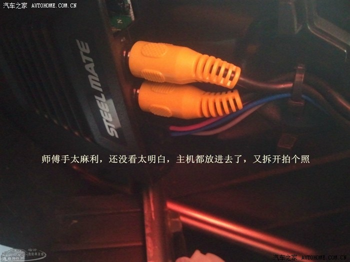

上面这个线是对没有倒车影像但有便携式导航和倒车雷达准备的线,有倒车影像的忽略。

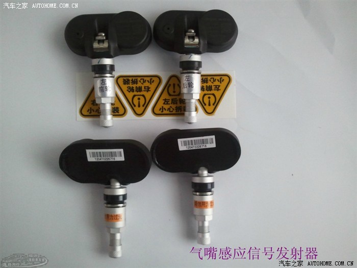

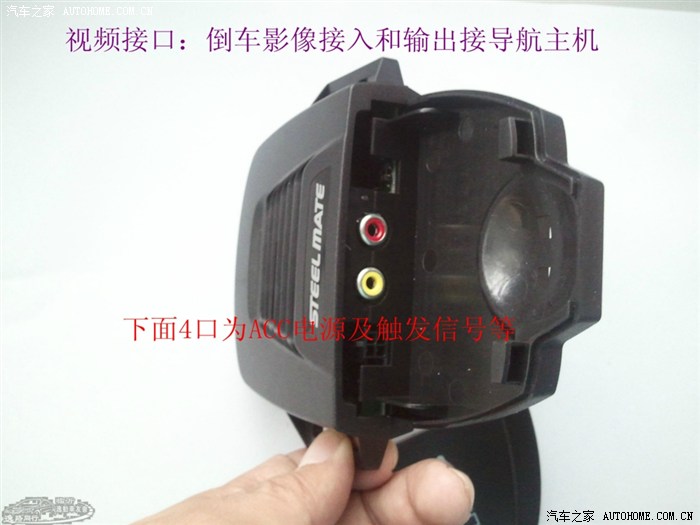

按钮为无线的内置电池,无需接线,背面是3M胶,找个合适地方贴牢即可,我贴在大灯调节的地方,忘记拍照。

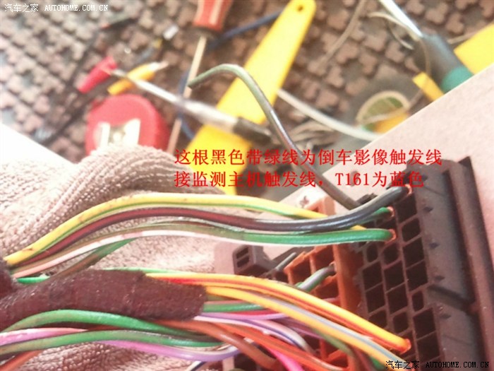

这张说明图是针对有倒车影像的接法。

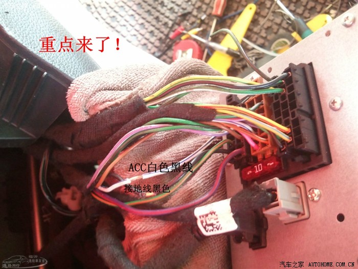

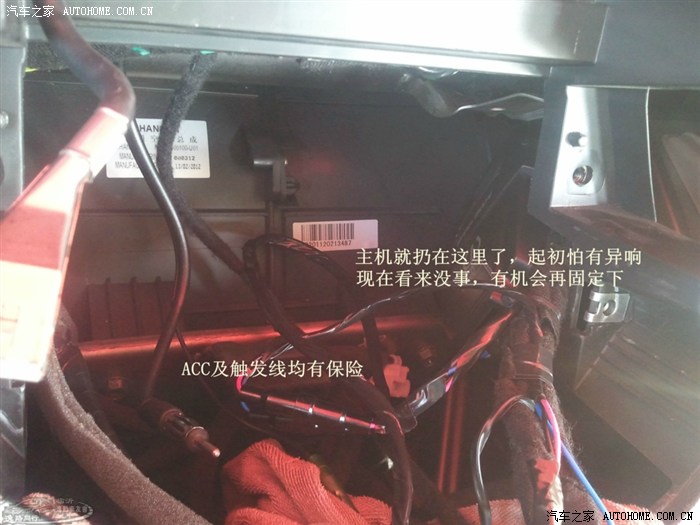

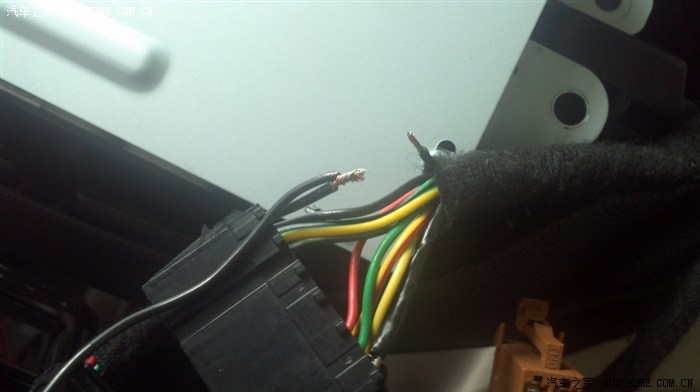

这个地方我看的不是很清楚,白插头那边多剥一点就能看到和视频线一模一样的样子了,接不麻烦,铜线,外面是包裹的屏蔽层那样,都要接。

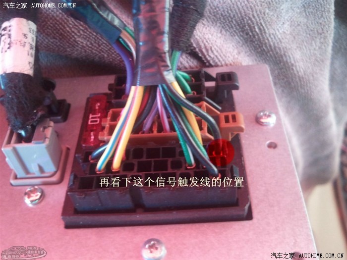

刚发帖的时候也翻阅了车友dxaqi 的帖子,确定是这条线为触发线。下图为dxaqi 接线图。

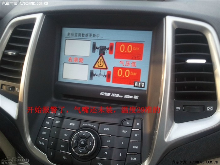

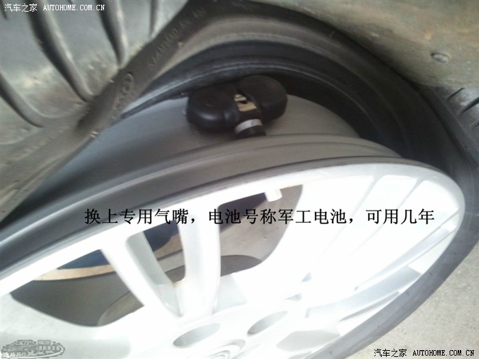

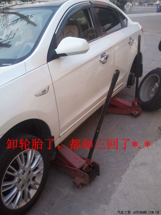

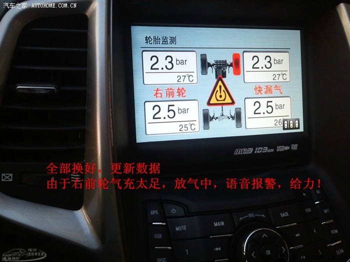

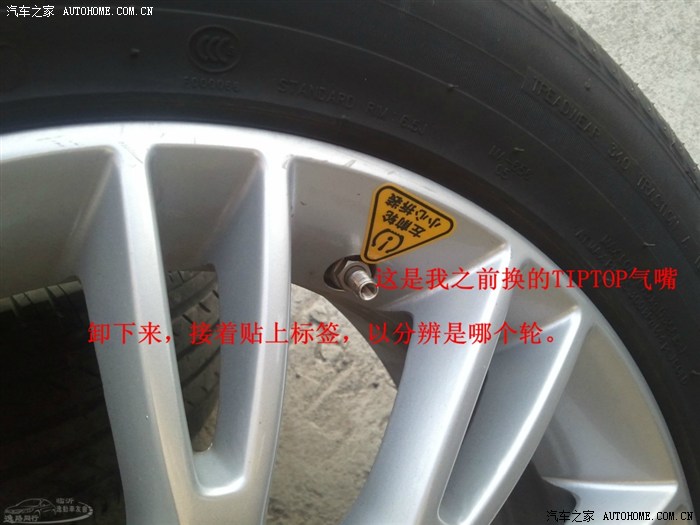

        以上图片及接线方式仅供参考,安装最好还是请专业师傅检测安装或去4S,以免伤及其他线路,未获取较好质保,我是在本地销售中心购买并在其售后安装,安装用时20分钟差不多- -#,加上去平轮得1个小时左右吧。花费950大洋,比自己动手贵不少,安全期间还是请师傅安装。

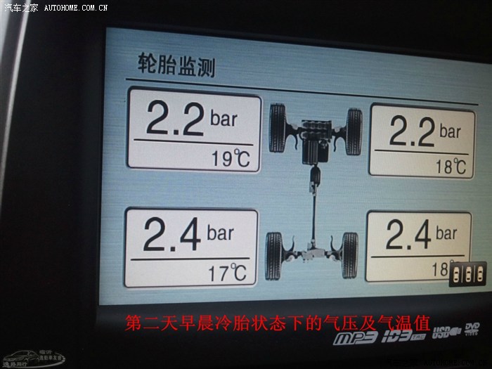

      今天二保归来,车况良好,3月4日车,7450公里保养,心情不错。哈哈~
