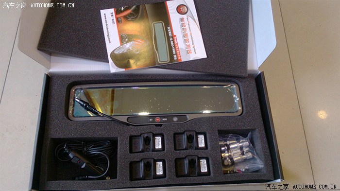

在不知情的情况下,轮胎被扎了,跑了好久才发现,轮胎差点报废,所以决定加装一个胎压监测,开始想装在导航上的,但是导航上装了好多东西,生怕有什么冲突,所以直接选了一款带后视镜显示的。胎压, 温度,电压,一体显示,带报警更改。

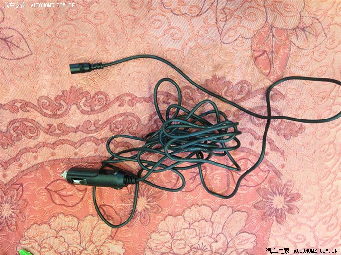

一个超大的后视镜,蓝镜,4个发射器,4个气门嘴,一个插点烟器的线束

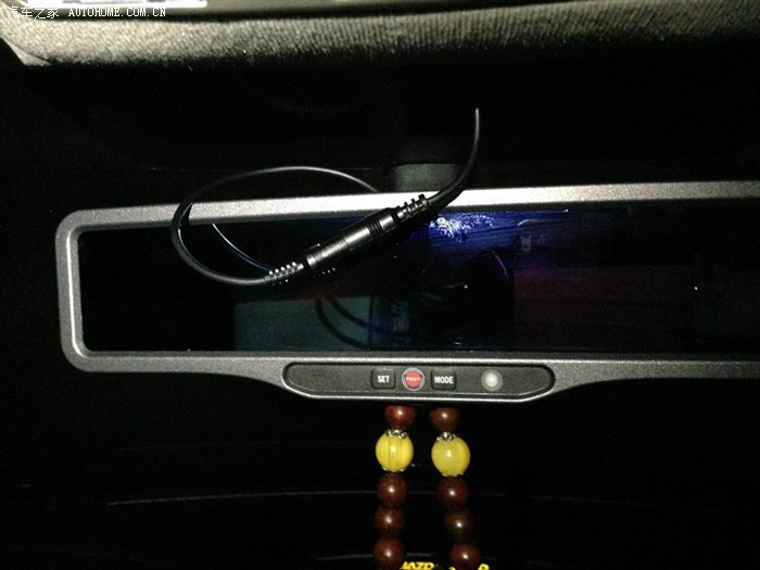

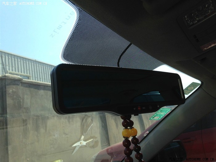

后视镜比原车大多了。开始怀疑会不会挡着视线。

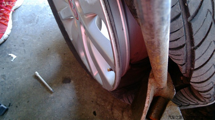

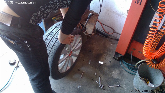

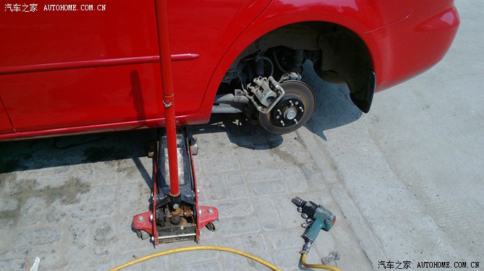

开始一个个卸轮胎
扒胎,其实只要在气门嘴的位置扒开就可以了,无需全部扒掉

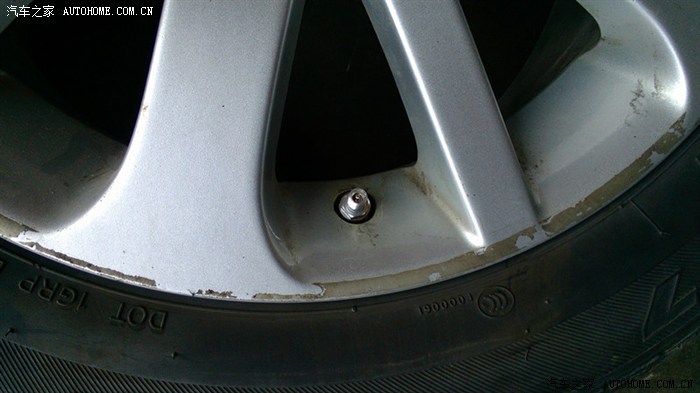

直接用刀割掉原来的气门嘴

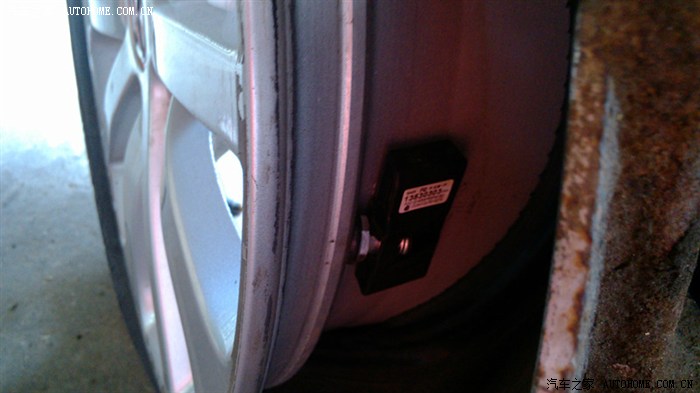

换上新的气门嘴,和发射模块
归位

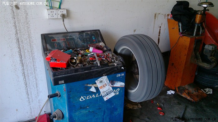

必须做动平衡
按照卖家的介绍,后视镜是直接卡在原车镜子上面的,电线直接插到点烟器上的,这样虽然操作简单,但是感觉不美观,第一就是电线拉的太长。
第二个就是后视镜卡在上面,开始的时候会晃荡,有点晕,侧面并不美观

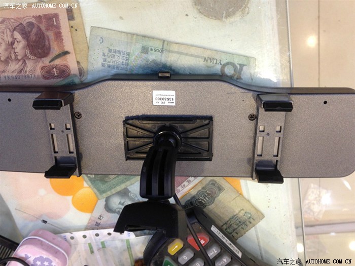

方案是:从天窗取点电 ,把原车后视镜的卡托装在,新的镜子后面

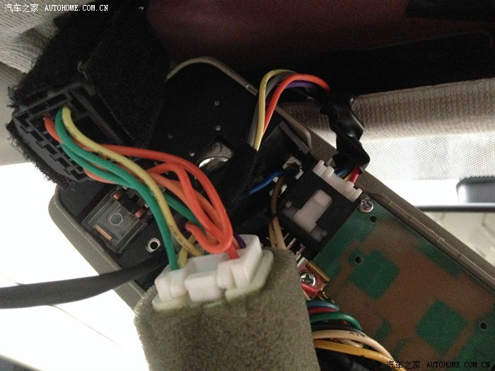

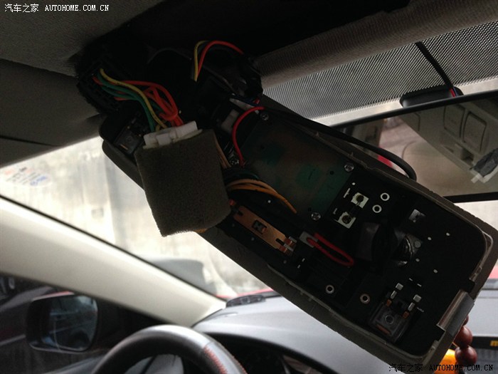

拆顶灯,从一侧插进去螺丝刀之类的东西,撬开弹簧片

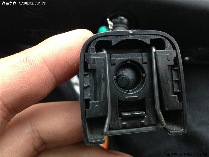

露出来的卡位
仔细看这个卡位

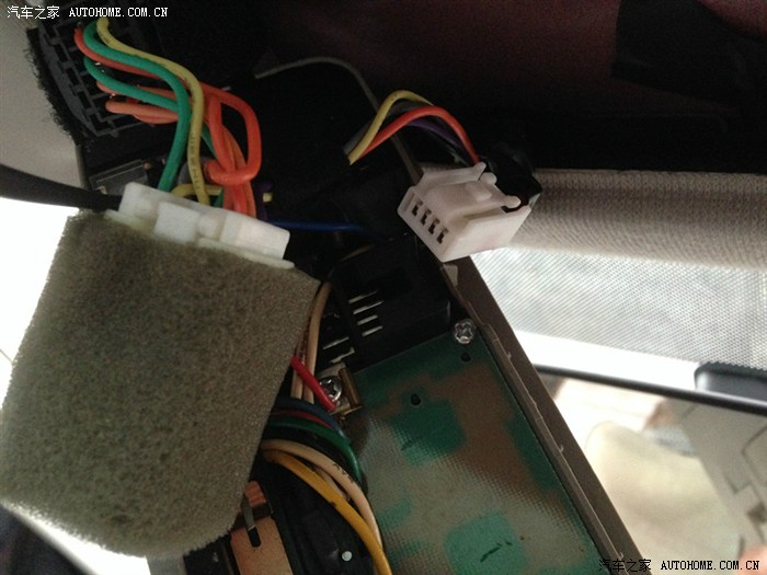

拔掉第一个插头
拔掉第二个插头,这样就可以拿掉总成了

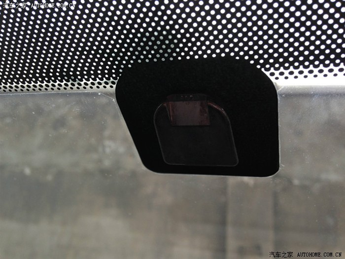

拆后视镜总成,这里论坛里不多,好多人不敢拆,其实很简单
收拖着底部,用点力向上推就出来了

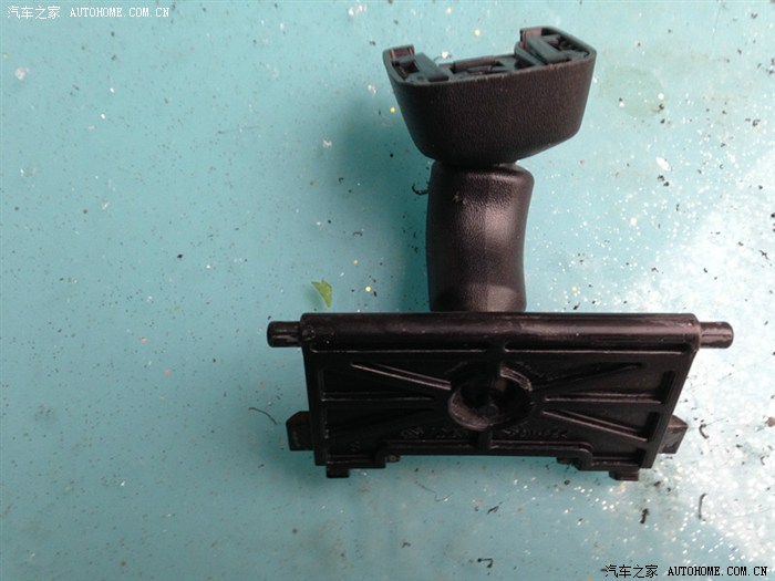

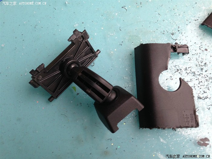

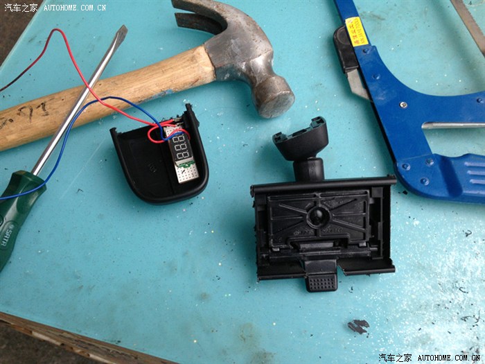

卡看后视镜底座的内部结构
现在要把这3样东西连接在一起了

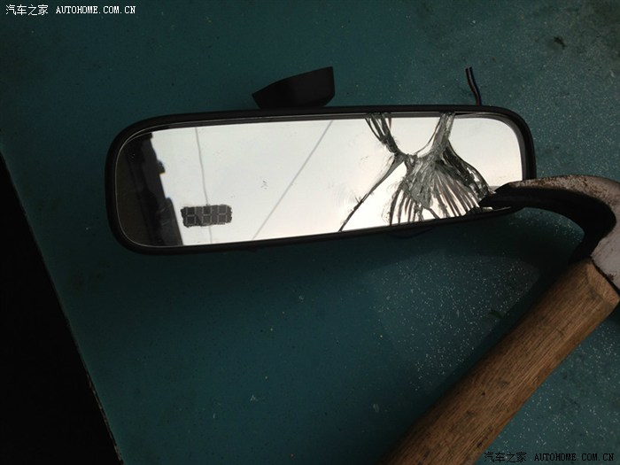

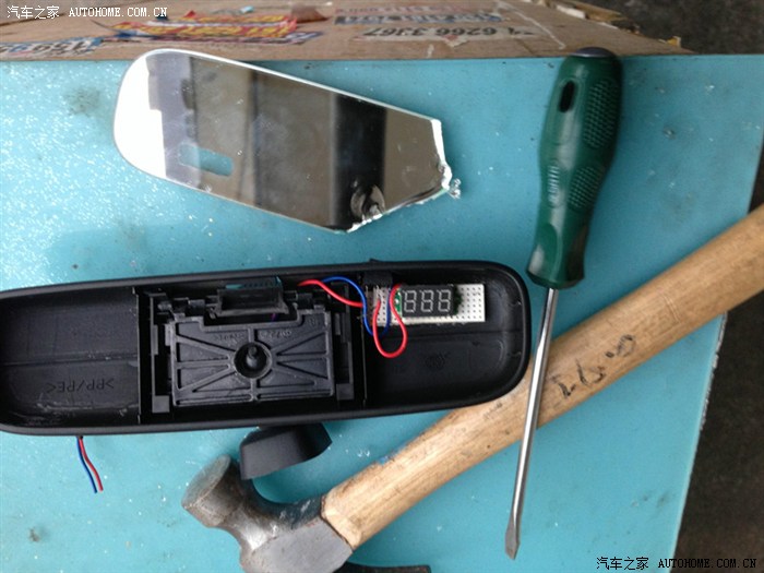

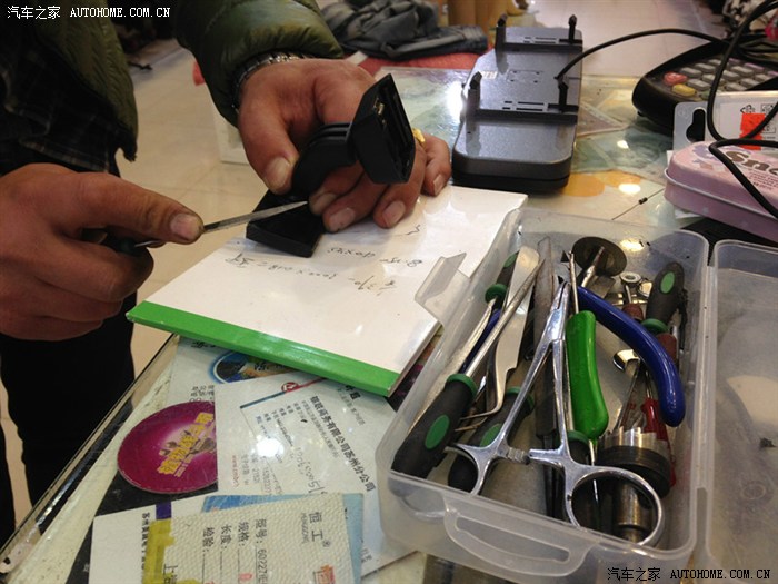

直接敲碎玻璃

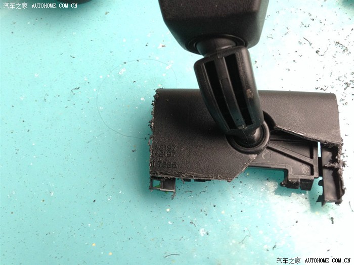

据掉2边多余的部分
这个就是我要的东西

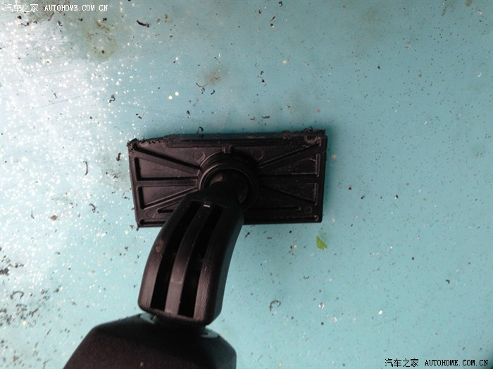

修掉多余的脚

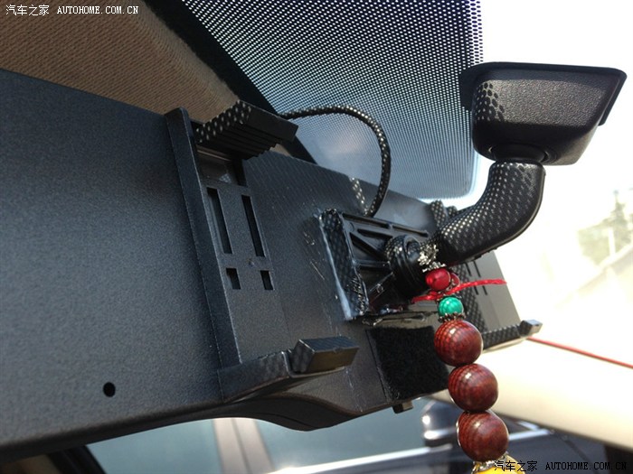

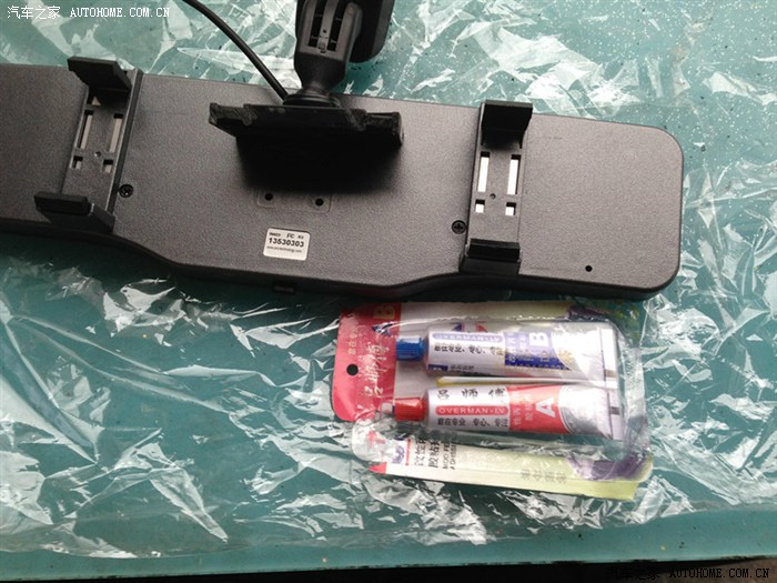

准备把它这样粘合在一起
打磨下毛边
用AB胶固定,耐高温,结实点
这样后视镜改造好了

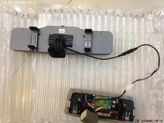

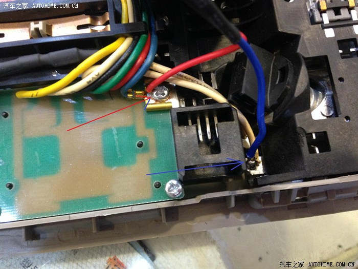

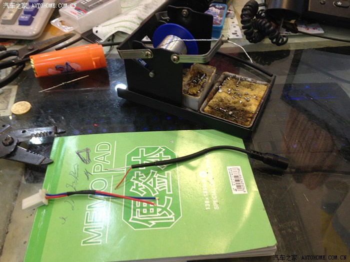

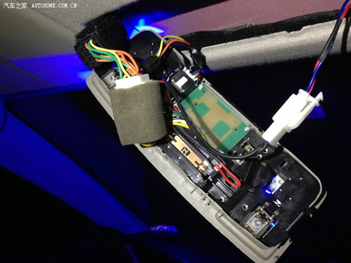

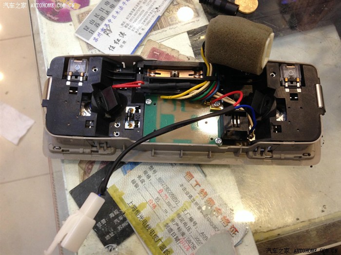

开始接线,阅读灯后面焊上2根线,做个插头
红线为火线   蓝色线为零线
剪掉电线的母头
这样做根工头和他对接

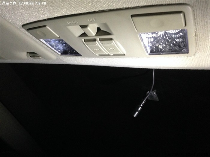

好了,就这样装车对接

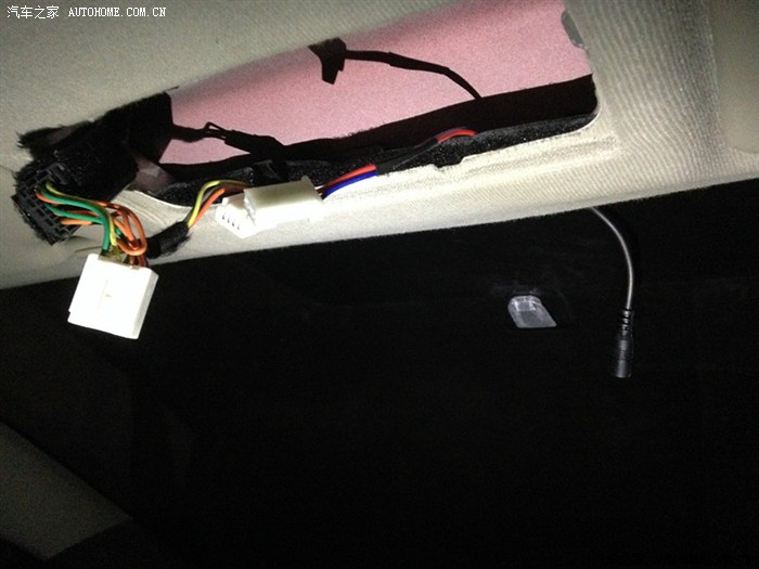

把中间一段穿进去
插到阅读灯的母头上
盖上阅读灯总成。前面连接后视镜的插头,为了以后拆装方便

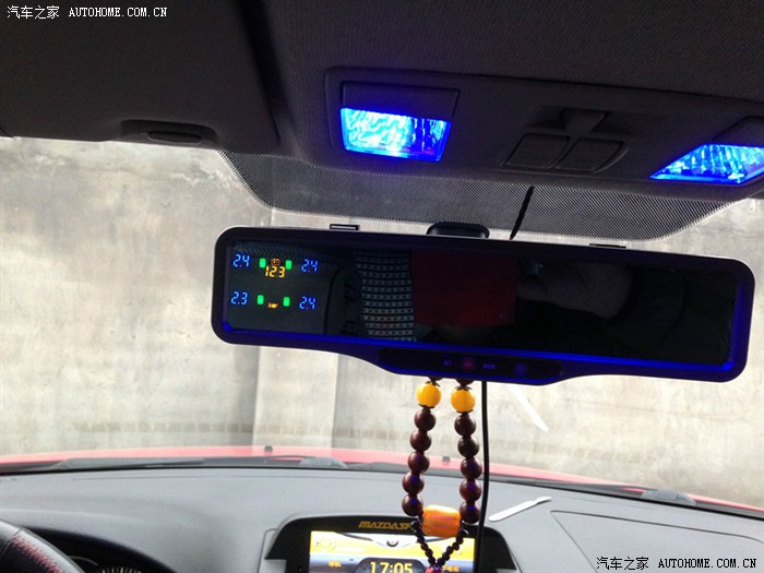

装上后视镜,插上插头

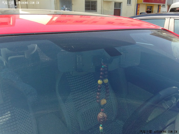

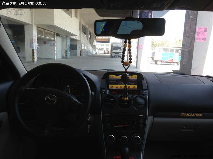

好了,完成
后面看看看,美观,稳固
外面看

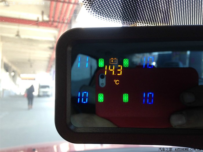

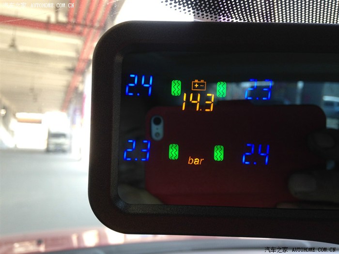

胎压  ,电压
间接性的变换
这个应该是温度,刚开始不太懂
整体效果,很满意
最后,以,正面和后面结束本次改装
