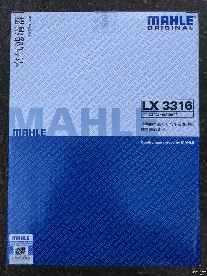

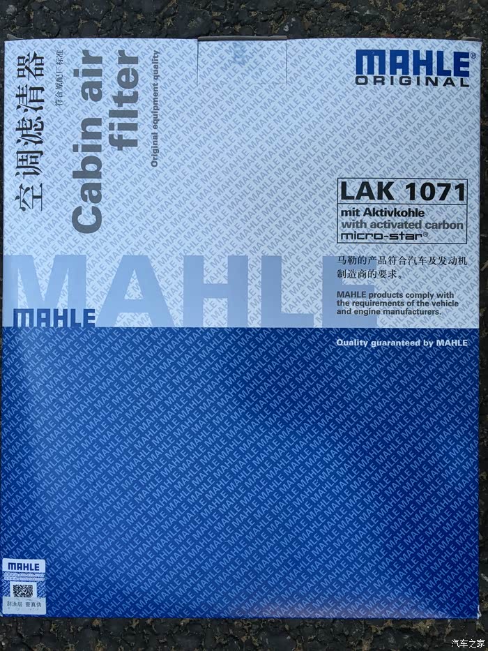

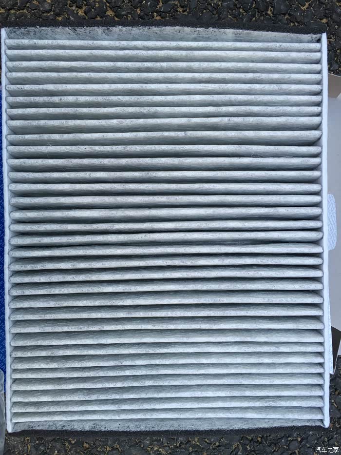

网上买的空气滤芯和空调滤芯,在这里给出型号:
空调滤芯:马勒(MAHLE)带碳空调滤清器LAK1071
空气滤芯:马勒(MAHLE)空气滤清器/空滤LX3316

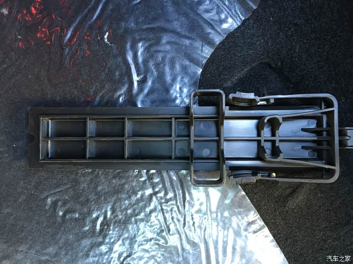

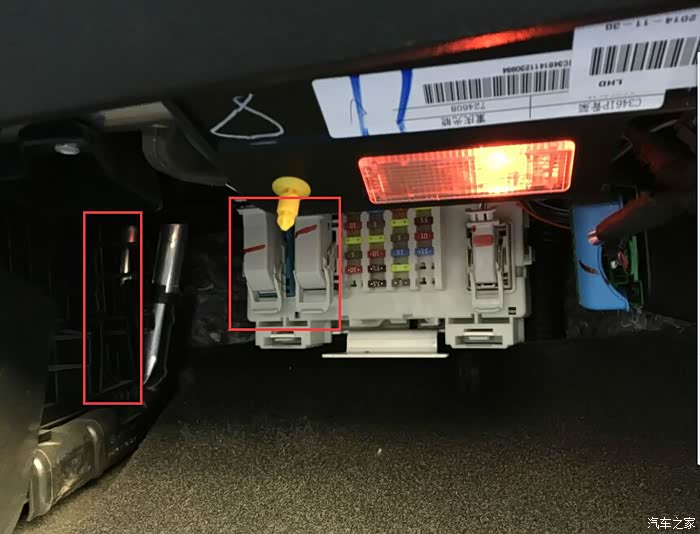

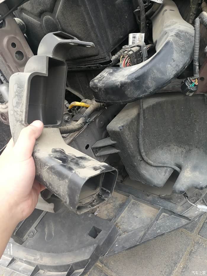

新福克斯的空调滤芯比较容易拆掉,把副驾驶的接电盒上的盖子拆掉,里面能看到两根连接中控和行车电脑的线,网上有些车友是把线拔掉,方便更换,但是行车数据会丢失,我没有拔掉线,直接更换空调滤芯。
左侧的空调滤芯扣板,按压下图中的位置,就可以轻松拿下来。

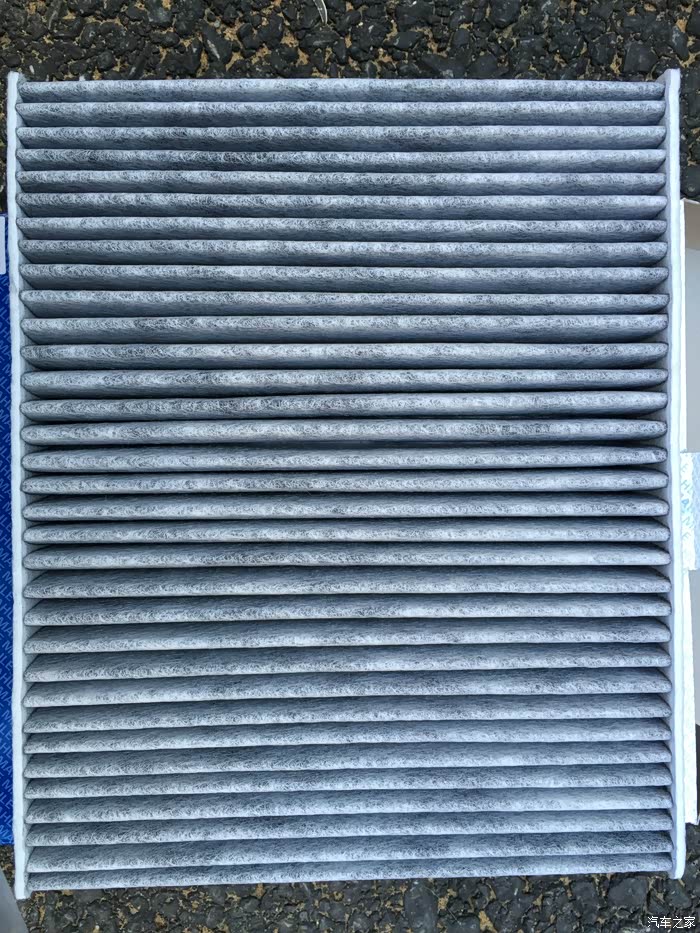

然后就是更换空调滤芯吧,把旧的拔出来,新的插进去,然后恢复盖板。
把车打着火,打开空调试试,没有问题,空调滤芯更换完成。

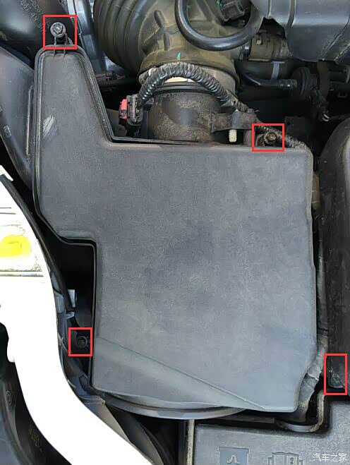

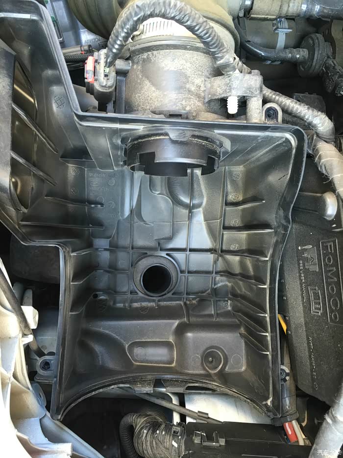

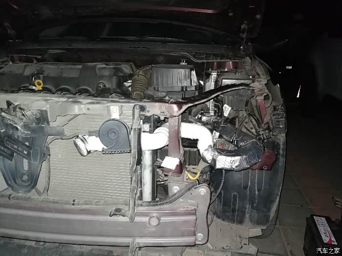

打开引擎盖,找到空气滤芯的位置,固定盖子的有四颗螺丝,用套筒拧掉(注意螺丝别掉到发动机舱了)。
我的空气滤芯,看着还可以,其实拆掉之后扔到地上,好多灰。
拆除空气滤芯的时候,先把屁股的位置往上抬一点,后面的小卡子脱离卡槽之后,面对车头,开始朝自己的反向拧,全部送掉之后,小心一点吧空气滤芯拿出来就OK了。
同样方法,把新的空气滤芯拧上去,然后把屁股上的卡子卡到卡槽里就OK了。
