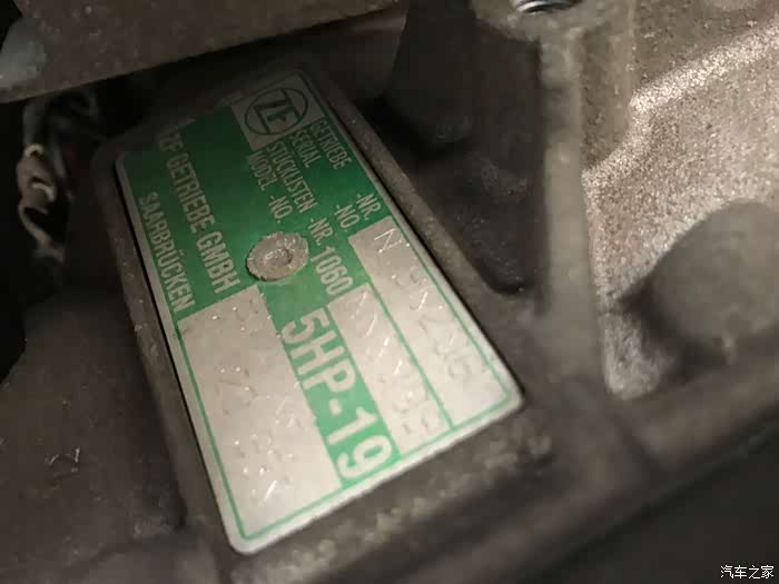

*变速箱身份证:采埃孚5HP-19

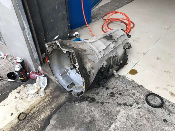

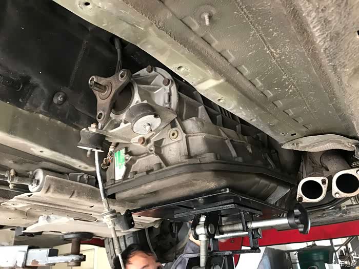

啪叽一下变速箱就拆下来了
啪叽一下变速箱就拆下来了

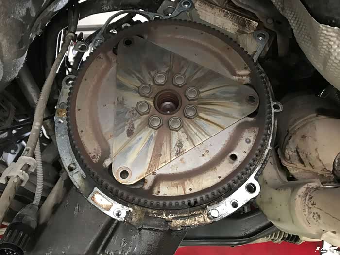

这是发动机端 在我们脸上的就是俗称的飞轮了
最外圈有一圈齿轮 是起动机使用的齿轮
左上角隐隐约约的起动机就是通过转动飞轮来启动发动机的
它的后面就是曲轴后油封 待会就把它换掉

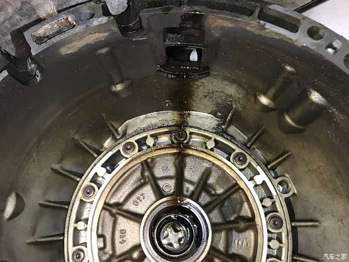

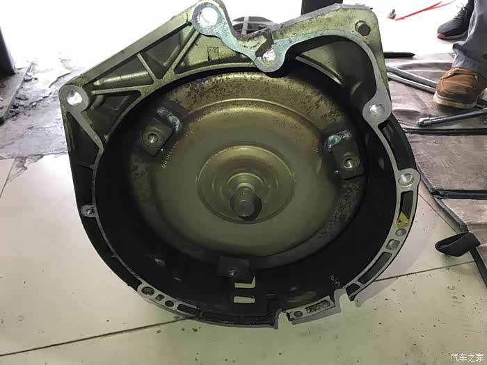

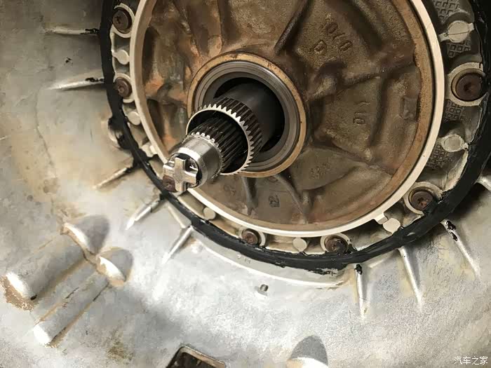

*这边是变速箱端 三颗螺丝与飞轮相连
现在在我们脸上的是液力变矩器
这个后面就能看到变速箱前油封了
现在在我们脸上的是液力变矩器
这个后面就能看到变速箱前油封了

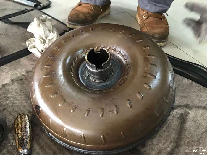

*液力变矩器
负责将发动机动力传递到变速箱
里面有很多变速箱油
我直接给拆下来放油 可以比较彻底的换新变速箱油
把它放倒过来放一边 先放它15分钟油
负责将发动机动力传递到变速箱
里面有很多变速箱油
把它放倒过来放一边 先放它15分钟油

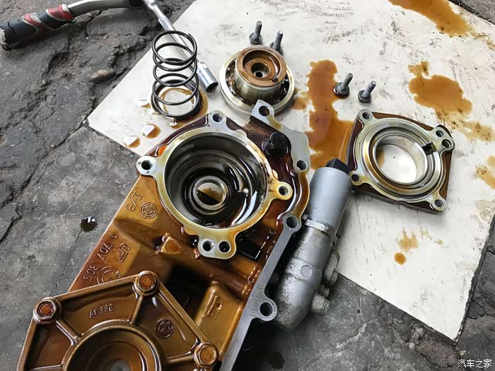

*果然是你没错 漏成这样了

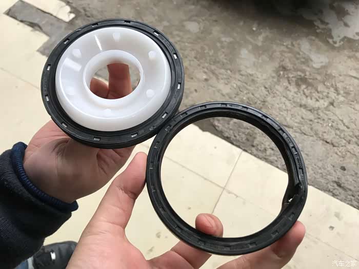

*新旧油封
ZF原厂
ZF原厂
*洗干净油泥 装好新油封
此处我以防外圈接缝漏油
抹了一圈爱尔铃的神胶
此处我以防外圈接缝漏油
抹了一圈爱尔铃的神胶

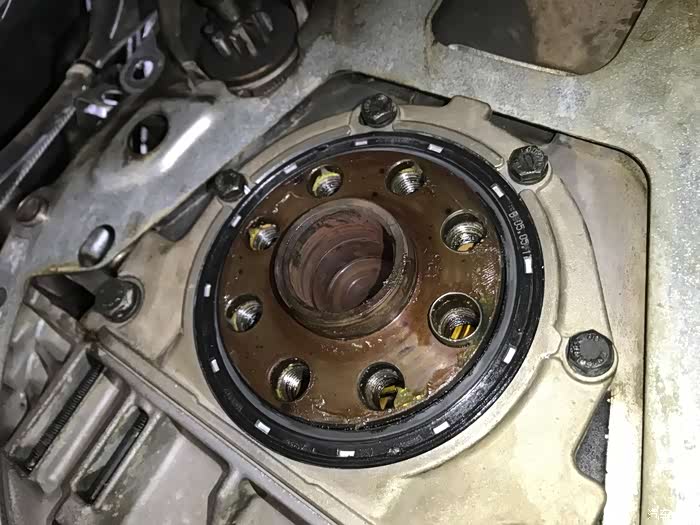

*这就是飞轮后面的曲轴后端
旁边一圈就是曲轴后油封
相信大家也发现了 它不怎么渗油
但是 拆都拆了(四字真言2)
换!!!!
旁边一圈就是曲轴后油封
相信大家也发现了 它不怎么渗油
但是 拆都拆了(四字真言2)
换!!!!
*旧油封必须要破坏才能拿出来
新油封带了一个安装的专用工具
跟上次F20 118i换曲轴前油封一样的流程
新油封带了一个安装的专用工具
*啪叽一下换好了 舒服啊

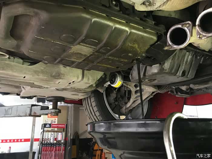

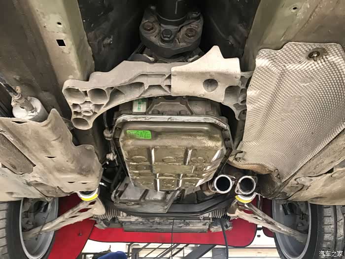

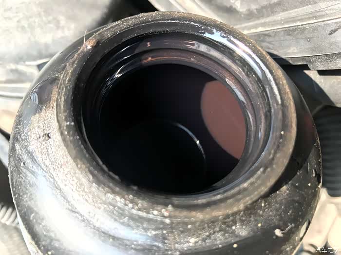

啪叽装回车上 把变速箱油底壳里面的油放出来
这放出来都不知道什么玩意了 黏黏糊糊的乌黑液体

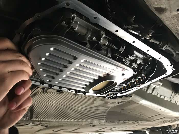

*拆掉变速箱油底壳就能看到变速箱的阀体了
他们控制着变速箱油的走向
建立油压以控制换挡
下面的铁盘就是变速箱油的滤芯
这里的小细节是需要先拆装变速箱
装回车之后再拆油底壳
这样装回油底壳后不容易漏油
他们控制着变速箱油的走向
建立油压以控制换挡
下面的铁盘就是变速箱油的滤芯
这里的小细节是需要先拆装变速箱
装回车之后再拆油底壳
这样装回油底壳后不容易漏油

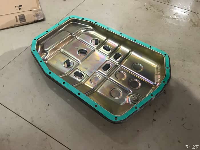

*换上新的变速箱滤芯
*洗干净油底壳与磁铁上吸附的铁屑
装好新的油底壳垫
装好新的油底壳垫
*自然是按照原厂要求
上紧合适的螺丝力矩
上紧合适的螺丝力矩

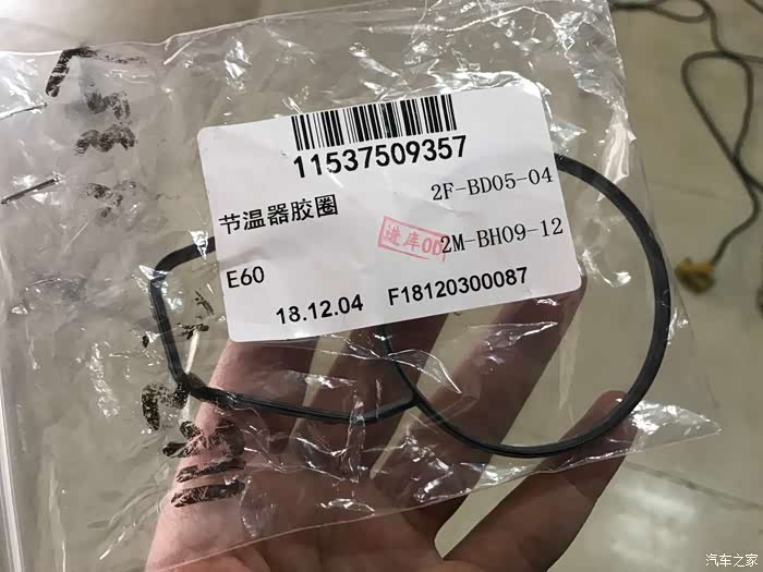

*意外发现节温器有点渗水
顺手换个胶圈完事

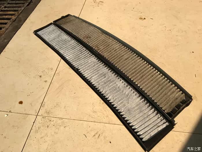

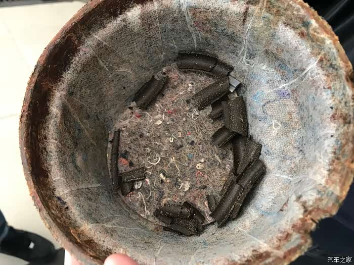

*我怀疑好几年没换过空调滤芯了
买二手车一定要检查空调滤芯
很多地方对它不以为然 保养也不会更换
买二手车一定要检查空调滤芯
很多地方对它不以为然 保养也不会更换

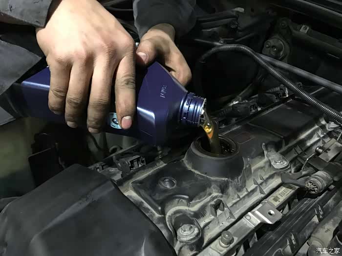

*加入6.5升宝马原厂0w-40机油

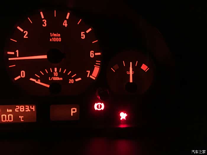

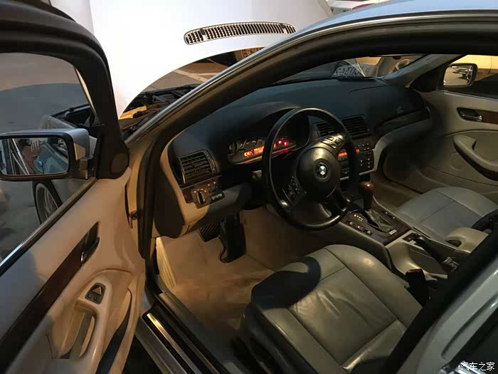

*点火成功!!!!!!
气囊灯不管他 拆方向盘引起的
气囊灯不管他 拆方向盘引起的

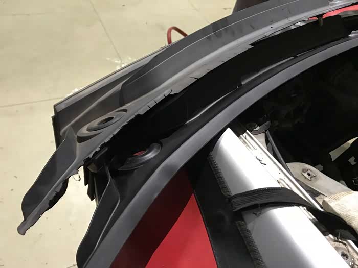

*换掉雨刮集水板
十分影响外观整体感受的零件
通过它也可以推断出前车主的停车环境
十分影响外观整体感受的零件
通过它也可以推断出前车主的停车环境

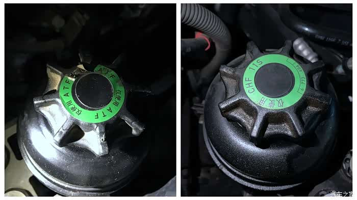

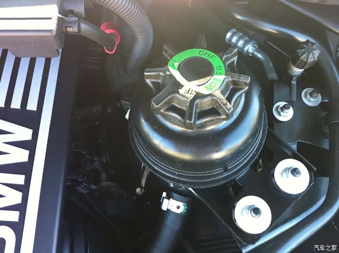

*甚至会有这样的事情发生
盖子刻的ATF ONLY
而贴纸上印的CHF11S ONLY
我决定使用CHF11S作为E46新的助力油,它不会像ATF一样导致密封圈橡胶膨胀,并且作为用途为液压的油液,它应当比ATF拥有更好的化学稳定性。(我见过太多6W公里的ATF酱油了)
不建议效仿,如果一定要效仿,请使用足够的新CHF11S清洗替代原ATF,避免混合。
助力泵的突然去世跟油没关系,你们不要再问了。
盖子刻的ATF ONLY
而贴纸上印的CHF11S ONLY

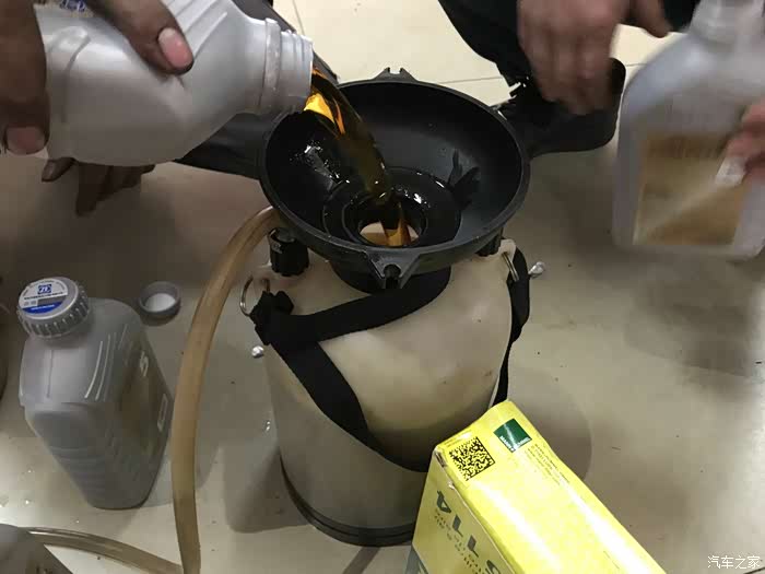

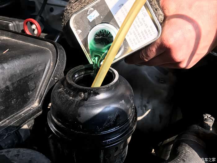

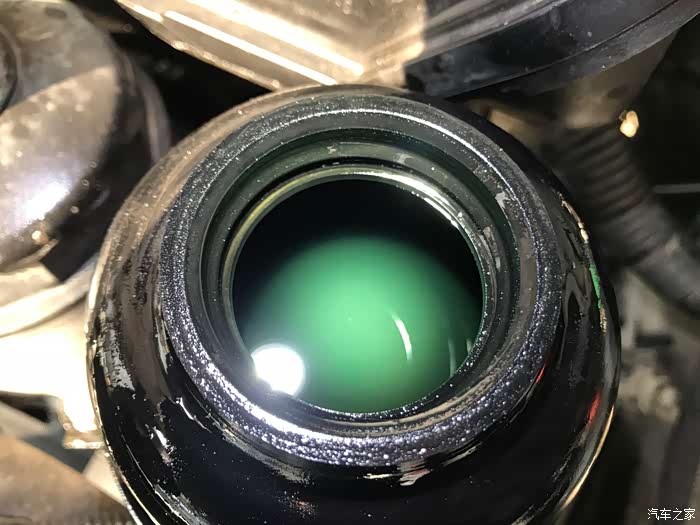

*抽出壶中旧油
加入绿油油的CHF11S
左右打方向几次后抽出
再次加入新油
*直到助力油壶里面的油跟新油一样
原车是CHF油的更换一次只需要1瓶不到
而我用了2瓶 彻底更换掉ATF油
原车是CHF油的更换一次只需要1瓶不到
而我用了2瓶 彻底更换掉ATF油

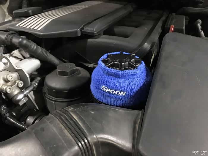

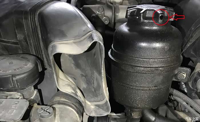

*宝马助力油壶的漏油是日常
除了密封圈老化引起的漏油之外
油壶上的透气孔也会导致正常的油气外漏
那么问题来了,密封圈老化我可以把它换成氟橡胶的,基本一劳永逸;
而透气孔引起的漏油怎么办呢?
从JDM文化中,找到了我需要的答案。
除了密封圈老化引起的漏油之外
油壶上的透气孔也会导致正常的油气外漏
而透气孔引起的漏油怎么办呢?
从JDM文化中,找到了我需要的答案。

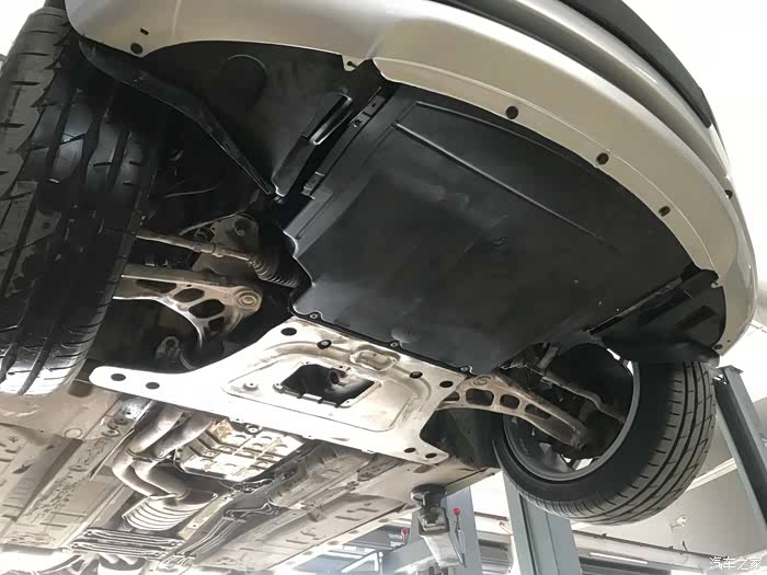

*回来装上底护板
动力单元部分的整备暂时告一段落

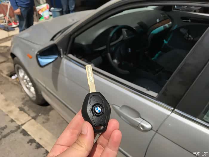

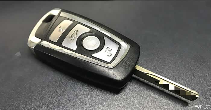

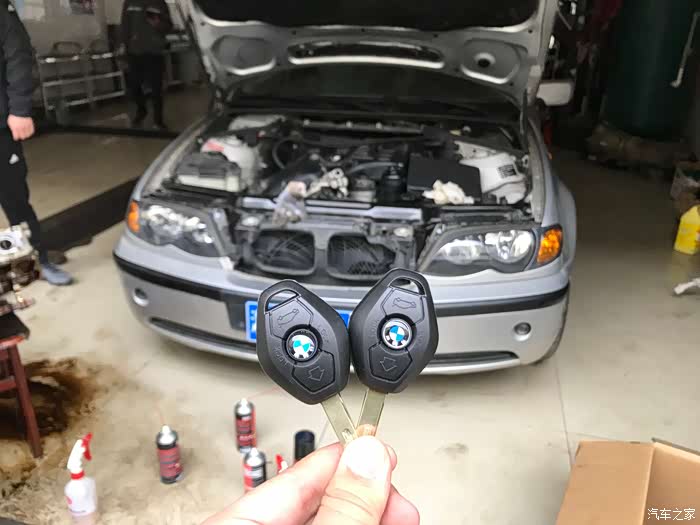

我们一直很喜欢宝马的这款钥匙,称它为:摩托车钥匙。
非常具有原始的机械感,但又不失现代化,支持遥控开锁解锁、遥控后备箱、支持一键升降窗,甚至还可以刷一些没有什么卵用的隐藏功能,并且带有防盗芯片,集我们所有喜爱的元素于一身。
然而,我们到手的钥匙是这样的。
然而,我们到手的钥匙是这样的。
这踏马的是啥
我们去到熟悉的配钥匙店,想把这个钥匙还原成"摩托车钥匙",然而因为种种原因没有配成,虽然答应了老板年后再去,结果在外地找到了一个专门配老宝马钥匙的大佬,在这里跟老板说声不好意思啦。

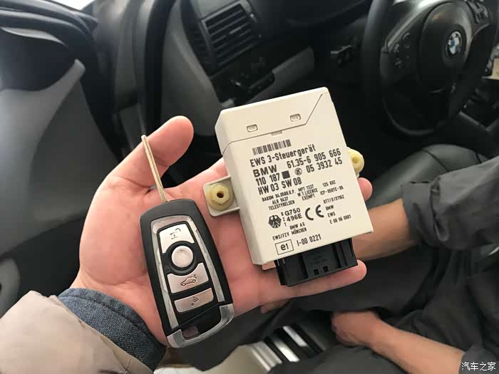

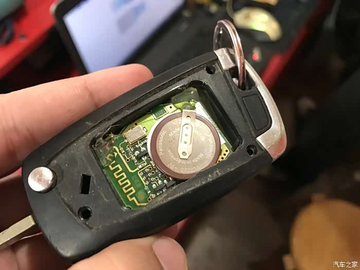

*拆开这把钥匙发现是
用原厂钥匙强行改的
简直暴殄天物!!!
用原厂钥匙强行改的
简直暴殄天物!!!

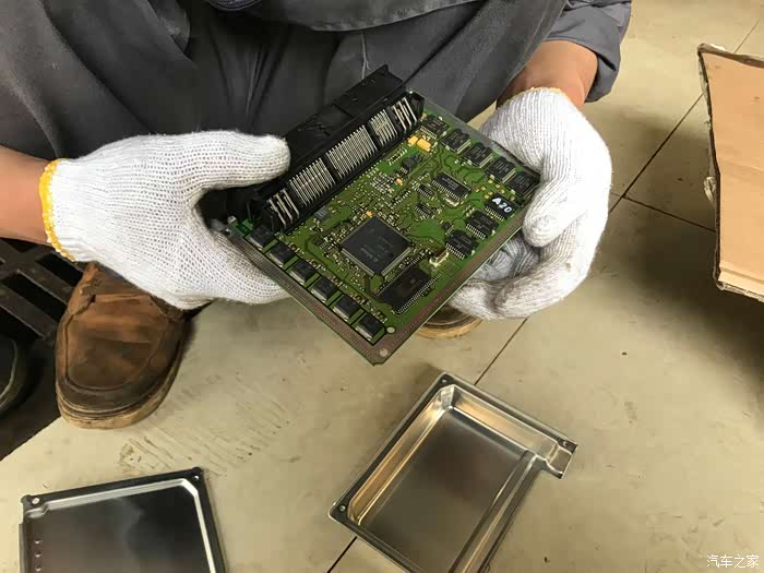

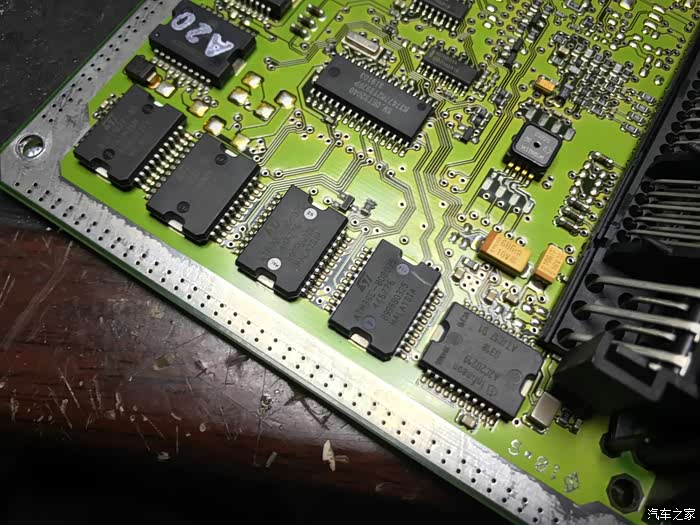

*方向盘左下侧饰板后面拆出EWS电脑
连同原车钥匙一起寄到外地去
连同原车钥匙一起寄到外地去
*寄回两把钥匙 装上EWS电脑 匹配一下
成功注入灵魂

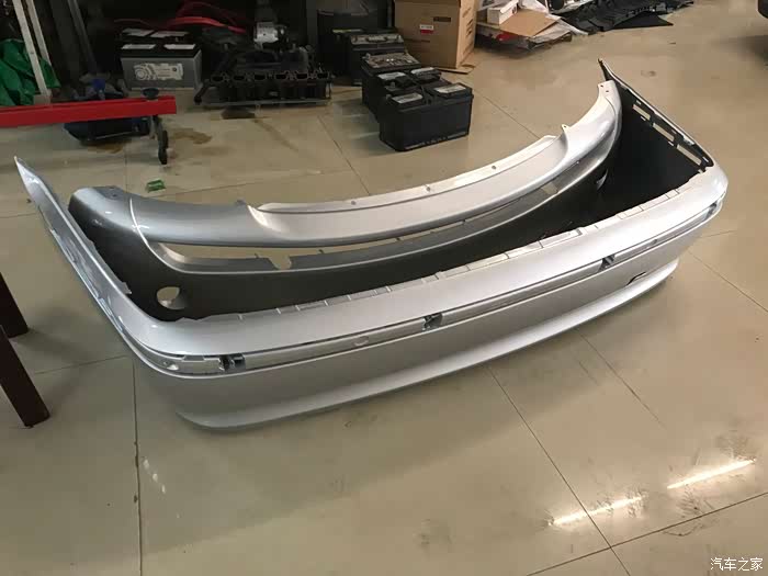

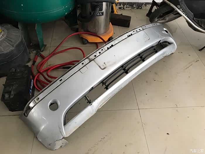

*崭新的前后杠 舒服
*原车上稀碎的前杠
宝马原厂 意大利生产
宝马原厂 意大利生产

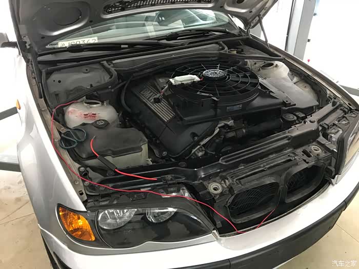

改电子风扇
E46原厂的风扇都是硅油风扇,现在能买到的几乎所有的E46硅油离合器都是坏掉的,除非已经换过。
而修好硅油离合器,正常的硅油风扇也会吃掉许多马力,还会增加油耗,猜下油门之后呜呜呜的飞机起飞声音也是他导致的。
更换电子风扇我觉得是所有E46到手最值得投资的改造部分,不仅可以增加散热能力、降低油耗、降低噪音、水温更加稳定,而且所有的螺丝孔、插头都是原装位,最***的是原车ECU控制,无需切水管无需任何复杂编程电路设定。

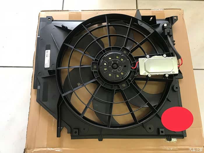

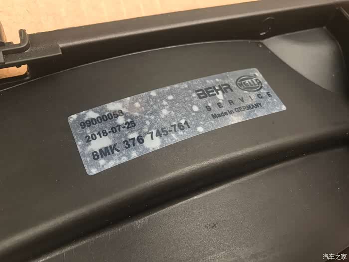

*BHER生产的电子风扇
*跟做灯具的那个海拉为同一个母公司旗下
德国产
德国产
*拆出原车硅油风扇
注意风扇固定螺丝是反丝的
注意风扇固定螺丝是反丝的

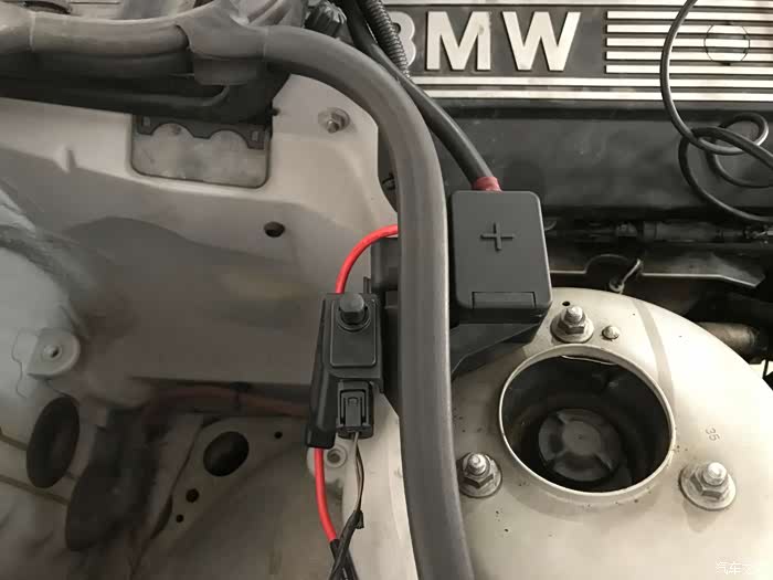

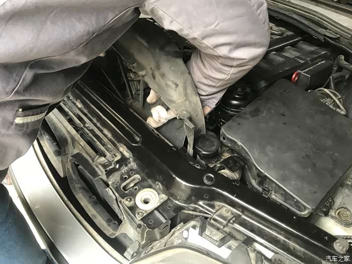

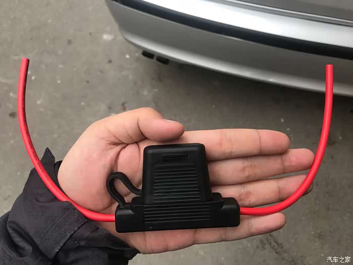

*准备一个50A的保险丝底座
原车风扇就是50A的保险丝
质量一定要好
原车风扇就是50A的保险丝
质量一定要好
*再找一根足够粗的红色电线
我找的跟保险丝底座线一样10平方的
从一台报废酷派上剪出来的
有了这三样东西就可以开始了
我找的跟保险丝底座线一样10平方的
从一台报废酷派上剪出来的
有了这三样东西就可以开始了
*正极接在搭电接头上
负极可以使用空调风扇插头的
信号线也与空调风扇插头并联
虽然信号线与空调风扇共用,但是控制逻辑是不一样的。
完成之后噪音明显减小,而且冷车的时候风扇不转,不像硅油风扇一样没法控制,水温上升的更快,热车更方便。
这样两个电子风扇一吹一抽,把水箱夹在中间,大大增强了散热能力。几乎很少有车会这样设计,对于高温设计的M54发动机来说能够更加从容的保持在高温运转而不容易突破极限。

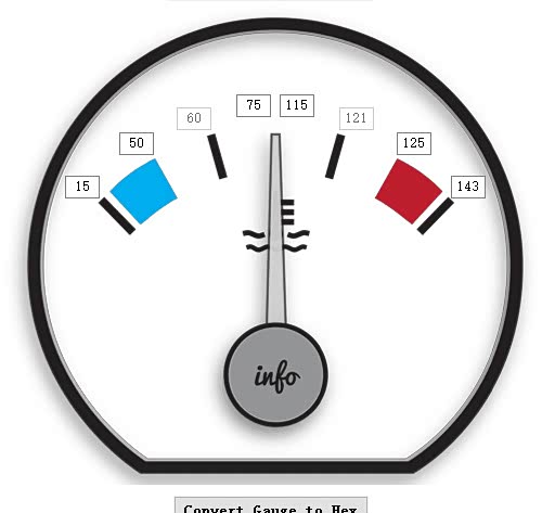

优化水温表的显示逻辑
由于E46使用的M54直6发动机,与其他L4或V6的发动机相比,拥有更长的缸体和气门室盖,在突破极限温度后更加容易变形。而且整个发动机全部由铝制成,导致了M54发动机对水温过高的不难受。
将原厂的硅油风扇更换为电子风扇也就是把E46升级为双电子风扇,可以大大增加冷却系统的散热能力,但M54的冷却系统的许多零部件(例如水泵)都由塑料制成,再加上宝马不可靠的橡胶管,这都是M54发动机高温损坏的风险。大多数车友买了E46之后都不会对冷却系统进行大量零件的更新,所以水温的预警就显得尤为重要。
以我所拥有的03年产后期款E46 325i为例
原厂的水温表设置非常的不
负极可以使用空调风扇插头的
信号线也与空调风扇插头并联
优化水温表的显示逻辑
原厂的水温表设置非常的不
下限以下:低于15度
蓝色区域:15-50度
第二刻度:60度
中间位置:75-115度
第三刻度:120度
水温警告灯亮起:125度以上
其中最有问题的就是中间位置的温度设置,在75度发动机甚至还未完全热车的时候,指针就已经到达了中间点;而达到115度时,冷却系统必然已经出现了故障,因为M54的正常工作温度是90-100度,然而这时水温表指针还在中间。
当水温灯亮起,温度已经到达了125度以上,水箱水管承受着2.25个大气压,发动机有极大可能导致不可逆转的损伤。
换句话说,当你的E46水温表有开始往右偏转的趋势,就需要立即靠边停车以避免损失了。
调整后的水温表设计如下:
蓝色区域:15-50度
第二刻度:60度
中间位置:75-115度
第三刻度:120度
水温警告灯亮起:125度以上
调整后的水温表设计如下:
主要的思路是将中间区域的水温范围收窄,将报警的温度提前。
现在达到中间位置的水温需要达到90度,更加精确的向驾驶者表达热车已完成,更好的保护发动机,实际上水温达到90度时,机油温度可能才60-70度左右,建议水温指向中间后再过几分钟,才能够波波尽;
一旦有过热的趋势,超过100度指针就会向右偏移,而达到110度就会亮起水温警报灯,可以给车主更多的反应时间,毕竟许多时候仪表盘需要亮灯才容易引起注意。

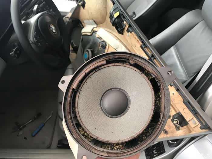

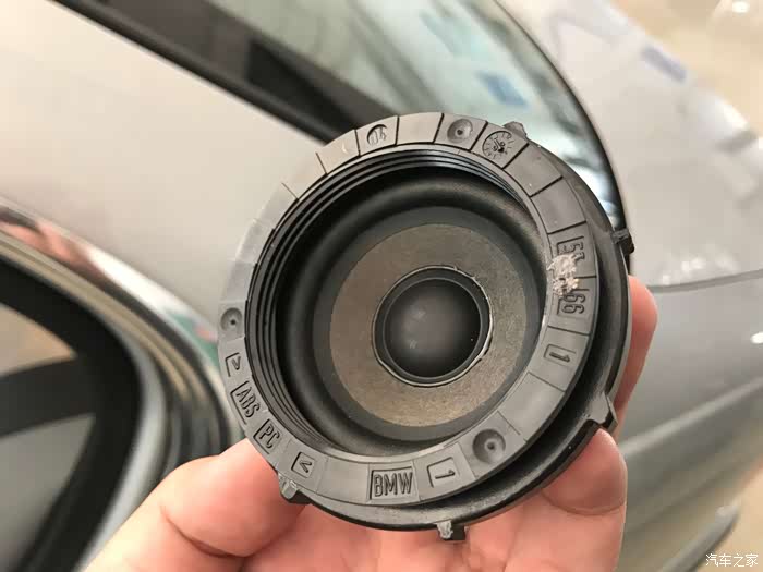

*于是我拆出前门门板里面的喇叭
TM也是坏的
TM也是坏的
*中音喇叭完好无损
我怀疑土嗨要为此次事件负全责
结果后来发现很多E46都这样
我怀疑土嗨要为此次事件负全责
结果后来发现很多E46都这样

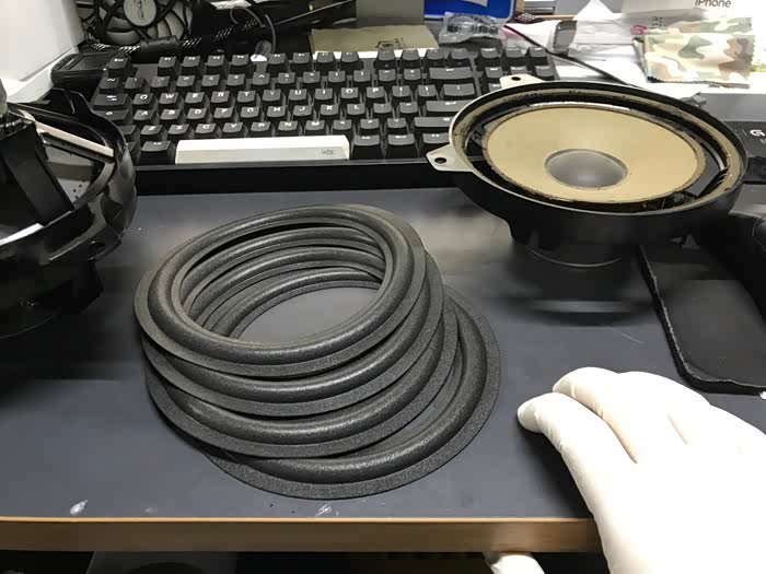

*由于使用的海绵折环
在恶劣的车内环境中迅速老化
主要是停车环境的高温
宝马的海绵 你们懂的 多的我就不说了
在恶劣的车内环境中迅速老化
主要是停车环境的高温
宝马的海绵 你们懂的 多的我就不说了

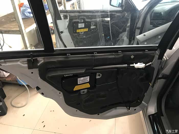

*不得不提一句 老车用料是真舍得
层层隔音+4门气囊
毕竟当年没有那么大的成本压力
04年四十多万的购买力你们感受一下
层层隔音+4门气囊
毕竟当年没有那么大的成本压力
04年四十多万的购买力你们感受一下
*四个低音单元全坏了

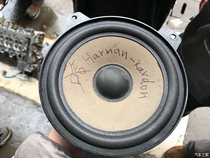

国产的E46全都是10支喇叭的高保真音响系统(体面),实际上国外有6喇叭的普通音响和最顶级的哈曼卡顿音响系统可选,那么接下来我们把它换成哈曼卡顿的喇叭。
*E46低音喇叭尺寸为6.5寸
选择合适的橡胶折环
去除喇叭上残余的折环之后
使用专用的胶水粘好
选择合适的橡胶折环
去除喇叭上残余的折环之后
使用专用的胶水粘好
*哈曼卡顿喇叭完成!(微笑)
换了折环之后会略微改变纸盆的阻尼特性,但影响很轻微,不会改变原厂的调音风格,车载音响就不要求太多啦,听个响而已。改十几万车载音响还不如花上几千块钱买一套好的前端+耳机,并且还能培养更加正确的听音观。

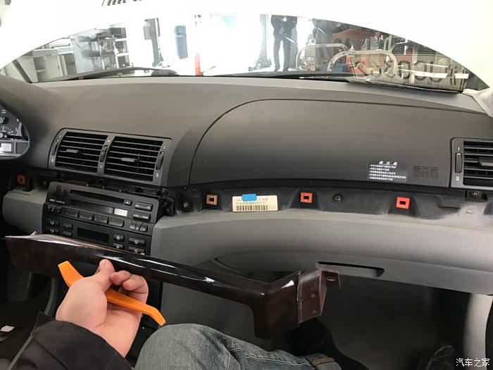

*拔下左右两个木纹饰板就可以看到机头的两颗螺丝
这板子卡得非常紧 应该是从来都没有拆过的
仪表台缝隙也非常均匀 侧面说明了气囊的完整

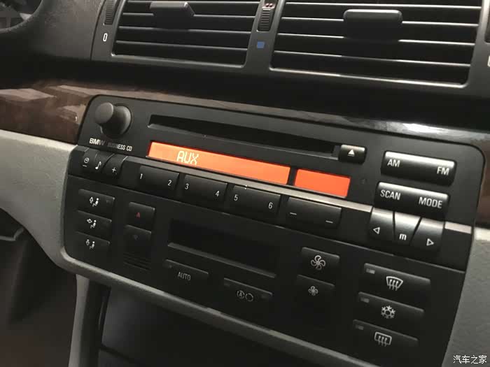

*拆下两颗螺丝很轻松就可以拆出CD机头
插上线 从手套箱内穿出
按MODE按钮 已经出现了AUX
插上线 从手套箱内穿出
按MODE按钮 已经出现了AUX

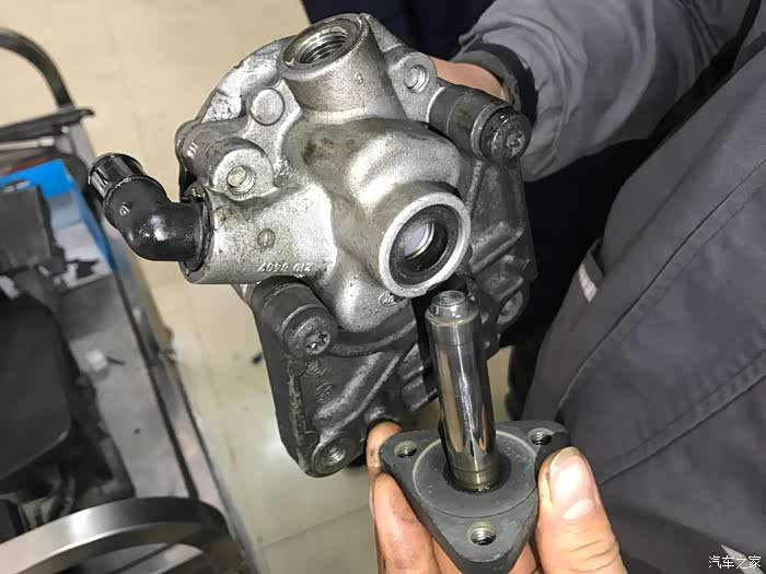

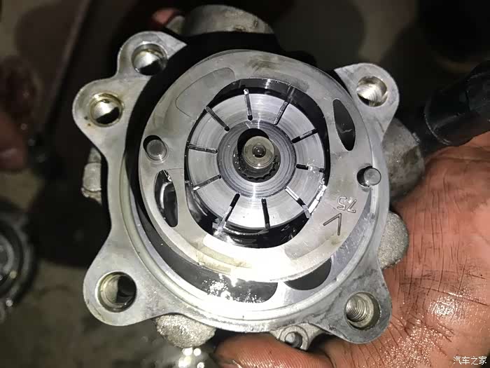

*二话不说拆下助力泵
发现断轴了 23333
发现断轴了 23333
*拆开之后发现泵轮的叶片断了好几片
其中有一片刚好卡在泵轮与壳体之间
就是它导致了助力泵的突然去世
其实并不意外,拿到车的时候原地打方向就有异响,只是没有想到它会以这样的方式突然损坏。相必之前助力泵里面的叶片就已经损坏了,但没有卡住轮子,这次运气好卡进去彻底坏了。
转向助力系统其实是个非常被忽视的系统,每次我们收过来的车子,只要是液压助力的,方向机油几乎都从来没有换过的。
好吧,既然来都来了,把之前冷车启动困难的问题也解决一下。
读故障码先
其中有一片刚好卡在泵轮与壳体之间
就是它导致了助力泵的突然去世

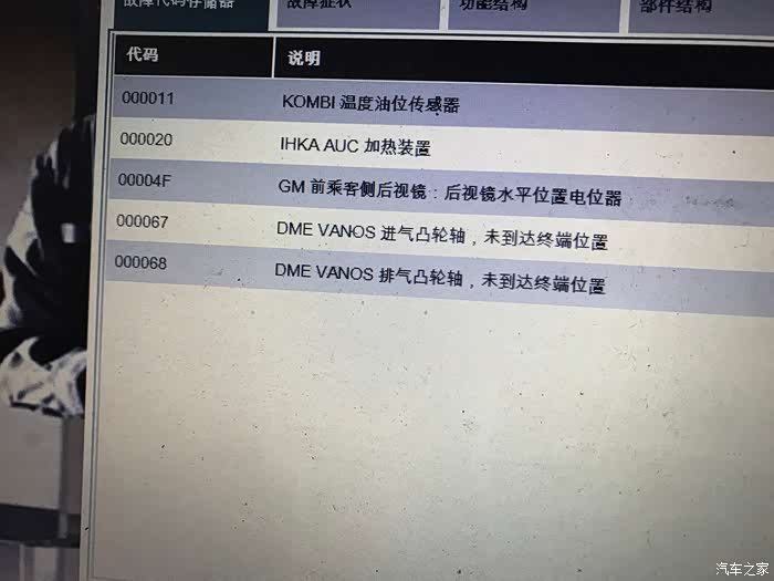

读故障码先
*瑞金软件读故障码
宝马的电子系统很敏感
许多故障都会记录在故障储存器里
一条一条解读一下现在E46还存在的问题:
KOMBI温度油位传感器:E46经典通病,油底壳上有个传感器用来探测机油液位的,损坏后每次启动车子机油灯会亮起30秒后熄灭,除了车子不知道自己有多少机油,此外对车毫无影响。就算遇到机油液位极低,低到抽不上油了,机油压力传感器也会报出机油灯,而且M54是有机油尺的,拆了这玩意换掉还有油底壳漏油的风险,不换。
IHKA AUC加热装置:空调自动内外循环的感应器,位置就在电子风扇的上面,里面实际上是一个FIGARO的TGS822传感器,主要是感应空气中的有机溶剂蒸汽。它的设计寿命还是挺长的,但是遭不住发动机舱内这种高温的环境,再加上洗车下雨的侵袭,这东西没换过的E46基本都是坏的,拆开淘宝买个传感器焊上就行了,30块钱解决问题,不用换整个零件。
GM前乘客侧后视镜:右边的后视镜,我这台E46后视镜之前被撞坏了,整个镜面松松垮垮的,但所有的功能都是好的,我们在里面打了一点胶之后镜子一点都不抖了,出现故障码的原因应该是某个传感器坏了,不影响使用就不修了。
VANOS未达到终端位置:意思就是VANOS可变正时系统有故障,实际位置与期望的位置不一样。这应该就是冷车启动不顺畅的原因,因为正时的位置不对,燃烧不稳定。
由于之前已经换过VANOS密封圈了,如果装配没有出问题的话,要不就是机油压力不够,要不就是VANOS电磁阀的问题,我们跟着这两条线路往下研究。

*于是再次拆开VANOS总成
确认没有装配遗漏
然后测试了电磁阀 也是正常动作的
确认没有装配遗漏
然后测试了电磁阀 也是正常动作的

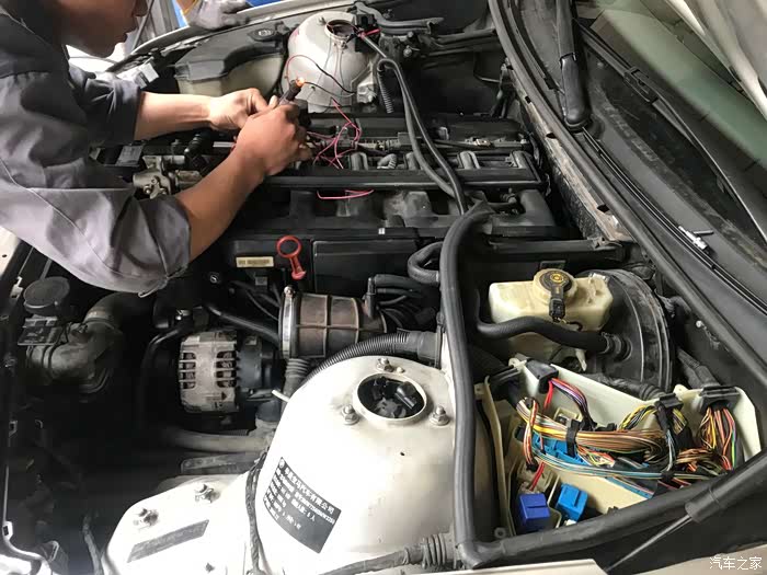

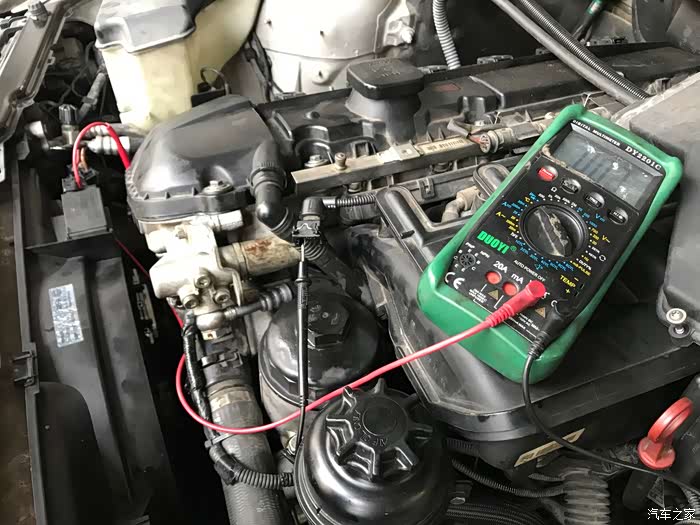

*继续从电磁阀这边入手
发现电磁阀控制电路没有电压
发现电磁阀控制电路没有电压
*在瑞金里面查询VANOS电磁阀在DME电脑上的针脚
直接测试发现同样没有电压
直接测试发现同样没有电压
*怀疑DME电脑损坏 拆开检查
也就是大家常说的ECU
*这些由意法半导体生产的ATM38E是一种比较容易损坏的芯片
图片中间两颗 一个控制进气VANOS 一个控制排气VANOS
*更换了两颗IC之后再次试车
发现故障依旧 电磁阀依然没有电压

之前的正时工具缺少飞轮插销
这次借来了一套完整的M54正时工具
省略中间过程,重新好好对准正时之后,大师傅盖上发动机盖转头对我说:可以去试车了(有戏)
之前的正时工具缺少飞轮插销
这次借来了一套完整的M54正时工具

*试驾一圈回来之后
我到这个时候才知道,原来我之前开的E46都是假E46。
VANOS正常之后简直像换了一个发动机,动力随叫随到,低扭比之前强太多,拉上高转毫不费力,变速箱反映也很快了,一踩深就降档,有一种开马自达的感觉。
我现在终于获得了E46的完全体,第一是动力总成方面给我的惊喜,第二就是这让人回味无穷的底盘感受。跟E90开起来那种利剑出鞘、锋利无比的感觉完全不一样;E46给人一种古典的稳定感,而且有强烈的交流感,这让我对它有非常强烈的信任感,每次在转向时把它逼近极限,我似乎可以非常清楚的感知到四个轮子现在的状态。
再加上整洁的内饰、带有AUX的10单元音响系统和老车特有的低矮窗台,左手搭在窗外 右手扶着方向盘,缓缓滑行到红灯的路口前,这种感觉不要太爽。
