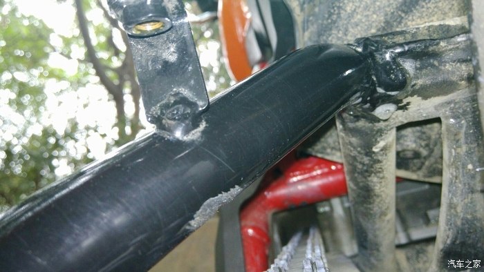

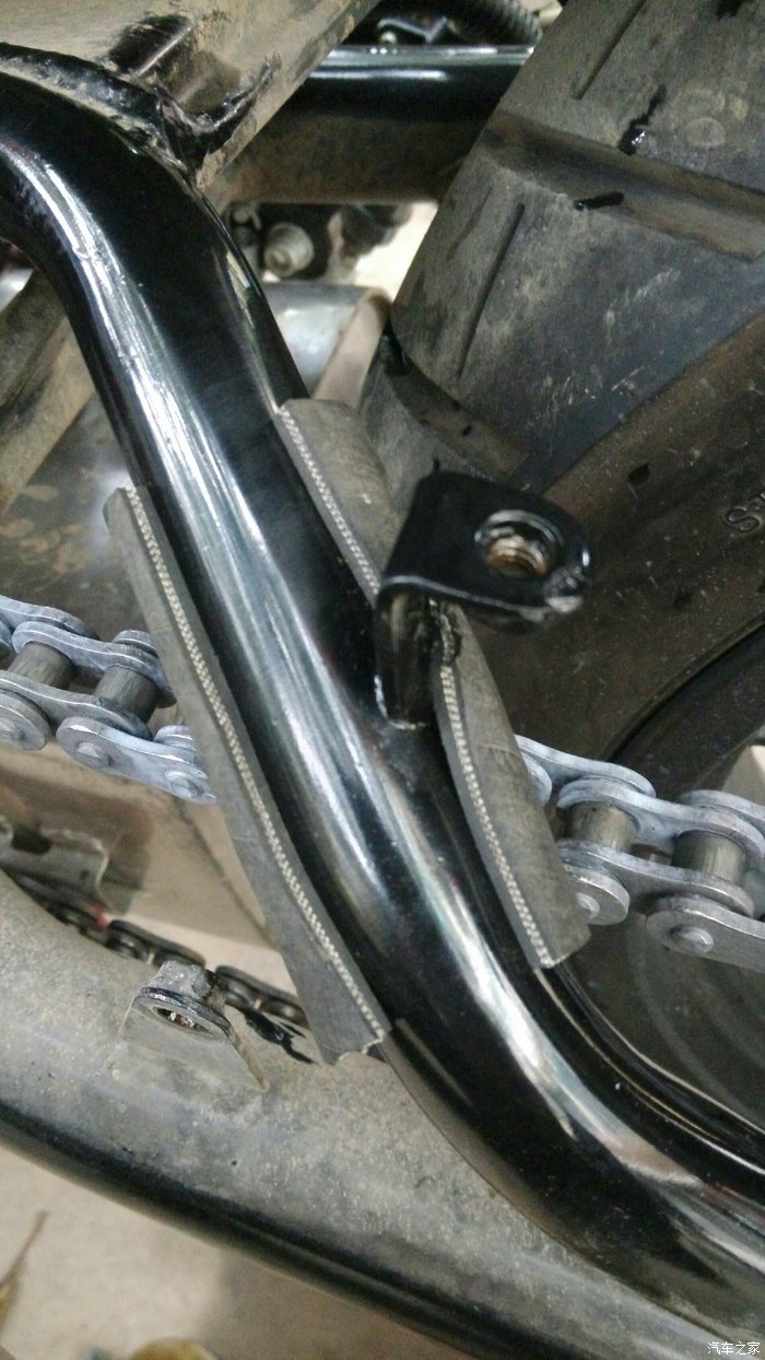

今天早上我朋友看到帖子,说黄龙300的链条磨后摇架,连忙下楼检查自己的车子,一看果然是磨后摇架,而且还有点深了!应该是骑行的时候链条上下跳动磨到的,可以排除的是链条肯定是不松的,更有可能是载人的时候磨到的!心想这黄龙有些细节地方设计还是有点不到位啊!其实那个地方把距离做高点应该就可以解决了!只是希望厂家重视一下赶紧改进!我朋友打电话给我叫我看一下,我过去一看,也确实是这么个情况,我朋友是爱车之人,现在怎么解决,我说现在找厂家还不知道什么时候会解决,我就想了个简单的办法暂时先解决一下!下面上图。
图中划圈的地方就是磨的地方!

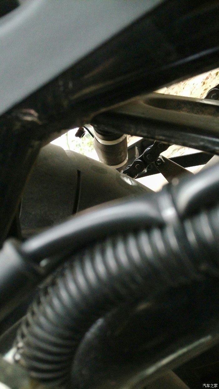

先把覆盖件拆掉!

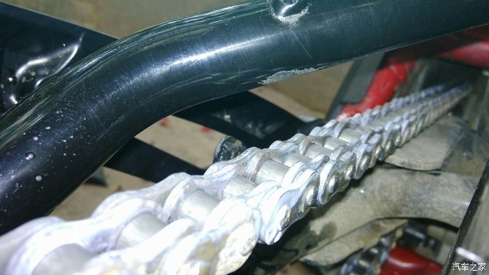

洗干净后看得更清楚!

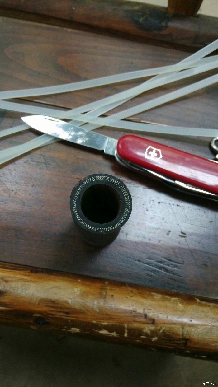

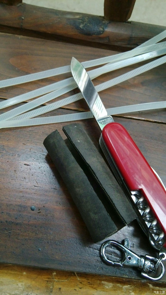

找一段直径3厘米左右的橡胶水管
切开

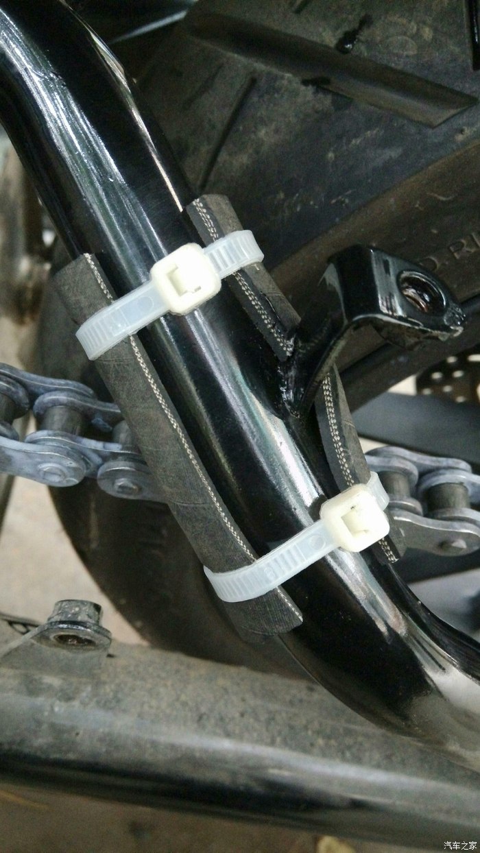

然后包在磨车架的位置
用扎带扎紧
OK
以上只是简单解决了链条与车架直接摩擦的问题,肯定还是会磨到橡胶管上,相对来说会要好一点,希望厂家发现问题后能够马上解决,才能得到广大用户的支持!

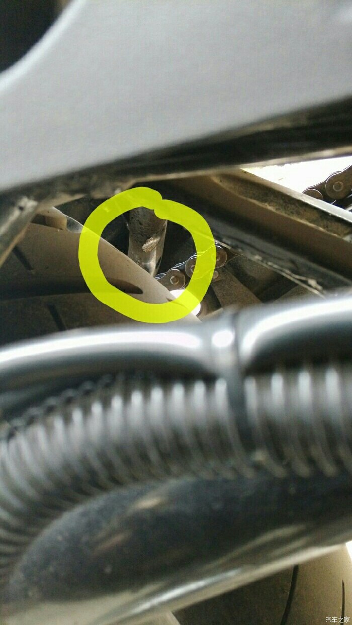

图中划圈的地方就是磨的地方!
先把覆盖件拆掉!
