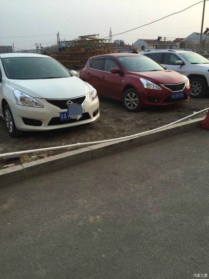

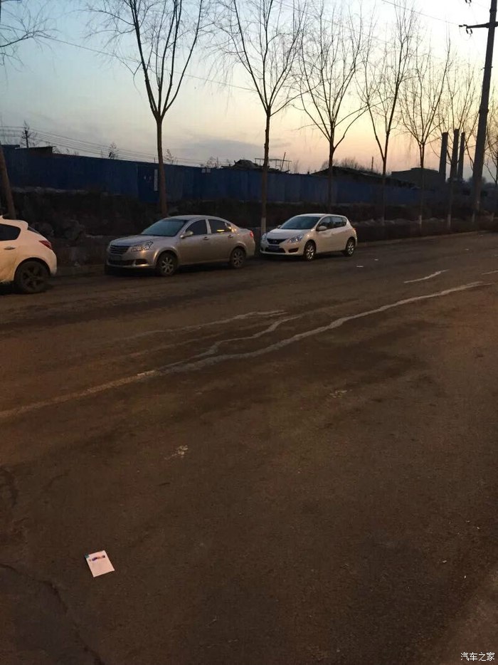

一直到昨天,车已经开了两个月零几天的时间达达的静音性,舒适性和宽敞的空间一直都是我非常满意的。两个月的时间里出现过几个小问题已经解决掉了,虽然不是大事,但也不太舒服,毕竟之前开的大奇瑞E5从来没出现过这么低级的问题,第一个出现问题,走在不平路面时后备箱异响,解决方法是看论坛里大家说用黑胶带缠住后备箱的卡上,确实好了。第二个出现问题是前雨刷器附近有个装饰件响,老公已经处理好了,他说打字说太费劲了,大家如果有需要就@他吧,ID管我要,第三个出现的问题是驾驶员位置安全带卡扣里边响,老公在某宝买的什么油喷到里边也好了。真是一波未平一波又起啊,这三个问题刚处理完昨天也就是2015年5月16号老公说感觉发动机声音不对,就是机油尺拿出来看,当时我脑袋嗡了一下子,机油已经过了尺的下限了,烧机油,多闹心个事,没摊上的人是不会懂的。因为昨天发现的时间4S店已经下班了,也没别人办法所以晚上出去散步时拿了很多卫生纸,挨个车擦排气管子,擦了大概有20辆车包括丰田,宝马,大众各款车型,尼桑的骐达和轩逸,结果如下,每款丰田管子都不黑,宝马X6黑,宝马7系黑,速腾价格也下车都不黑,迈腾以上车管了都黑,并且是很黑。重点说尼桑,擦了4辆新款的骐达都黑,只有一辆老款骐达一点不黑,一辆1.8的轩逸也很黑。
