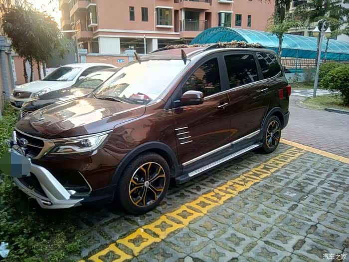

本着无损改装,不影响日常使用的前提,本着符合交法,不落口实的原则,轻度改装了这辆家用车。更正确说应该叫组装。哈哈。对于一个动手能力极差,又没有熟练工种的朋友。巧妙避开了电路,木工,焊工等专业,达到了满足自己需求的效果。对应有尽有的宝表示感谢。费用如下:

普通家用车,全长4.6米,主副驾座椅背调到最后端,测量到车尾门大于1.85米。适用于大部分SUV,MPV,面包车等。五座,五座,五座。重要的事说三遍。增减座椅属于XX

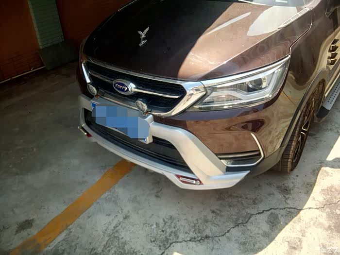

2前杠加装了LED射灯,辅助夜间照明,单独接的电瓶,开关。无需启动车辆,也能开启,
夜间露营,烧烤,可用作野外光源。
夜间露营,烧烤,可用作野外光源。

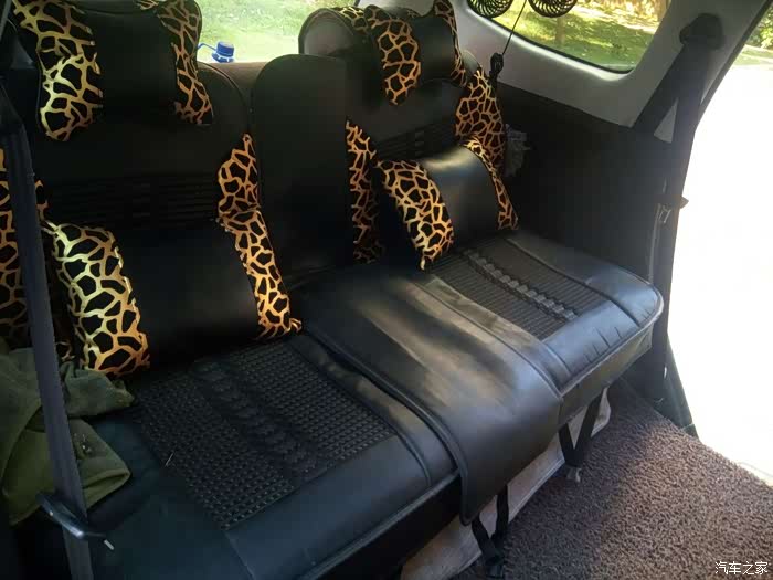

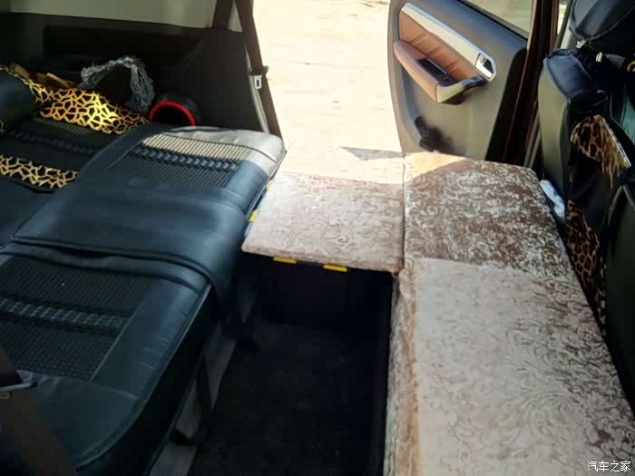

找坐沙发的小工定制的沙发,椅面能展开,椅背后仰,很平整的一张床,不用垫板子,搭架子了。用的原来座椅的椅套,交警看到也没话说吧,沙发背特意还打了孔,把原车座椅的头枕插进去,最大可能像个真座椅。
座椅下是两个抽屉,50公分进深的,够大吧。也足见腿部空间宽敞。不过后悔了,不该做两个抽屉,还是直接一个比较好,能放被子。
后排装个电扇,没有驻车空调,晚上够用了,功率不小呢。白天窗子留点空隙,也能开着通风,夏天不会进烤箱。

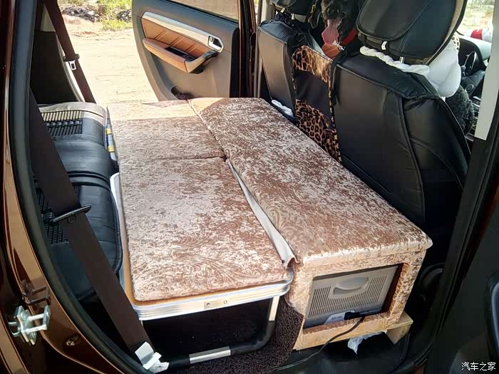

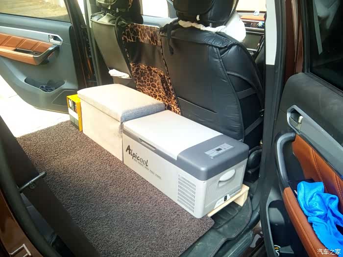

10这个觉得是低柜也成,是吧台也成,其实就是参照储物鞋凳做的,X宝价150左右,我定做的花了200,尺寸更合适。长度130,宽40,高度32跟座椅面相同 。

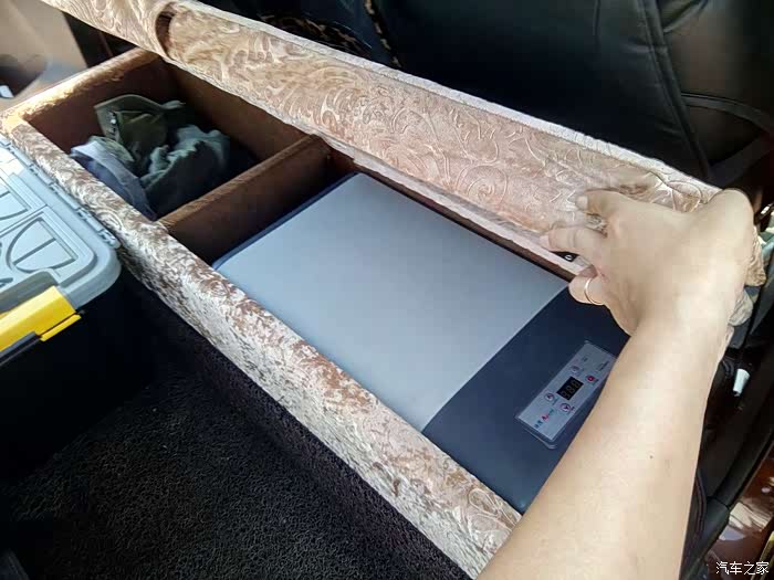

11内藏一台压缩机车载冰箱15L的。柜子留了个通风口,散热。另一边我是准备放被子,衣物等,当然也可以选择放电瓶,逆变,开关组,水箱等设备。看个人需求吧。
12折叠海绵垫,做什么用的?腿部空间搭铺用呗,特意分成两段,单人睡,旁边不影响坐人。折叠在低柜上,不用为了平常放哪儿费心,随手可为。定做这柜子多花50值不值

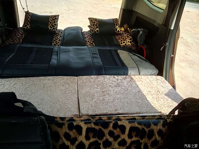

13床铺模式,露营再也不用搭帐篷了,不怕蚊虫,潮湿,折折叠叠的繁琐, 无需支架,无需自带床板。拍的不好,是纯平的。1.35X1.85
单人模式,不影响旁边坐人,适于照顾老人小孩。

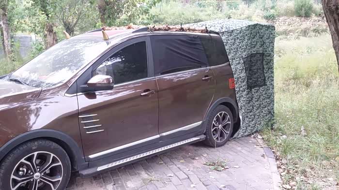

自制的车尾帐篷。买的帐篷布32元,蚊帐支架30元,拉锁,魔术贴,纱窗等30多元,找个修改衣裤的小店。50块工费做的。车尾门上掀撑起,绑在车顶行李架上,框架用蚊帐杆穿起固定。更衣也好,卫浴遮挡也可。怎么洗澡?一个洗车泵,一桶水,洗车喷枪换成莲蓬头就行。
后窗纱窗,不影响车玻璃升降,睡车里通风,凉爽,防蚊蝇,加上后面那个电扇,没空调就没空调吧。
