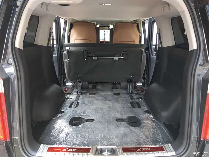

本人在前些日子,曾发表了2篇帖子,分别是改装第二排座椅折叠和第三排座椅的前移改装,由于X70A的车型是刚刚上市的车型,很多改装件还没有出来,第二排座椅是用的长安欧尚A800的改装折叠件,完成了完美的改装,第三排用A800的改装件进行了改装,可以说改装的很不完美,由于长欧尚A800的三排座椅到二排座椅的长度和欧尚X70A的座椅长度不同,导致A800改装件在X70A上不完美,可以参考我第三排座椅改装的帖子,具体问题是第三排座椅前移到第二排身后,不能完全的前移到位,就叫第二排座椅的定位销卡住,时间长的话,就会卡坏第三排座椅的皮子。
经过我的反馈和建议后,某宝的店家重新改进了改装件,并且第一时间发给我一套,这次的改装就很完美了,由于安装的过程在上一篇帖子里都有,具体特别改大家看看,安装后的效果。。。。。

如果取下第三排只用第二排的话,空间大的惊人!!下面准备改装第三排!!

从后门向尾门看的效果,空间很大的!!!
