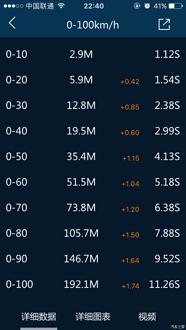

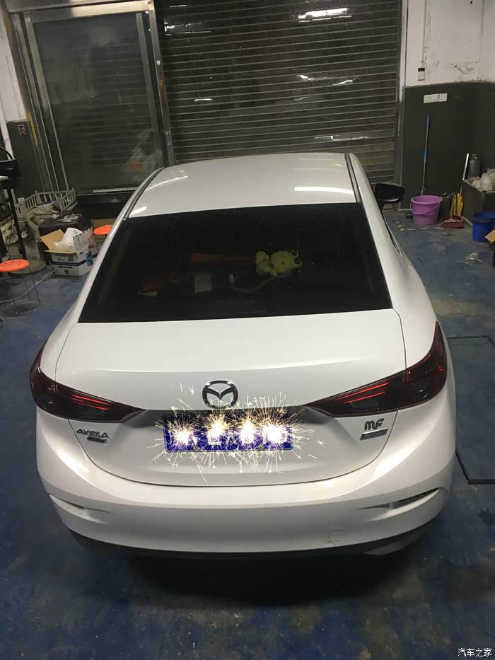

昂克赛拉1.5刷ECU...0-100加速测试...有图有真相...
测试时间:2017年4月12日
测试地点:郑州

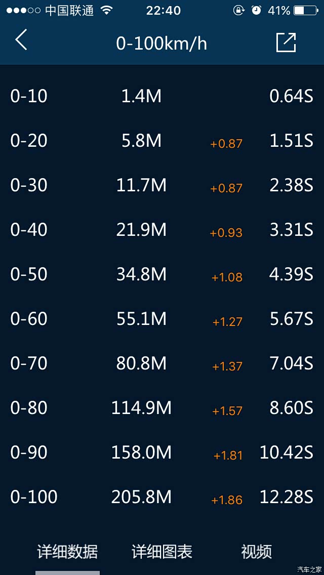

测试车型:昂克赛拉2016款1.5自动舒适
测试项目:0-100KM-H加速时间
测试设备:P-GEAR
测试环境:晴 微风 气温20℃
车辆状态:M-FORCE(M-racing) ECU程序 最高转速6000转,其他硬件全部原厂  E95#乙醇汽油
原厂0-60加速时间为5.67秒,0-100加速时间为12.28秒
刷ECU之后0-60加速时间为5.18秒,0-100加速时间为11.26秒
0-60KM/H时间提升了0.49秒,0-100KM/H时间提升了1.02秒
以上测试是在同一地点同样条件下进行的,前后各测试三次,取的都是最好成绩
       其实我想说的是,然并卵。没有人会在每天上班接娃买菜的时候地板油跑0-100,所以这个数据在某种程度上来说是毫无意义的,只是很多人都想知道刷完ECU的加速成绩,我就拿来测试一下。刷ECU最大的改变其实还是驾驶感受,至于感受如何,我是不会说的,毕竟每个人的感受都不会一样,说了又要遭喷了...想知道的可以来试驾我的车,我在郑州。
