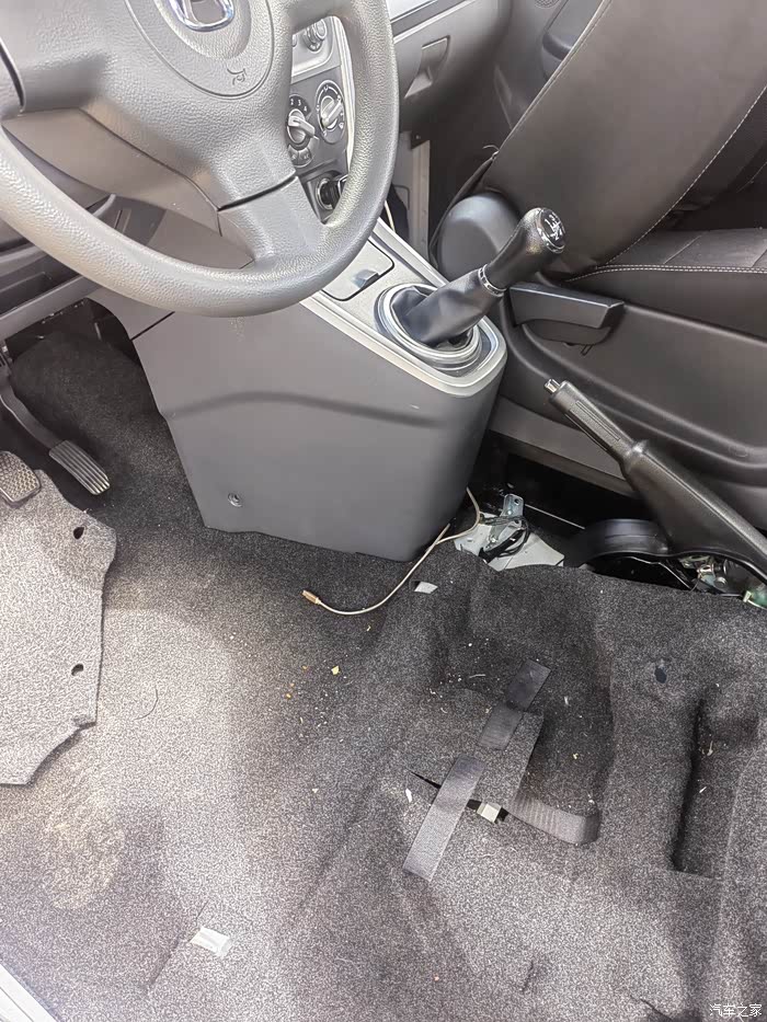

副驾比较严重,地毯湿漉漉
黑棉下面有块黑色泡沫
擦擦干

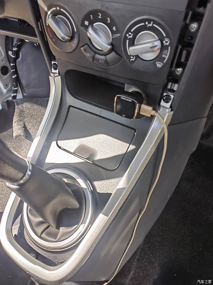

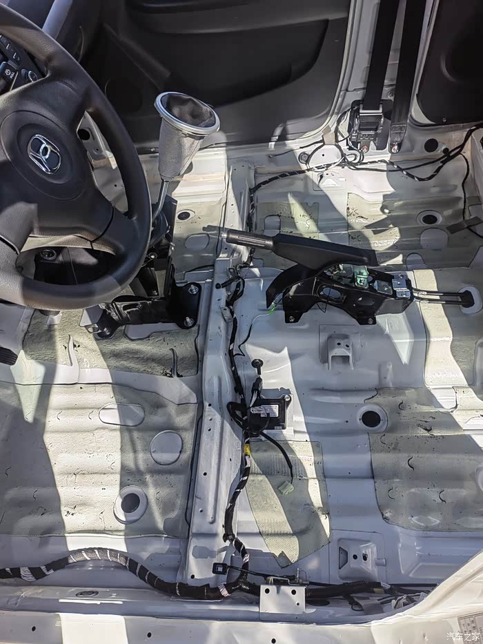

手刹模块拆了,注意后方杯托里面有颗螺丝
剩下这个换挡盒拆不下来,先去吃午饭
这个首先要撬开上方银色饰盖圈,然后旋下两颗螺丝后,才能拆下方银色饰盖圈
拔掉点烟器插头,里面还有螺丝
最后终于拆下换挡盒,取下地毯

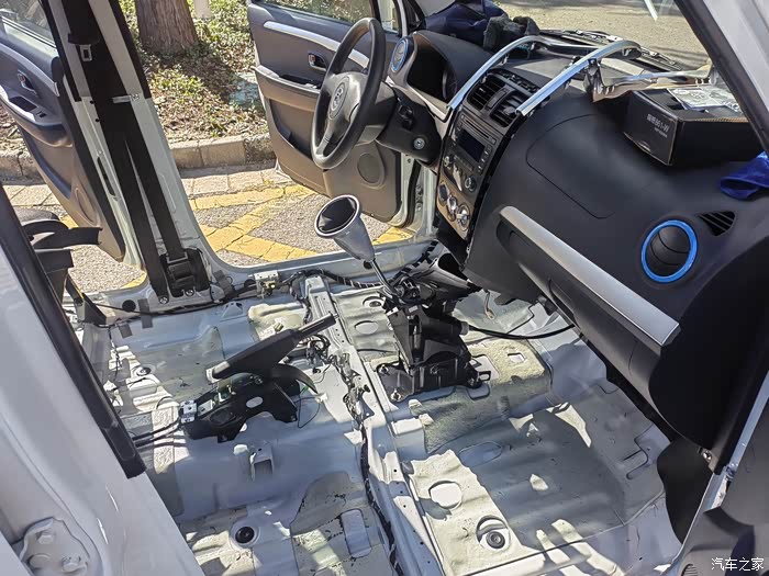

地台擦干净,副驾侧
主驾侧

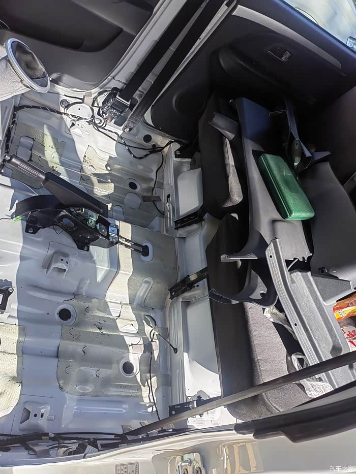

后排地台

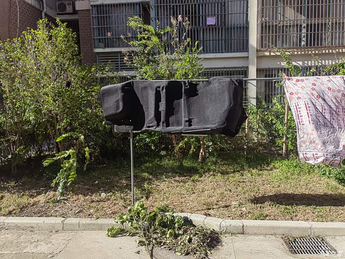

晾晒地毯,差不多干后就能装回了
