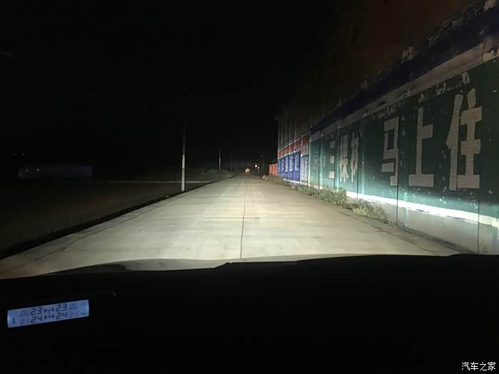

其实开始的时候没打算改灯的,一直都担心灯眉会变色发黄,到时候没办法索赔。唉,都怪自己鬼迷心窍啊,前天去洗车,看到洗车的店里有LED大灯,这心就开始痒了,装吧。实在不行就直接把大灯改了,这下子,装这个LED灯白装了,待会上图给大家看看装LED灯的路试效果,和改装后的路试效果。这差距,真不是一点半点。好了,废话不多说,直接进入主题吧!!!

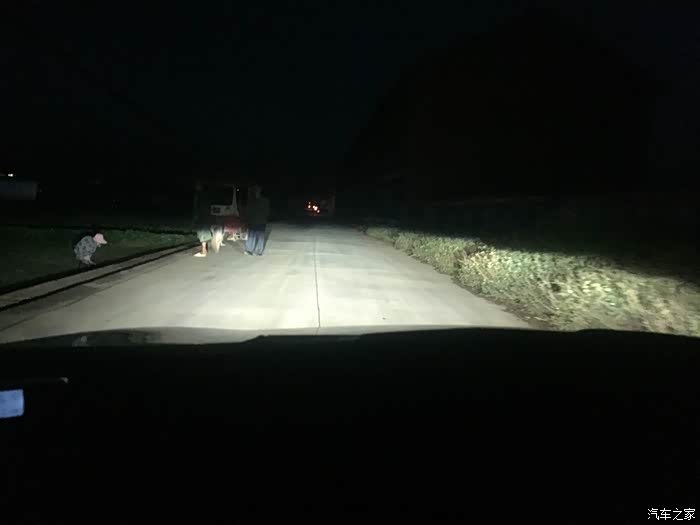

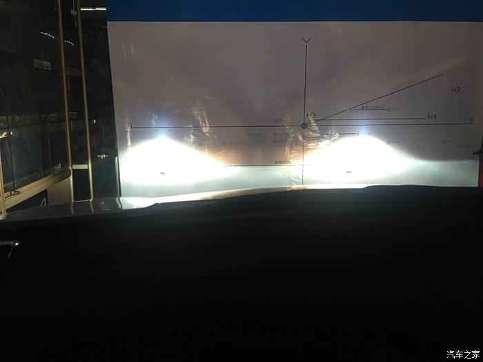

大家都来看看,这是LED的路试效果。
LED灯。分得清楚远近光吗?

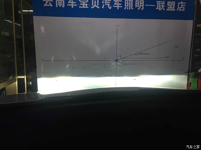

再来。
还是LED。看的出来吗?交流一下。
来来来。大家都来交流经验了。

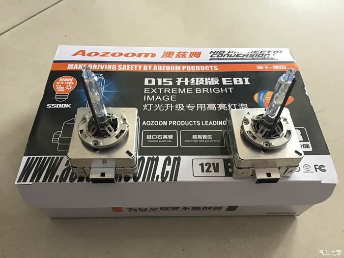

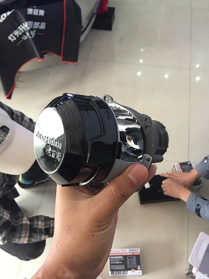

综合各方面的情况以后考虑,就你了,上澳兹姆EBI的透镜套装吧。
5500K的氙气大灯。
安定器。

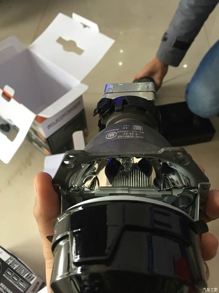

海拉五的双光透镜。

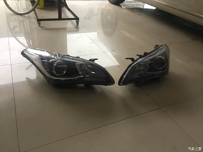

这是这次改灯的全家福。
集合了。。。

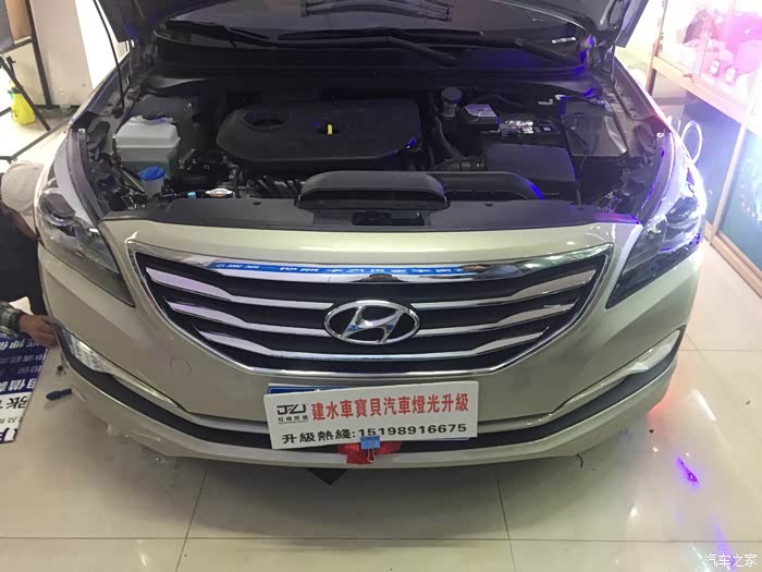

好了,准备开始动工了。
前保险杠要拆下来,还是简单,就几个扣子扣着,不过得稍微用点力,要小心别扯废了。
拆好后店家还用套布皮遮着点保险杆,就怕一不小心磕到了掉漆。
拆下的正面,拆的心疼的。
有神的大眼都不在了。

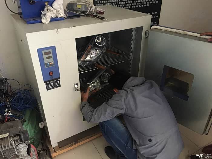

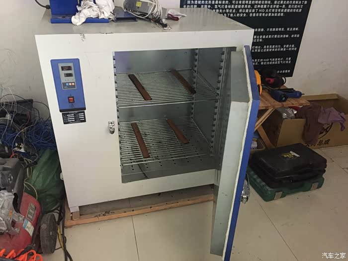

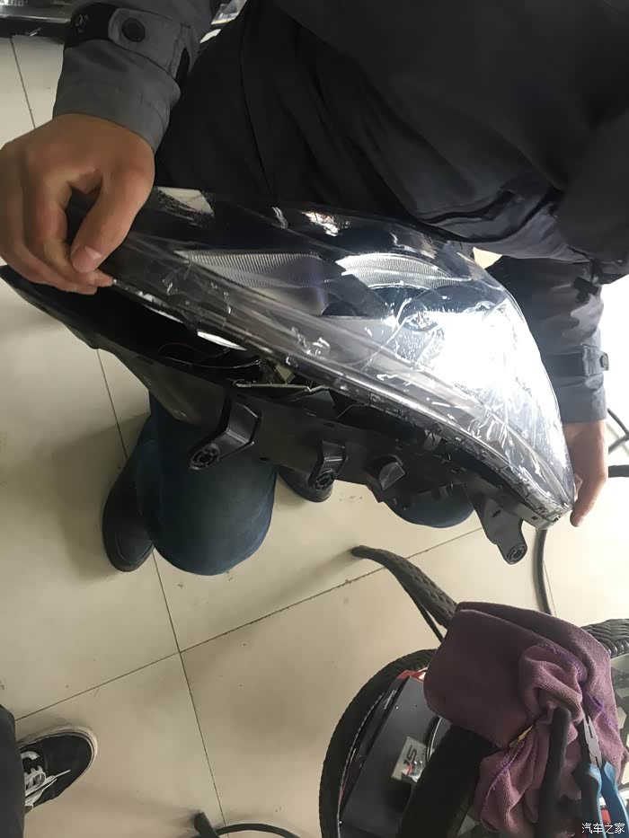

拆下来的大灯,要准备进烤箱了。
这是开灯胶需要的烤箱。
小伙子在给大灯罩贴薄膜,为的是防止灯罩表面刮花了。
这就是那万恶的LED灯,首先我不否认灯的两度,但是每辆车子的灯光网并不都是一样的,所以你装了以后的光焦和聚光点就会有改变,导致射出去的灯光都是散的,不照路了。

2只都进去,准备开烤。
关上门,设置好温度,时间点嘛,就由改灯的师傅自己掌控了。

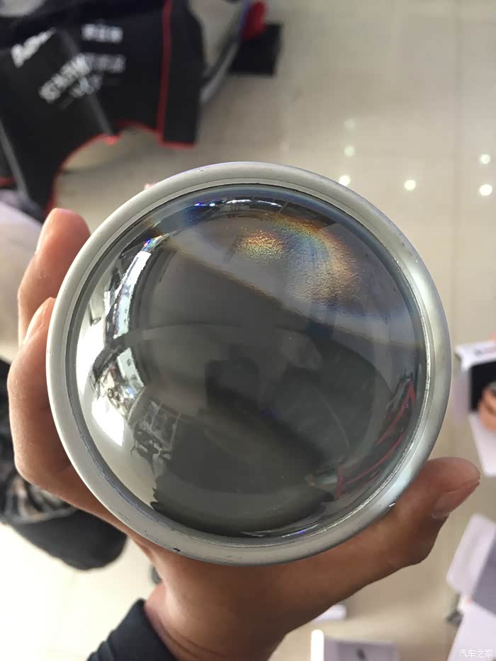

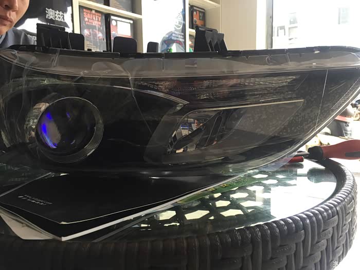

这就是准备新装的透镜,国产货。
麻点的。
看着还是挺不错的。
透镜的表面还有塑料壳子套起来保护着,为的就是防止镜面被刮花,这个细节,赞一个。
这是安定器的接头。
还是接头。

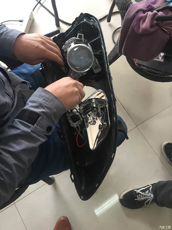

灯已经装到透镜里面了。
还不错,完美匹配。

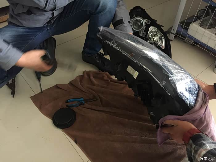

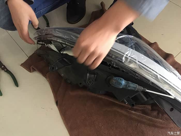

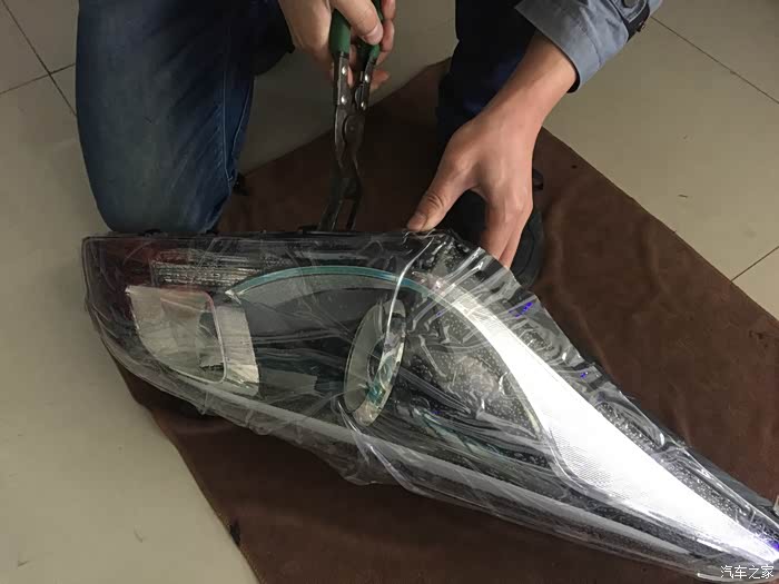

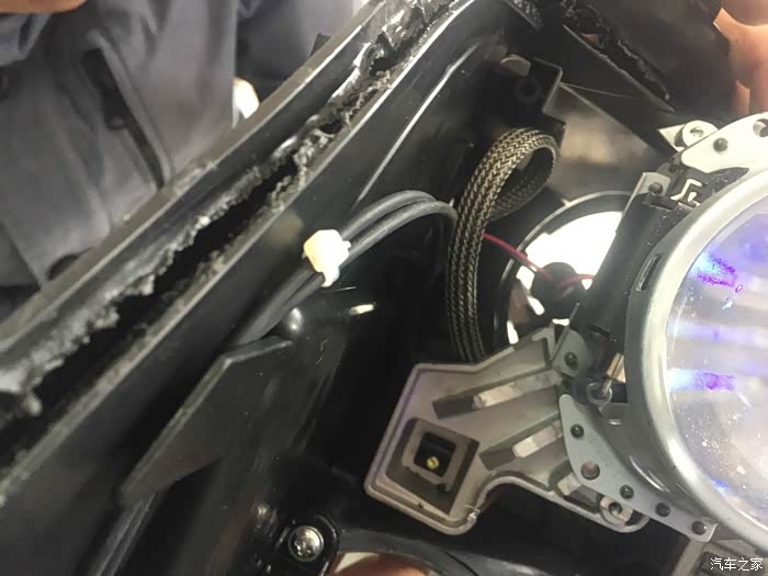

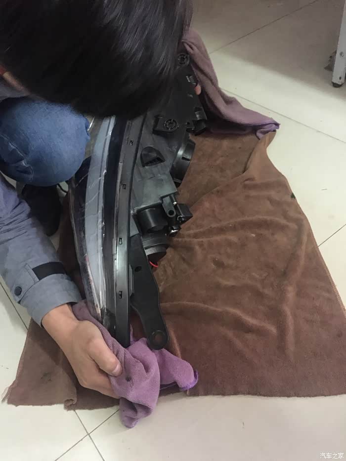

灯出来了,准备开胶了,师傅手上拿的就是专门开灯胶的工具,好在是热胶,好处理,烤了10分钟左右吧,拿出来,咔咔咔几下就把灯罩给打开了。
做细微的处理。
还得用手掰一下。
再来。

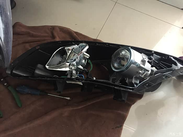

打开了,内部很简单的。
就是这个样子。
另外一只。
还是同样的处理办法。
都打开了。
真是丑。
打开的合照下。

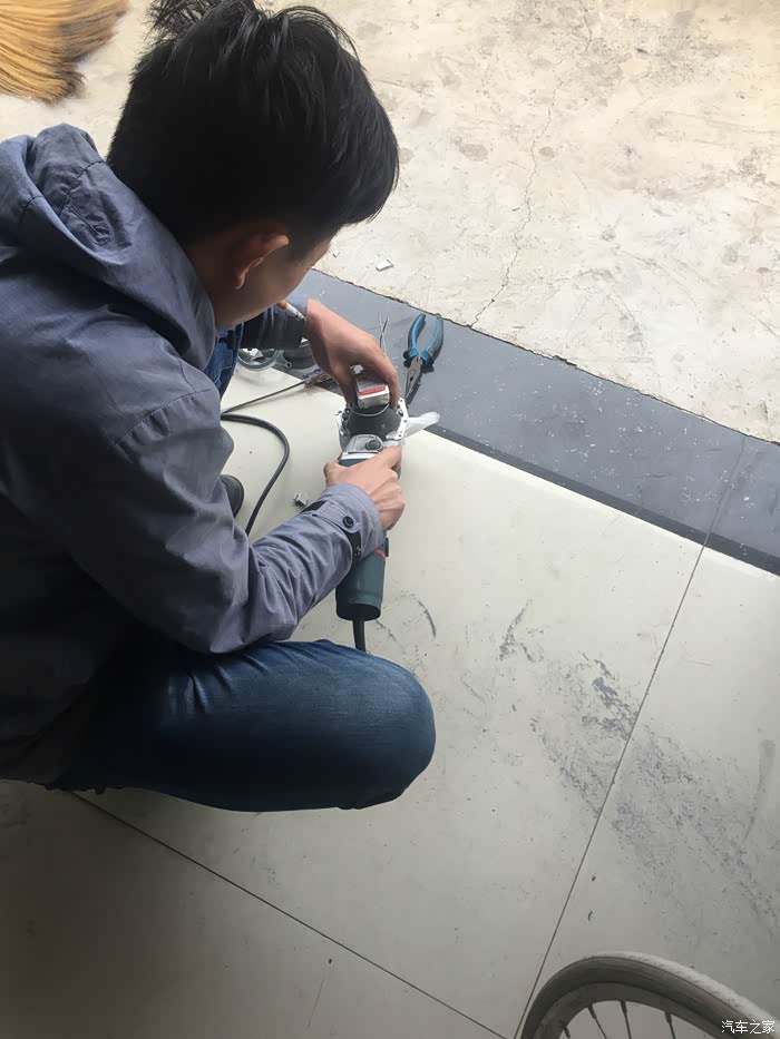

这是在对原车的透镜固定的物件进行比对,然后需要进行打磨。我的没有用改灯用的那种原车支架,是改灯师傅直接对原车的进行现场改装。
砂轮机进行打磨。
一点一点的打磨,对比,又打磨。第一支,要慢慢的,很细心的对比着来。
继续打磨。
好了,差不多了,拿到灯罩上试位置。
调试安装位置。

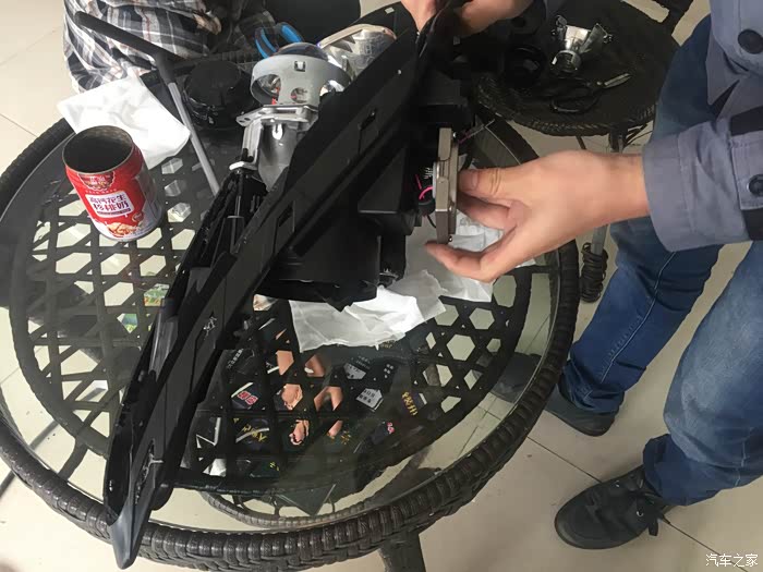

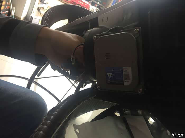

这是在给安定器找位置。
好了,固定好了,就在灯罩后面,有一个位置刚好合适。用的自攻螺丝固定的。打孔的位置还用胶封口了,防止进水进灰什么的。

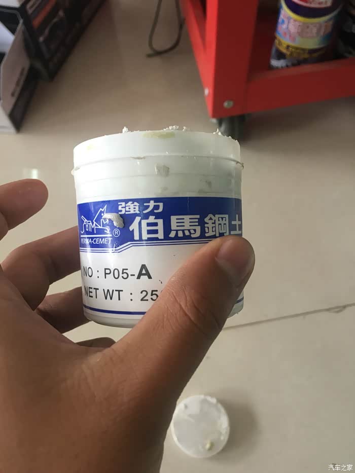

这也是很关键的一个东西啊。知道干吗用的吗?

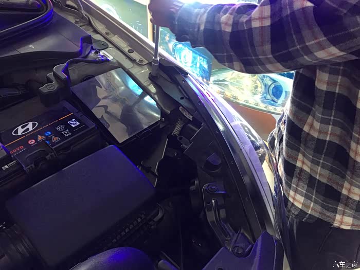

这是暂时调试安装好的一直,先大概的装回原车位上对比下。

在对线路进行处理。
好了,调试好以后,就把灯罩装回去了,可是我忙着看,忘记给打胶的那一步照相了。反正就是用一种胶条,按照灯罩的缝隙装回去,然后把灯罩再给按回去。
这就是在把灯罩按回去,按了差不多合缝的话,还得进烤箱烤,要让胶条完全软化了以后,才能把灯罩完全装回去。
这已经是从烤箱出来以后,在处理灯罩合缝了。

装回去咯。又是有神的大眼了,
这个就是近光了,切线完美啊。

这是路试的近光,个人感觉近光还可以在高一点,虽然原车有高低调节,但是还是调不对。
这是路试远光的效果,哎哟喂,实在太完美了,实际的照射效果绝对比图片好太多了。
