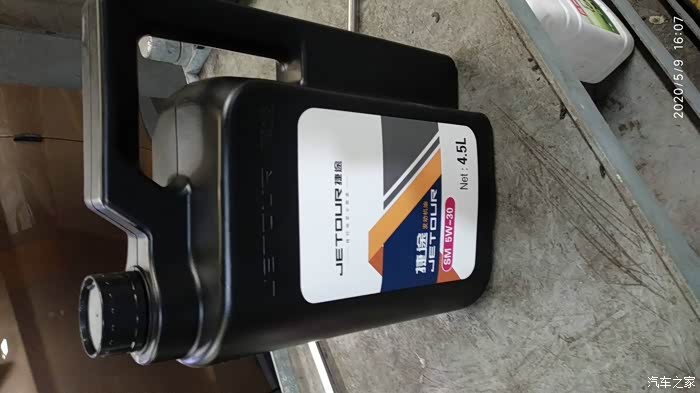

现在我还发现,4s店所用的机油规格与车辆使用手册要求的机油规格不一致,使用手册明文要求使用SM-5W-40(冬季) SM- 10W-40(夏季)的机油,而4s店实际使用的机油不分冬季与夏季全年都是SM-5W-30(此举打脸,前面保养里程间隔要严格按手册执行,为何机油规格却能如此儿戏?)
车辆使用手册明确规定机油规格
4s店用的机油规格与使用手册要求不符

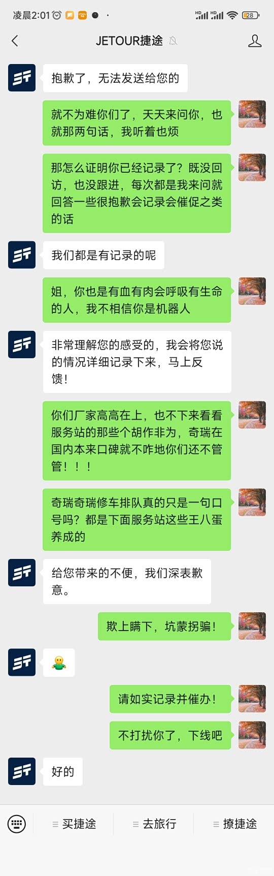

如今,厂家就一个拖字诀,开始投诉至今,半个月过去了一直没有主动与我反馈进度,每次都是我主动问他们,得到的回应是会催促处理,然而天天如此,日复一日!
厂家客服玩拖字诀
