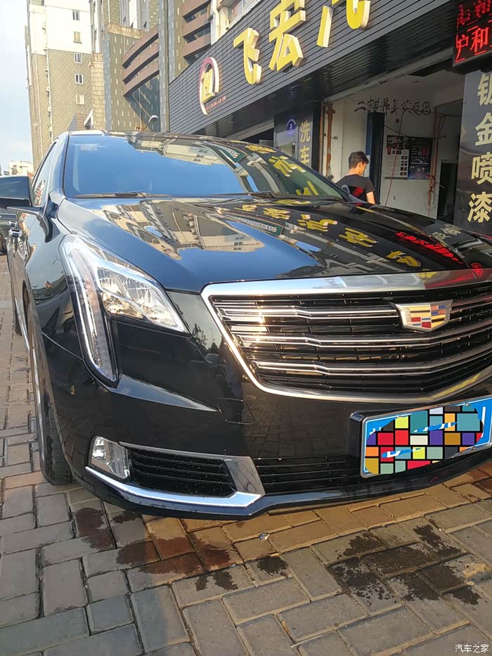

18年九月入手技术,主要配置没问题,本着小改怡情的态度开始折腾之路~

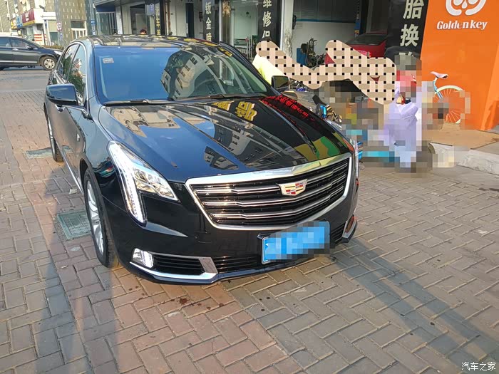

        日间行车灯~2000+申通品牌
带框,申通,安装需要拆前杠,对插接头,不需要破线
完工效果

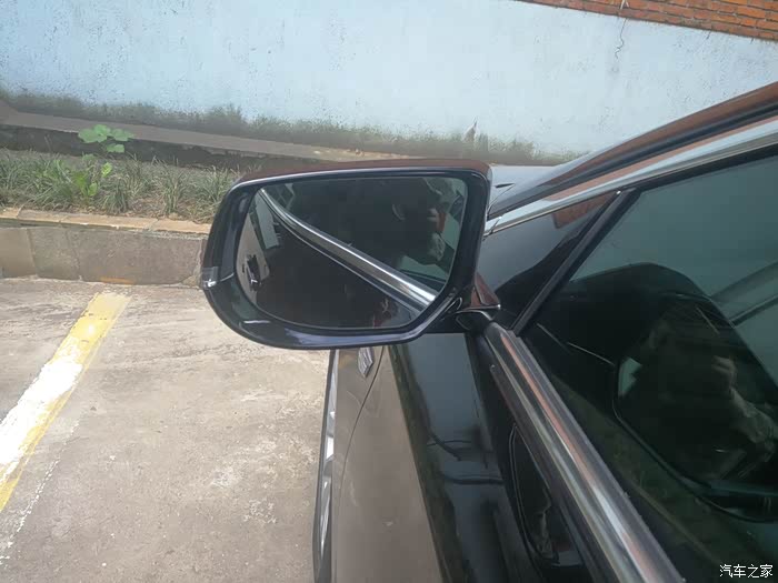

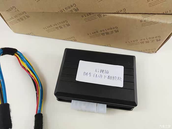

倒车自动后视镜下翻~300+
自己安装,买的无线的,但是因为车太长,信号不好不稳定,后来直接取的倒车信号线,改成有线的,稳定了~倒挡自动下翻,退出倒档恢复原位。

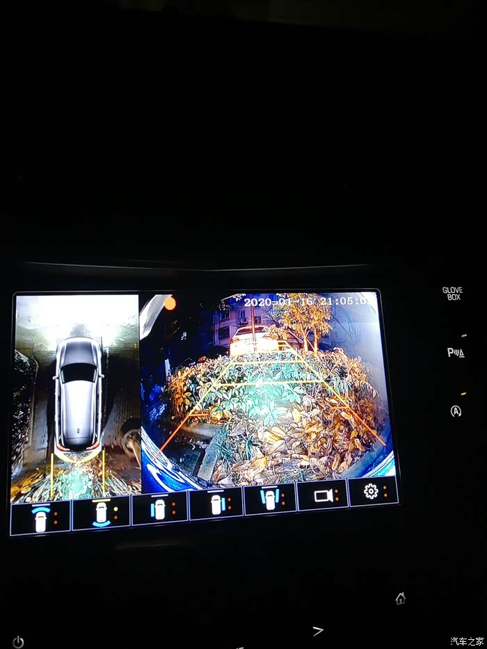

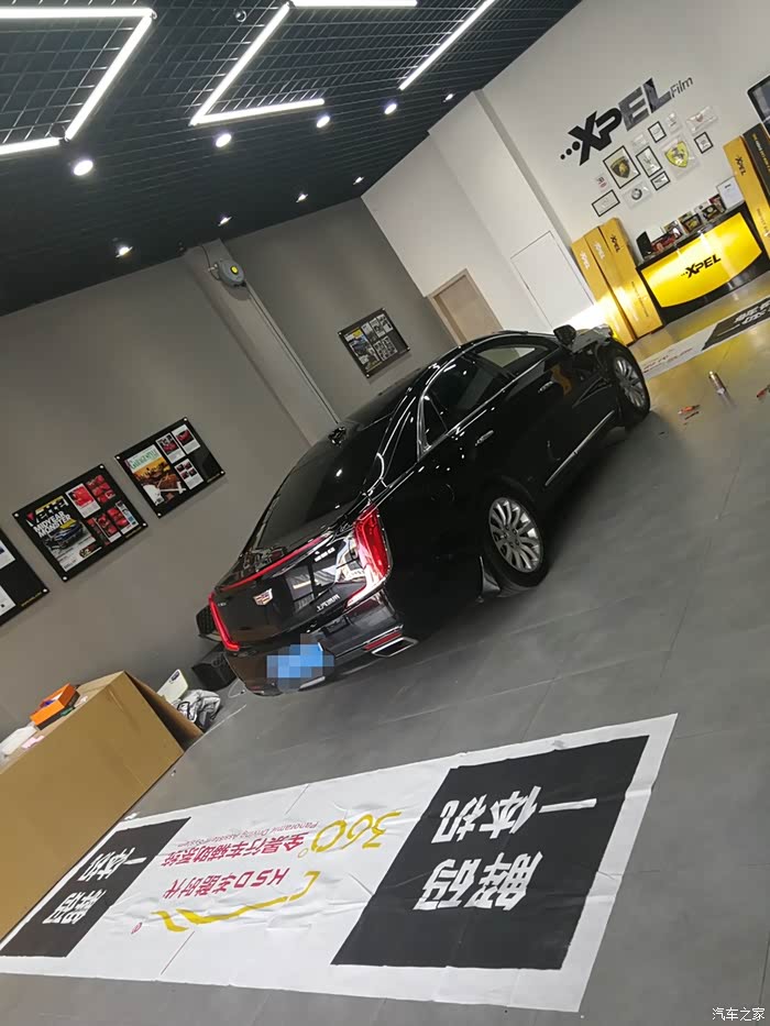

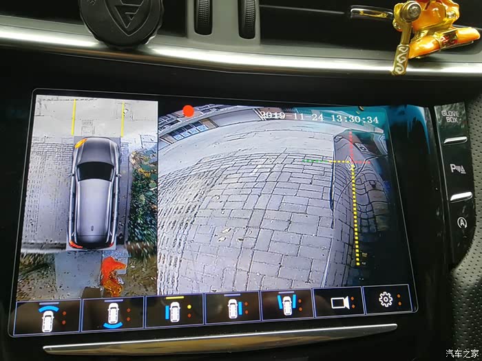

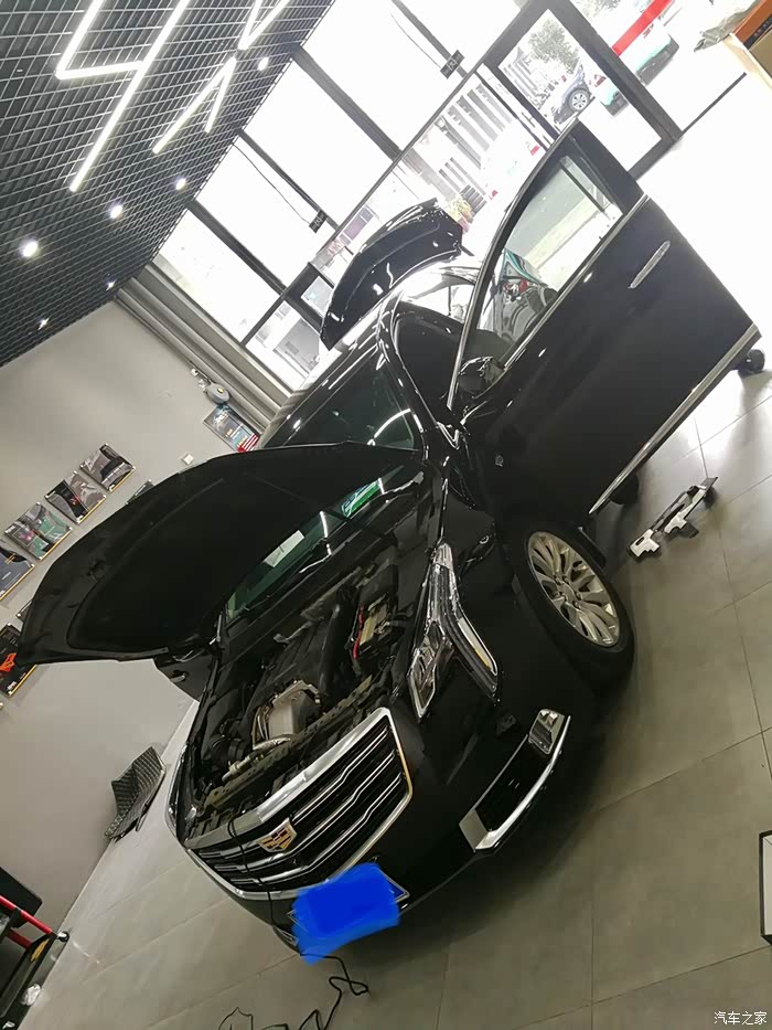

360全景~2800+
大工程,后视镜需要打孔~
最大的大工程吧,装了两个多小时~调试
白天
夜视效果比原车倒影好很多~清晰

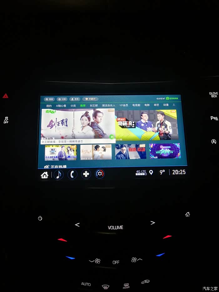

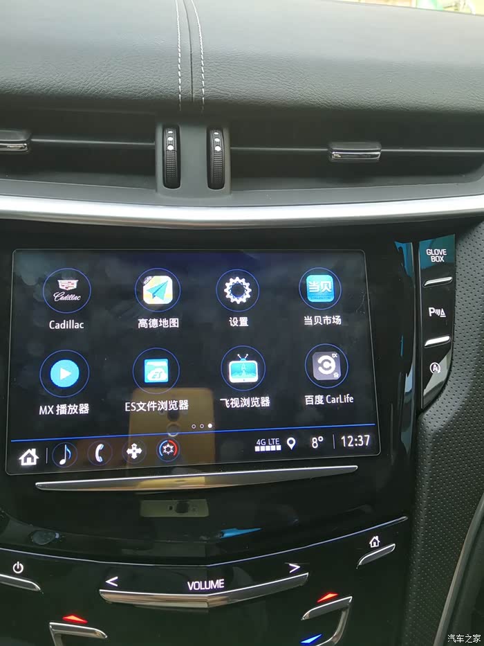

折腾出了CUE软件安装~专贴有述
软件随时安装、删除
开车时驾驶员慎用哦~

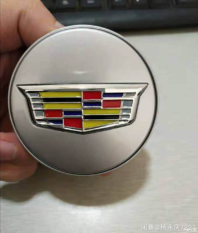

轮毂灯~
