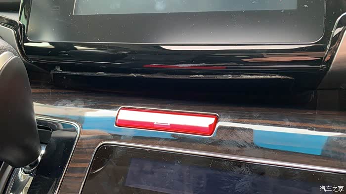

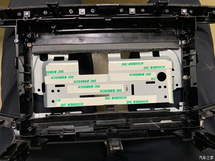

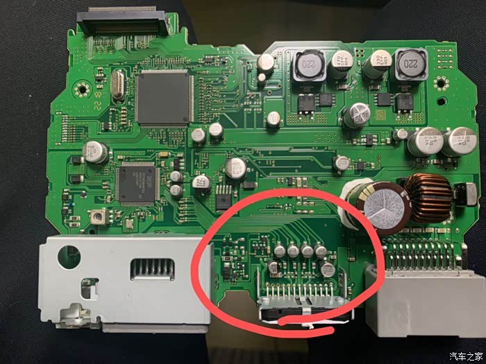

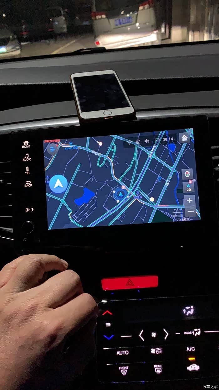

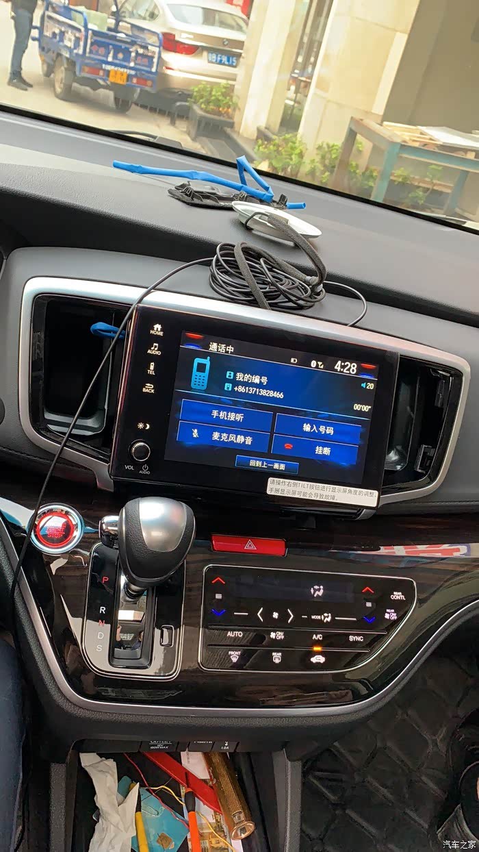

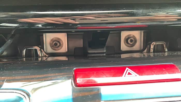

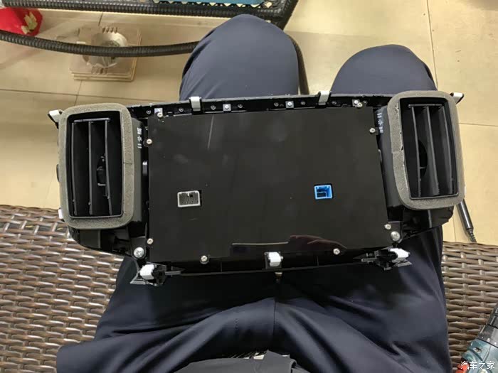

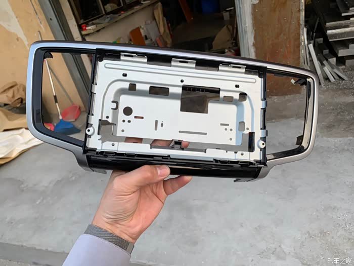

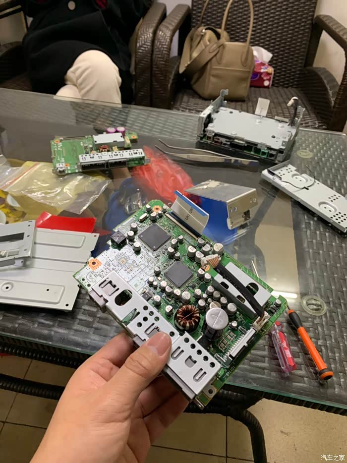

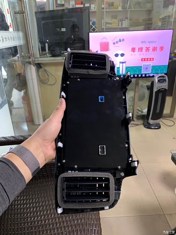

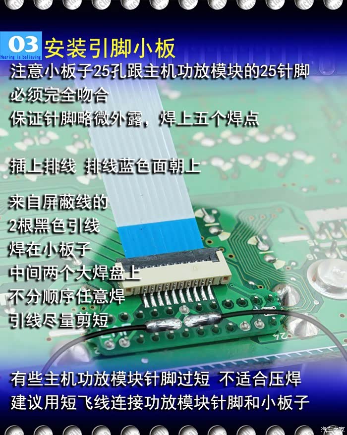

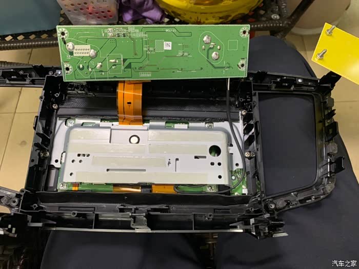

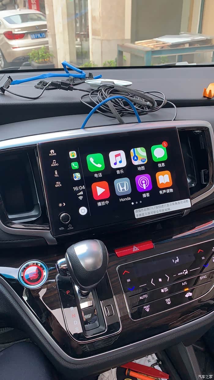

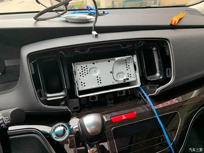

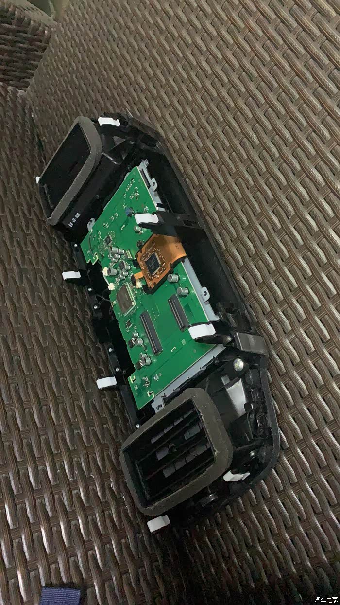

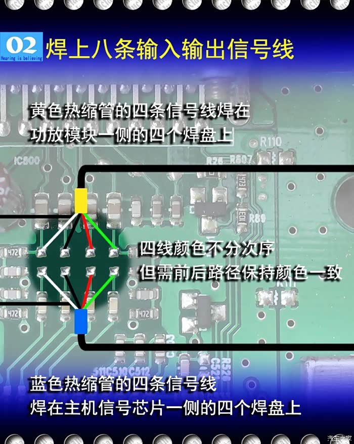

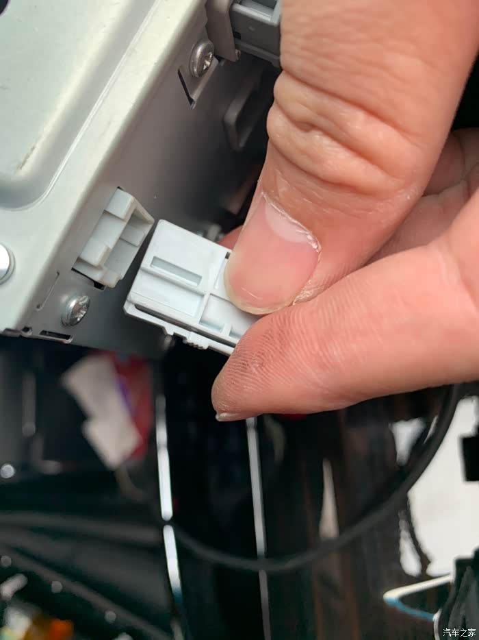

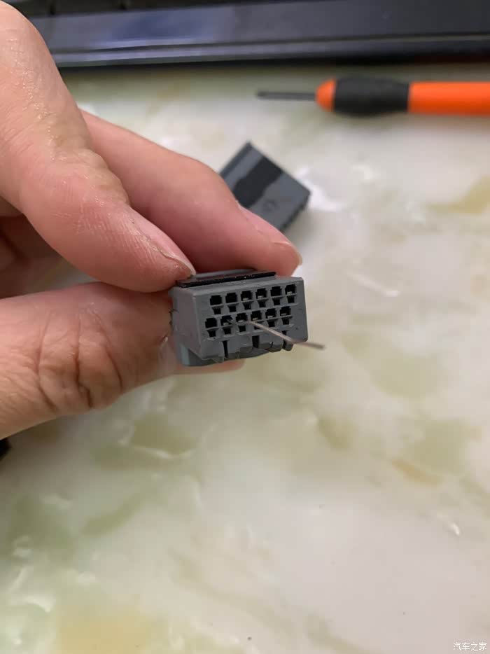

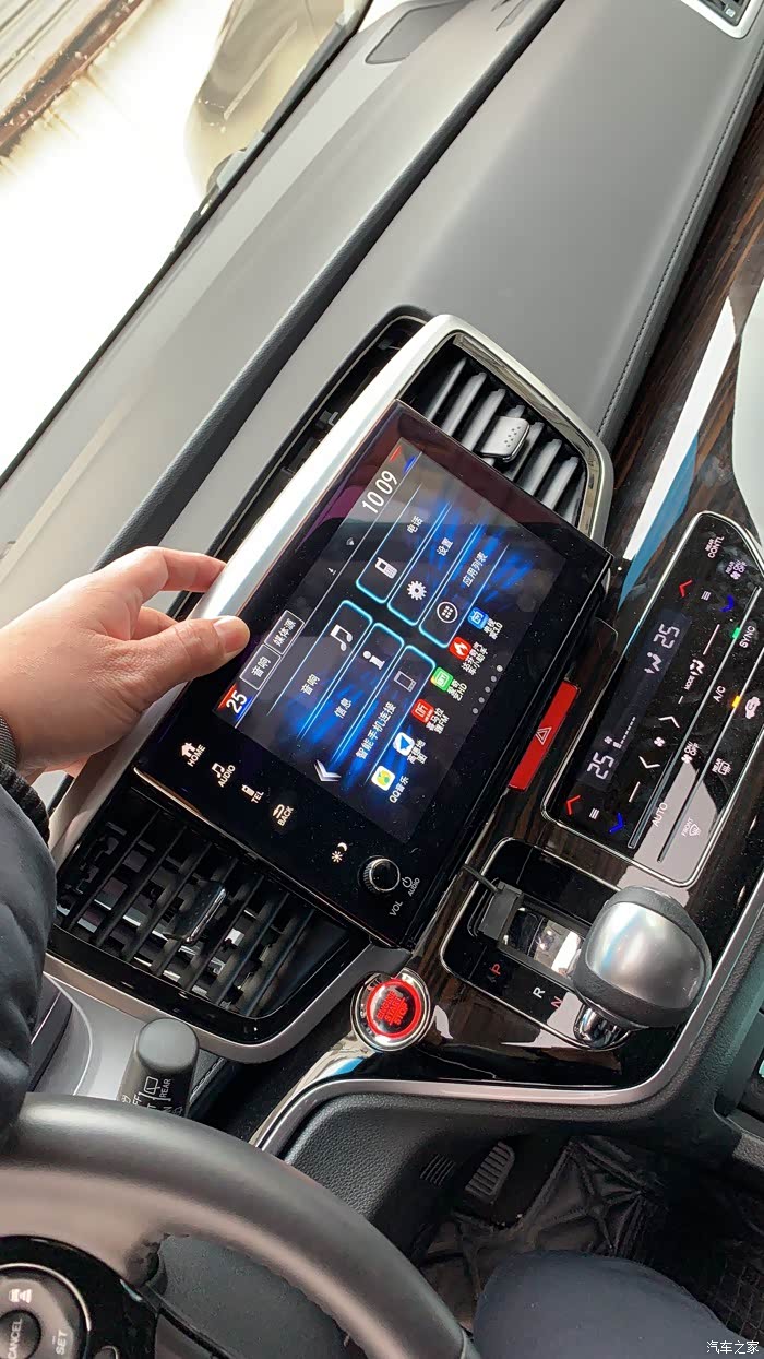

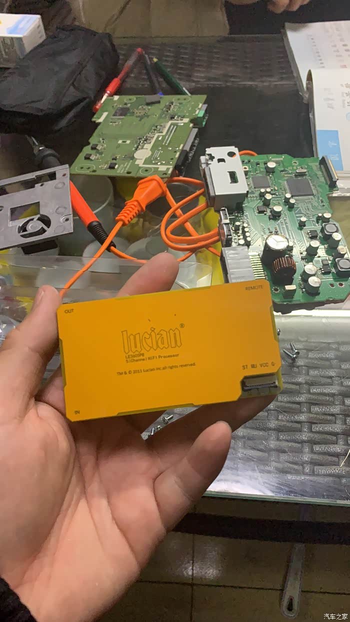

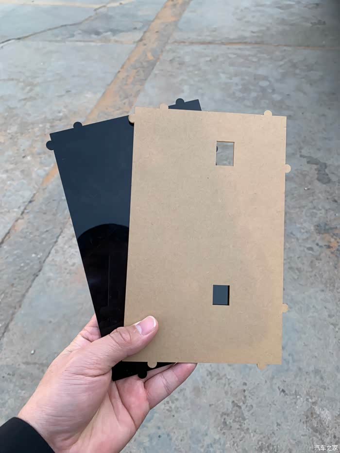

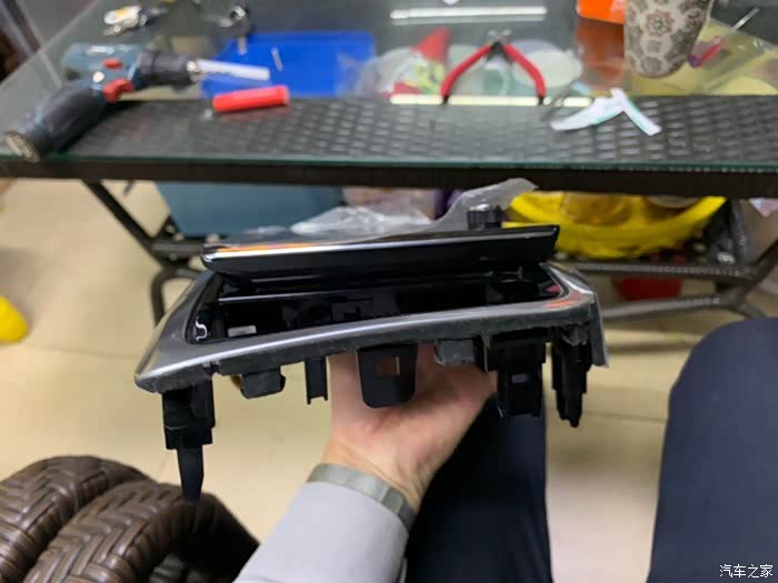

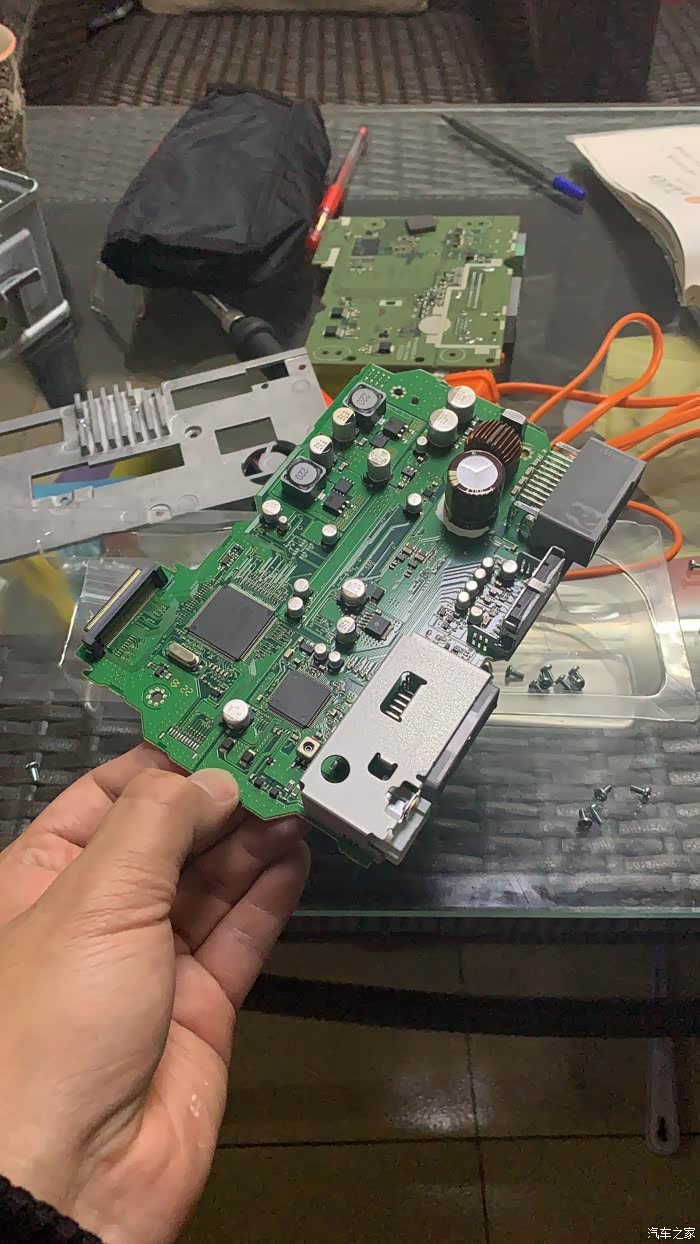

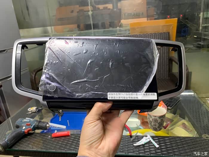

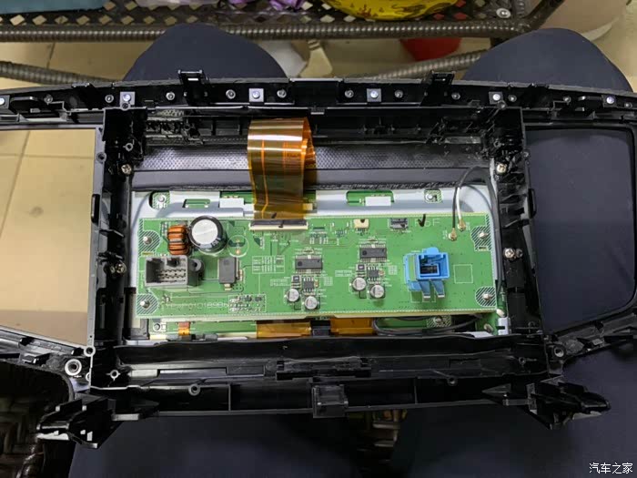

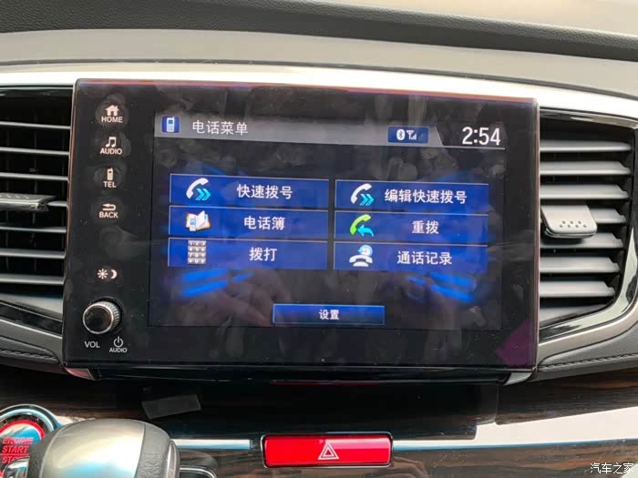

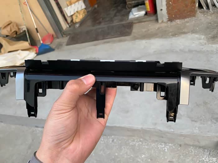

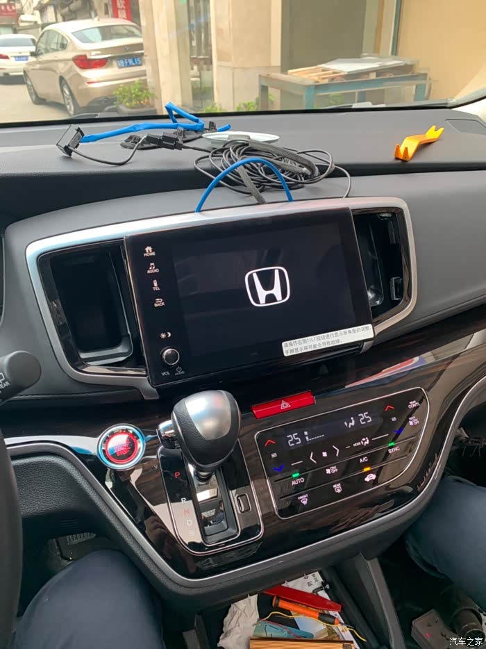

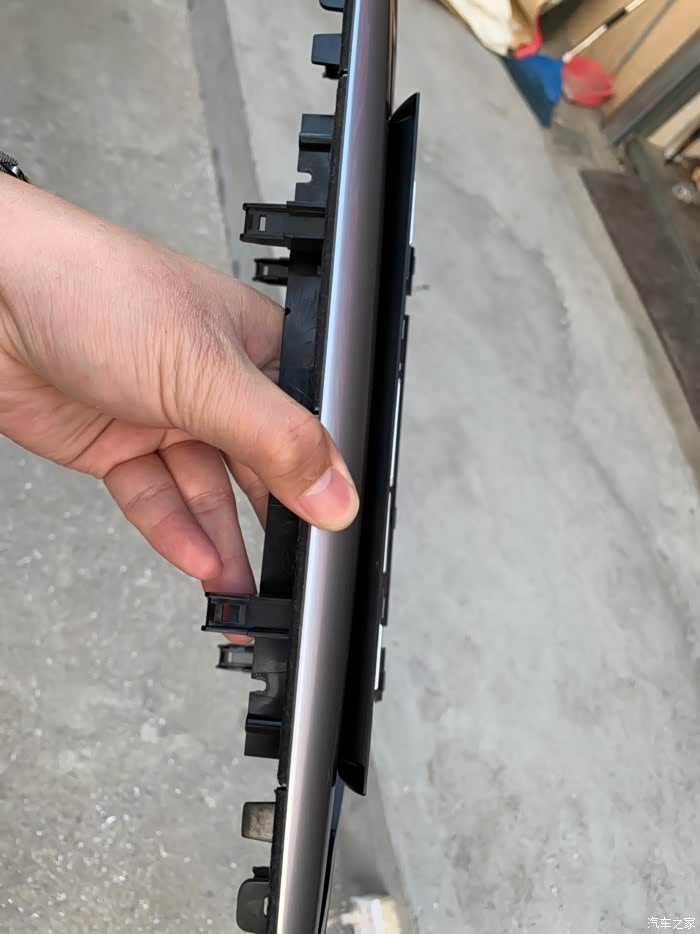

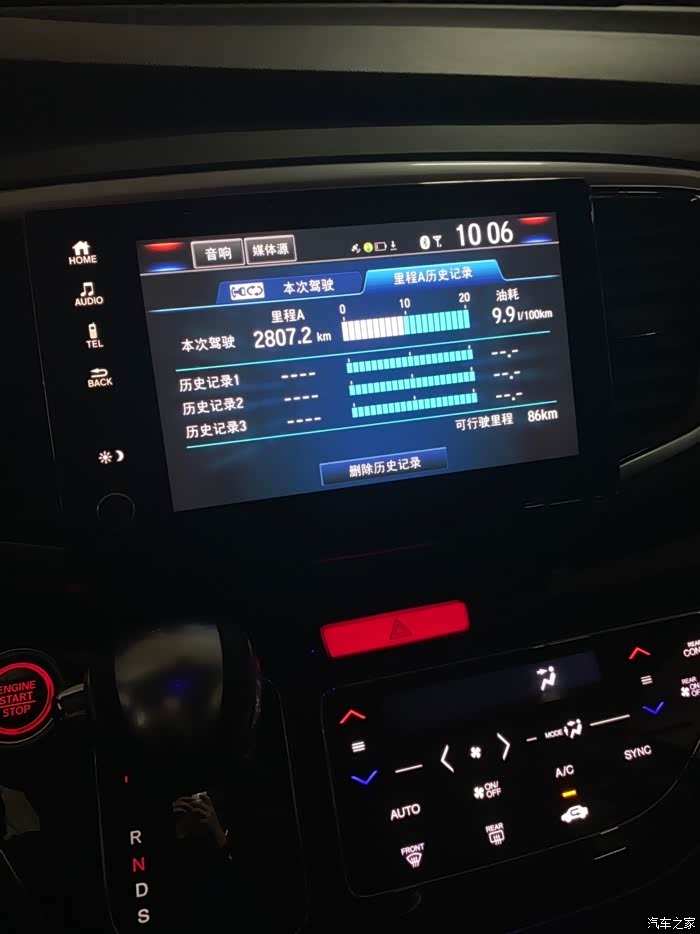

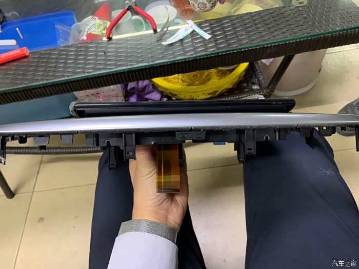

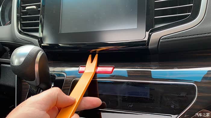

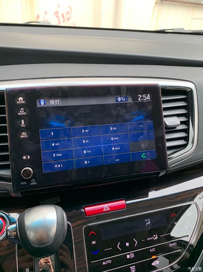

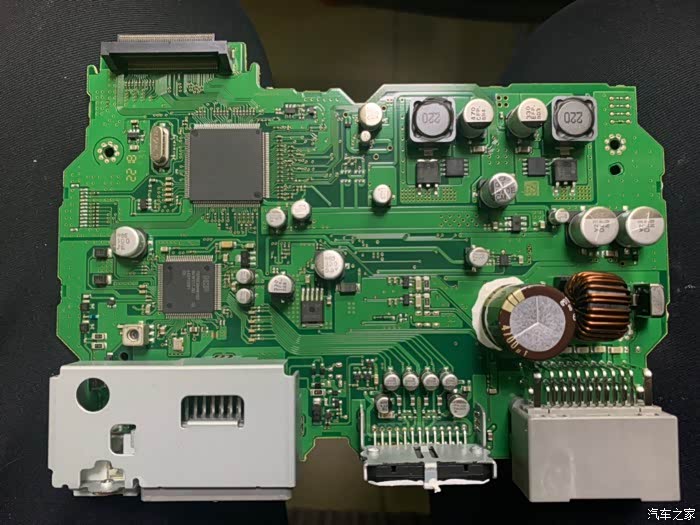

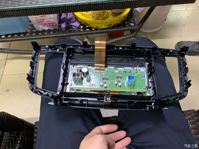

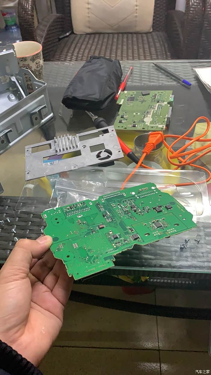

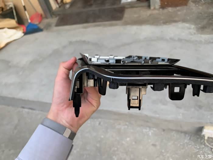

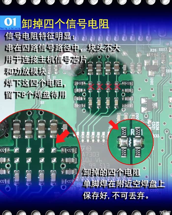

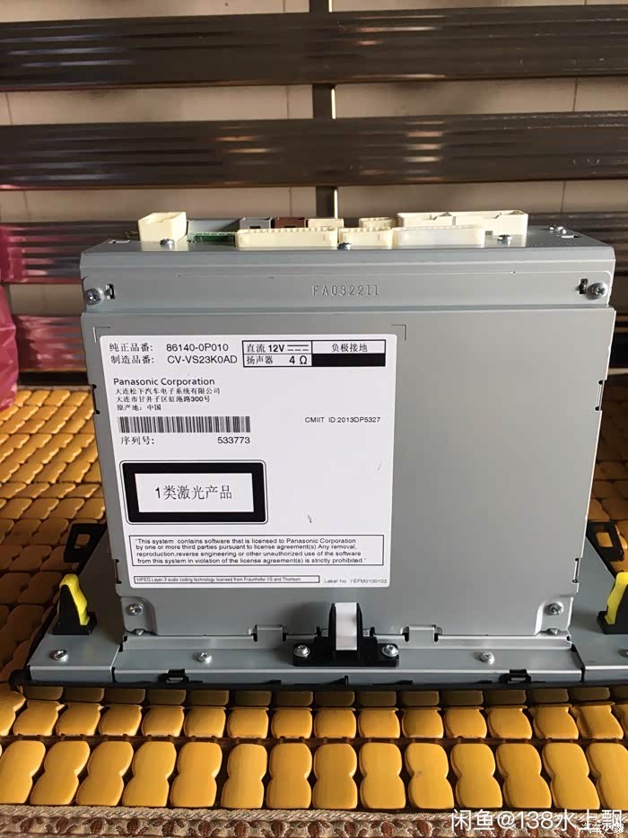

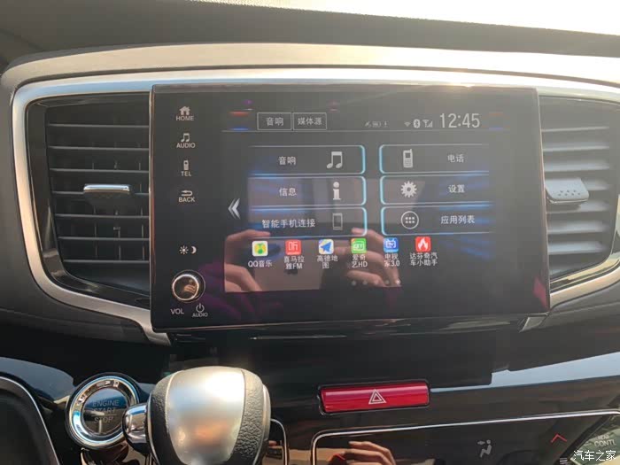

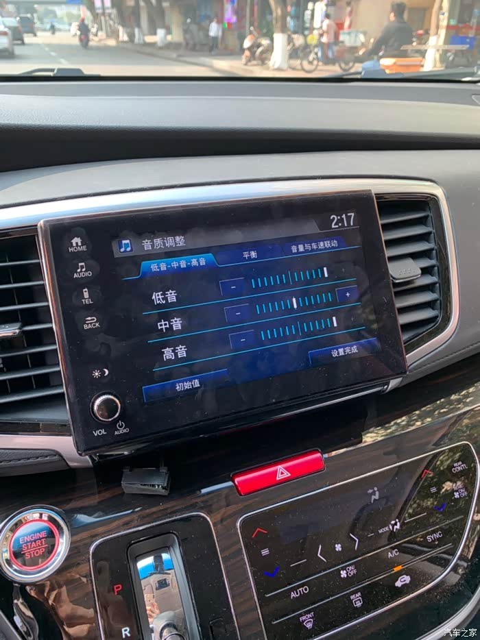

大家好!我也喜欢carplay,原车屏是无法支持carplay的!但是支持那个m开头的互联,不是carlife,那个m开头的互联认手机,基本是鸡肋!因为奥德赛屏幕分辨率不怎样,最奔溃的是可视角度极差,副驾驶都看不清楚屏幕,因为副驾驶不能调座椅高度!你有空试试!我是买了电视果4K投屏器,一头接hdmi,电源接usb,手机发热点,连接电视果投屏,再用手机的爱奇艺会员投屏给电视果,看视频太痛苦,稍微角度不正,看到屏幕都是黑的,后排基本无法消受了!!!怎么办???看了中山的车友实现了,经过车友的热心帮助,我也自己动手换了冠道的屏幕,换成十代思域的主机!实现了carplay,并且破解了思域的主机,可以安装任意车载软件!实现安装高德车载导航版,要加个GPS模块!装了QQ音乐车载版,跟手机的QQ音乐绿钻会员互用账号,现在上车就自动打开了QQ音乐,在线播放高清无损的SQ音质!主机的音质比奥德赛提高了一些,因为奥德赛主机是阿尔派成本,十代思域主机是三菱生产,思域三菱主机是三层线路板,奥德赛主机是两层线路板!因为我都拆开过,所以知道!拆开主机是为了安装低电平前置RCA输出无损提升版!帮我哥的原车奥德赛主机装了这个版,效果提升了不止一个档次,低音浑厚,高音清甜!人声效果突出!产品不是我的,但是我觉得效果很好得给车友门分享,最主要是便宜,因为我买了两套75折。但是需要勇敢的车友有点动手能力的才能自己改!第二天晚上我就给自己的思域主机也加上这块板,效果真的很好很好!虽然板子的卖家极力要求要换大功率喇叭,因为推力大了四倍,怕推爆原车的喇叭!过几天收到货款再换惠威的喇叭吧,做点小生意,今年的货款真难收!现在先听着!平时是听QQ音乐多,主要是手机放热点给十代思域主机连,才能在线听音乐,因为我还没有买专用U盘,就是那种插上后,本田的USB 盖子还能盖上那种,不占地方!这种特殊U盘比较贵!先在线听音乐吧!反正20G流量套餐用不完,偶尔用车上自己装的爱奇艺车载版登录手机版一样的会员账号,看看几部新电影,流量还是充足的,这里提一下冠道的屏幕,太好了!显示效果比原车的清晰很多,可视角度完美,任何角度都清晰!可能你会问为什么不用整套冠道或整套思域?因为冠道的主机是哑巴机,不会直接出声音,还要加冠道的功放版,这样成本就更高了,思域的主机是直接出声音的!可是屏幕有点不规则,加上整个屏幕都是触摸的,没有冠道屏幕的实体声音旋钮,用了奥德赛的原车屏,感觉不是那么方便,加上冠道的屏幕做工漂亮多了!就选择了冠道屏幕思域主机的组合!破解后的思域主机,是安卓系统,各种功能的加持,比如方向盘的左侧按钮,都能实现自定义的设置,单按,双按,长按,一个按钮三种定义功能,太刺激了!能设置开机自动运行任意程序,还能把缓存或离线地图定义到外接U盘上面,这样就不会系统变卡!也可以实现导航,QQ音乐,原车蓝牙,各种声音同时播放,功能太疯狂了吧!??!思域的车主多数都知道能这样破解,导致现在拆车的主机,冠道的屏幕都涨价了!也少人拆卖,不贵才怪!发几张图起来给大伙参考!没事多讨论!

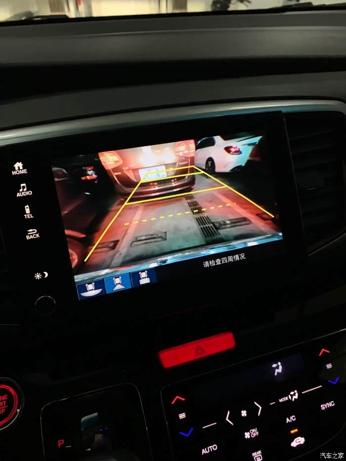

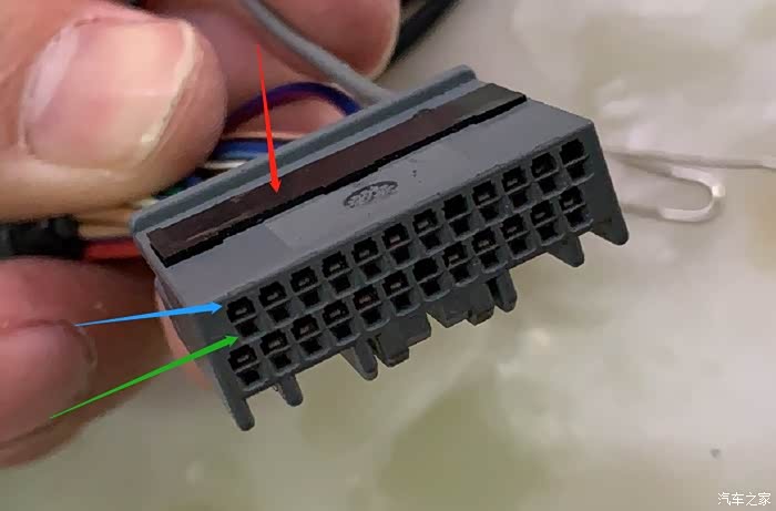

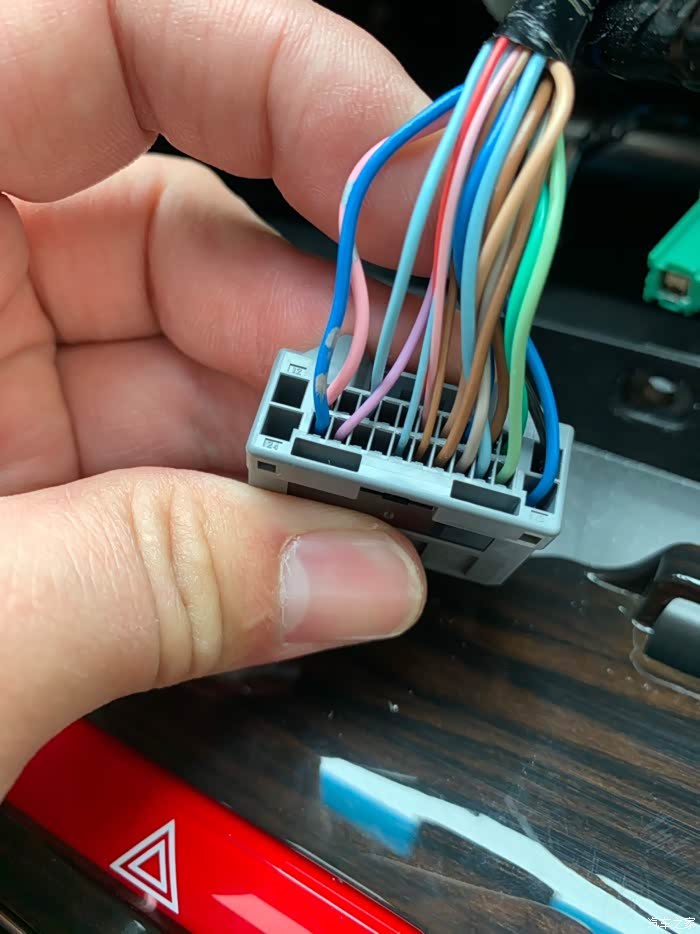

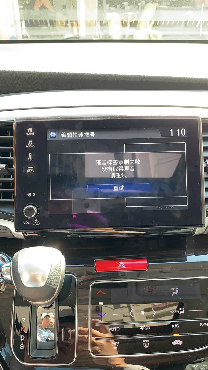

最想要的carplay到最后竟然少用了!十代思域主机破解以后!主机几乎实现了carplay的所有功能!破解后也解除了行车不能看视频,这个是免剪线的软件破解的!提一下不足,就是没有收音机,十代思域主机竟然将收音机模块分开,还要花几百元买个收音机模块,成本太高要500左右,不符合改得好又省本的初衷!还好主机要装什么软件都可以!就在线下载安装了喜马拉雅收音机,全国电台在线听,虽然音质一般般,但是胜在能听故事,这次元旦回家,一家人就是在长途驾驶过程中,一起听故事,愉快的到达目的地,一点都不无聊不枯燥!纳闷的是现在还有一个问题就是原车雷达无法在屏幕上显示,估计是雷达主机不匹配或者设置没有完善,和中山车友还在探讨中,有热心车友懂的来教一下吗?倒车引导线偏大,无法进入工程模式去调节,因为不是思域屏幕!有热心车友接个思域屏幕给我调节一下吗?深圳同城!
