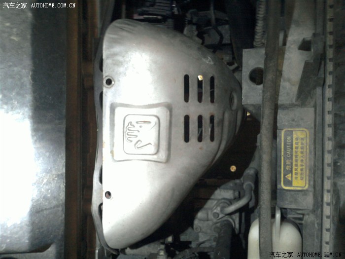

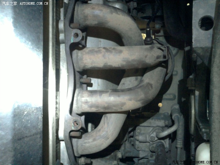

先拧下排气管护板

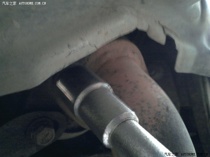

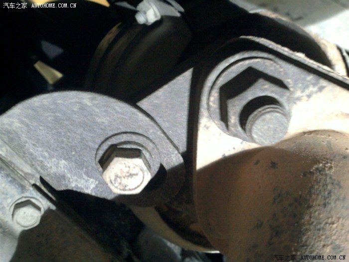

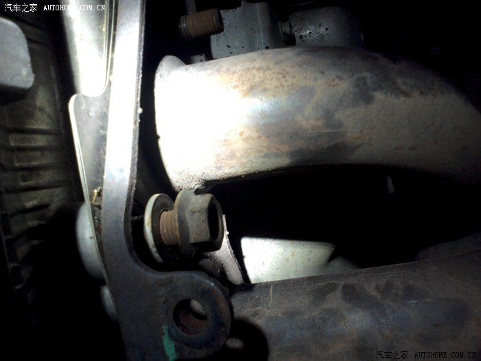

再拧下三元催化与发动机连接的螺丝

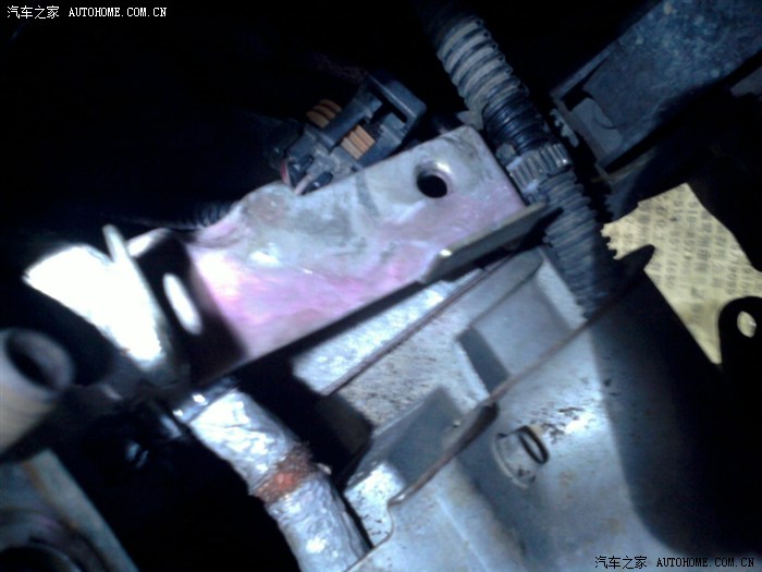

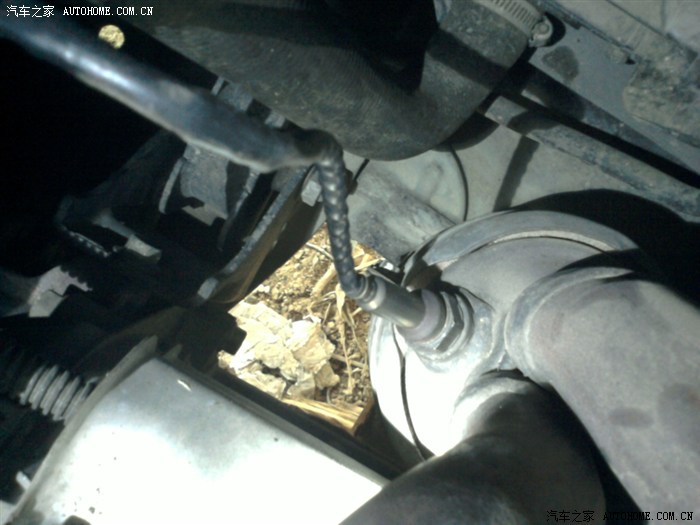

这个是氧传感器

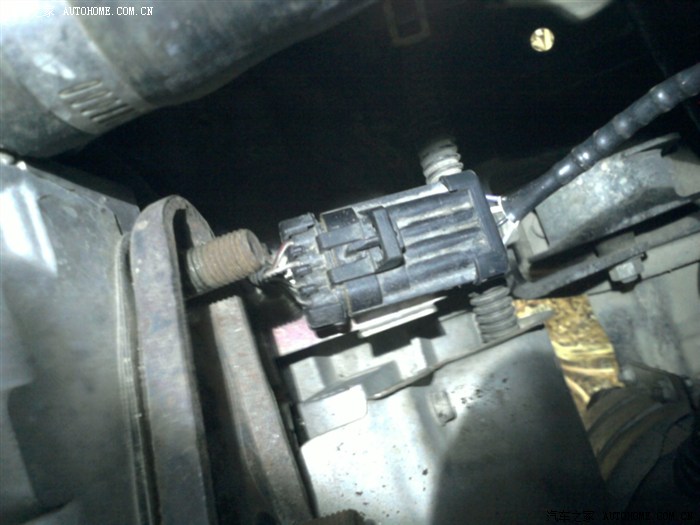

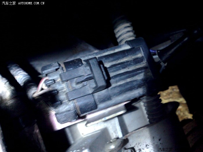

下面两张是氧传感器的接头,拆这个有点麻烦,要先拧下接头下面的铁架子的螺丝才能把接头拆下,不能用暴力,铁架子螺丝的位置有点隐蔽。
卡着氧传感器的铁架子

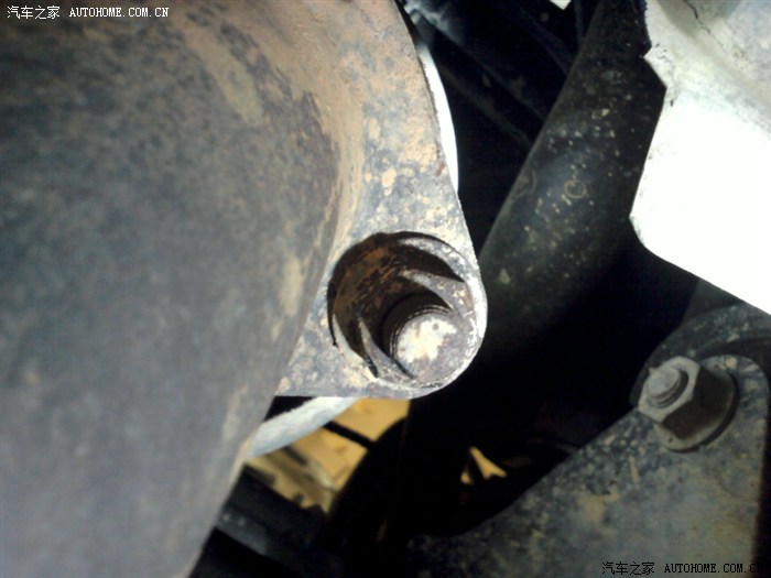

下面两张是三元催化和后段排气管连接的螺丝,两颗大的连接排气管,一颗小的(第一张中间那颗)连接车架,都卸下来。

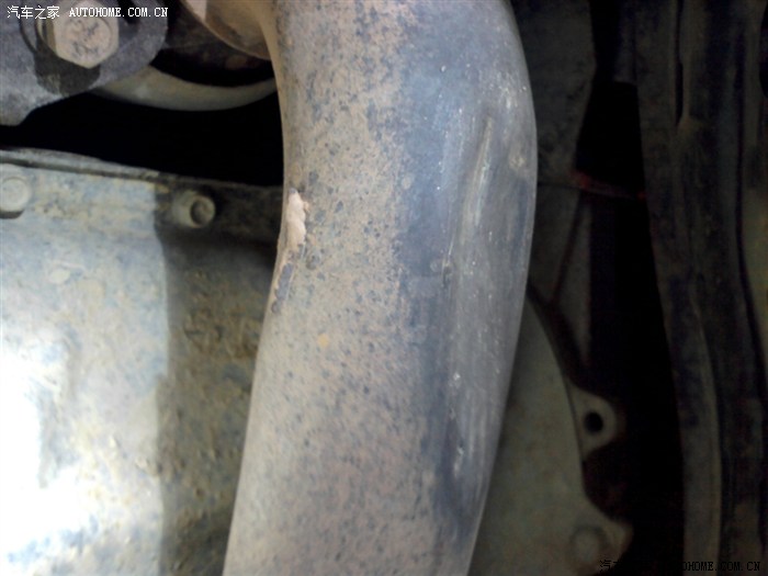

上次前轮掉小沟里磕底,把排气管给嗑变形了,好在没穿!
拆螺丝

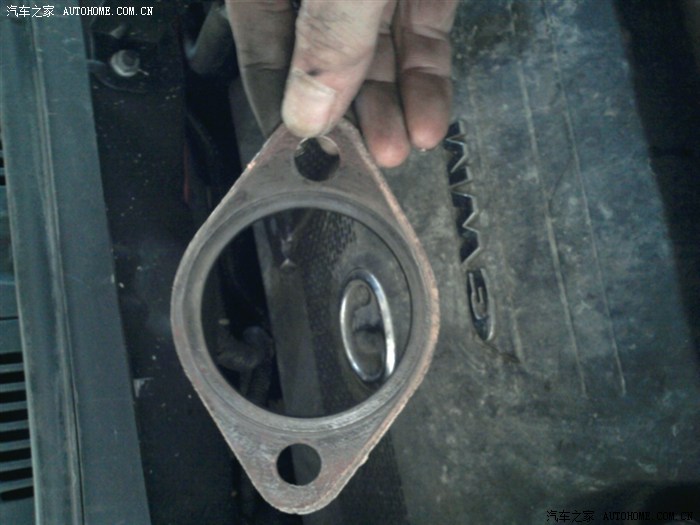

这个是三元催化与后段排气之间的垫片,放好,别搞丢,并且记得完事后装上!

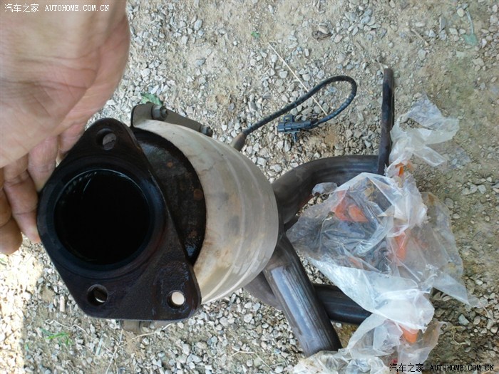

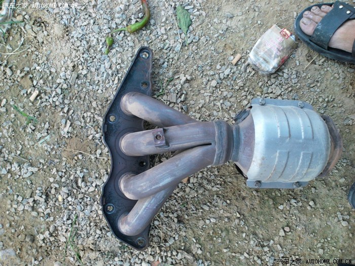

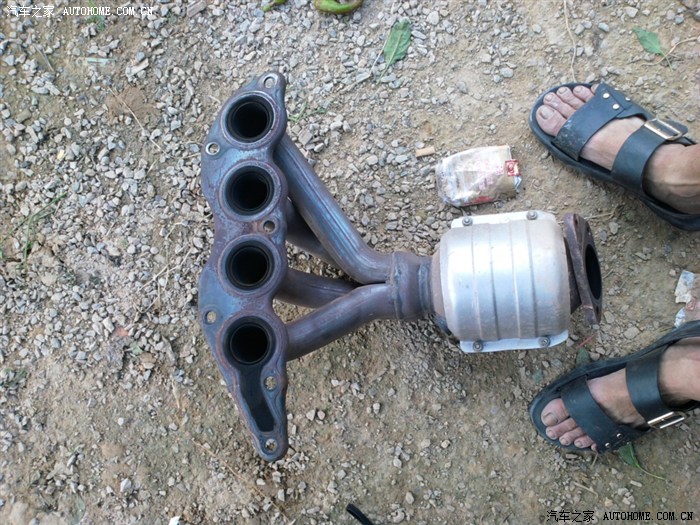

三元的样子

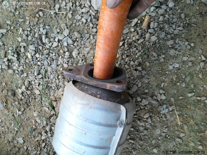

萝卜太小,满足不了这边的大洞!

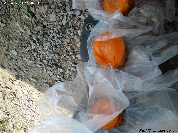

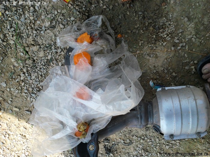

那就往小洞里插吧,四根一起上!还要用铁锤敲进去才不会漏!记得戴套套哦,否则完事后很难拔出来!

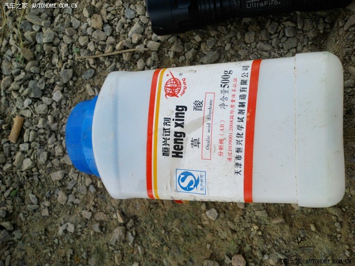

淘宝上淘来的草酸分析纯
草酸溶液,浓度其实可加大点,让溶液达到饱和度(溶解到不能再溶解),放心,草酸浓度高点也不会和三元里的稀有元素发生反应的,浓度大点会洗得干净点,洗得快点,这是我洗过几次火花塞和三元得来的经验。

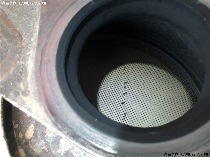

清洗后的三元蜂窝,干净了许多,洗前是棕褐色的,还有一层铁锈一样的东西蒙在上面(照片忘了拍),现在都被草酸腐蚀掉了,

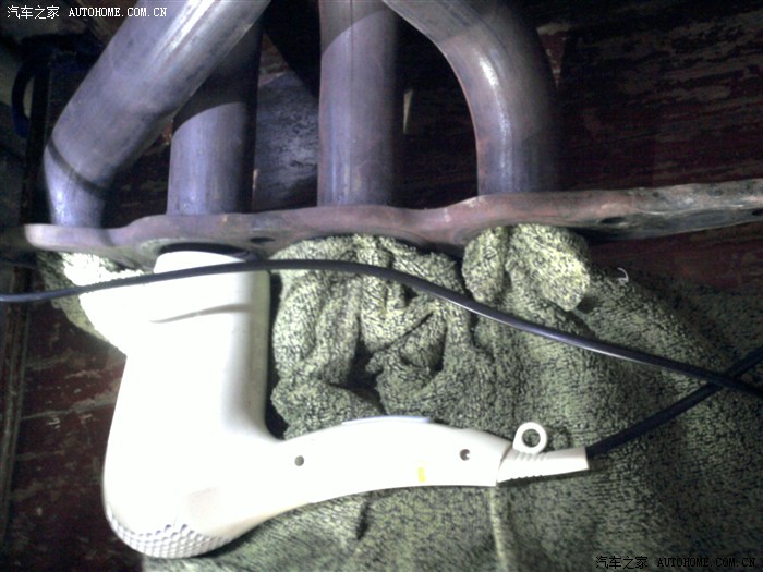

洗完后用大量清水冲洗三元和氧传感,并且都晒干,我用风筒吹。
