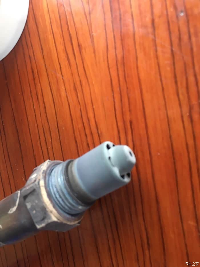

今天把上次来不及换的汽油滤芯换上了,本来要用拔保险丝减压安全点,但是没资料,不知道是哪个,方向盘下的保险丝不好拆就不拆了。喷油嘴上的减压阀按了几下直接拆了。想说这汽滤好干净,64000啊,感觉是不是没必要换。           氧传感位置不好拆装,只清洗了上氧,下氧不升起来用不上力,没拆下来。      清洗后瞬时油耗好像低了一些了,提速是明显有改善的,和油门轻是一个道理。    下次有空再匹配一下节气门。

清洗后,记得要吹干了再装。    就是把螺纹上的胶的洗没了,直接拧上了。
