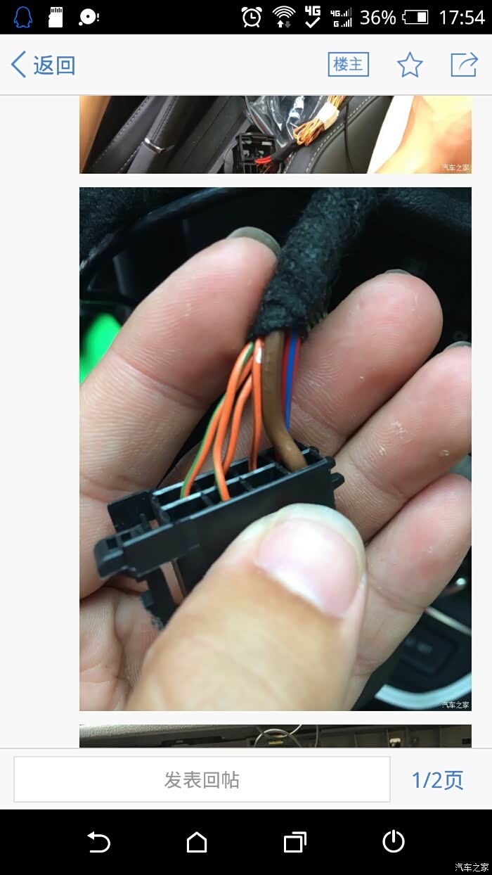

2、协议线就在中控台黑色插头里面不用在离合器上方接线,把黑色胶布拆开线可以找到了。(如果风尚版的小伙伴这个插头也有这两根线,麻烦告诉我一下。谢谢)
协议线接法,如果是舒适版及向上的配置的话只需要接图中左数第二列两根线,如果接反的话换个位置就行。接上后开灯光如果按键灯亮就行, 不亮的话两根线换个位置即可。

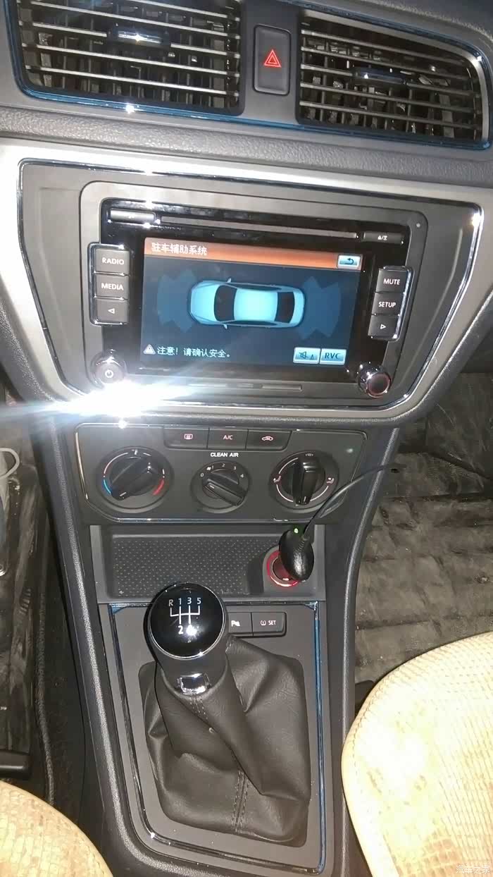

点图中的Rvc切换到倒车影像。
点图中右下角小车可以切换到ops虚拟倒车界面。
协议线接上灯光都亮。

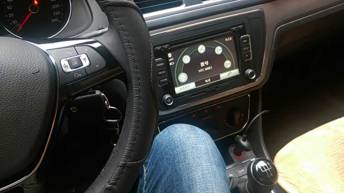

小灯和音乐界面。

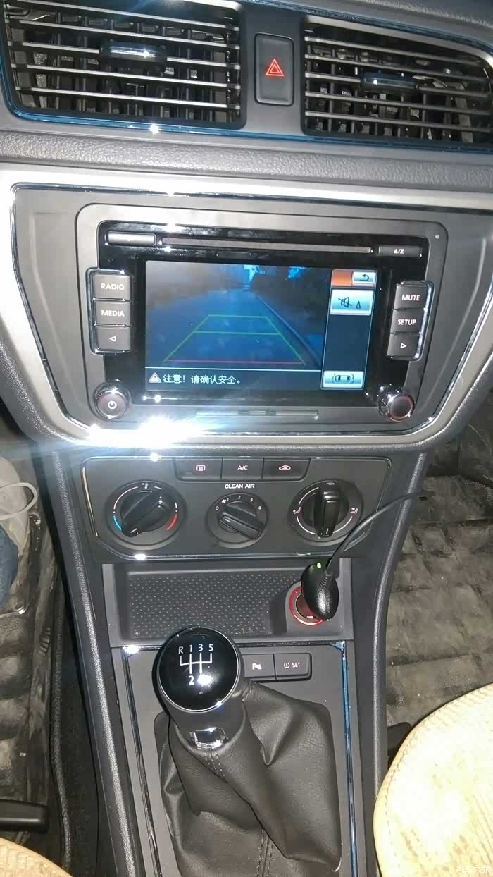

安装上挂倒档直接显示,不过图片显示是途观的。让我很意外。都不用刷编码。
改编码改成朗逸的了,看着顺眼多了。点击图中右下角带小车图标按钮可以切换到倒车影像界面。忘拍照了下回补上。

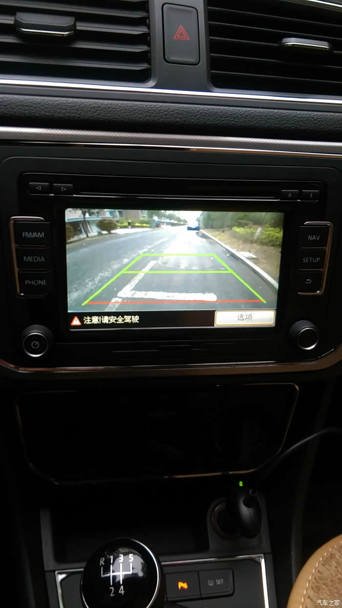

倒车影像界面。和虚拟倒车一起用绝对!!!

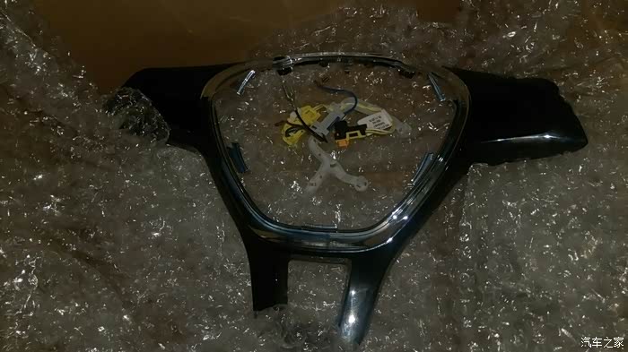

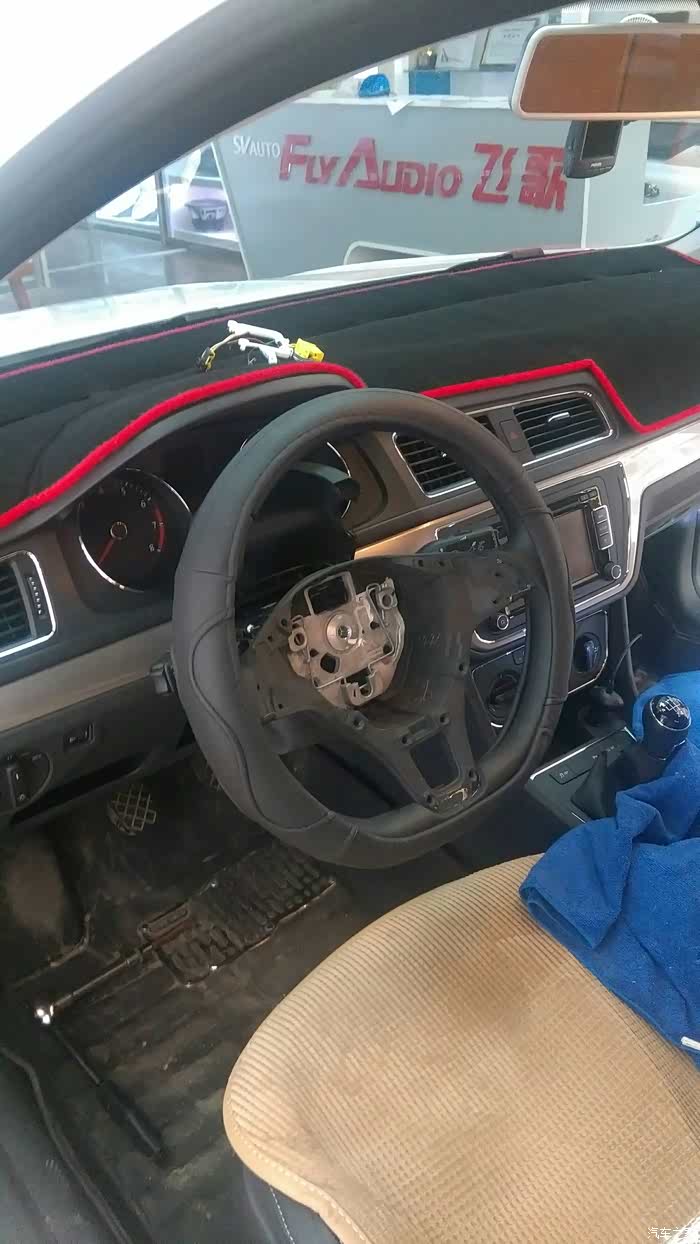

装过315之后,感觉配个多功能方向盘才没有遗憾而且用着才舒服。酝酿了几天,实体店和淘宝购买价钱差不多,实体店还有保修。果断直奔上次改装店定了一个,今天装起来了。装这个比较简单,只是自己动手能力有限,还是老老实实给别人装(自己装费了,就不划算了)。15手舒朗逸不用换整个盘子,只需要换按键和高配气囊线就可以了。发此贴只为纪念一下,顺便和车友交流一下,也为需要的人一个参考。
装潢店小哥一直忙,就拍了这一张。

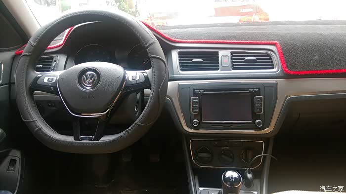

装好的正面图片。感觉还不错。

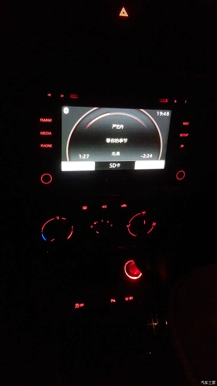

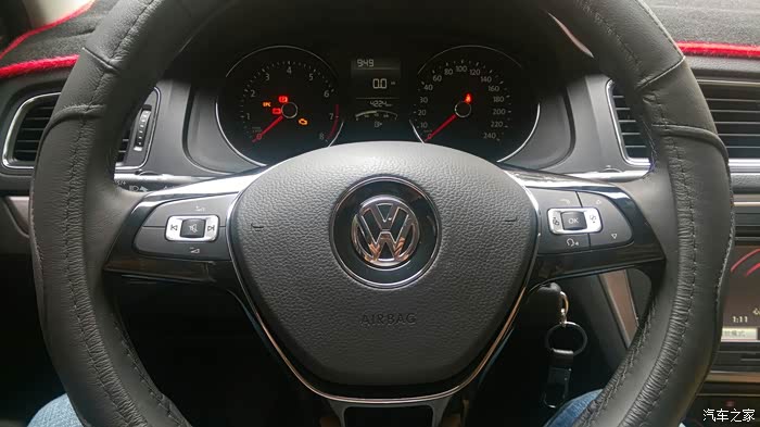

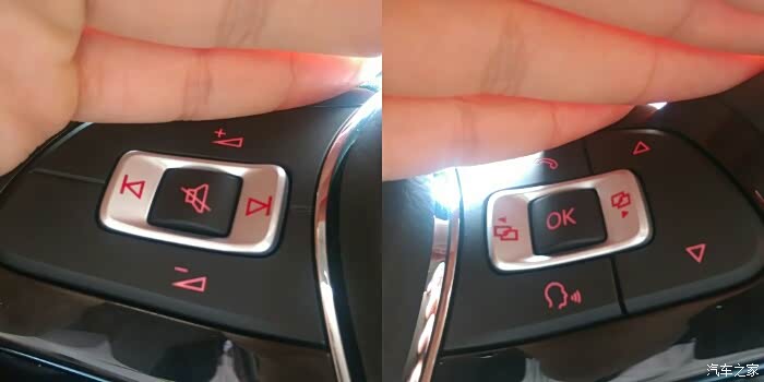

车子通上电,小灯就全亮了,就是按键这个时候不能用。需要改编码。这次用12.12版本的竟然能改编码,导航就得用高版本。估计权限不一样吧。他们改的编码,不过也简单论坛里面能搜到。
按键和315合拍。感觉这两货一起搭配才是"生死搭档"。
来个改装合照,感觉小改怡情实用性强(也不知大改是啥感觉)。
