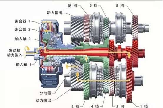

2、变速箱是爱信6AT变速箱,(AT相对于CVT变速箱而言AT优点是承受扭矩大,可靠性高,比较耐用,寿命比较长,最主要是AT很成熟,能传递的动力扭矩要高于CVT)

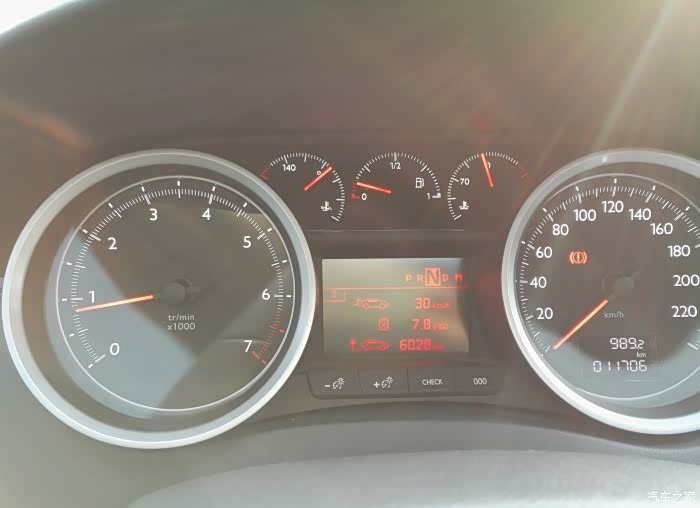

首保之后6000公里的平均油耗仅为7.8升/百公里

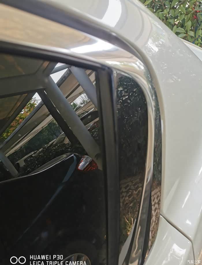

其次,508后窗装饰条因为设计的不合理,行车过程中的风速,极其容易使其开裂、脱落。
首先,1.6T 1.8T的车主应该知道,这款发动机在冷车启动的时候发动机机舱会发出哒哒哒的发动机响声(特别是冬天的时候很响)。只有等到油温、水温上升到一定程度这个声音才会消失。每次冷车启动的时候,让人挺尴尬的。
小小镀铬条竟然会这么的不结实

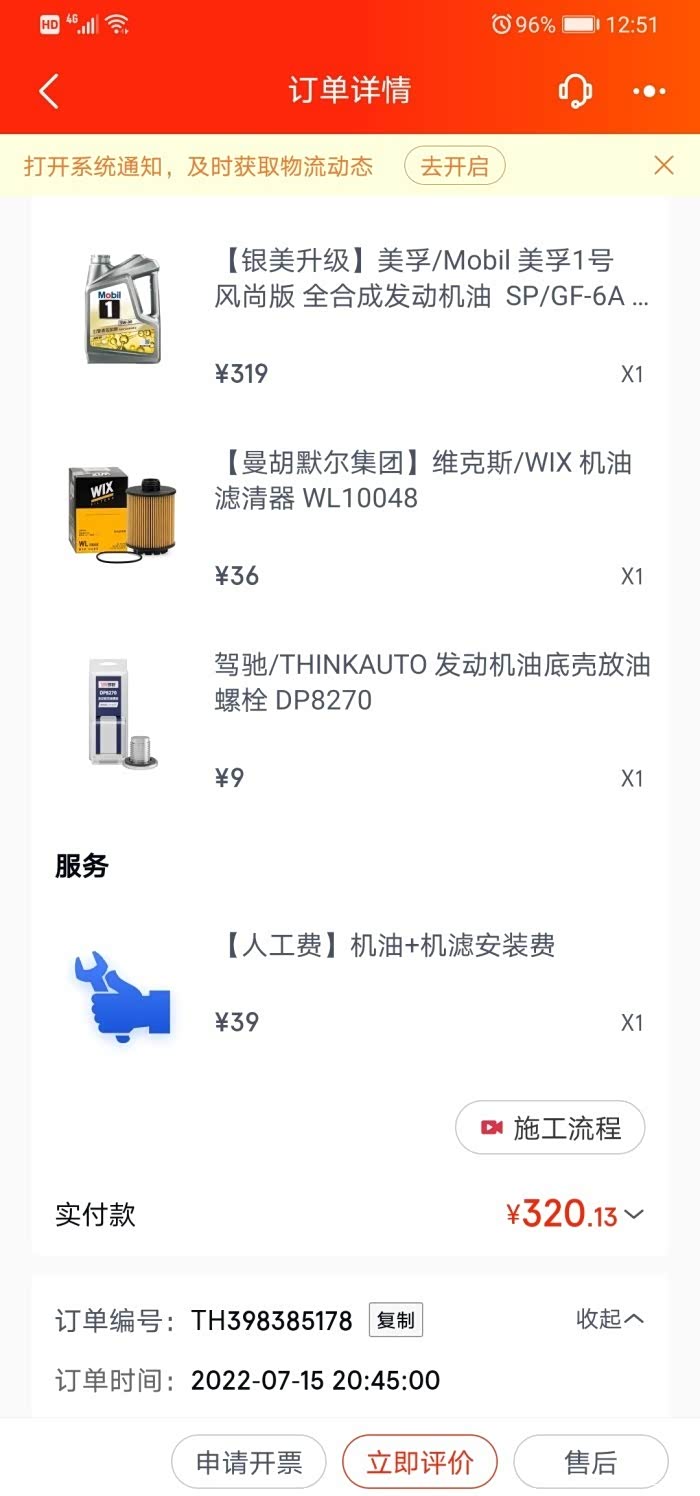

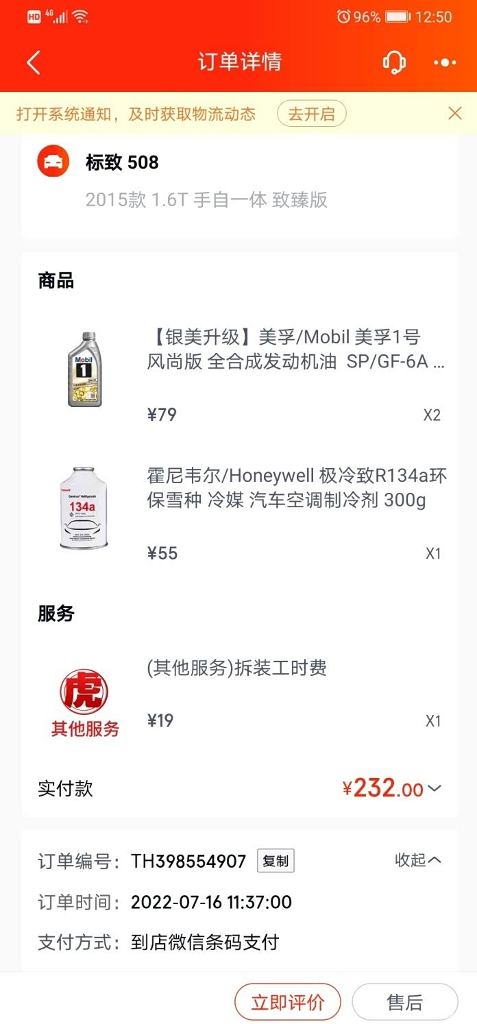

2022年7月15号,车辆行驶里程到90099时候做了一次保养。并买了两小瓶机油留以备用。
换的银美孚全合成机油,吃“细粮”还是不管用啊
保养过后,又购入两瓶小瓶装的机油,以备不时之需

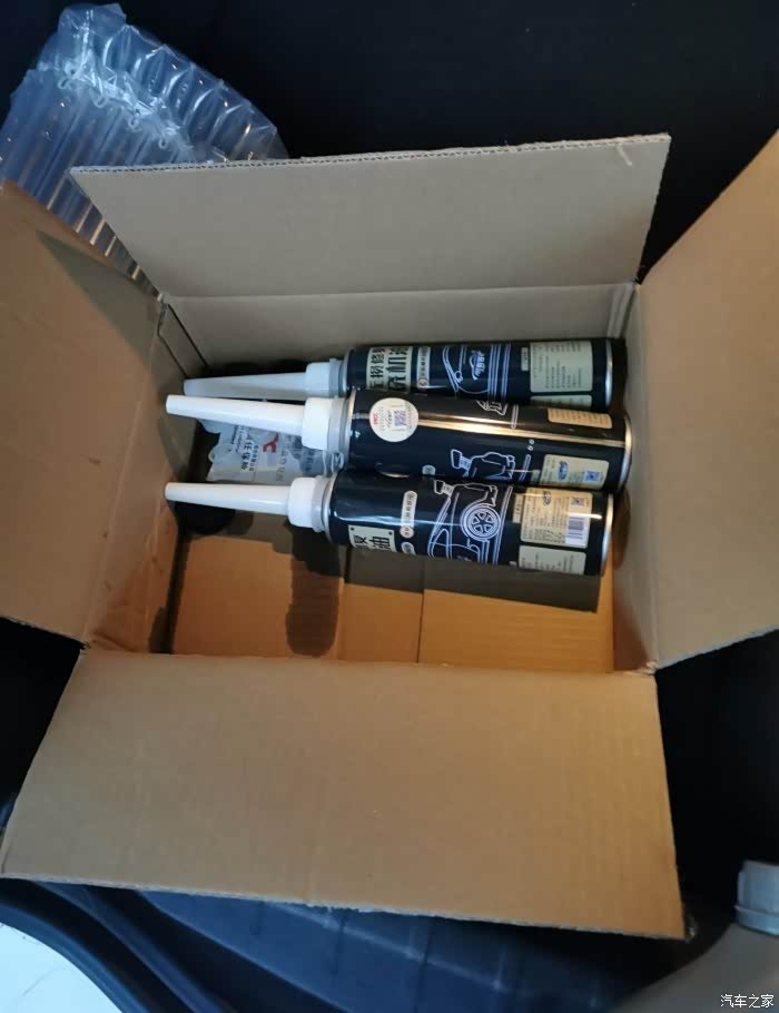

2022年8月24号,下单购买了一个套餐组合,开始了我的烧机油修复之路。
不得不说狗东物流速度是真的快,货到就直接开整!
根据客服建议一次加三支燃油添加剂进油箱,然后把油箱加满。7-14天行驶完一箱汽油算一个周期,在使用的第一个周期内,明显感觉油门从以前的少许卡顿变的如今的顺滑,油门响应也更加灵敏了。跑完一箱油(一个周期),机油还是有少许减少,下降到机油尺中线。没管它,后续跑完第二个周期的时候,把保养4升装剩下的少许机油加了进去,机油恢复到中线。

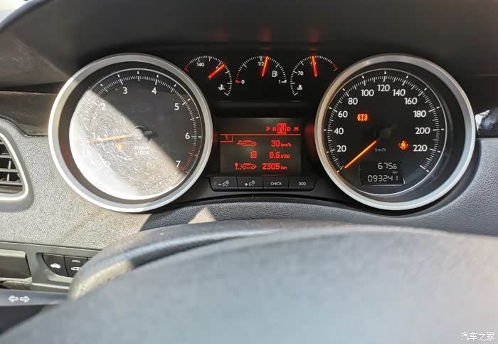

使用第四组添加剂

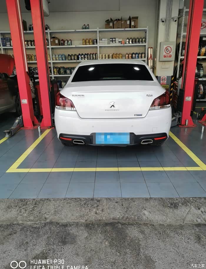

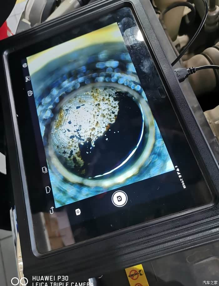

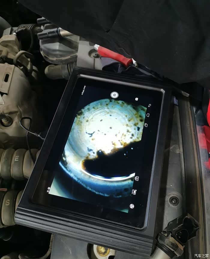

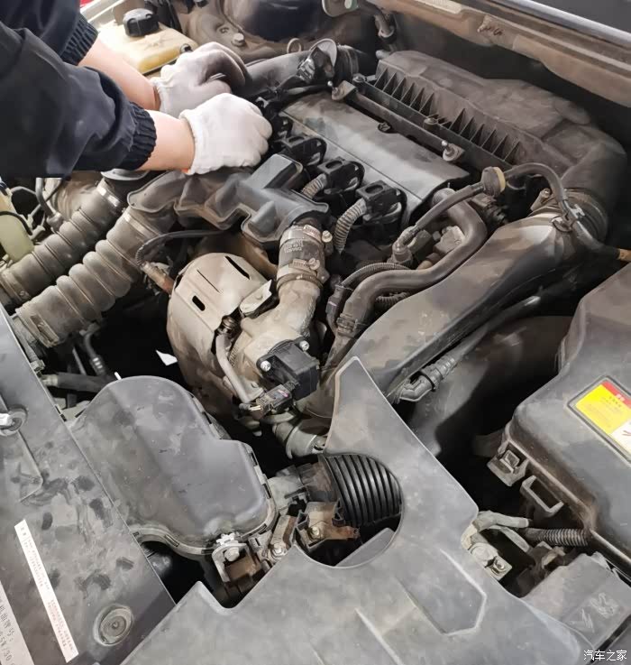

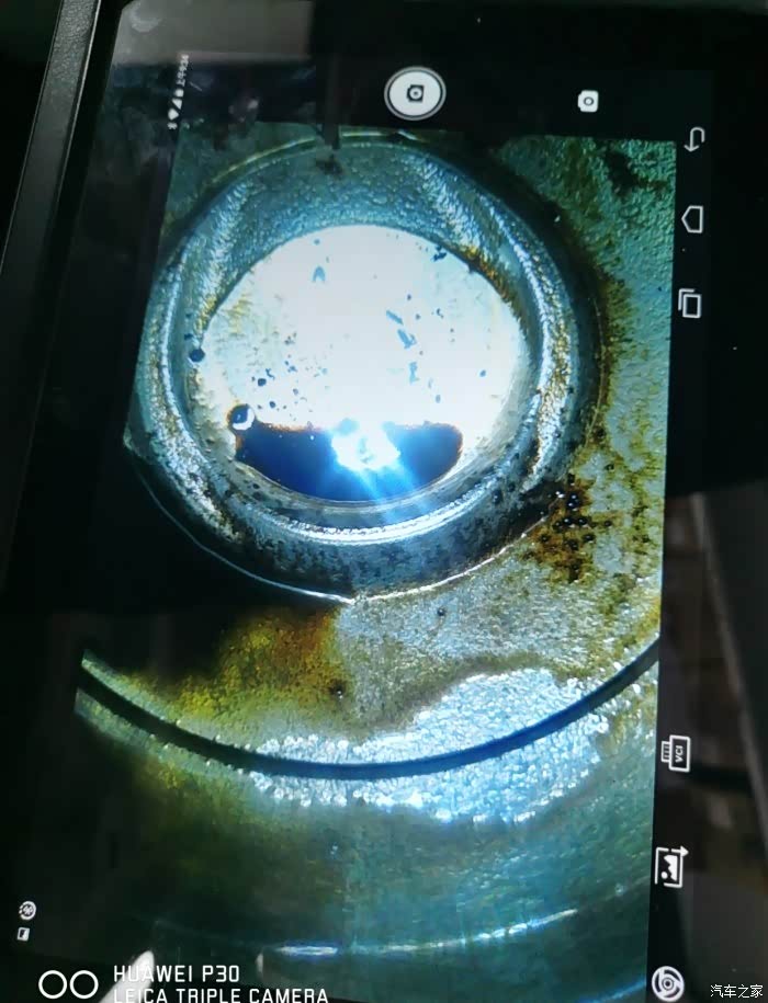

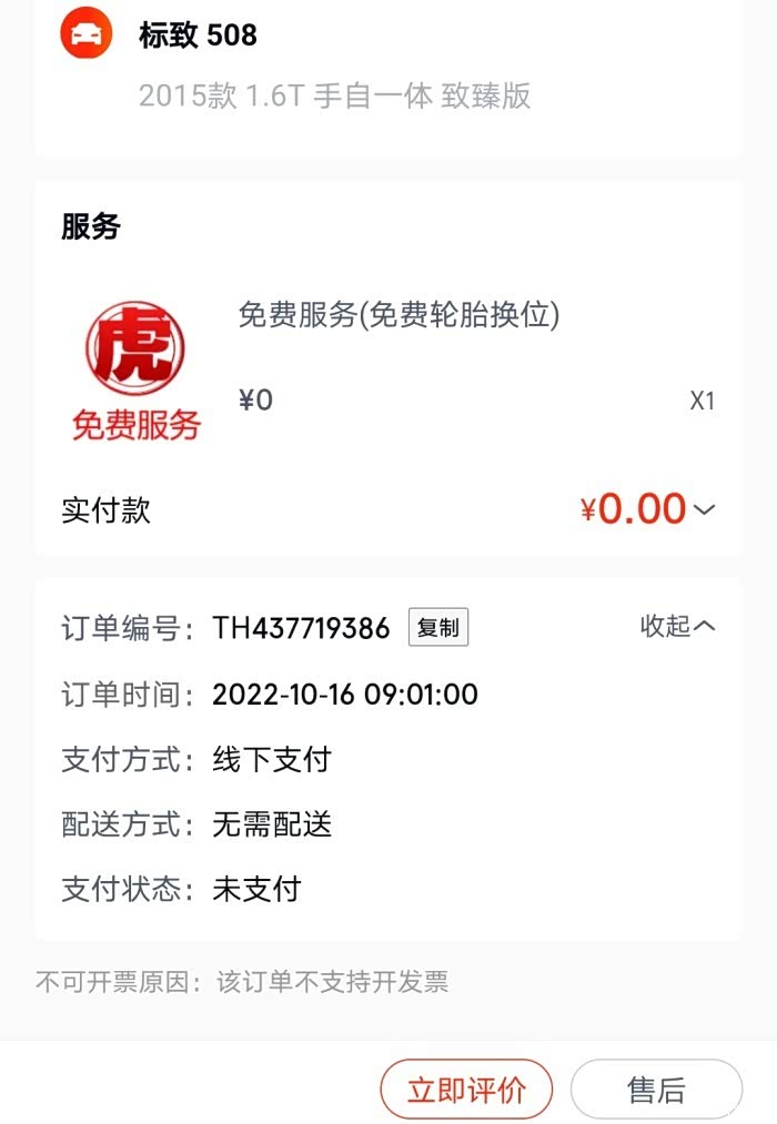

里程从90936公里开始,到目前跑到第四个周期一半的时候治理里程已经跑了2305公里。因为车子全车轮胎是4年6万公里的时候4条轮胎一起更换的原厂倍耐力P7轮胎,后来换的轮胎已跑了2年3W公里,就想着去途虎把前后轮胎对调一下。顺便检查下活塞顶部积碳情况。15号打电话给途虎,可以免费轮胎换位,还可以免费内窥镜检查。只是需要在车辆上贴一个途虎贴贴。免费的不要白不要嘛,于是10月16号一早,开车去了途虎工厂店。先是4轮换位,再内窥镜检查了4个缸的积碳情况。
途虎免费更换轮胎的订单
修复的四个周期也就是四箱油行驶了2300多公里
准备拆掉火花塞,用内窥镜查看一下具体情况
亮闪闪的一缸就这么赤果果的暴露在内窥镜之下
二缸清理的额外干净,活塞顶没有过多的油液
三缸清理的也非常不错,这个添加剂真是雨露均沾呀
四缸跟一缸有点相似,活塞顶部有点油液,不过不要紧,有效就是最棒的

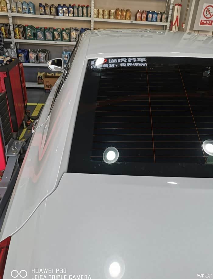

后窗玻璃贴上途虎标准,毕竟为了白嫖,牺牲一下我的“小白”
